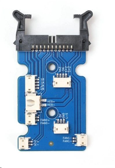

  3. bonjour, je cheche le shema de branchement des connecteurs de du X4 Nozzle adapter plate merci

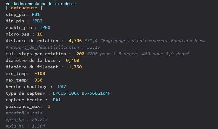

  13. bonjour,
    impossible de modifier le fichier "imprimante.cfg",suite à calibration de l'extrudeur, je voudrai changer la valeur de distance de rotation , et lorsque j'édite le fichier, jz ne peut pas changer la valeur initiale,
    1. MrMagounet
      MrMagounet
      Tu es sur quel imprimante ? si ton printer.cfg est protéger en écriture ce qui peut arriver alors le plus simple est de telecharger ton printer.cfg sur ton ordinateur, puis tu supprime le fichier printer.cfg sur l'imprimante depuis l'interface Fluidd après il te faut uploader le printer.cfg de ton ordinateur vers l'imprimante.
    2. jmjuli_1
      jmjuli_1
      merci, çà y est, j'ai réussi à le modifier
      merci pour votre aide
