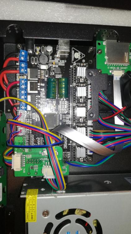

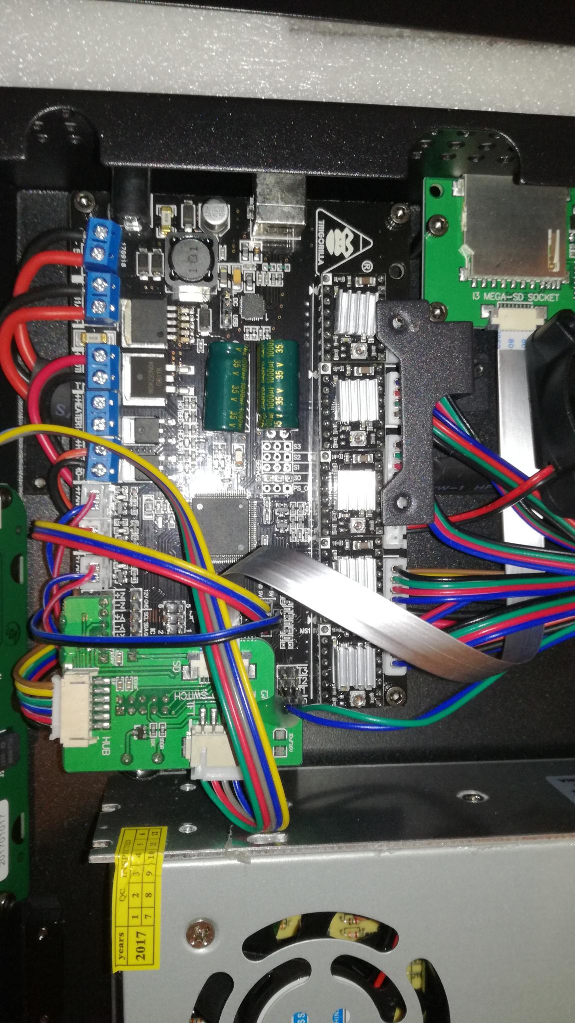

  5. Juste pour confirmer, ma mega03 semble bien être avec les anciennes cartes

  7. Pour info, Anycubic i3 Mega commandé il y a grosso modo deux semaines sur Amazon. J'ai une petite étiquette MEGA03 sur le côté de l'emballage. Après je n'ai pas démonté pour savoir si c'est la dernière carte ou pas.

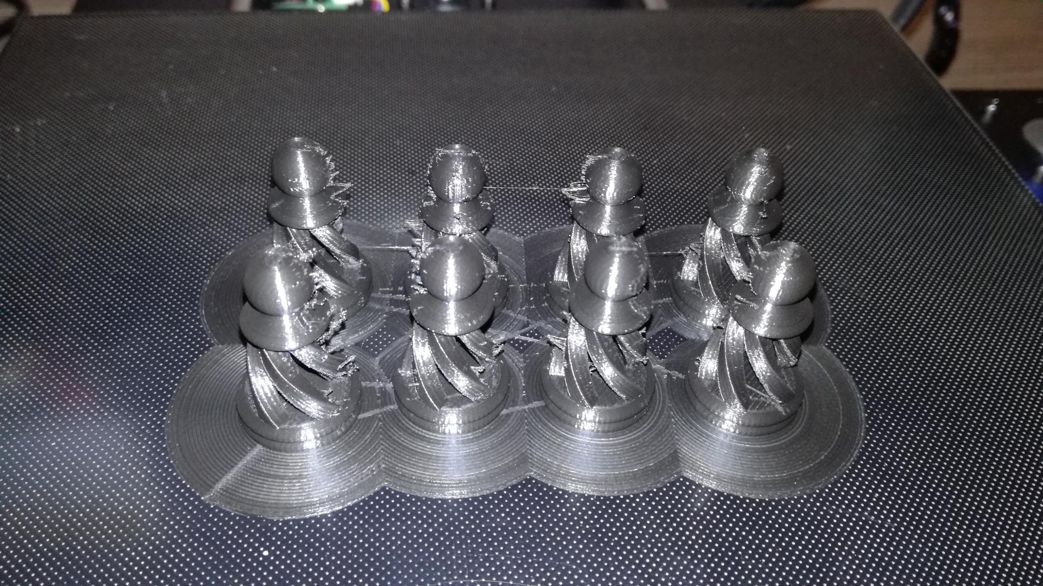

  8. Bon du coup voici un petit retour des différents tests effectués: - ajout des patins anti-vibrations => aucun changement - vérification des axes du plateau => RAS, dans le doute je vais les graisser un peu. Une recommandation quelconque? graisse teflon? - modification de l'accélération selon ce lien ==> Nette amélioration, suivant les côtés du benchy on ne remarque plus le défaut. Après j'ai encore des problèmes liè au réglage de la hauteur du plateau. Je pense que je ne suis pas encore assez proche entre ma buse et mon plateau et je crois avoir aussi un plateau légèrement bombé au milieu (réglage avec une feuille OK sur les bords et au milieu ça frotte vraiment fort...)

  11. Hello, Merci pour vos retours. J'ai testé en modifiant l'accélération comme indiqué dans le tuto. C'est mieux sur l'axe des Y. Sur l'axe des Z aussi mais il reste encore quelques défauts. Je vais regarder du côté du serrage des pièces etc.. @radox913 : mon plateau est quasi au minimum à 1 ou 2mm près. Demain je reçois des patins anti-vibration. On va voir si il y a du mieux ou pas Edit: Avec les photos c'est mieux. Numéro 2 (config d'origine) numero 3 (accélération modifiée)
