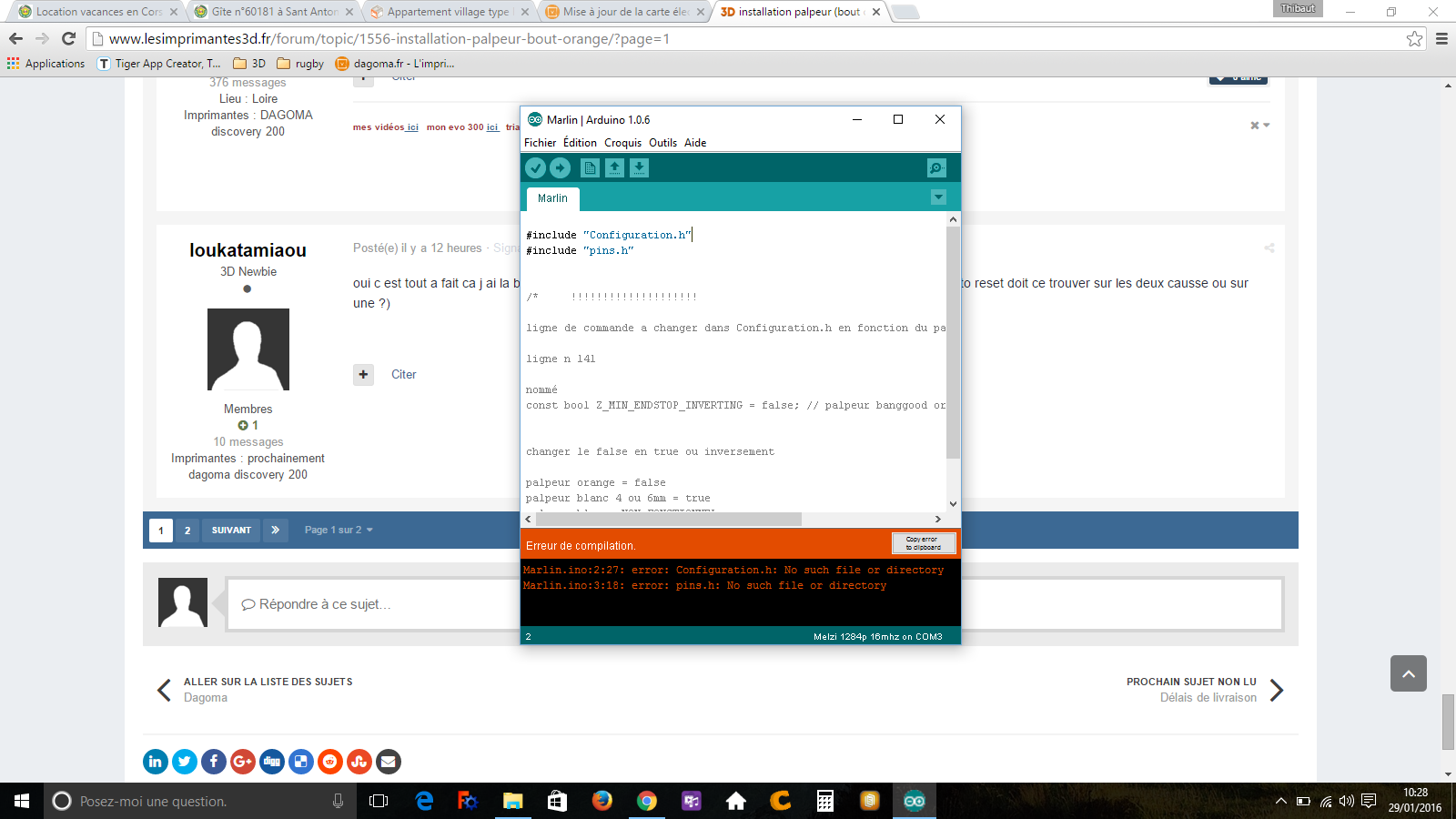

bon c est bon j ai tout reglé je pense que c été un probleme de xml maintenant tout fonctionne comme il faut merci pour les infos

Bien vu plexy c était bien à cause du zip .le televerssement c est effectué en entier maintenant on va voir si tout fonctionne .
Oui j ai bien telecharger le firmware je vais essayer en suivant tes étapes dans le bon sens

bonjour j ai un palpeur orange fait toute les etapes et au moment du televersement arduino ce met en erreur et ne m effectue pas le techargement pourriez vous m aider svp
