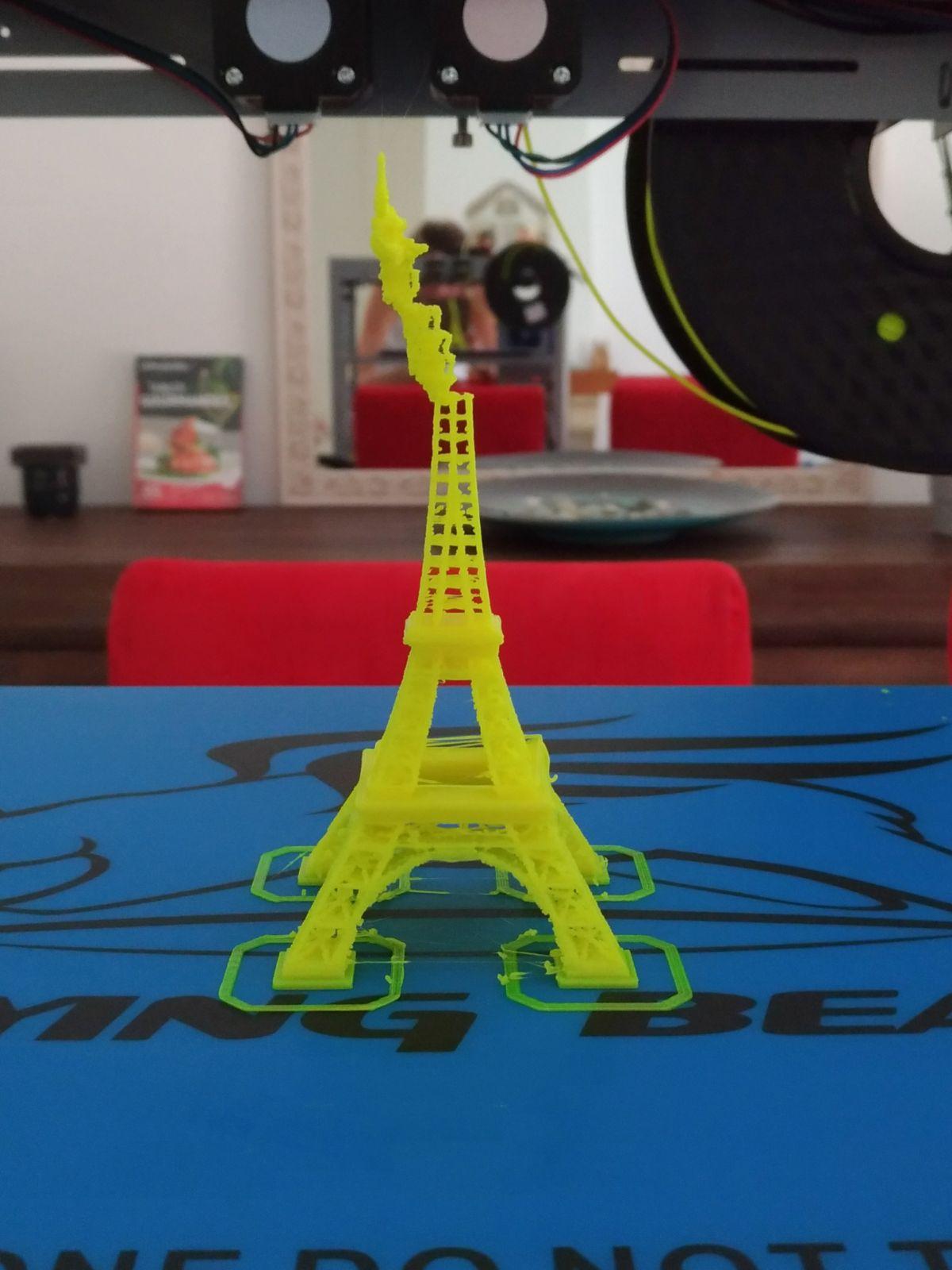

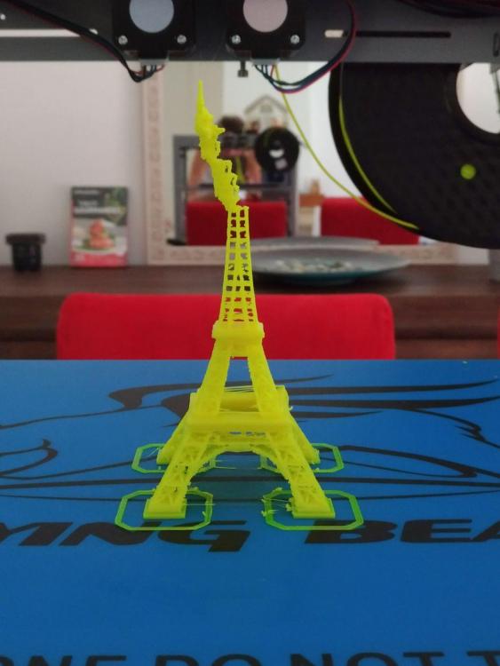

Bonsoir, Le STL joint. Je doute que le problème vienne de là. Le G-Code généré ? Là encore, le même G-code fournit des résultats différents (première impression qui dérive au 3ème étage et la seconde au 2nd). Perte de pas en X et Y ? Luc Eiffel_Tower.zip -

Pour l'imprimante : FB Tornado Pour le slicer : Simplify3D. Mes autres impressions se passent généralement bien. -

A priori non.. j'ai relancé la même et le problème est survenu au 2eme étage. -
