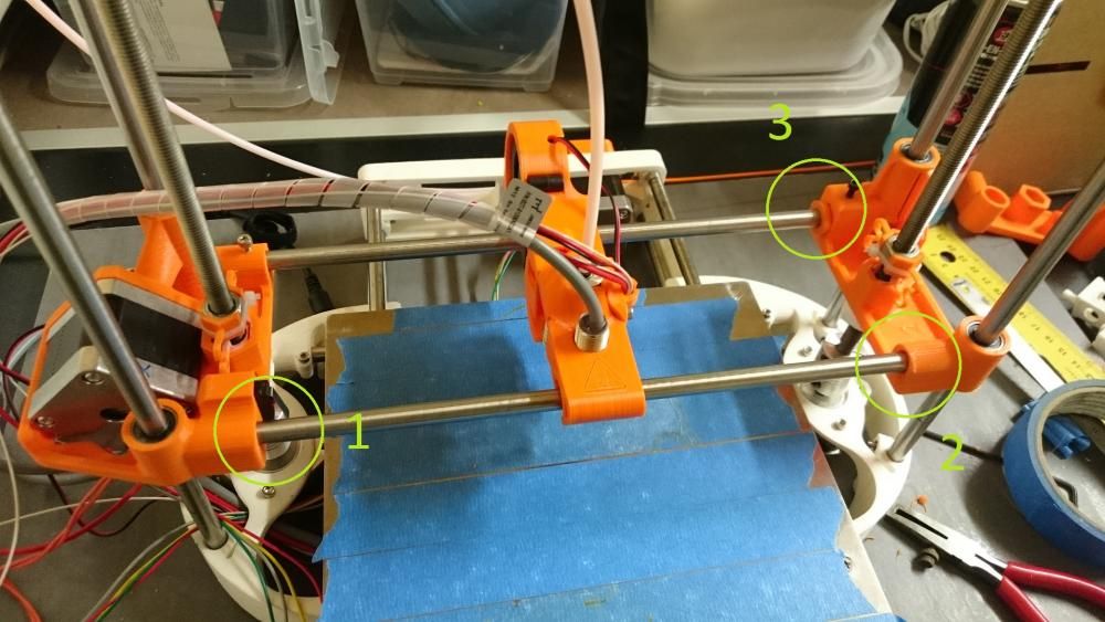

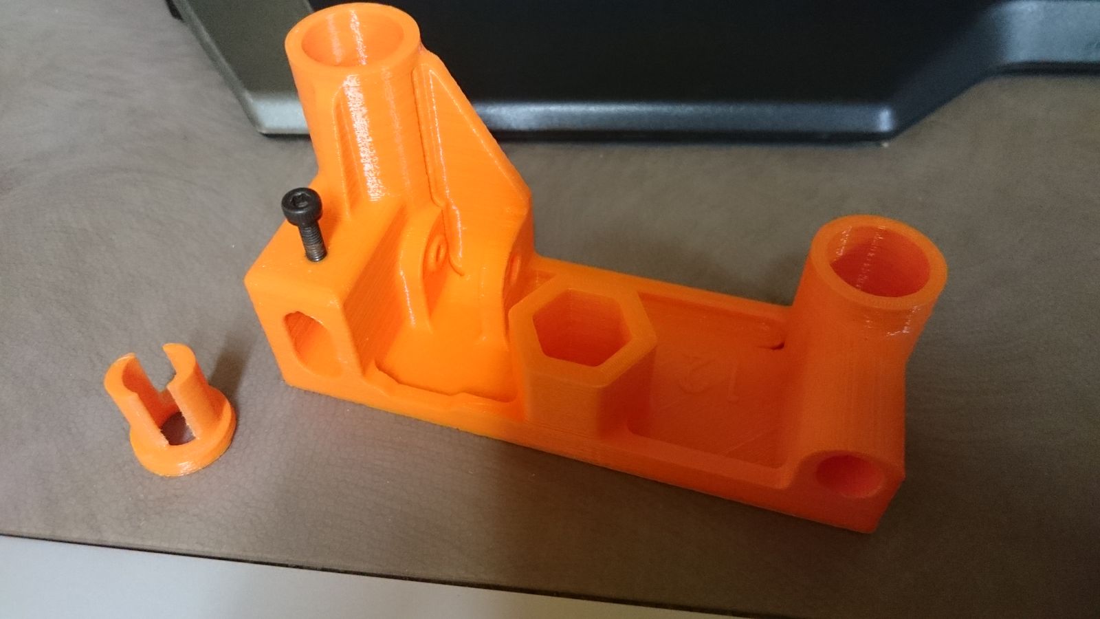

  1. Salut les Dagomistes ! Comme peut-être certains d'entre vous, je me suis aperçu que mes barres de X ne sont pas parallèles. Cela induit que la hauteur de la buse par rapport au capteur n'est pas constante. D'où une impossibilité d'avoir une première couche constante droite/gauche. Je me suis donc fait un support réglable pour palier à tout ça. Dispo ici : http://www.thingiverse.com/thing:1424839 Il vous faut 2 vis M3 pour serrer la barre sur le support. (Celle du dessous n'est pas sur la photo) Procédure de réglage : Prendre la hauteur barre / plateau au point 1. Ajuster la hauteur au point 2 avec la tige filetée de droite. Révérifier le point 1 et 2 jusqu'à ce que ce soit parfait. Ces deux réglages influent l'un sur l'autre. On ne touche que la tige filetée de droite. Enfin, prendre la mesure de la hauteur de la barre du fond à gauche pour pouvoir ajuster la partie réglable (N°3). Il se peut que la hauteur de la barre avant diffère de la mesure de l'arrière. Cela n'a pas d'importance, il faut qu'elles soient parallèles par rapport au plateau. C'est cela qui va garantir une hauteur de buse constante. Une fois monté, il vous faudra peut-être modifier l'offset. Pour sortir les roulements de la pièce initiale, j'ai utilisé une douille de clé à cliquet. Sinon imprimez-vous un cylindre au bon diamètre. Il faut tapoter doucement avec un marteau pour les sortir par le bas. Ça vient tout seul sans forcer. Pour les remettre, toujours par le bas, j'ai utilisé un étau. Voila ! En espérant que cela vous soit utile.
