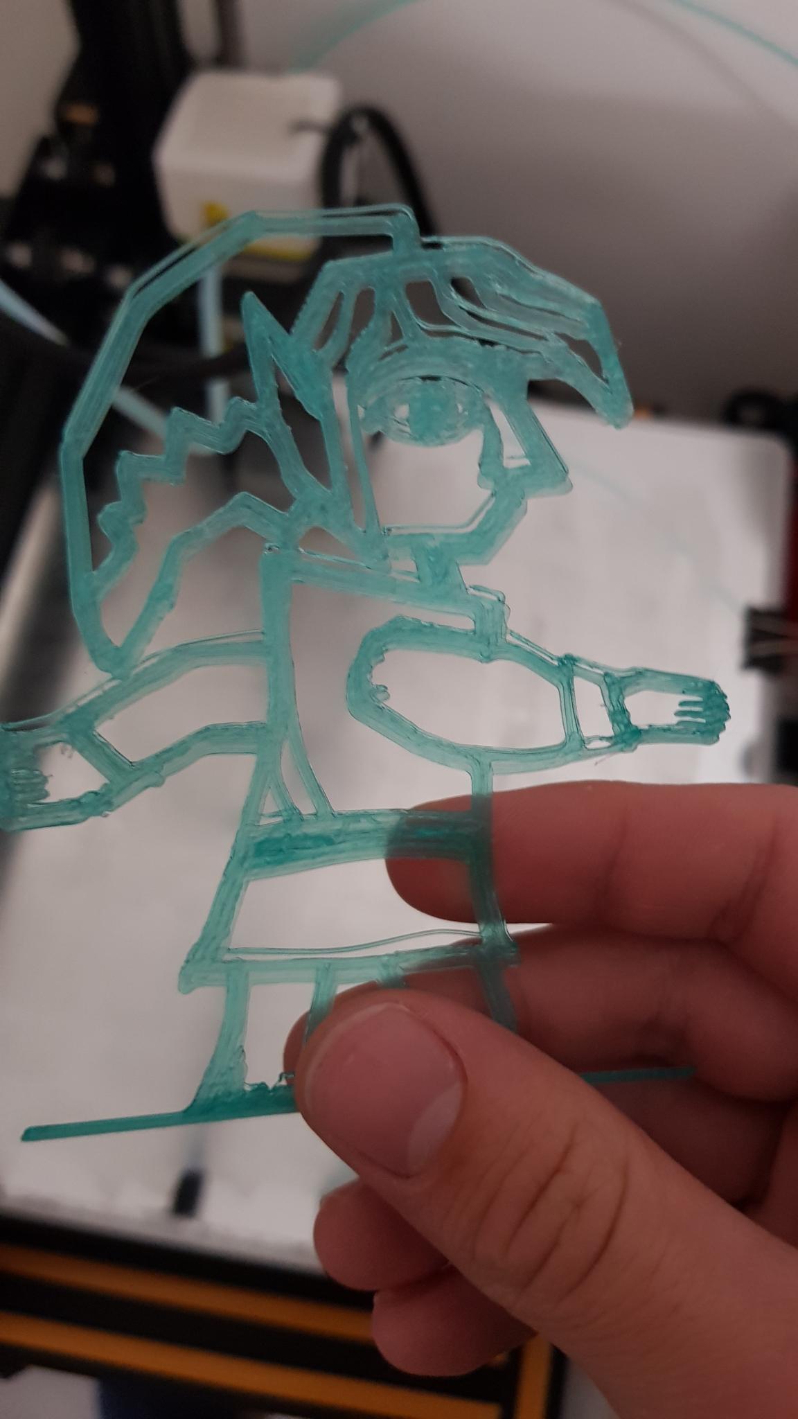

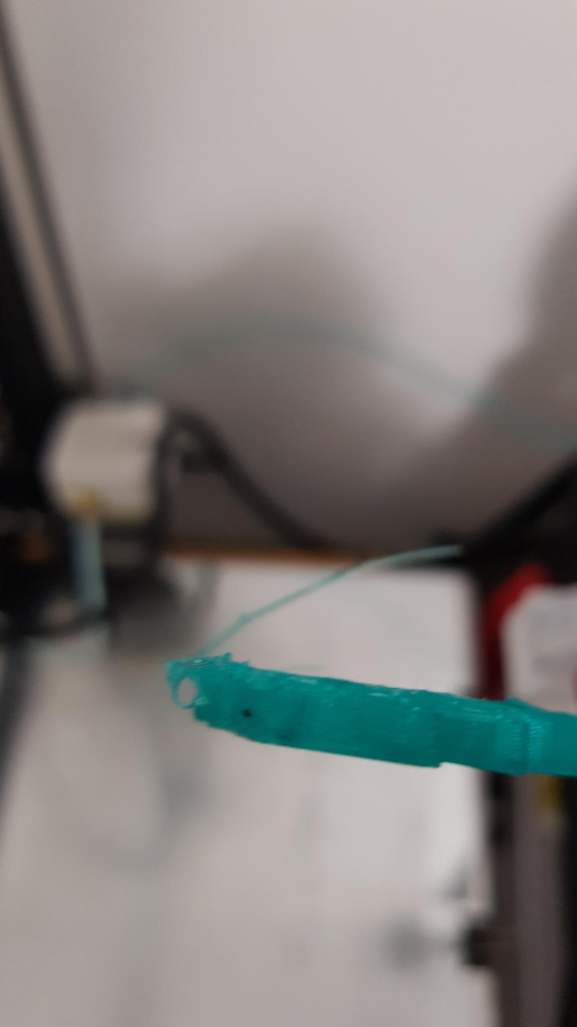

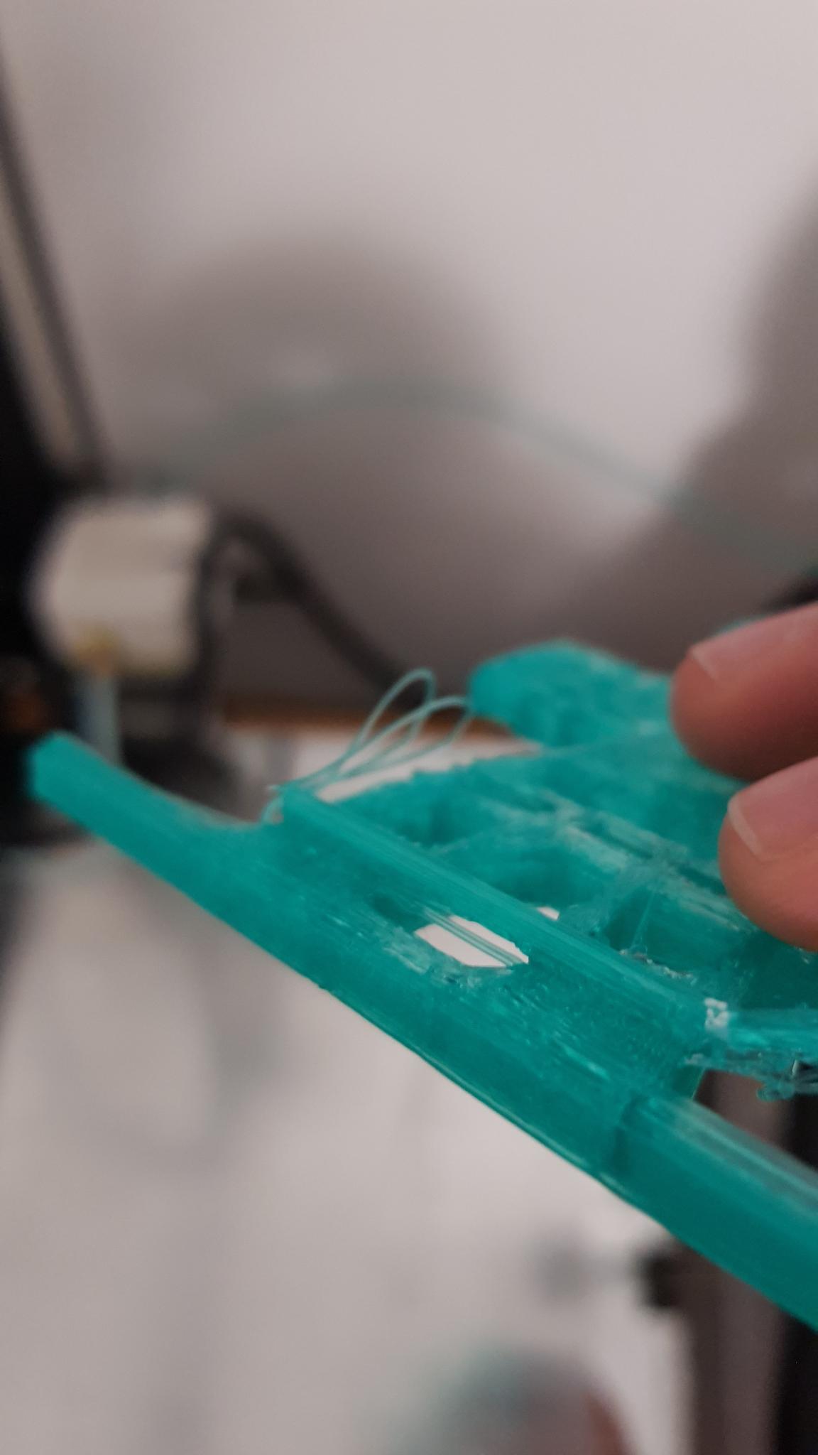

  2. Bonjour, Avant toute chose, veuillez m'excuser si le sujet n'est pas dans la bonne catégorie, vous pouvez toujours le déplacer Je vous présente mon problème : depuis quelques temps, sur ma CR-10 (passée sous Marlin), j'ai un problème de décalage de couche Y (je vous joints des photos pour que vous compreniez). J'ai lu sur les forums que ça pouvait venir de la vitesse d'impression trop élevé. Or, j'utilise les mêmes paramètres depuis près d'un an ! (J'ai quand même essayé de changer ce paramètre mais rien n'y fait). Voici la liste des choses que j'ai déjà faites : J'ai baissé la vitesse d'impressions (comme dit plus haut) J'ai retendu mes courroies qui étaient un peu molles J'ai resserré les excentriques (ce que je n'avais jamais fait depuis que j'ai acheté l'imprimante, il y à 1 an) J'ai testé différents fichiers .stl et différents slicings .gcode J'ai testé différents filaments PLA, dont des neufs, au cas où (je n'ai pas d'ABS ou autre) J'ai testé de re-transférer mon firmware dans l'imprimante (on ne sait jamais xD) Voilà à peu près toutes les manip's que j'ai pu tester, je tiens à préciser que je suis loin (à des années-lumière) d'être un professionnel en impression 3D x) Je n'ai que ma CR-10 depuis près d'un an. Voilà voilà, si vous avez déjà eu cette expérience ou connaissez des solutions à des cas similaires, merci de m'en faire part ! A+ Ihkirem
