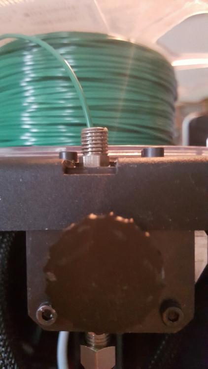

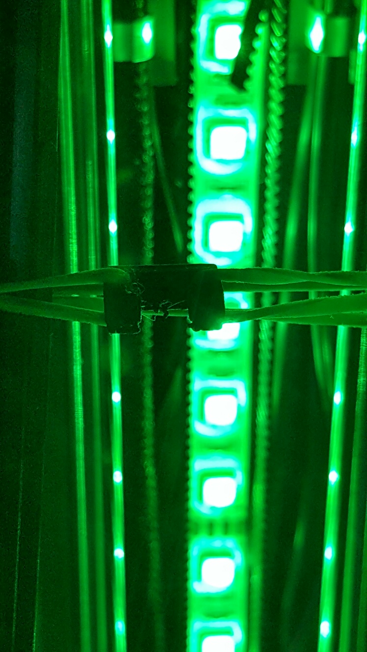

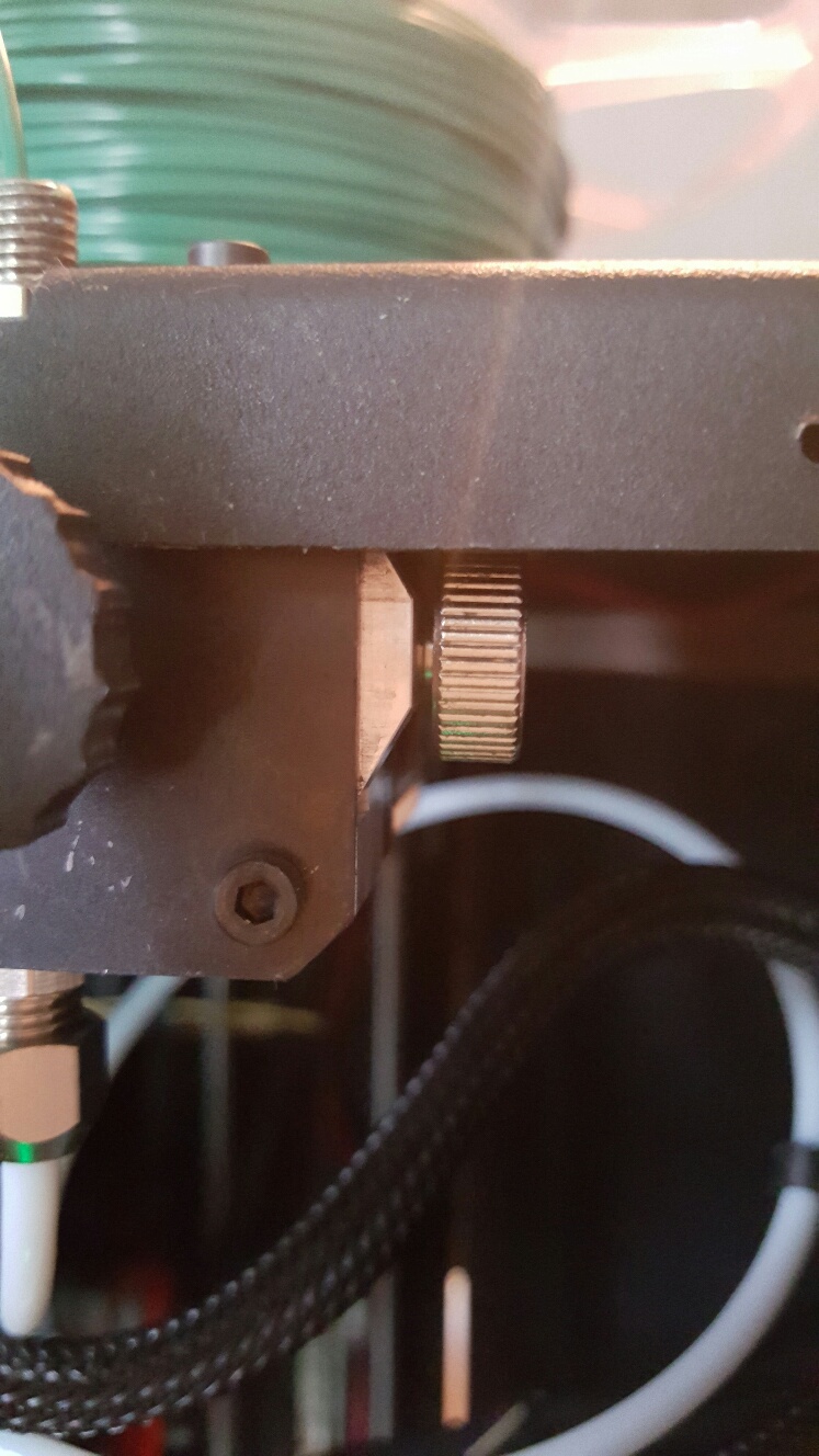

  1. Bonjour/bonsoir…. Bref ceci est un petit guide pour tous les nouveaux et heureux possesseurs de la brillante micro delta. Si vous venez d’acheter et attendre avec excitation, ce guide j’espère sera d’une grande utilité. Au montage 1 les racocort a olive c’est prise de tête !!! vous pouvez acheter ( il sont asse en rupture de stock bizarrement…) https://www.reprap-france.com/produit/1234568493-pneufit-full-metal-m6-pour-tube-4mm 2 Le thermistor de la hotend. (ça vous éviterait bien des souci par la suite… les faux contacts…) Voir image 3 le support hexagon … https://www.lesimprimantes3d.fr/forum/topic/7174-support-hexagon-microdelta-rework/ 4 le support bobine vertical (l’horizontal c’est pas le top et des fois sa coince le filament) http://funware-fr.blogspot.fr/2017/02/spool-holder-vertical-for-micro-deta.html (Désoler c’est de l’anglais…) Ou si vous voulez rester sur le system vertical ajouter un des raccord olive a l’entrer de l’emostruder… 5 le réglage de l’emostruder … (le SAV émotion Tech m’a dit « presque à font) Voir image 6 le bitoniot de la molète pour l’emostruder. http://www.thingiverse.com/thing:1999275 7 remplacer les élastique… (quand ils vont sauter…) et le petit truc pour les maintenir… Voir image 8 un miroir (le support 3dfix accroche trop, avec un miroir les objets pop quand celui si refroidit.) https://www.10doigts.fr/grand-miroir-rond-en-verre-o-15-cm-gp9517.aspx 9 mes réglages cura engine dans Repetier… (voir pièce jointe) 10 Ne pas utiliser repetier pour imprimer. Just pour slicer. La carte mère smothieware est très susceptible à la perte de connexion USB. De nombreux utilisateur ont des arrêts en plein milieux d’une impression. Utiliser le panneaux LCD résout le problème, je n’utilise le câble que pour charger le gcode dans la mémoire interne de l’imprimante. Voilà c’est a peut prêt tout pour le moment. le lien de se poste sur mon blog (beaucoup plus lisible...) http://funware-fr.blogspot.fr/2017/04/disclamer-this-is-post-in-french.html mes setting cura filament.rcf mes setting cura HD.rcp mes setting cura normal.rcp elastique stuff udelta.STL
