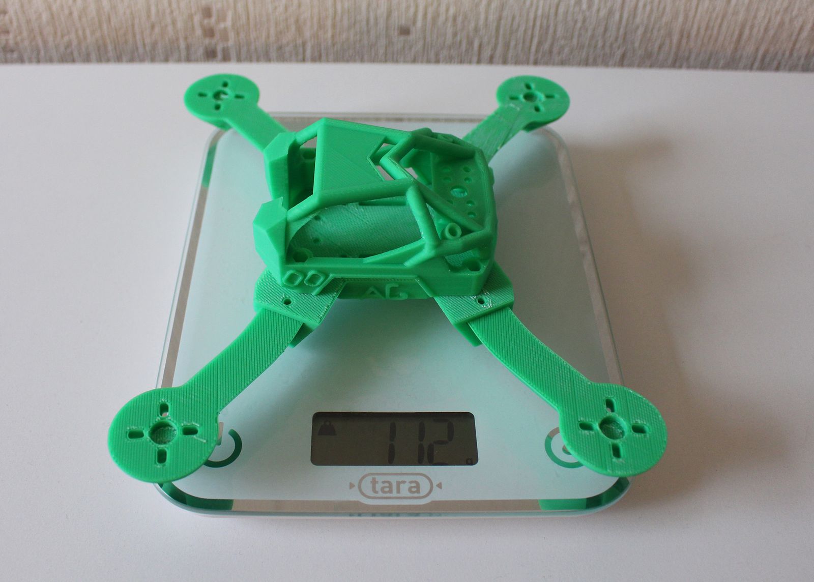

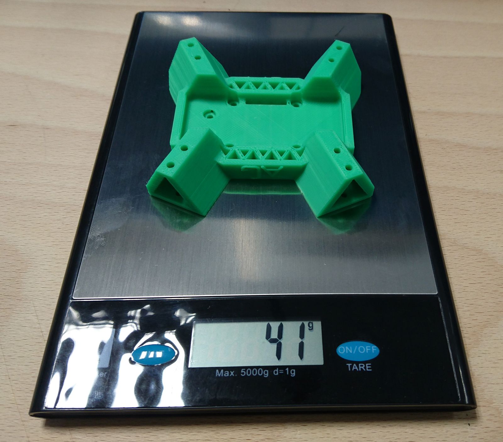

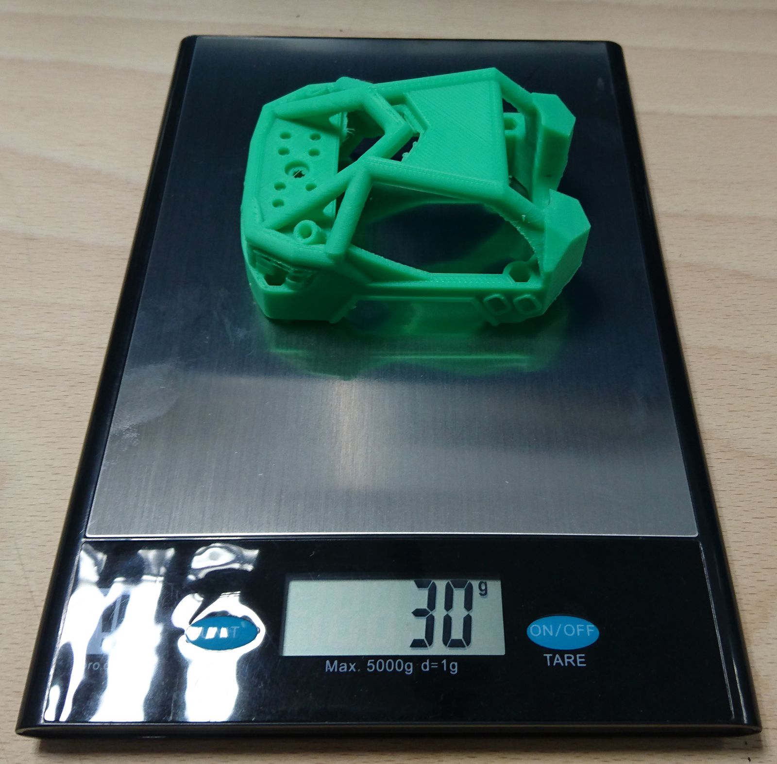

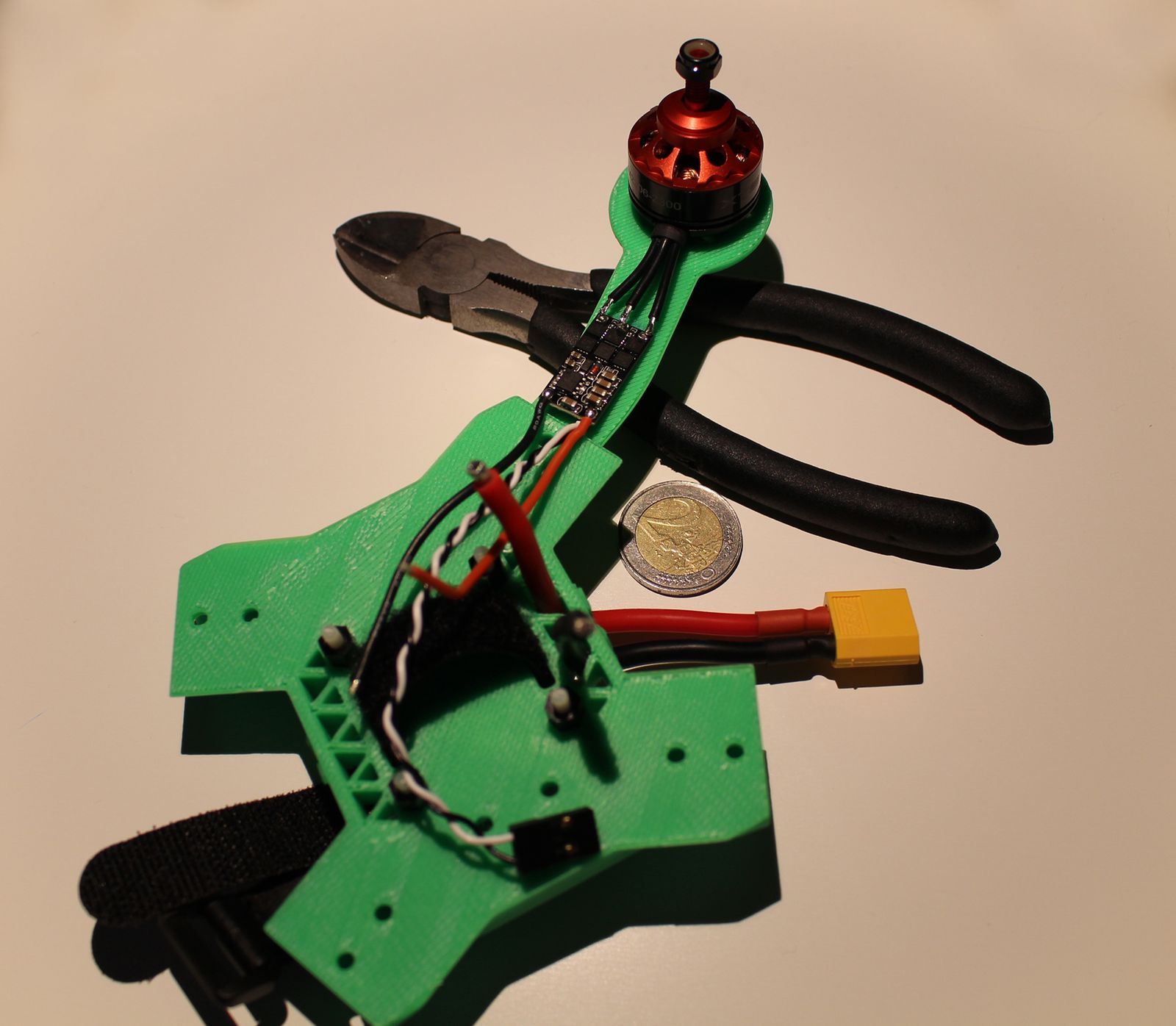

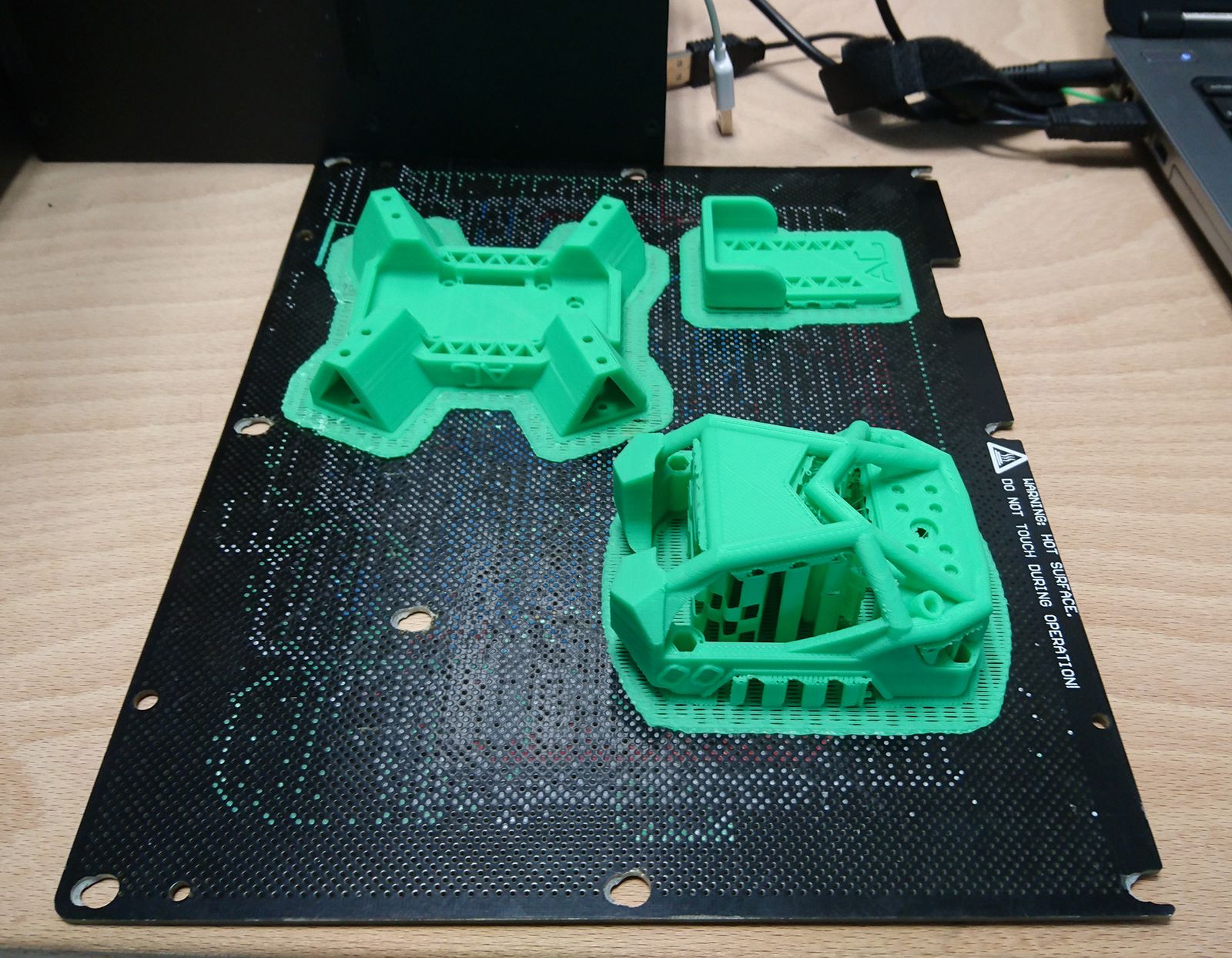

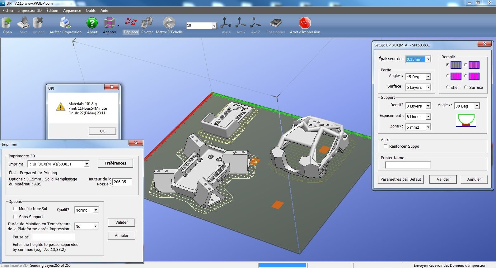

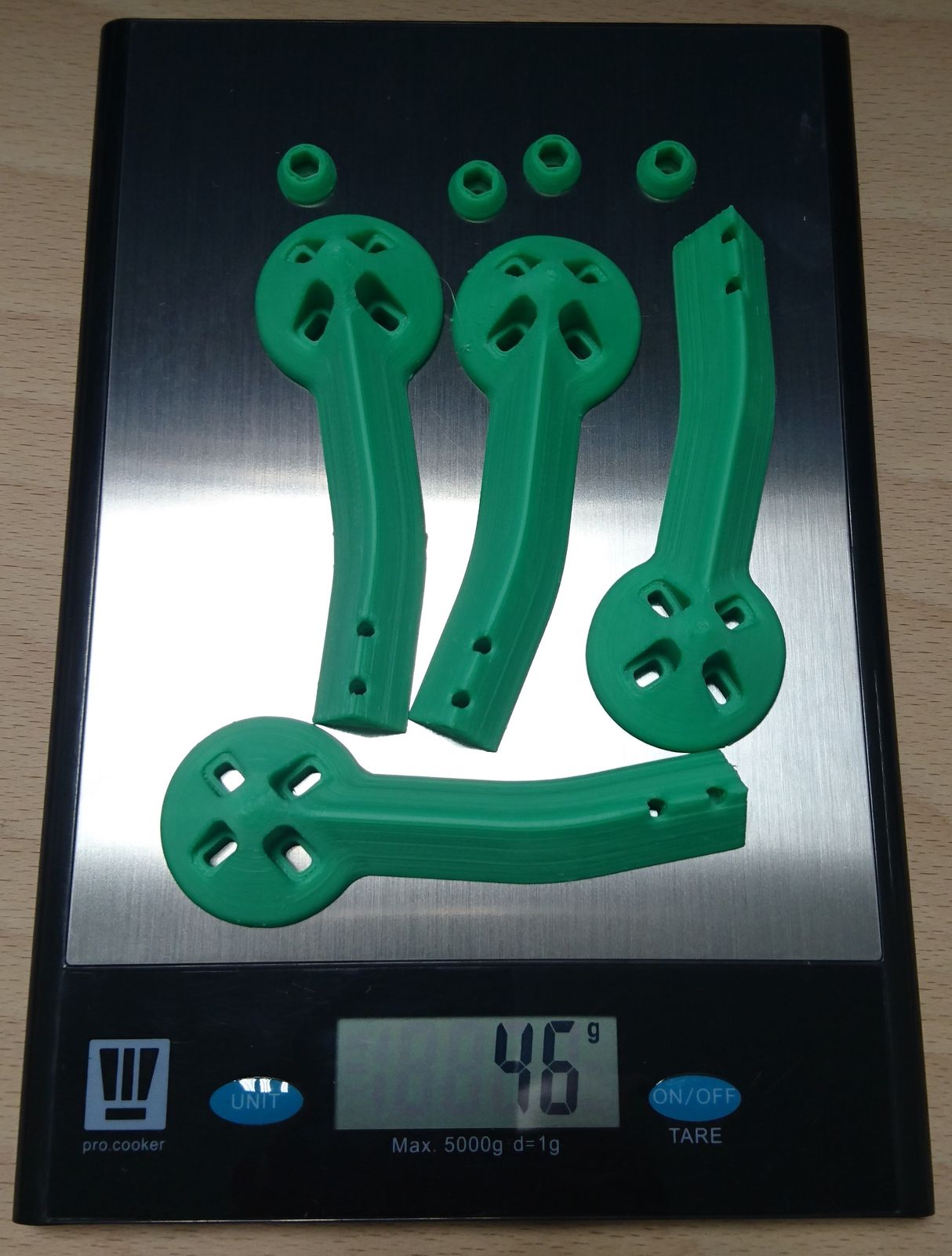

  2. Plutôt que de pourrir le topic sur les vidéo je sépare ma discussion sur l'AG Silpheed ici Ce petit châssis me tente vraiment, surtout s'il est inférieur à 220 mm ! EDIT du 26/05/2016 matin : Je viens de lancer l'impression de 4 bras (incurvés) pour hélices 5 pouces et de 4 spacers, le tout avec le taux de remplissage maxi du logiciel UP! Y'en a pour plus de 7 heures ! EDIT du 27/05/2016 matin : Et voici les pièces imprimées hier : Ça fait un peu plus de 11g par bras avec une bonne densité c'est plutôt pas mal Et le programme du jour : EDIT du 30/05/2016 soir : Ce matin en arrivant au FabLab : Pour voir un peu mieux les supports d'impression : Sur la balance : Et le tout assemblé (ça s’emboîte comme papa dans maman nickel !) : Je réfléchis encore aux moteurs et à l'électronique mais ça s'oriente sur des moteurs 2206 2300KV avec des ESC Littlebee 30A et une KISS FC, tout ça alimenté par une batterie 4S. Ça devrait envoyer du lourd ! EDIT du 03/06/2016 soir : J'ai terminé ma liste de course et passé commande : Contrôleur de vol KISS FC ESC LittleBee 20A 'PRO' BLHeli Moteurs XNOVA 2206 2300KV PDB Matek HUB 5 in 1 V3 10 jeux d'hélices DALPROP T5040x3 Récepteur radio FrSky X4R-SB Caméra FPV HS1177 Emetteur vidéo FX795-2 25/200mw 40 CH Raceband Antennes Mushroom ImmersionRC PWM OSD Micro MinimOSD Lipo 4S 1300 mAh 70C Protronik Lipo 4S Race Lithium 1500mAh XT60 - 70C Pour les vidéos HD j'ai déjà une RunCam 2 en stock EDIT du 14/06/2016 soir : Le montage avance gentillement EDIT du 17/06/2016 matin : A défaut d'avoir une PDB qui me convienne j'ai fait une araignée de câbles horribles mais au moins :

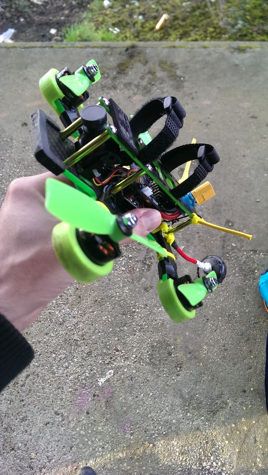

  4. Les photos rapidement faite entre 12 et 14h.
