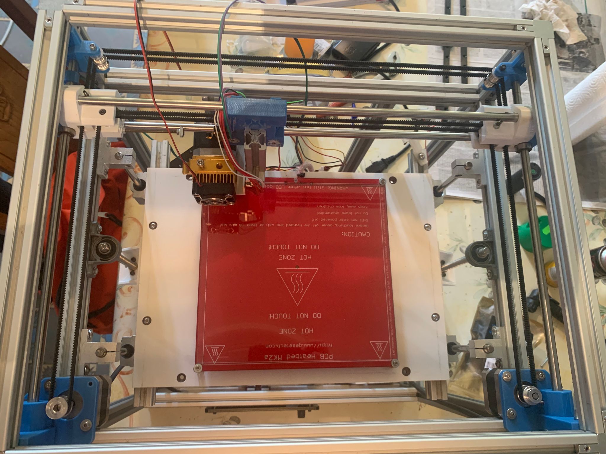

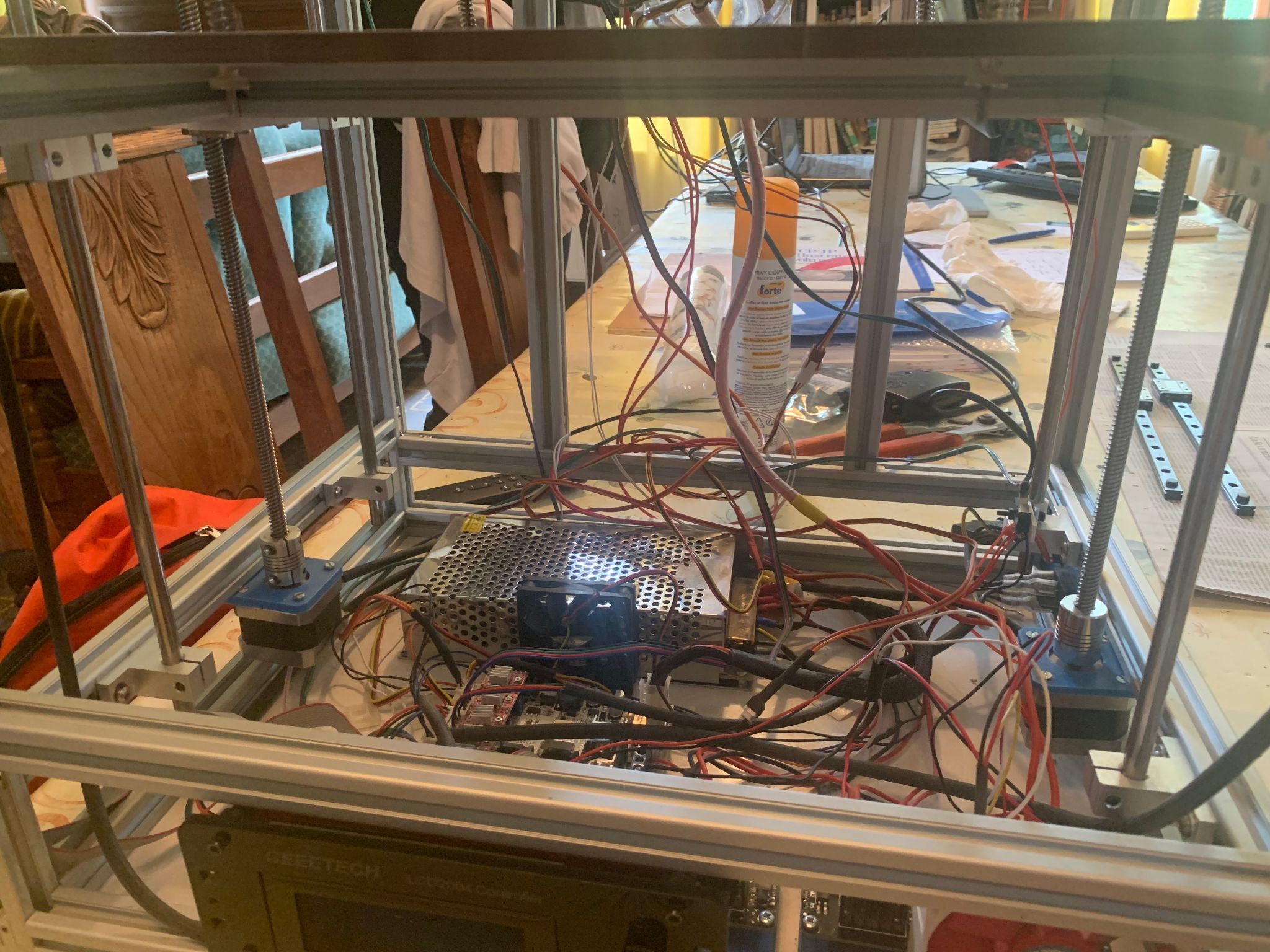

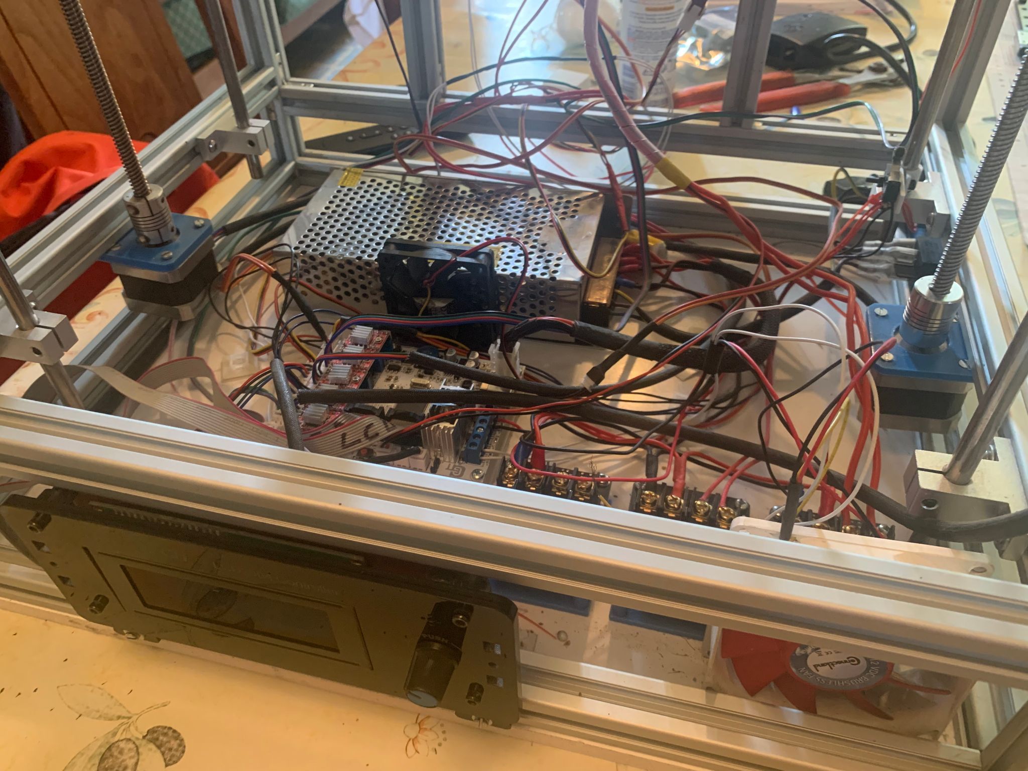

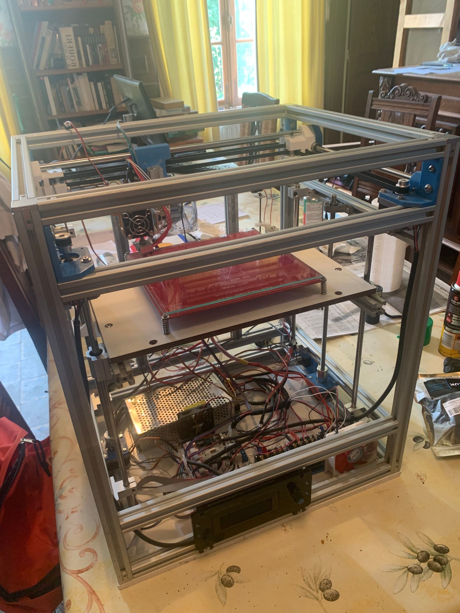

  1. Bonjour, Annonce pour utilisateur averti. Finalement je donne cette imprimante. J'ai acheté il y a plus d'un an une imprimante 3D Hypercube Evolution et je la revends par manque de temps et parce que j'ai d'autres imprimantes. Le prix demandé est symbolique : 20€. A venir chercher sur place à Mondescourt (60400). Pas d'envoi possible, remise en main propre uniquement. L'imprimante est fonctionnelle, je l'ai vu fonctionner le jour de l'achat. Voir le descriptif et les photos : https://www.leboncoin.fr/ad/accessoires_informatique/2776649229 L'imprimante est fonctionnelle mais il est recommandé de la mettre à niveau : Installer un lit chauffant 30cmx30cm en remplacement du 20x20 (50 euros) Changer le tête d'impression (prix variable) Installer Klipper et peut-être changer la carte mère (50 euros) Simplifier le câblage (gratuit ou 10€) Sources et descriptif du projet Hypercube evolution : https://www.thingiverse.com/thing:2254103 La géométrie de l'imprimante est bonne et a été contrôlée. Le cadre est très rigide et l'ensemble est bien stable. Les rails linéaires sont bons (ils coulissent sans frottement, test de gravité passé). Il vous faudra investir entre 100€ et 200€ pour mettre l'imprimante à niveau, mais c'est une bonne base de travail. Eventuellement, vous pouvez même envisager de la transformer en Voron si vous ne gardez que le cadre.

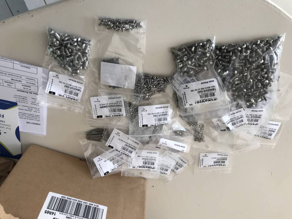

  3. Bonsoir à tous, Apres un an à apprendre les bases de l’impression 3D sur une AM8, et je suis très loin d’en avoir fais le tour. Je me lance dans la construction d’une HyperCube Ngen. Bien entendu j’ai parcouru de fond en comble le forum le coin des cubiques et je suis également le FB Hypercube Évolution. Je vais avoir pas mal de question je pense au fil de cette aventure et j’espère que vous pourrez y apporter réponses. je pars donc sur le modèle Ngen dispo sur Thingiverse mais avec le nouvel ensemble chariot X et tête disponible depuis peu. Les dimensions resteront telle que définis 300x300x300 mm. Pour le moment le carénage de la bête n’est pas prévu Je verrais ça ensuite. Le châssis ne devrait pas tarder à arriver ainsi que les tiges, roulements linéaires, plateau alu (5mm d’épaisseur). Je suis dans l’attente des équerres en L, courroie poulies, vis trapézoïdale. Dans un premiers temps je vais réutiliser une partie de mon matériel à savoir une SKR Pro V1 avec des TMC 2208, écran reprap 12864, moteurs de mon AM8, Touch-mi Par la suite j’upgraderais au fil de mes envies et surtout du portefeuille. (Moteur Hanpose ou LDO, TMC 2209, écran TFT) Dans cette aventure je ne serais pas seul, un pote se lance lui aussi et nous allons travailler ensemble sur ces deux Hypercubes. L’impression des pièces en PETG (Bleu Nuit de chez ArianePlast) à débuter, pas de soucis particulier pour le moment. J’ai la chance de les imprimer sur une Zortrax M200 Plus du boulot. (Logiciel Z-suite assez déroutant au début vu le peu de réglage dispo comparer à nos trancheurs habituels). La visserie (en inox A2 ou A4 selon les dispo) vient d’arriver (commandé sur Fixnvis). D’autres photos suivront cette aventure et certainement pleins de questions. @+ Nico
