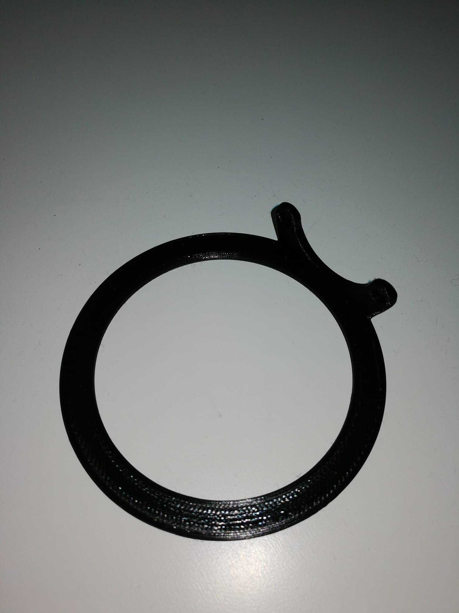

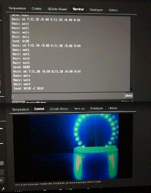

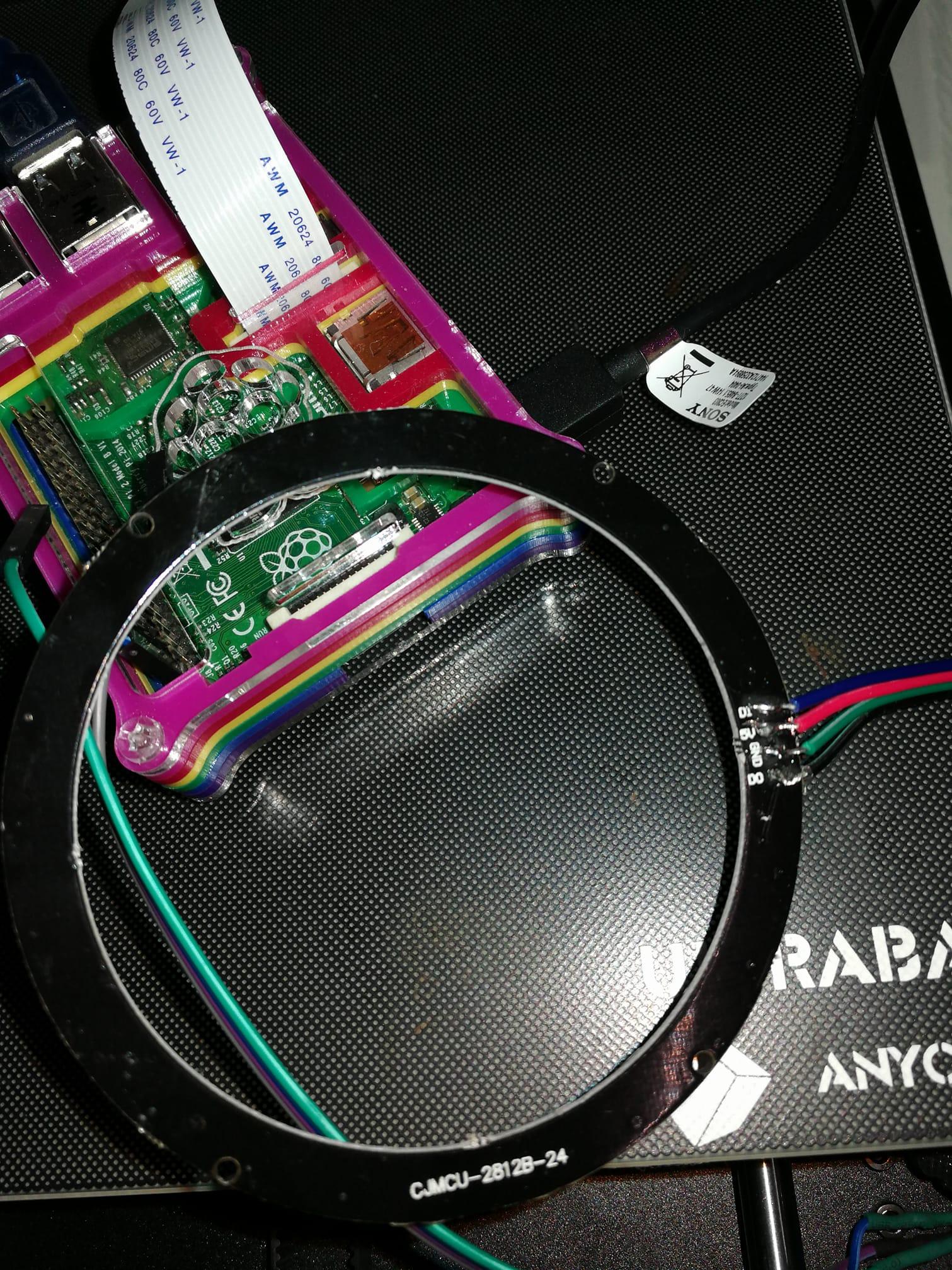

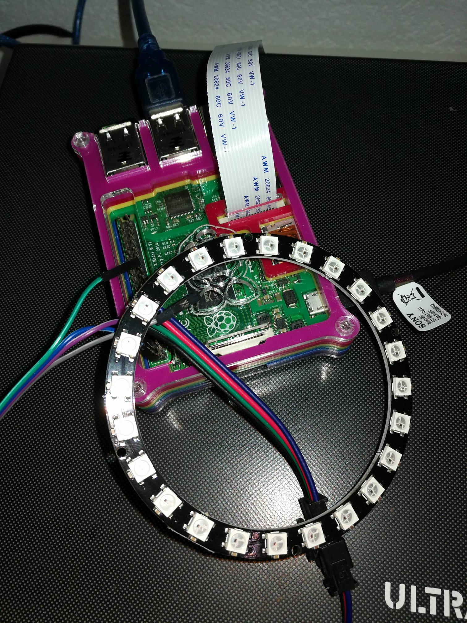

  2. Hello Voici ma dernière réalisation pour mon anycubic i3 mega. J'ai décidé de mettre des leds (ring de 24 leds) mais d'utiliser des leds adressables. Cela permet de faire des effets et pour améliorer le tout, j'ai développé un plugin Octoprint pour commander les leds directement avec des GCODE. On peut donc mettre des GCODE de commande de lumière dans les start ou end gcode dans cura ou syimplify3d et mettre par exemple du bleu quand c'est froid, du rouge quand ça chauffe, du blanc quand ça imprime, du rouge K2000 quand il faut changer de fil .... On peut aussi commander des leds distantes (par exemple celle de l'ambilight maison derrière la télé) pour nous dire quand le print de la cave est fini... Matériel : Ce support de leds déjà vu sur ce forum : https://www.thingiverse.com/thing:2503909 Ces leds chez aliexpress par exemple (moins de 3 euros): https://fr.aliexpress.com/store/product/ws2812-ring-24-Bits-24-X-WS2812-5050-RGB-LED-Ring-Lamp-Light-with-Integrated-Drivers/535576_32674420420.html Ou alors des leds type 2812 en bandeau (30 leds sur 1 mètre pour 3 euros): https://fr.aliexpress.com/item/1m-4m-5m-WS2812B-Smart-led-pixel-strip-Black-White-PCB-30-60-144-leds-m/2036819167.html?spm=a2g0w.search0103.3.24.18d4bbbdVkSRwB&ws_ab_test=searchweb0_0,searchweb201602_1_10065_10068_10344_10342_10343_10340_10341_10084_10617_10083_10616_10615_10307_5920011_10134_10313_10059_10534_100031_10604_10103_441_442_10142,searchweb201603_2,ppcSwitch_3&algo_expid=6aecc232-7e42-4167-97f0-7d7ea0646bd0-3&algo_pvid=6aecc232-7e42-4167-97f0-7d7ea0646bd0&priceBeautifyAB=2 Un raspberry avec octroprint et hyperion. Des fils type dupont pour brancher les leds sur le raspberry. ATTENTION : mon montage perso a 24 leds directement alimenté par le raspberry. C'est pas franchement une bonne pratique et il vaut mieux utiliser une alimentation externe de 5 volts. Pour mes besoin, ça marche très bien et je pense que 24 leds c'est vraiment un maximum sans alim... Montage: Voila la partie print et une idée du rendu : Voila ce que les leds donnent une fois allumées: Et voila la demo en injectant des GCODE via octoprint: Adresse du plugin beta pour ceux qui veulent tenter : A installer via octoprint directement. https://github.com/systemik/Octoprint-hyperion/archive/master.zip Les leds sont connectées avec 3 fils seulement: le +5, le GND et la commande des leds. En PIN raspberry, chez moi j'ai choisi les pin 2, 6 et 12 (+5, GND, GPIO16). Les configuration de hyperion peuvent être faites par le logiciel hypercon (juste choisir le type de leds et leur nombre et tester avec hypercon que tout marche. Pour mois, c'est du WS2812B avec 24 leds). Bonne bidouille pour ceux qui monte leur boite de nuit chez eux. Systemic
