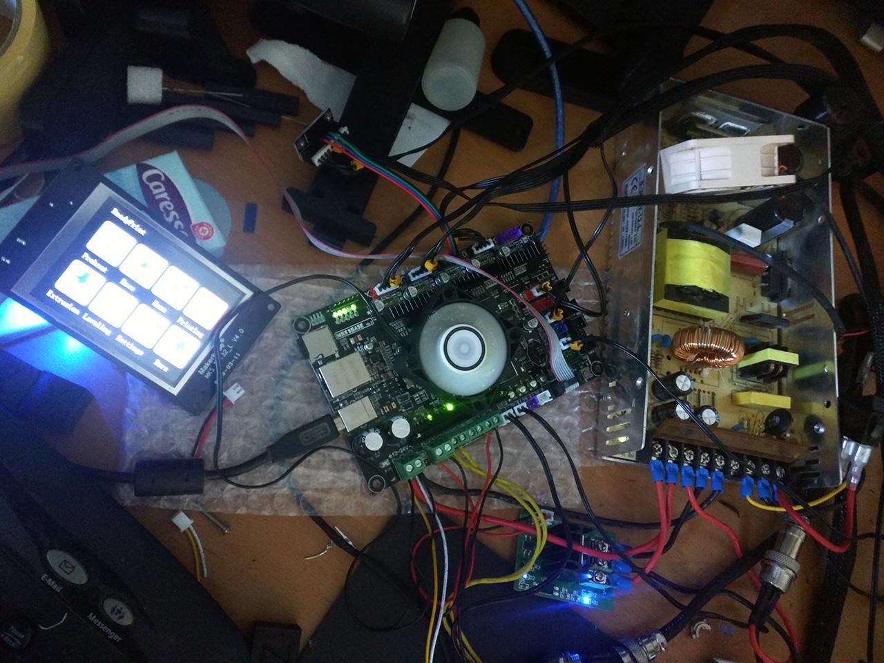

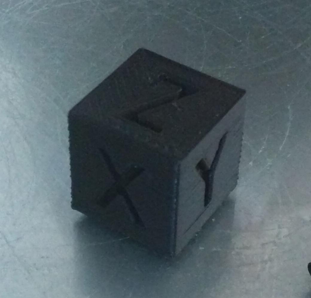

  1. J'arrive dans l'avant dernière phase de mon projet après 6mois d'adaptation. Aujourd'hui, j'attaque les essais avec la carte MKS S-Base 32bits (avec module Ethernet) couplée avec un écran TFT MKS 3.2" Histoire de donner le ton, voici à quoi ressemble le chantier (à mon avis le terme est bien choisi) Pour mettre tout ça en place j'ai suivi en partie le tuto de @JL3D46 (Merci pour le taf au passage !) qui se trouve >>>ICI<<< Pour le reste, j'ai adapté et surtout... galéré Pour les Vrefs avec les pilotes DRV8825 avec un R100, j'ai suivi le tableau de @stef_ladefense Dans le cas présent : Les moteurs des axes X, Y et Z sont identiques avec une Inom de 1.7A Le moteur à réducteur de l'extrudeur a une Inom de (Imax / racine2) = 0.71A D'après la formule Inom*5*Rsense : 0.71*5*0.1 = 0.36 Ce qui donne un Vref de 0.6 pour X, Y, Z. Et 0.36 pour l'extrudeur. Malheureusement l'extrudeur, avec ce Vref, saute des pas sans arrêt. Je vais donc le remonter et poursuivre mes essais. J'ai imprimé mon premier cube de test pour voir ce que ça donne avec les valeurs d'origine d'accélération, etc... Les angles ont des espèces de picos chelous qui dépassent. Je ne sais pas encore de quoi ça vient. Si vous avez une idée, je suis preneur Bon, je retourne régler ce mic mac.
