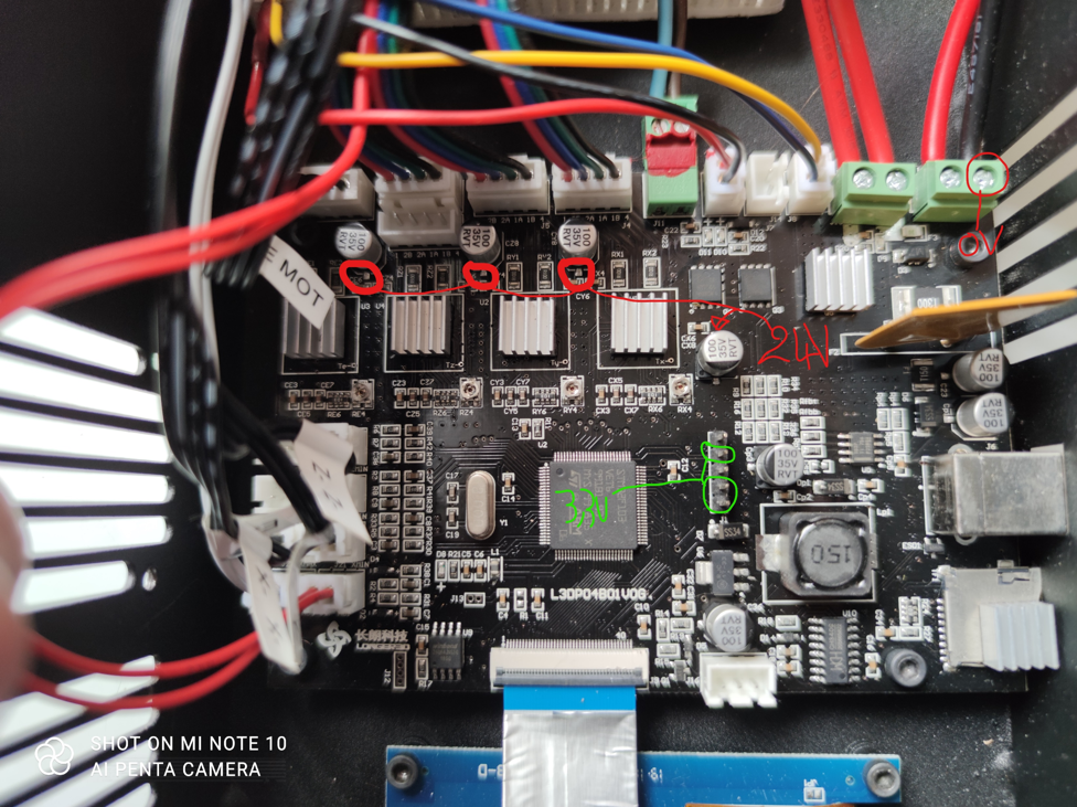

  1. Bonjour, je me permet de créer un post car je n'ai rien vu concernant mon problème. Après avoir soudé des rallonges pour les câbles de ma tête d'extrusion (FAN 1 et 2 ; sonde et résistance de chauffe ) afin de pouvoir mettre tout ce beau monde dans la chaîne porte câble que j'ai imprimé, je rebranche et les ventilo fonctionnent, la chauffe du hotend et du plateau aussi. Malheureusement aucun des 4 moteurs (E, X, Y et Z) ne répond alors que je n'ai fait aucune manip à leur sujet. Actuellement je sèche car j'ai vérifié : La continuité de tout les câbles au ohmmètre. OK Les fin de course + le check présence fil. OK L'alim fournit bien 24V. OK La valeur de réglage de la Vref des drivers moteurs sont... OK Sur le connecteur J1 (5 pin mâles), de bas en haut les pin 1,2 et 3 fournissent du 3,3V. Constatations : Lorsque je commande manuellement les moteurs la consigne est prise en compte mais rien ne ce passe et je n'ai aucune tension sur les bobines des moteur et lorsque j'actionne un FdC (fin de course) pas de remise à zéro de la "consigne/valeur de position", ce n'est que lorsque j'appui sur home que les consignes de X et Y se mettent à zéro et lorsque j'appui sur home Z que la consigne Z se met à zéro. Après plus aucunes consigne n'est prise en compte. Prochaine étape trouver un schéma de la CM pour check les tensions d'alim et de commande des driver. Retournement de situation : en voulant fournir un peu plus d'info je me suis dit que je pouvait vérifier aussi la tension d'alimentation des moteurs au niveau du driver soit le "motor power supply" avant de trouver le "logic power supply". Puis de poster tout ça. ET là POUF! en mettant ma pointe de touche au niveau du condo et l'autre sur le 0V (fil noir de l'alim), je constate une chute ou variation de tension... en tout cas il c'est passé quelque chose... Je vérifie pour chaque condo (100uF 35V RVT), ils ont tous 24V. Bon qui ne tente rien à rien j'essaie une consigne de 10mm de haut sur le Z, rien ne se passe le câble était débranché... Mais je mesure une tension de 24V sur une des deux bobines. JE MET HORS TENSION la machine, rebranche le moteur Z, remet en tension et là ALLELUIA!!!! Tout les moteurs refonctionnent. Je pourrais spéculer sur la cause mais je ne sais pas ce qu'il y a en amont des condo, qu'est-ce qui amène le "motor power supply" (un transistor bloqué? ou autre) donc je vais dire que la vérité est ailleurs... Voili voilou, en espérant que ce poste pourra venir en aide à quelqu'un ou du moins donner quelques pistes. Si toutefois quelqu'un à une piste à me donner pour comprendre la cause du problème je suis preneur.
  2. Bonjour, Je suis l'heureux possesseur d'une SW-X1 depuis le 1ier Juillet 2020 et depuis peu, elle ne fonctionne plus. Je l'allume et aucune température n'est indiqué. 0° pour l’extrudeur, 0° pour le plateau. L’écran fonctionne correctement. Avec ou sans USB de branché. Pas de fusible claqué. Mais aucun mouvement de moteur et de chauffe, comme si l’alimentation était morte. Testé au voltmètre, 24,2 V. Auriez-vous une idée ?
