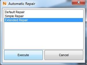

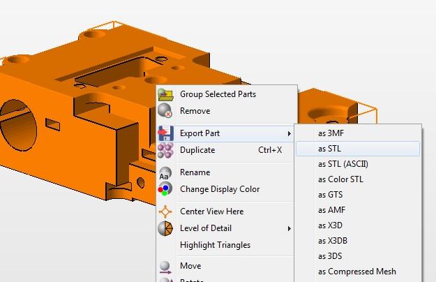

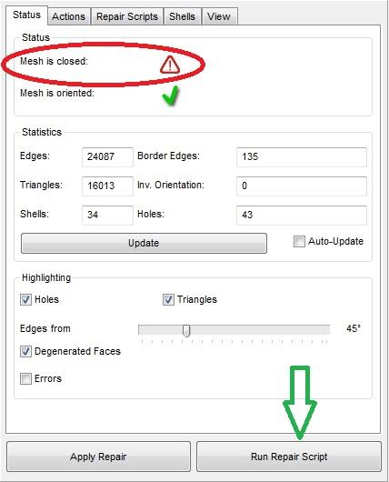

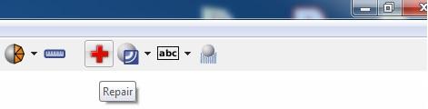

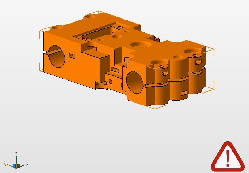

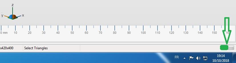

  1. Bonjour, ci-dessous un petit tuto pour réparer vos fichier STL. Parfois quand vous slicez vos pièces dans votre slicer préféré il arrive que celle ci se voit amputé d'un trou, ou qu'il manque toute une partie, cela vient de la conception de la pièce et peut étre corrigé avec un logiciel. Donc Téléchargez netfabb .... une fois que vous avez ouvert la pièce avec nettfab, vous aurez un panneau attention en bas si votre pièce a des défauts , ça veut dire qu'il y'a des "aberrations" dans le concept de la pièce... Vous avez en haut à droite dans les petites images la croi.x roug.e sur laquelle il faut cliquer pour ouvrir la fonction réparation: une fois fait, en "bas" à gauche vous allez avoir un menu qui s'affiche, avec pas mal d'option de réparation, et sur le fichier vous pouvez voir qu'il y a des maillages non fermé... Appuyez sur Run repair Script Puis sélectionnez le Extended Repair Une fois que la jauge en bas à droite a finit de mouliner: Vous faites Apply Repair Et là vous sélectionnez Remove Old part, ou pas, moi j'ai tendance à vouloir virer les choses qui servent à rien... Puis vous faites un clique droit sur la piéce > export part > as STL ... Et Voilà Bon sinon y'a un moyen plus simple vous allez ICI , vous vous logez avec un compte MS ou G+ -_- et vous balancez votre fichier qui va être réparé...y'a une limitation en poids et sérieux la version trial de netfabb c'est un bon outil à avoir sous le coude pour modifier rapidement son STL, le couper, le tourner, le réparer, le redimensionner..... je conseil donc ce couteaux suisse ! A+
