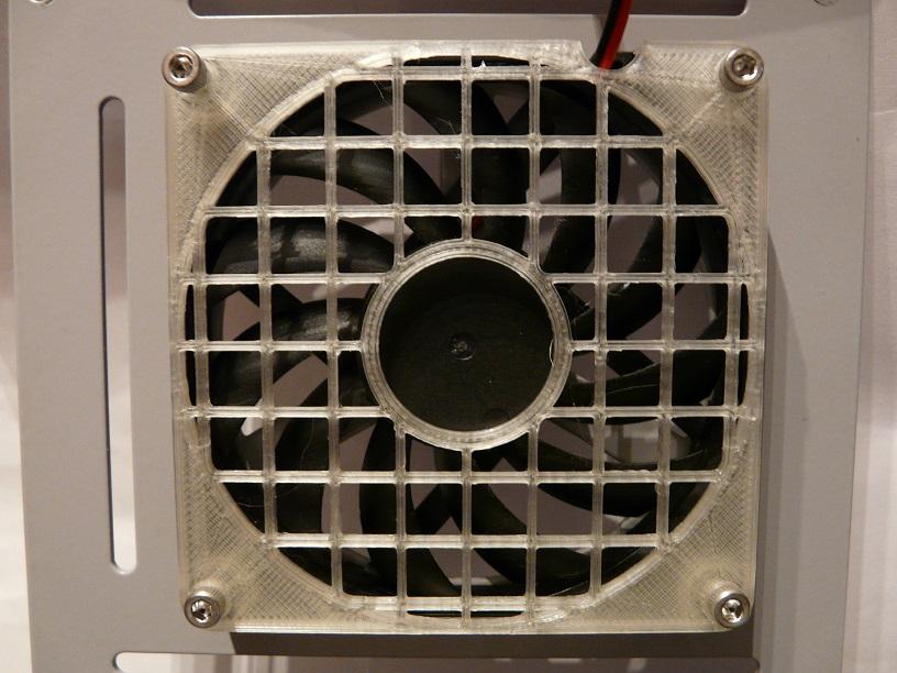

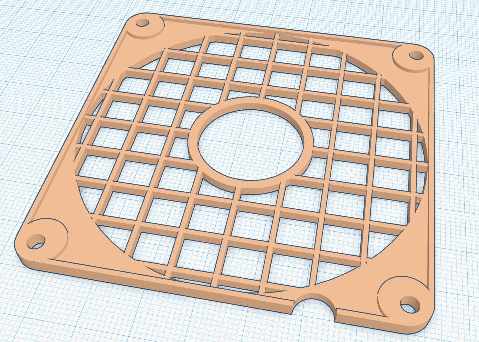

  2. Le ventilateur de la carte MKS est très utile pour refroidir les composants, surtout quand des TMC2100 sont montés. Par contre, ce ventilateur a tendance à être taquin lorsque l'on place ses doigts à côté alors que la Tornado est allumée. Y ayant laissé quelques morceaux de peau, j'ai mis en place une protection sur ce ventilateur. Le fichier se trouve ici : Flyingbear Fan Protection.stl Pour ceux qui se poseraient la question, ce ventilateur est un 80x80 en 24v.

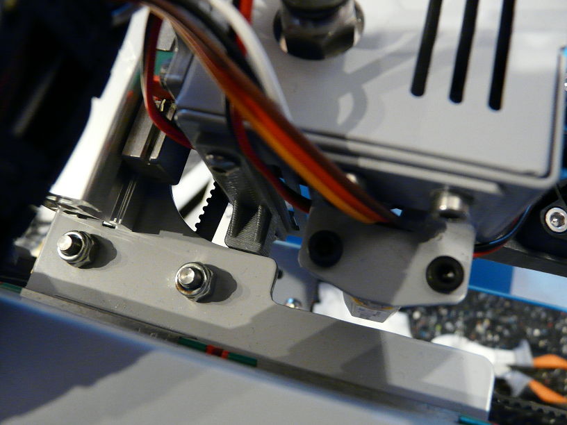

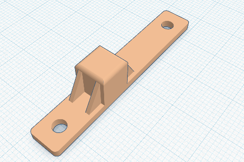

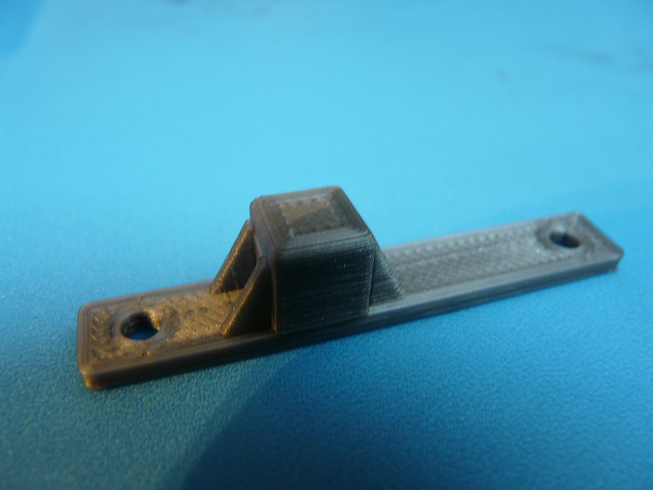

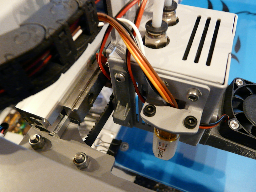

  3. Le BL-Touch est très utile dans son rôle de Z-Stop très précis (et stable dans le temps au contraire d'un contacteur mécanique) et dans sa fonction de planéité du plateau. Par contre, c'est un système très fragile, surtout en cas de choc violent comme un déplacement trop grand sur l'axe X. Dans ce cas, le BL-Touch va s'exploser sur la fixation de l'axe X, et cela peut lui être fatal. Voici une petite pièce très rapide à imprimer (15min en ep.0,2mm et à 50mm/s) : Le fichier STL se trouve ici : Flyingbear Protection BL-Touch.stl Une fois installée, cette protection va venir en butée sur le côté gauche de l'axe X et empêcher le BL-Touch de s'écraser dessus. Voici ce que cela donne une fois installé : Et une fois que la tête a décidé d'aller se frotter un peu trop loin : C'est tout simple, mais très utile ... surtout si vous avez la main trop lourde sur le déplacement X (ou que le nombre de steps/mm n'a pas été ajusté suite à un changement de stepper !).
