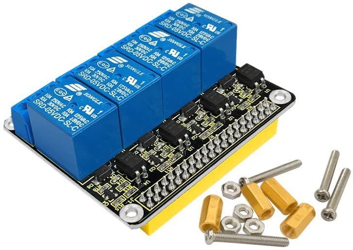

  1. Bonjour, J'ai suivi le tuto suivant afin d'avoir un pilotage complet de mon imprimante via octoprint. J'ai donc acheté cette carte : https://www.amazon.fr/gp/product/B072XGF4Z3/ref=ppx_yo_dt_b_asin_title_o00_s00?ie=UTF8&psc=1 Et j'ai commencé à faire mon installation en paramétrant les plugins System Command Editor et PSU Control tel que c'est décrit dans le tuto. Connexion au RPI3b+, j'allume le serveur Octoprint. Je clique sur Light On, le relais se ferme. Super. Je clique sur Light Off, il s'ouvre, resuper. Je clique sur Printer On, rien et idem pour Printer Off. Je clique sur l'icone de PSU Control, là encore rien. Je modifie la valeur du pin dans PSU Control en mettant 6 (pourquoi 6, c'est une erreur, je voulais mettre 7) et là le 3ème relais fonctionne. Du coup, j'ai essayé de nombreux changement de pin sans succès. Même en mettant 6 dans System Control Editor, il ne se passe rien non plus. Là, je cale. Je ne pense pas que le problème vienne de la carte dans la mesure où un des relais fonctionne avec un plugin et pas l'autre, bien que je ne sois jamais sûr de rien. Donc, si quelqu'un a une idée que je puisse exploiter pour résoudre ce problème ou peut-être une autre carte multirelais (250V 10A) moins problématique, ce serait très sympa de bien vouloir m'aider. A bientôt Amitiés Michel
