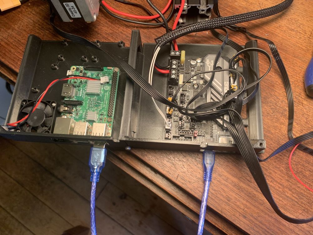

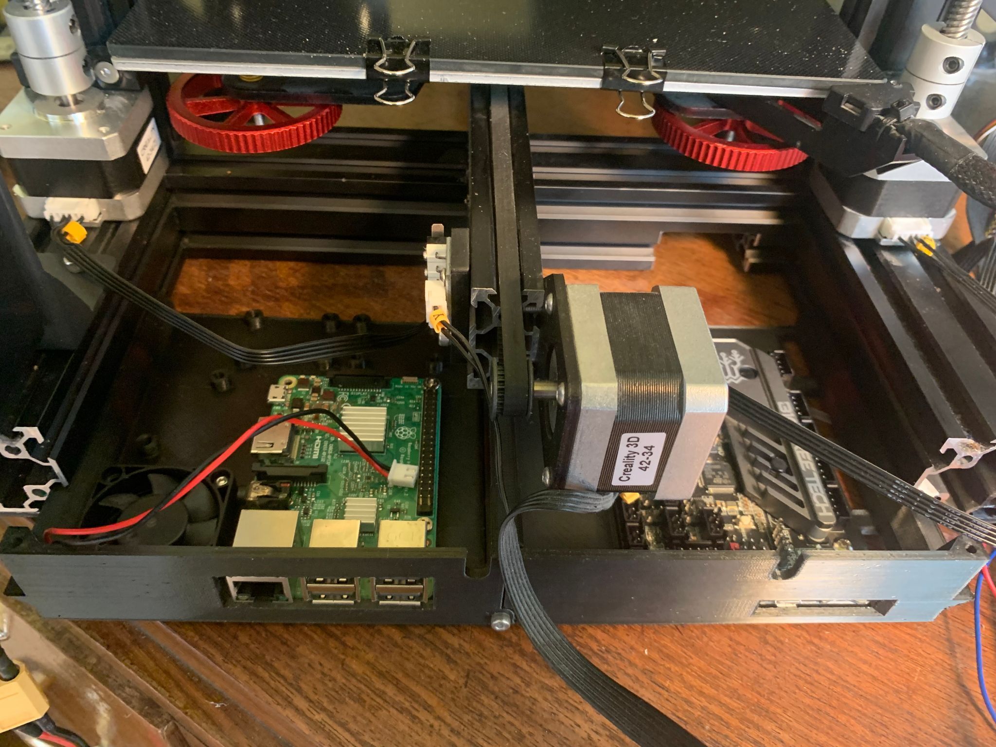

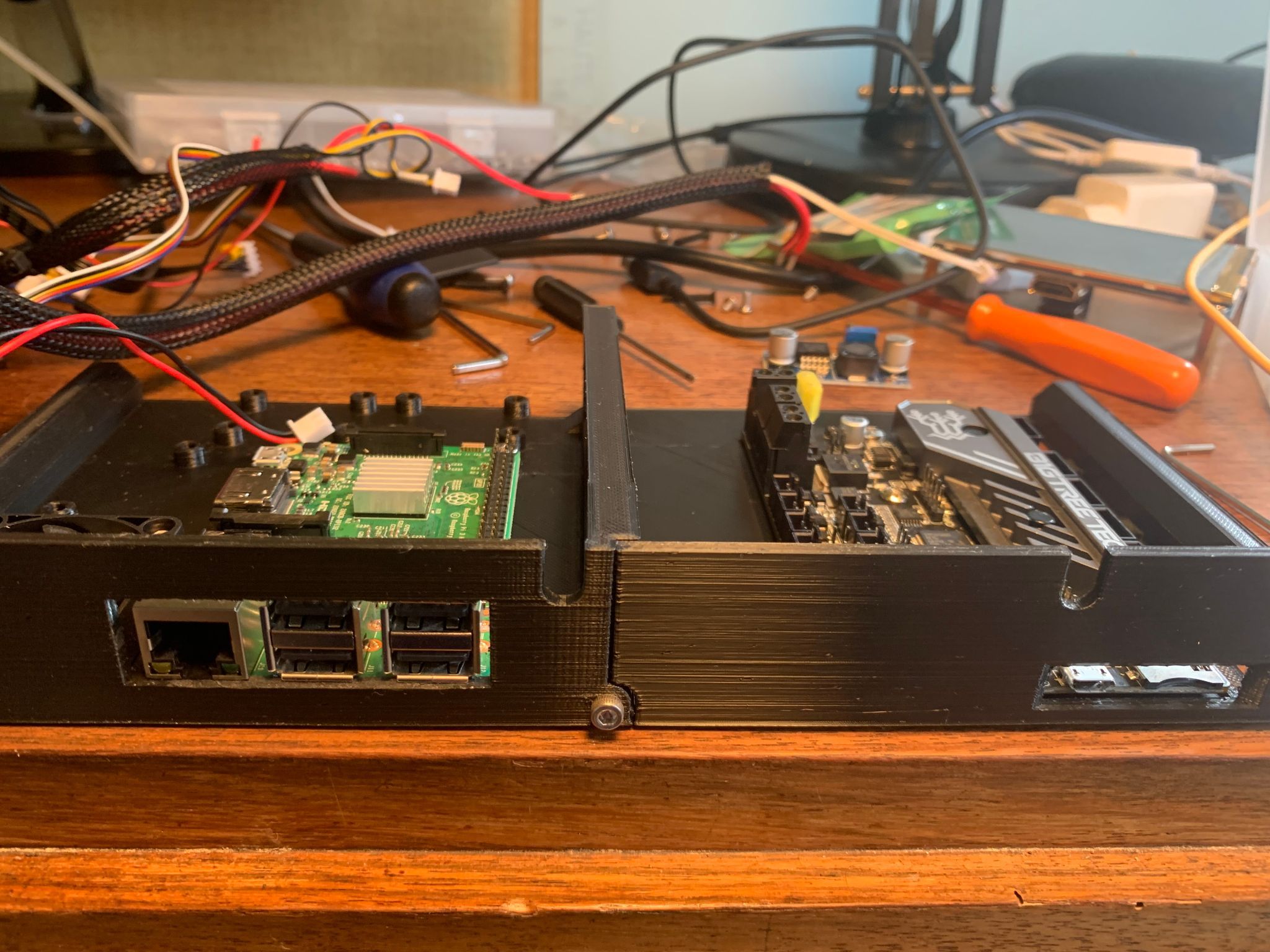

  2. Bonjour à tous, Je signale ce projet sympa de boîtier tout en un, montage à l'arrière de l'Ender 3, dont les fichiers 3D sont ici : https://www.thingiverse.com/thing:3688967 Ce qui m'a attiré dans ce projet : * Boiter unique SKR Mini E3 v3 + Raspberry. * Montage à l'arrière de l'Ender 3, ce qui semble plus naturel que le positionnement de la carte mère à l'avant. * Meilleure accessibilité des connecteurs, donc meilleure gestion des câbles. * Support de plusieurs cartes-mères, dont la SKR mini E3 v3 et les cartes Creality. * Très bonne aération, reprise du ventilateur de l'Ender3 pour ventiler la Raspberry Pi et la carte-mère. Je fais le deuil de l'afficheur HDMI pour la Raspberry et lui préfère l'afficheur traditionnel. De toutes façon, je n'imprime qu'à partir de l'interface web. Bon hack à tous, Aldo Reset J'en profilte pour poser une question : j'aimerais éliminer la connexion USB entre la SKR et la Raspberry Pi en utilisant un câble série (3 fils). En outre, cela devrait offrir une connexion plus stable (bien que l'USB ne pose pas problème). Je sais que je devrais recompiler le firmware Klipper. J'ai désactivé le port console sur la Raspberry, donc j'ai un port série de disponible. J'aimerais connecter directement la Raspberry au port série de la SKR E3 mini v 3.0. Est-ce possible ? Je vois un connecteur marqué I/O juste à proximité du port USB de la SKR. Est-ce que certains d'entre-vous connaissent la câblage et si c'est possible. Merci d'avance. Edit : le câblage est grandement simplifié par une meilleure accessibilité.
