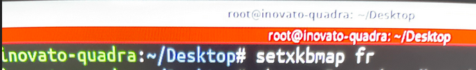

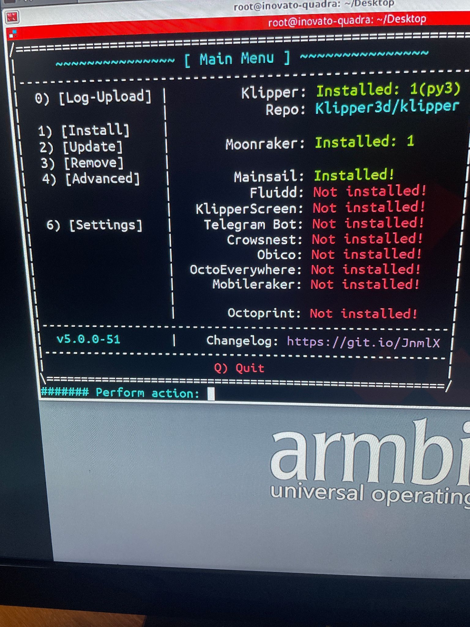

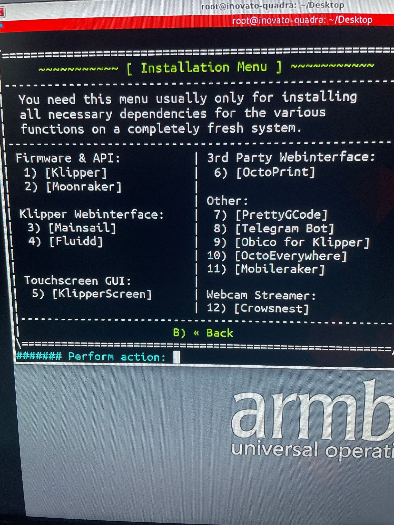

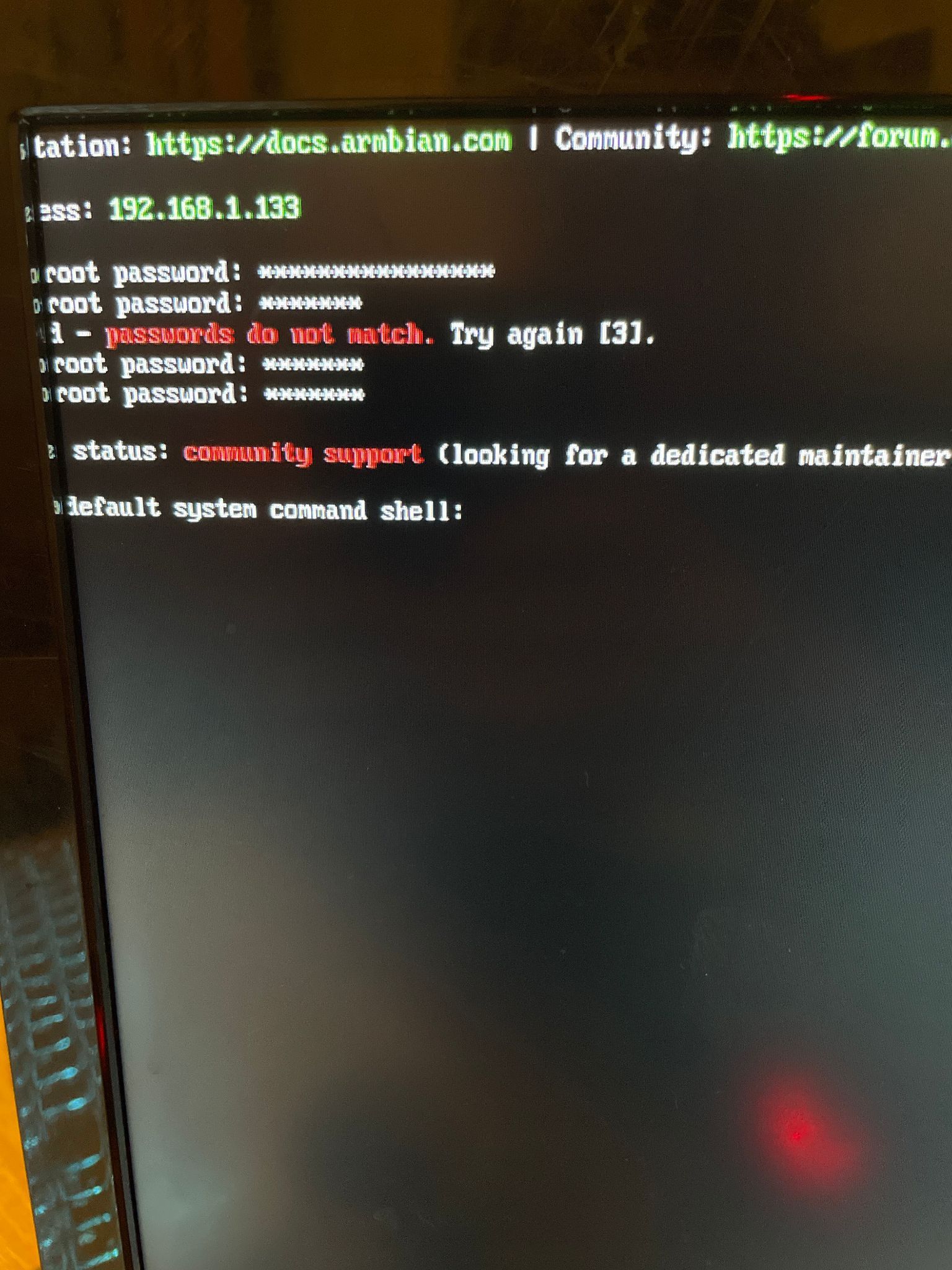

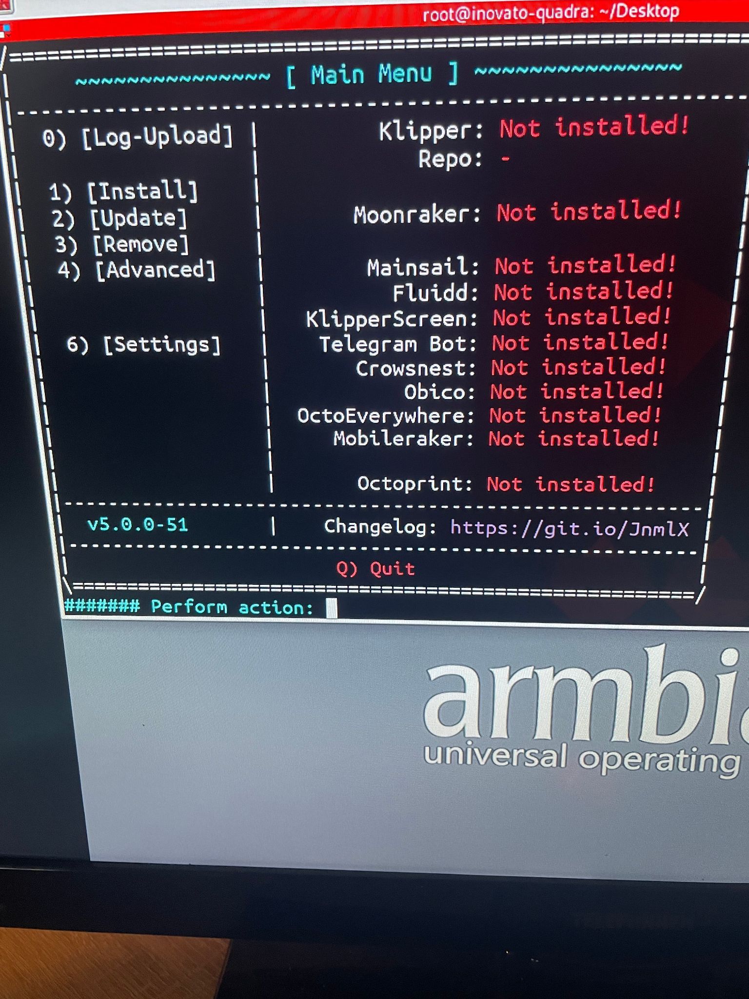

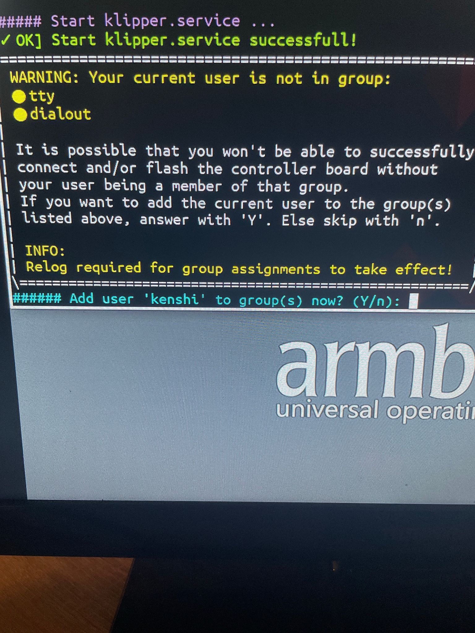

  1. Hello voici un tutoriel, qui vous indique comment installer Linux + Klipper (Moonraker et Mainsail) sur une Tv Box Android de marque Q+ (Plus) Processeur Cortex A53 . Si vous avait donc ce modèle chez vous et qu'il ne vous sert plus a rien et bien c'est le moment de le ressortir du placard Avant toutes choses si vous avait un modèle différent, ce tuto sera aussi viable cependant l'image utilisé ne sera pas la même il vous faudra trouver une image de Armbian (Distribution Linux ARM) compatible avec votre socket et processeur de Tv Box, mais la démarche est exactement la même qu'avec n'importe quel périphérique qui accepte Linux. Petit Disclamer: ni moi ni lesimprimantes3d.fr sommes responsable en cas de problème si vous suivez ce tuto vous le faites en toutes connaissances de cause Donc c'est partie. Pré-requis - Box Tv Android Q+ avec son alimentation (cela va de soi) - Un écran - Un Câble HDMI - Clavier + souris (C'est mieux pour naviguer et écrire ) - Une Carte SD mini 8Go (J'ai testé avec une 128Go SanDisk ça fonctionne très bien) Mettre une ip statique du boitier directement depuis la gestion DHCP de votre fai (Free, Orange etc..) Commencer donc par Télécharger une image de Armbian je vous suggère fortement Bullseye 6.1.38 Xcfe Desktop (Pour l'interface graphique ou bureau si vous préféré) certaines des anciennes version on donnait chez moi des bug graphique. Télécharger Raspberry PI Imager et installez-le, puis exécutez-le en mode administrateur (Clique droit) Vous devriez avoir ceci : "Choisir l'os" correspond à l'image de Armbian précédemment téléchargé puis le Stockage à votre carte SD, une fois c'est deux case renseigner vous devriez cliquer sur "Écrire" afin de lancer l'installation sur la carte SD A la fin de la procédure il vous indiquera Écriture Réussi, puis vous invitera a cliquer sur "Continuer" afin d’éjecter la carte SD Une fois la Carte SD prêt, il ne vous reste plus qu'a brancher tout les câbles sauf l’alimention, mettez en premier votre carte SD, puis en dernier l'alimentation, afin de ne pas booté sur le système d'origine (Ordre à respecter important). Normalement si tout ce passe bien, vous devriez voir des écritures défiler puis le Logo Armbian en cours de chargement. puis une fois le chargement fini, vous devriez être sur l'écran de connexion. A ce stade Linux est installé dans la carte SD. Sur la page de "Connexion " Vous devriez faire Ctrl + Alt + F1, la page va basculé en invite de commande afin de définir un Mot de Pass pour le compte Root Alors la faites attention, dans un premier temps votre clavier est en QWERTY donc il faudra être vigilant au touche sur lesquels vous taper, puis rien ne s'affichera vous aurez l'impression de rien taper sauf que le mot de pass s'écrit bel et bien, définissez votre mot de pass, taper le une seconde fois pour confirmer Une fois confirmer, faites Alt +F7 pour revenir à l'écran de connexion entrée ceci USERNAME: root PASS: le MDP que vous avait mis juste avant Une fois loggué vous êtes normalement sur le bureau connecté en tant que compte "Root" Maintenant, il faut créer un utilisateur avec les droits Root, mais avant on va basculé le clavier en mode AZERTY, et pour ça faites un clic droit, et Open Terminal Here Ensuite entrée cette commande et faites entrer setxkbmap fr faites un essai sur la ligne du dessous en tapant AZERTY, puis effacer la Pour l'ajout d'un nouvel utilisateur faites ceci: useradd -m VOTRENOM Puis ceci adduser VOTRENOM sudo Définir un password a ce nouvel utilisateur (Super important) passwd VOTRENOM Puis ici avec cette commande nous allons switch d'utilisateur afin d'installer les paquets avec ce nouvel utilisateur que nous venons de créer et non pas avec le compte Root su VOTRENOM Partie 2: Entrée cette commande qui va télécharger et installer Git sudo apt-get update && sudo apt-get install git -y une fois terminer, taper cette commande également cd ~ && git clone https://github.com/th33xitus/kiauh.git Qui elle va installer kiauh Une fois terminer taper kiauh/kiauh.sh et normalement vous devriez être a ce stade la Vous tapez 1 pour installer Klipper Il vous demandera sur quel version de python a mettre faites encore une fois 1 Ici il vous demande combien d'imprimante vous souhaitez pour Klipper, faites 1 pour le moment ça serait déjà pas mal Une fois terminer valider en appuyant sur "Y" pour Yes Vous devriez etre revenu au menu principal Faites 2 pour installer Moonraker , et laissez le travailler tranquillement, lorsqu'il fini, tout comme Klipper valider en appuyant sur "Y" pour Yes Faites ensuite 3, pour installer Mainsail, et rebelote même opération laisse le s'installer, une fois fini, vous devriez être la Vous pouvez dorénavant appuyer sur la touche "Q" pour quitter Tester également en Ping (ant je sais pas si ça ce dis ) votre IP de la Box TV et vous devriez être sur l'interface J'ai aucune imprimante actuellement de rattaché a ce Klipper la (Elle est en cours de livraison ) d’où le message d'erreur car je ne l'ai pas encore configurer a proprement dit Donc voila ce tuto s’arrête ici, avant tout je remercie une personne qui ma beaucoup aidé a installé Klipper sans elle je n'aurais jamais réussi a le faire, car n’étant pas du tout familiarisé avec l'univers de Linux en général, nous avons beaucoup galéré avec l'utilisateur root, je sais de source sur que sur d'autre distribution ce n'est pas la même procédure a cette étape la, mais la dans la mienne c'est la plus chiante a faire donc pour les autres distribution ça devrait rouler correctement Si vous avez des questions hésitez pas
