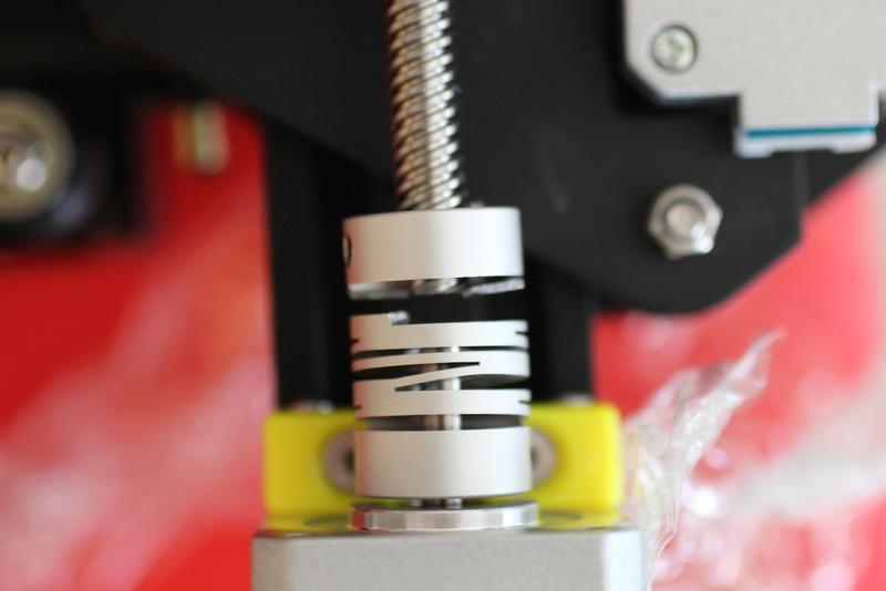

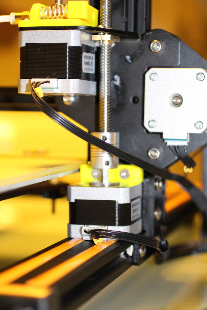

jmevrd Posté(e) Aout 30, 2017 Posté(e) Aout 30, 2017 Bonjour à tous, Nouveau propriétaire d'une CR-10, voici un petit résumé de mes péripéties... Je reçois donc un beau matin un gros carton que je m'empresse de déballer. Au début, tout va bien, mais quand je sors la potence du carton, je sens que quelque chose ne va pas... Le support de la tige filetée de l'axe des Z n'est pas fixé sur la potence. Et quand j'enlève le plastique qui emballe la partie basse : Le coupleur en partie basse de la tige est cassé net... En fouillant un peu dans le carton, je trouve quelques vis... Cette visserie va me permettre de refixer le support sur la potence, ainsi que l'extrudeur qui ne tenait plus à grand chose... Grâce aux conseils des membres de ce forum (merci à eux), j'ai commandé un nouveau coupleur chez un revendeur bien connu. Commande faite jeudi soir, arrivée vendredi après-midi en point relais. Si c'est pas du service rapide ça... Je récupère donc mon colis contenant le coupleur auquel j'avais rajouté quelques bobines de fil afin de rentabiliser les frais de transport... Je pars une semaine (obligations familiales) et à mon retour, je remplace le coupleur cassé par celui que j'ai commandé et je finis d'assembler l'imprimante En suivant les conseils d'autres forumeurs et des vidéos sur internet, j'ai essayé de régler le plateau de mon imprimante, mais rien à faire, j'avais un écart d'un à deux millimètres entre la buse et le plateau. Jusqu'à ce que je m'aperçoive qu'il fallait dévisser les vis de réglage au lieu de les visser (boulet inside ) Je règle donc mon plateau aux petits oignons, et je lance ma première impression : un cube test de 20 x 20 Au bout de 50 minutes, voici le résultat : J'attends que ça refroidisse pour le décoller et le mesurer. A très bientôt...

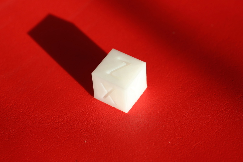

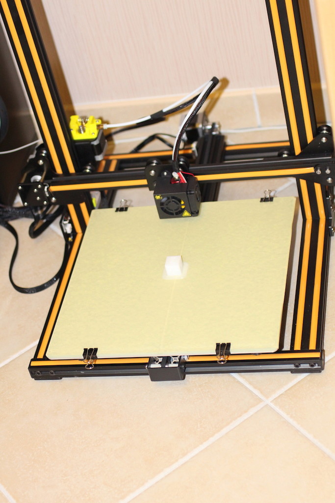

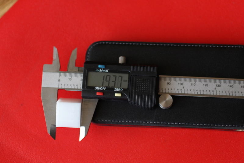

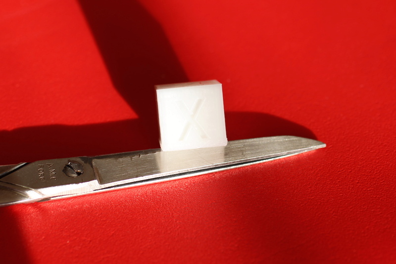

jmevrd Posté(e) Aout 31, 2017 Auteur Posté(e) Aout 31, 2017 Tout est opérationnel Ma vitre est bien plane. Pour info, voici le petit cube que j'ai imprimé hier soir : Les dimensions font : - sur la face X : 20,04 mm - sur la face Y : 20,02 mm - sur la face Z : 19,30 mm J'ai un petit bourrelet qui s'est formé à la base du cube : Je suppose que ce sont les premières couches qui sont trop écrasées, d'où la mesure plus faible en Z. Je vais essayer d'imprimer les pièces pour améliorer l'imprimante (guide fil, molettes de réglage des vis, etc.) 1
PrintOlivier Posté(e) Aout 31, 2017 Posté(e) Aout 31, 2017 C’est parfait ! ? Oui le petit bourrelet est normal. Il y a certainement moyen de l’atténuer en modifiant les réglages dans Cura ? 19,3mm en Z me parait un peu faible ? Es tu certain de ta mesure, on se trompe vite d’une division à la lecture d’un palmer. (19,8 ?)
jmevrd Posté(e) Aout 31, 2017 Auteur Posté(e) Aout 31, 2017 Oui, il faudra que je me plonge dans les réglages de Cura. Il est aussi possible que le plateau soit trop haut. Je vais essayer de le régler une fois qu'il est chaud. Il y a peut-être une différence significative par rapport à la température. Pour les mesures, avec ce genre d'engin, pas d'erreur possible, pourvu qu'on ait bien réglé le zéro. Suivant l'endroit où on mesure, cela varie entre 19,2 et 19,4 mm. J'ai donc fait une moyenne...
Invité Posté(e) Aout 31, 2017 Posté(e) Aout 31, 2017 C'est juste que tu as trop écrasé ta première couche.

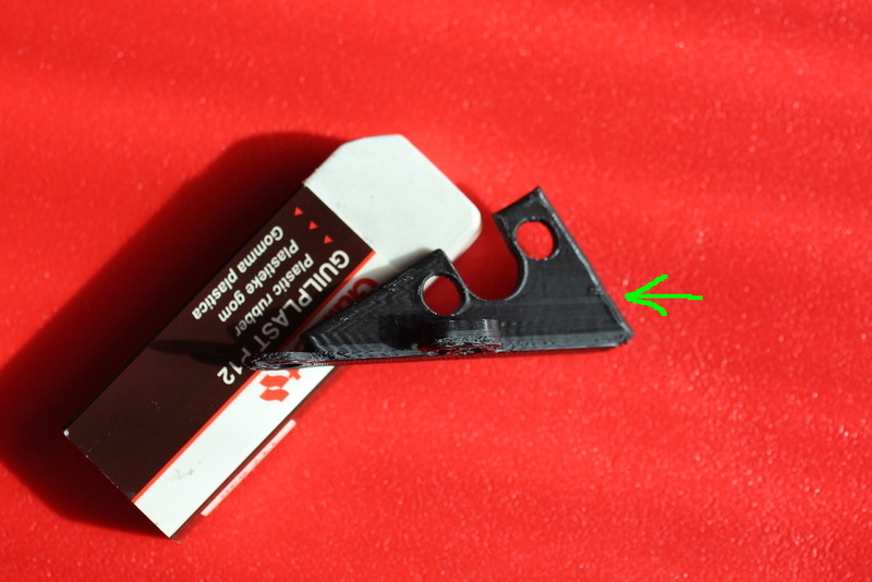

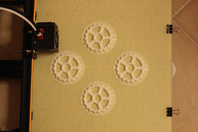

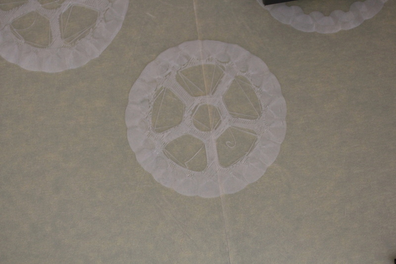

jmevrd Posté(e) Septembre 1, 2017 Auteur Posté(e) Septembre 1, 2017 Ou bien mon plateau était mal réglé... J'ai fait une autre impression hier soir : des molettes pour régler le plateau. J'ai réglé le plateau après avoir fait un préchauffage de celui-ci et de la buse. Sur les premières couches, il y a quelques fils qui trainent. Problème de température ? J'étais avec les valeurs par défaut : 200° pour la buse et 60° pour le plateau. Les molettes terminées. A part les fils sur les premières couches, c'est propre, et pas de bourrelet.
goliath Posté(e) Septembre 1, 2017 Posté(e) Septembre 1, 2017 j'ai déjà vu ça quelque part...........
Invité Posté(e) Septembre 1, 2017 Posté(e) Septembre 1, 2017 Cette fois ci soit tu es un poil haut pour la première couche soit ton scotch n'est pas super pour l'adhérence
jmevrd Posté(e) Septembre 1, 2017 Auteur Posté(e) Septembre 1, 2017 Merci DB42, je vais peut-être essayer avec de la colle ou de la laque pour voir si ça marche mieux.

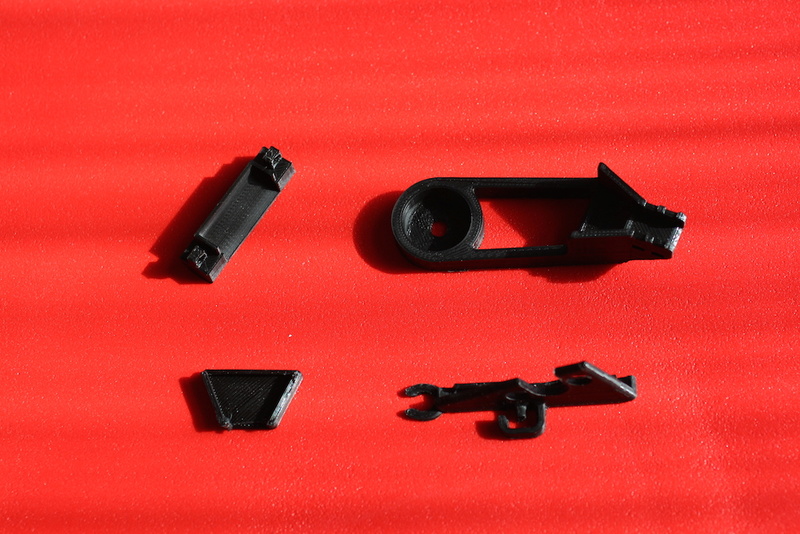

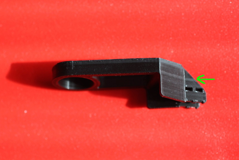

jmevrd Posté(e) Septembre 3, 2017 Auteur Posté(e) Septembre 3, 2017 Voici quelques impressions faites hier pour améliorer l'imprimante : Impressions assez bonnes à part un petit détail : à 7 ou 8 mm de hauteur par rapport à la base, on voit un trait sur les pièces : Si on passe le doigt sur cette partie, on sens une légère différence de hauteur. D'où cela peut venir ?
PrintOlivier Posté(e) Septembre 3, 2017 Posté(e) Septembre 3, 2017 Il y a 2 heures, jmevrd a dit : Si on passe le doigt sur cette partie, on sens une légère différence de hauteur. D'où cela peut venir ? ????? Les 2 pièces ont été imprimées ensemble ou séparément ? Ca le fait à chaque impression à la même hauteur ?
Invité Posté(e) Septembre 3, 2017 Posté(e) Septembre 3, 2017 Sur les 2 pièces on dirait que ces couches correspondent a une hauteur ou ta pièce à une partie où c'est le sommet
jmevrd Posté(e) Septembre 3, 2017 Auteur Posté(e) Septembre 3, 2017 Ces 2 pièces ont été imprimées séparément. Je vais essayer d'imprimer autre chose chose pour voir si ça se repête. Ca ne pourrait pas venir d'un point dur quelque part ?
PrintOlivier Posté(e) Septembre 3, 2017 Posté(e) Septembre 3, 2017 il y a 4 minutes, jmevrd a dit : Ca ne pourrait pas venir d'un point dur quelque part ? En déplaçant à la main les chariots et la vis en Z tu devrais sentir s’il y a un point dur. Si c’est le cas les défauts devraient être exactement à la même hauteur c’est pourquoi je posais la question ?

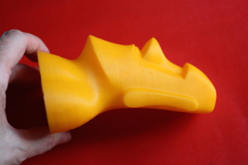

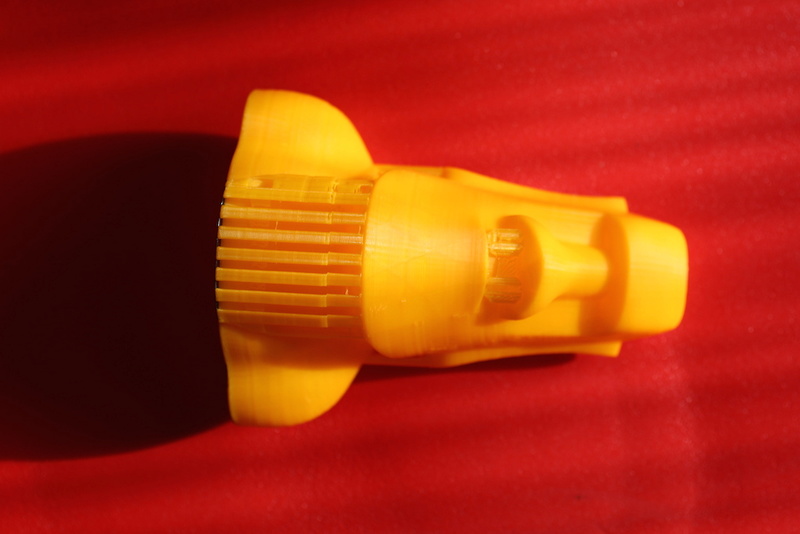

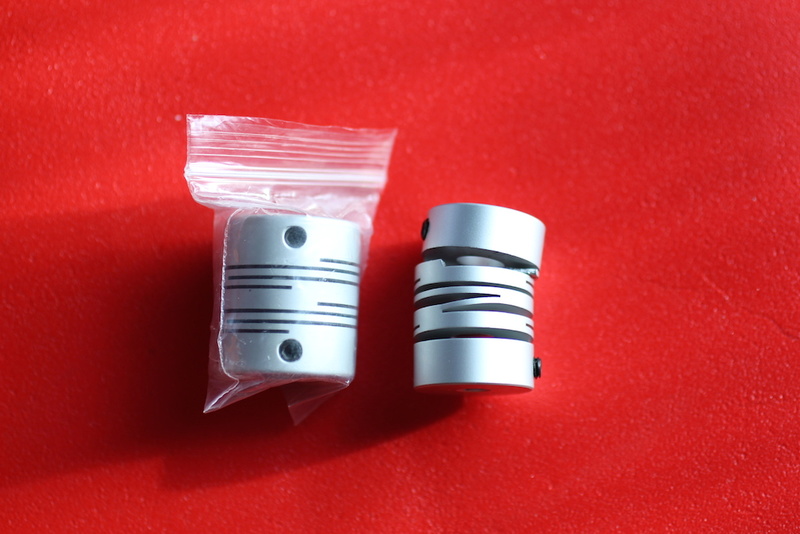

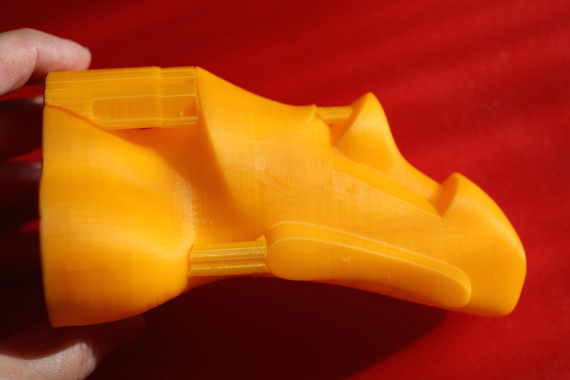

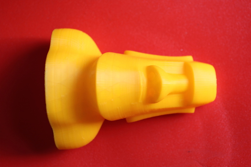

jmevrd Posté(e) Septembre 4, 2017 Auteur Posté(e) Septembre 4, 2017 Bonjour, J'ai fait la manip ce matin. Sur le Z, je n'ai senti aucun point dur. Par contre, j'ai trouvé un petit point dur sur le chariot X, que j'ai corrigé en réglant l'excentrique. Du coup, j'ai lancé une nouvelle impression : un moaï (ou Tep Tep pour les intimes ) Après 6h30 d'impression , voici le résultat (j'avais coché l'option supports) Et le voici après que je lui ait enlevé sa barbe Dites-moi ce que vous en pensez... Sinon, j'ai reçu ce matin un petit colis de chine : le nouveau coupleur et la carte micro SD : le nouveau coupleur est presque le même que celui d'origine, à part son diamètre extérieur plus grand (23 mm au lieu de 20) La carte micro SD contient tous les fichiers de la CR-10 (dont une bonne partie de .stl corrompus...)
PrintOlivier Posté(e) Septembre 4, 2017 Posté(e) Septembre 4, 2017 il y a 9 minutes, jmevrd a dit : Dites-moi ce que vous en pensez... C’est horrible ! Tu devrais revendre ta CR-10. ? Il semble que le problème en bas de l’impression se soit fortement atténué ?
jmevrd Posté(e) Septembre 4, 2017 Auteur Posté(e) Septembre 4, 2017 Bien sûr Olivier... On dirait en effet. A moins qu'avec cette couleur, le défaut soit moins visible...
PrintOlivier Posté(e) Septembre 4, 2017 Posté(e) Septembre 4, 2017 il y a 9 minutes, jmevrd a dit : On dirait en effet. A moins qu'avec cette couleur, le défaut soit moins visible... Sur ta dernière photo le défaut a l’air beaucoup moins marqué que sur les pièces en noir. On le distingue à peine. (Photo ou couleur du filament ?) Je pense pas qu’un point dur sur un des 2 axes X ou Y puisse faire cela ? Dans ce cas le défaut serait constant sur toute la hauteur de la pièce. Le défaut est il exactement à la même hauteur que sur les pièce en noir ?
jmevrd Posté(e) Septembre 4, 2017 Auteur Posté(e) Septembre 4, 2017 A la même hauteur que la pièce noire, je sens une petite différence de niveau. Donc, le défaut serait toujours là, mais moins visible. Il y a d'autres défauts du même genre un peu plus haut, au niveau des "épaules" du moaï.
PrintOlivier Posté(e) Septembre 4, 2017 Posté(e) Septembre 4, 2017 il y a 19 minutes, jmevrd a dit : A la même hauteur que la pièce noire, je sens une petite différence de niveau. Donc, le défaut serait toujours là, mais moins visible. Il y a d'autres défauts du même genre un peu plus haut, au niveau des "épaules" du moaï. Une autre piste. En regardant la photo de ton accouplement cassé, il semble que la vis en Z ne soit pas alignée avec l’axe de ton moteur ? Le délignage semble même assez important ? Tu confirmes ou ce n’est qu’une impression ?
jmevrd Posté(e) Septembre 4, 2017 Auteur Posté(e) Septembre 4, 2017 Ça, c'était avant, comme disait la pub... Le coupleur était cassé, le support supérieur de la tige filetée non fixé sur le cadre, et les vis du support du moteur non serrées... Quand j'ai installé le nouveau coupleur, j'ai aligné la tige filetée et le moteur et fixé tout ça :
PrintOlivier Posté(e) Septembre 17, 2017 Posté(e) Septembre 17, 2017 Le 4/9/2017 at 19:42, jmevrd a dit : A la même hauteur que la pièce noire, je sens une petite différence de niveau. Donc, le défaut serait toujours là, mais moins visible. Il y a d'autres défauts du même genre un peu plus haut, au niveau des "épaules" du moaï. Je reviens sur ton léger défaut visible en bas des tes pièces, si tu l’as toujours ? J’ai vu sur un groupe CR-10 de Facebook qu’il peut y avoir frottement entre une tête de vis de la cornière horizontale et le plastique jaune de la cornière verticale. Regarde éventuellement pour voir si cette tête de vis n’entraîne pas le plastique lors de l’impression ?
jmevrd Posté(e) Septembre 18, 2017 Auteur Posté(e) Septembre 18, 2017 Merci d'avoir pensé à moi Olivier. Tu parles bien des vis qui tiennent les roulettes du chariot X ? C'est vrai qu'elles passent près du plastique jaune. J'ai toujours ce problème de couche légèrement décalée à 7 ou 8 mm de hauteur. J'ai l'impression aussi que mes premières couches sont trop écrasées, malgré un réglage du plateau fait dans les règles. J'ai du mal à décoller les pièces et je déchire le ruban adhésif à chaque fois. Du coup, je me suis acheté un lot de miroirs et de la colle. On verra si c'est mieux.
