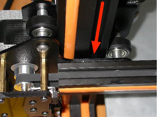

PrintOlivier Posté(e) Septembre 18, 2017 Posté(e) Septembre 18, 2017 (modifié) Le 18/09/2017 at 15:13, jmevrd a dit : Merci d'avoir pensé à moi Olivier. Tu parles bien des vis qui tiennent les roulettes du chariot X ? C'est vrai qu'elles passent près du plastique jaune. Dérouler Non pas les vis que tu indiques même si leurs têtes sont également très proches du plastique jaune. Je parle de la tête de la vis entre la cornière X et la cornière Z de gauche. En dessous de la flèche rouge. Modifié (le) Septembre 18, 2017 par PrintOlivier

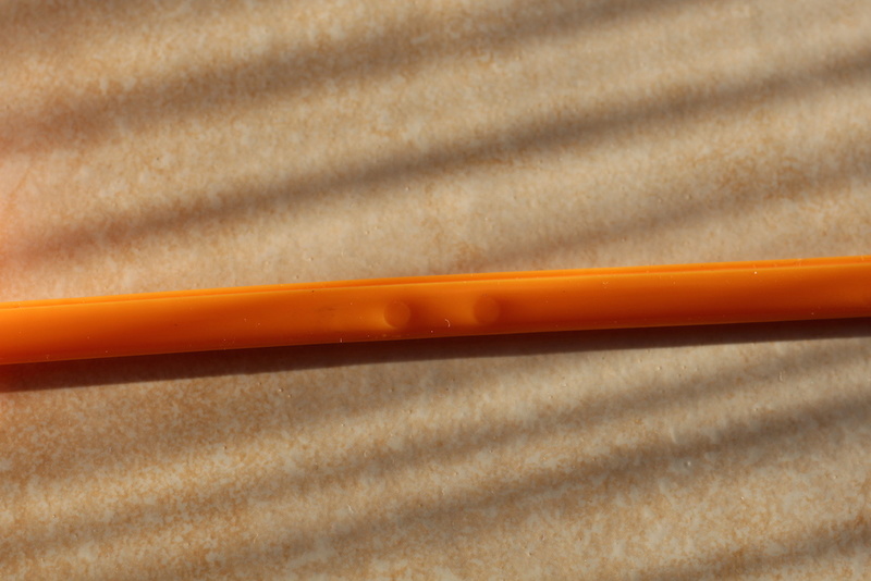

jmevrd Posté(e) Septembre 19, 2017 Auteur Posté(e) Septembre 19, 2017 Tu avais vu juste. Les vis appuient bien sur le plastique orange : On voit bien les marques. Je vais enlever d'autres bandes par sécurité et refaire un essai. Encore merci.
