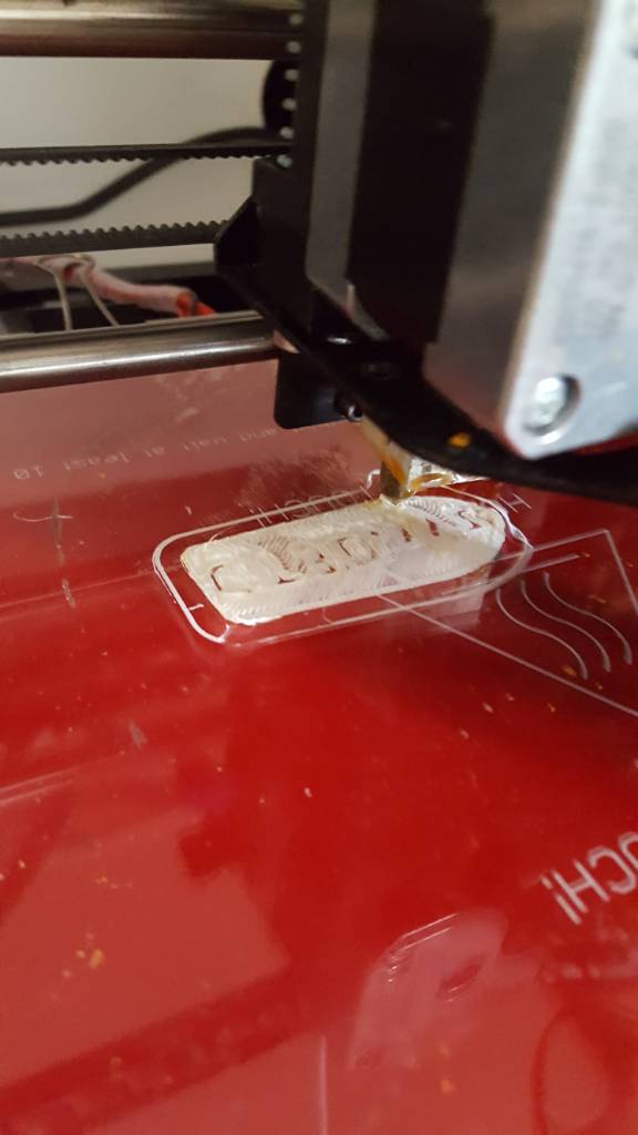

Tony55260 Posté(e) Aout 31, 2017 Auteur Posté(e) Aout 31, 2017 Voici ce que ça donne maintenant Envoyé de mon SM-G925F en utilisant Tapatalk
lemmings Posté(e) Aout 31, 2017 Posté(e) Aout 31, 2017 Je dirais que le lit est trop haut (que ca frote)
Invité Posté(e) Aout 31, 2017 Posté(e) Aout 31, 2017 ta une buse de combien ? il te faut calibré les couches ( flow ) en rapport de ta buse avoir un bon réglage entre plateau et buse au départ très important a tu fais des testes de réglages avec un petit cube pour voir si ta machine est bien réglés sur les trois axes
Tony55260 Posté(e) Aout 31, 2017 Auteur Posté(e) Aout 31, 2017 Problème résolu : -Plateau trop haut -Extrusion a trop basse température Mais surtout hotend desserré. Envoyé de mon SM-G925F en utilisant Tapatalk
