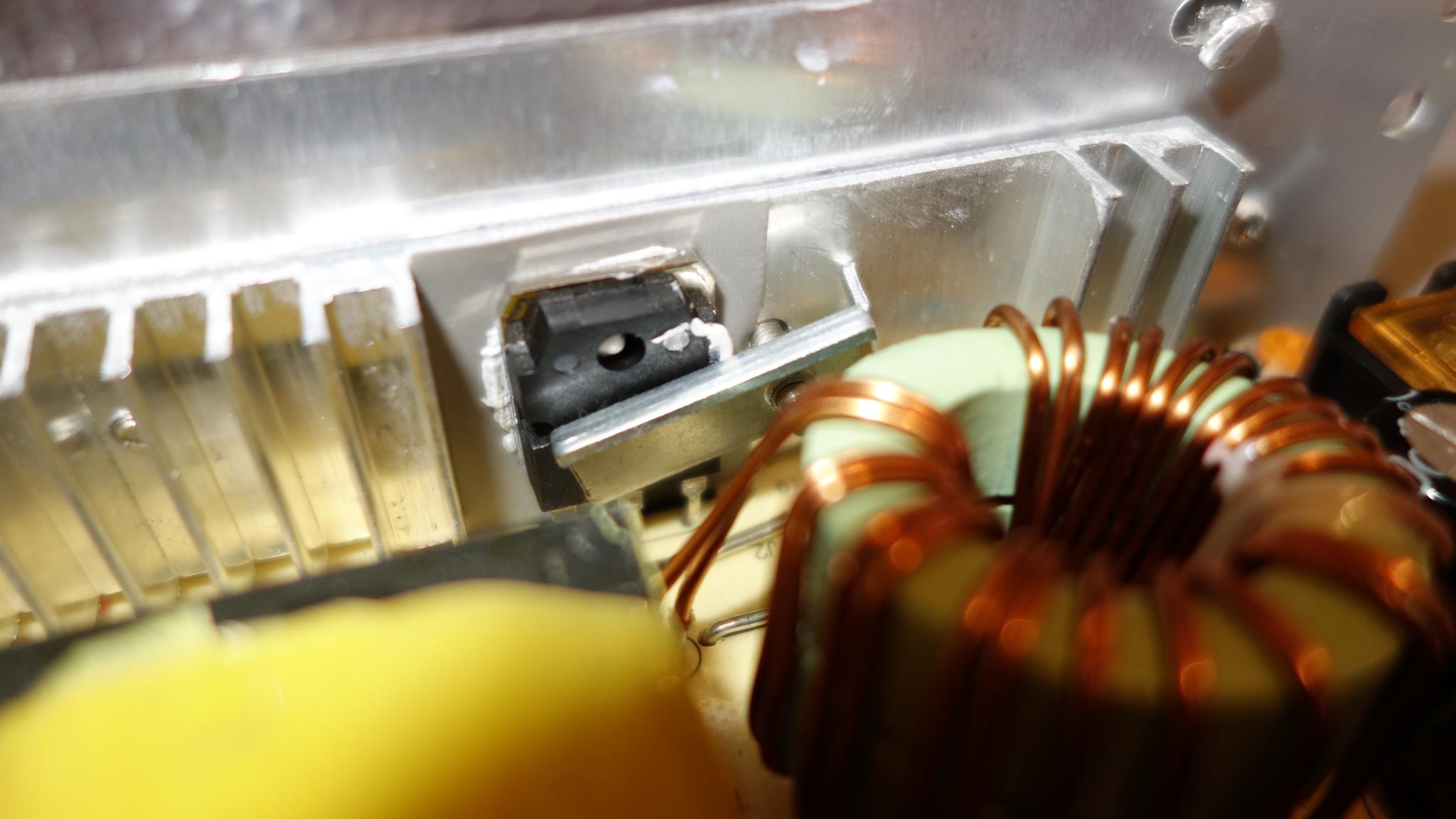

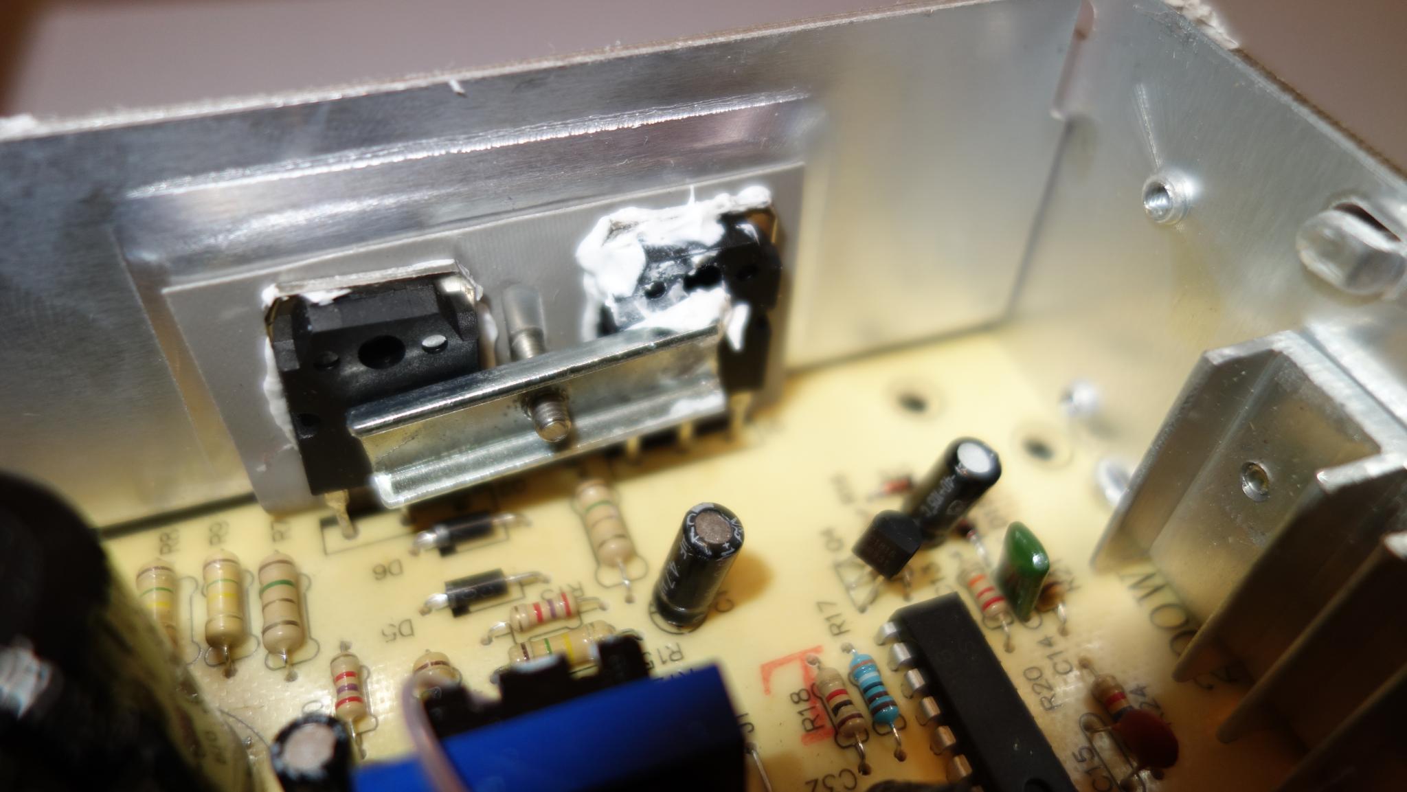

Par 3 fois j'ai subit des blackout total de l'imprimante, 1 fois machine a l'arret puis 2 fois pendant une impression, cela arrive lorsque l'imprimant reste alumée plus d'un certain nombre d'heure.
ça ressemble a une mise en sécurité, en effet l'alim de  l'imprimante chauffe beaucoup.
Les symptômes c'est écran noir, moteur  a l’arrêt et arret de la hotend et plateau, même en débranchant la hotend et le plateau ça repart pas ni même les on/off/on. apres 30 min elle reppart ...
j'ai contacté mon revendeur Isa 3d, il m'a renvoyé une alim et surprise, celle semble avoir déjà servi, en regardant de plus pres, je constate que la grosse self bouge, ouverture de la bête, les vis n’étais meme pas serrés ... il s’avère que la grosse self est connecté que d'un coté les fils centraux étant coupé/cassé?, un condo est connecté que sur une patte, l'autre en l'air et une résistance de sortie est connecté que d'un coté l'autre patte étant cassé/coupé.
D’où ma question : est-ce normal que ces composant ne soit pas branché et pendouille comme des merdes ... ou est-ce que on me prend pour un con ????
ouais moi aussi je suis énervé (pas pour les même raisons...plutôt en general)...alors j'empathise..;)
et non c'est pas normal....un condo sur une patte c'est inutile....ça fait même pas office d'antenne...pareil pour la résistance...
ça sent l'alim bancale bidouillée par un amateur...

Mais sur ce coup heureusement que je suis dans l'élecet que j'ai vu tout de suite le problème car c'est un coup a se prendre un sacré flash dans la gueule cette alim, vu que la self frottait sur la grille du boitier et son isolant est du coup inexistant ... bobine de sortie 12V a la masse directe, 20A .... chaud
d’ailleurs un truc m'étonne sur ces alim, j'ai des isolant souple pour isoler les transistors et ils ont ajouter de la pâte thermique entre le transistor et l'isolant souple --> impossible d’évacuer correctement la chaleur dans ces conditions, c'est soit pâte thermique soit isolant (qui est conducteur de chaleur) entre le transistor et le radiateur.

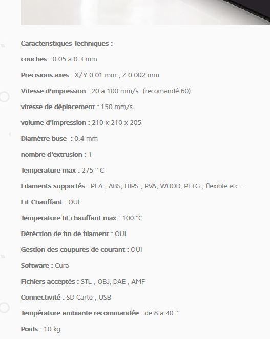

(ça correspond a une non conformité du produit car l'imprimante ne respecte pas le descriptif en terme de précision, d'ailleur sur le descriptif il annonce que cette imprimante imprime du flex hors sans modif de l'imprimante ça me parais peu réaliste, il devrait meme l'enlever car toutes ses imprimantes sont dans ce cas non conforme .... )
