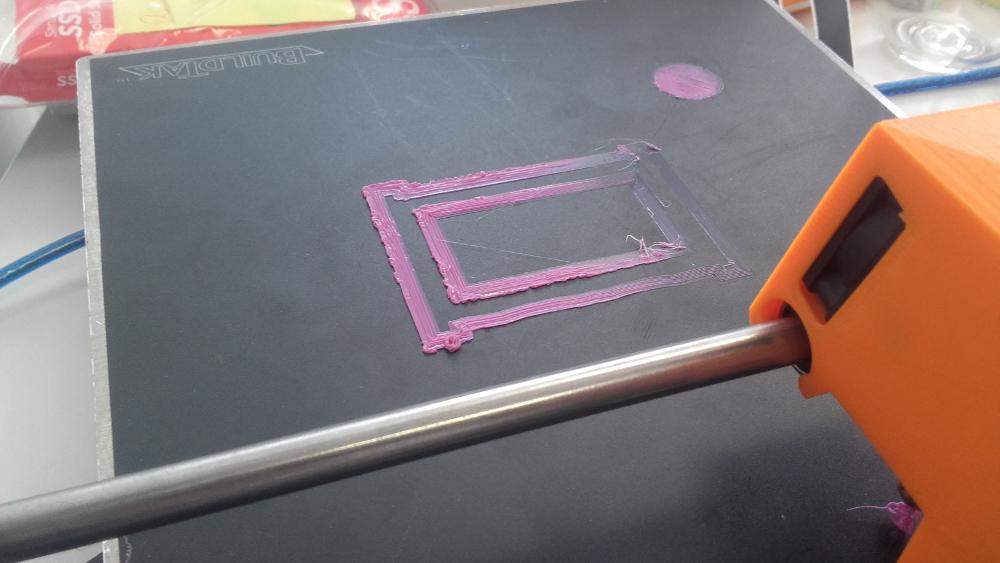

De mon côté, après avoir gravé mon plateau avec la tête - après avoir réglé les problèmes de décollement avec l'installation d'un buildtak, je pensais enfin que tout marchait correctement... J'ai imprimé plusieurs pièces plutôt sympas.
Mais voilà, ma 1ere couche s'est mise à perdre les pédales après quelques impressions. J'ai cru à un problème de déréglage, j'ai refait la config de 1ere couche (avec la carte). Mais voilà le résultat :
C'est comme si mon plateau n'était plus de niveau. Pourtant je n'ai rien bougé. Je ne sais pas trop quoi faire.
On a l'impression qu'un côté est trop bas et que l'autre est trop haut...

Ah ! Merci !
Je n'avais pas vu ce message sur le site de dagoma.
Je vais essayer !
(ce qui est bizarre c'est que ça se dérègle un peu tout seul... j'ai pas le souvenir d'avoir donné un coup dedans ou touché aux tiges filetées...)
normalement ce problème est réglé par le contrôle du niveau au démarrage de l’imprimante. mais , et ça m'est arrivé, il arrive que quelque chose coince le chariot Z d'un côté. moi c'était un petit morceau de plastique qui bloquait la descente d'un côté. ce qui fait que pour l'imprimante détecte un problème de niveau lors du contrôle, et le corrige lors de l'impression.
