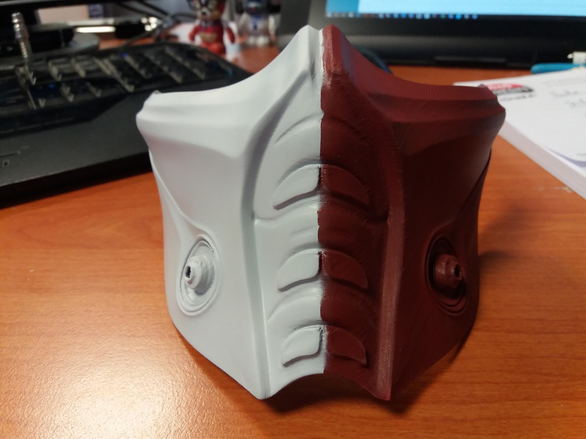

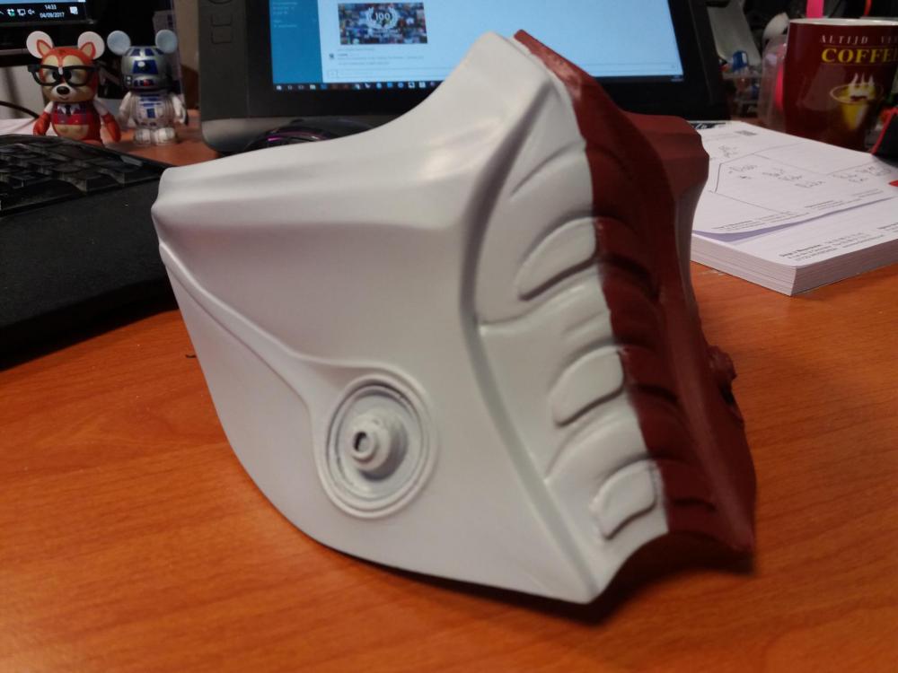

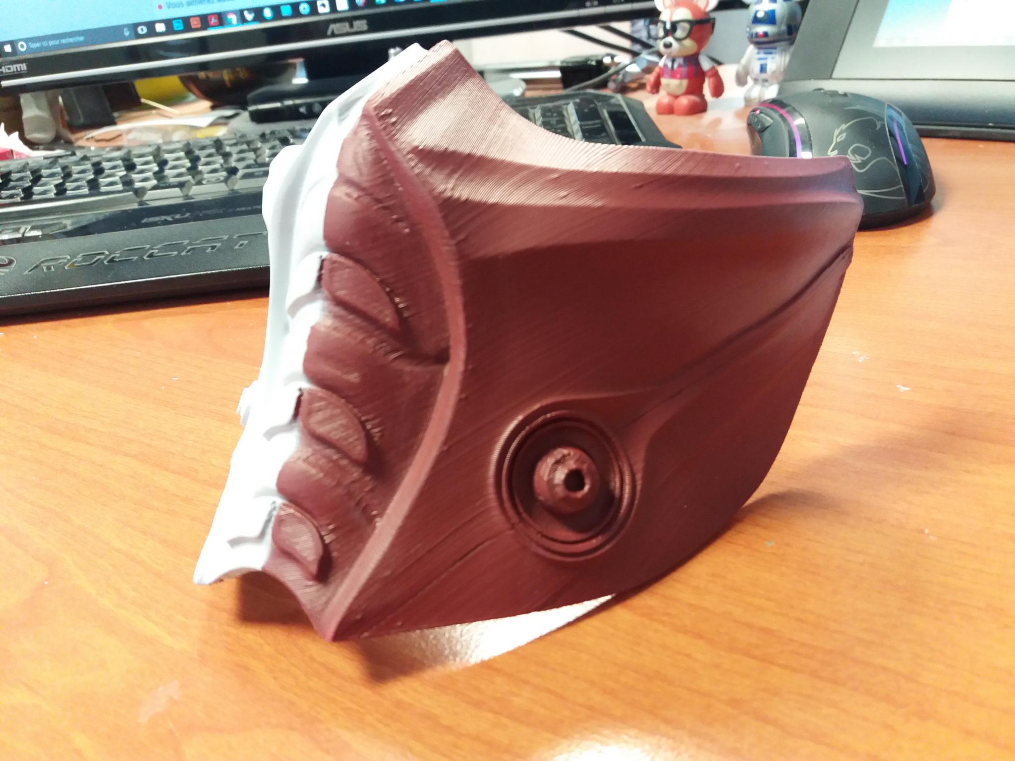

Bonjour à tous,
Tout nouveau dans l'impression 3d, mais habitué à la fabrication et a la sculpture, je viens de recevoir ma premiere cr-10.
J'ai pu faire quelques tests qui me semblent pas mal, pour enfin imprimer mon premier accessoire, un masque de scorpion.
Par contre n'ayant pas de référent, jai du mal a savoir si l'impressionn est passable / mediocre ou bonne, en l'etat elle me convient mais si je peux faire mieux via quelques réglages, ce serait ca de gagner.
Pour une premiere impression je crois que je suis allé un peu fort sur les supports.
Masque de Subzero  : https://www.thingiverse.com/thing:2054473
profil d'impression san tube 0.2mm
impression sur cr-10 non modifié avec pla rouge 1.75 mm de chez hictop, 22h d'impressions
Quelques photos et ainsi que le résultat apres une couche d'apprêt.
Merci pour vos retours les bienvenus

Un peu de ponçage et d'apprêt en bombe. Ca se travaille plutot bien le PLA. Temps estimé 30 min de ponçage à peu près.
3 couche appret auto rouge motip ponçage entre chaque couche au 80.
2 couche Appret universel motip, ponçage au 180 / 500 rapide.
