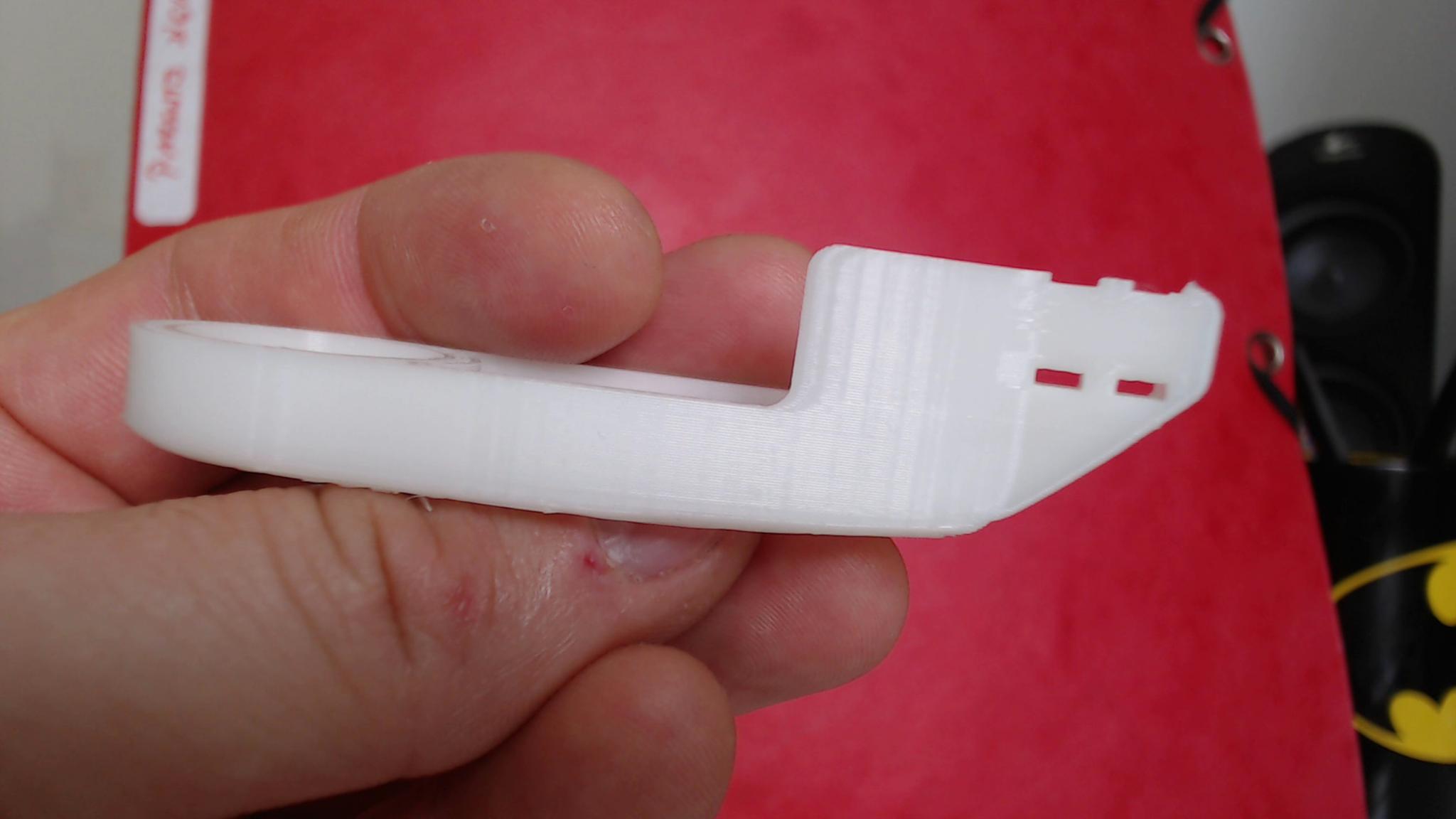

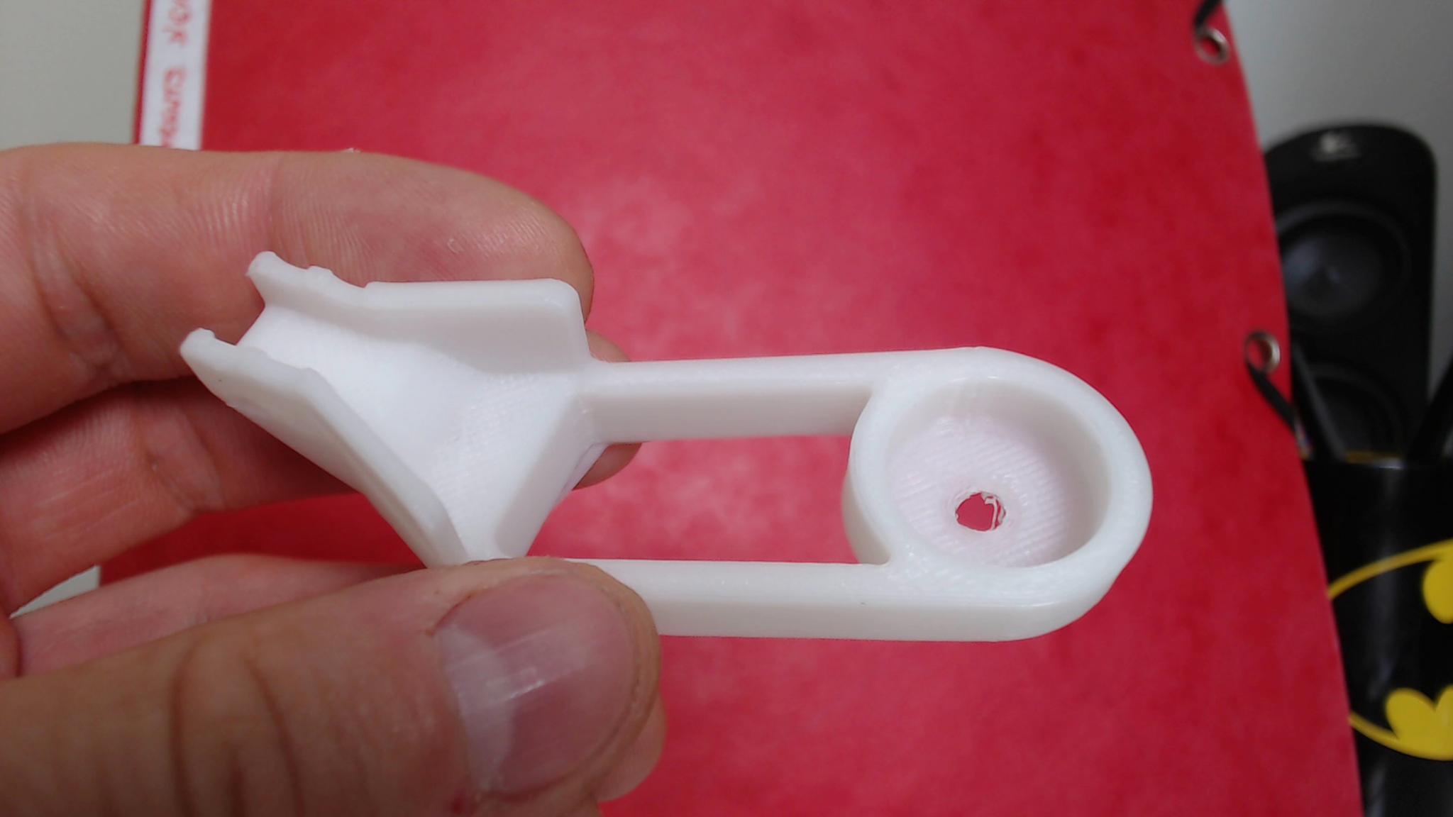

Kulgran Posté(e) Septembre 9, 2017 Posté(e) Septembre 9, 2017 Bon après de multiple recherche sur le net avec les modèles, j'ai finalement craquer pour la creality CR-10 Commandé le 21/08/2017 et reçu le 08/09/2017 sur le site Gearbest, en version bleu Arrivé nickel, colis en parfait état, montage OK Ouverture du carton sur ma chaine youtube, le montage arrivera bientot aussi https://www.youtube.com/watch?v=ZFRcaV00Zlg Juste un soucis sur l'axe Z, il ne répondait pas, 2 petites vis était pas bien mise et le bloc rond tournait mais n’entraînait pas l'axe Maintenant j'en suis au réglage du plateau, la partie la plus marrante Premier test fait avec le support pour protéger le câble chauffant Impression sans rien, pas de colle, pas de laque, juste le stotch pour le capuchon, cela a été a peut prés, sauf le dessus le plus gros morceau ..... il s'est décollé après quelques minutes d'impression mais pas grave, c'est des test, on s’entraîne En tout cas, bien content de la machine, maintenant reste a savoir bien la régler .....

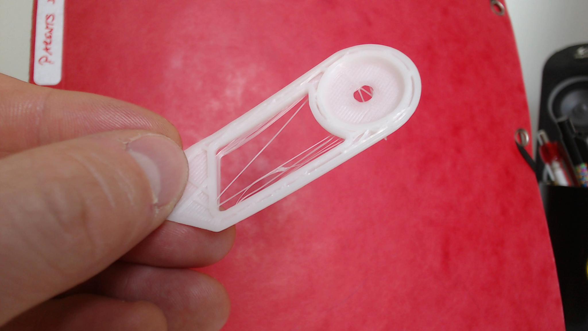

Kulgran Posté(e) Septembre 9, 2017 Auteur Posté(e) Septembre 9, 2017 Me revoila avec la pièce pour protéger le câble chauffe plateau la pièce est nickel, enfin je trouve 1
PrintOlivier Posté(e) Septembre 9, 2017 Posté(e) Septembre 9, 2017 il y a 10 minutes, Kulgran a dit : a pièce est nickel, enfin je trouve Moi aussi ?

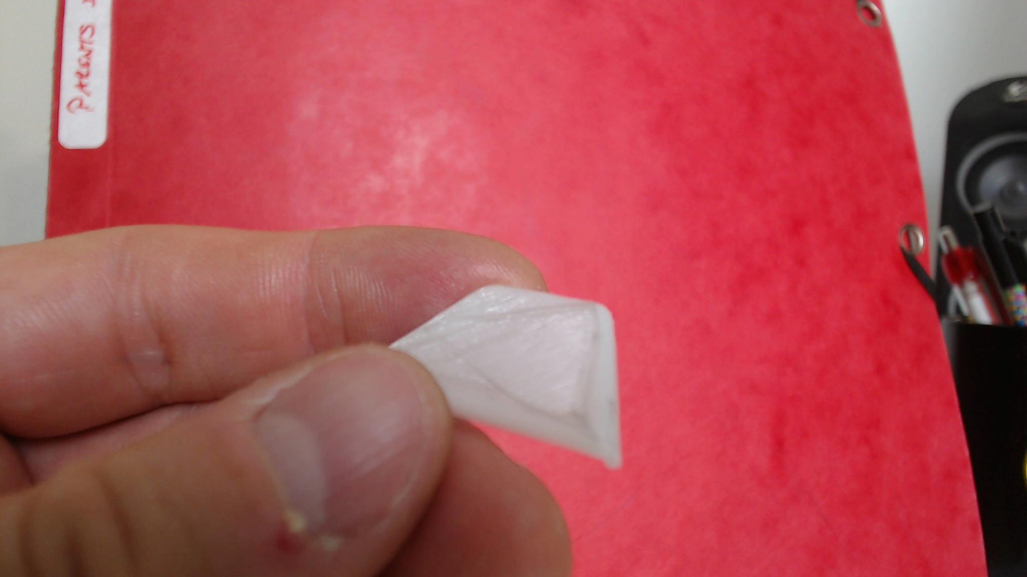

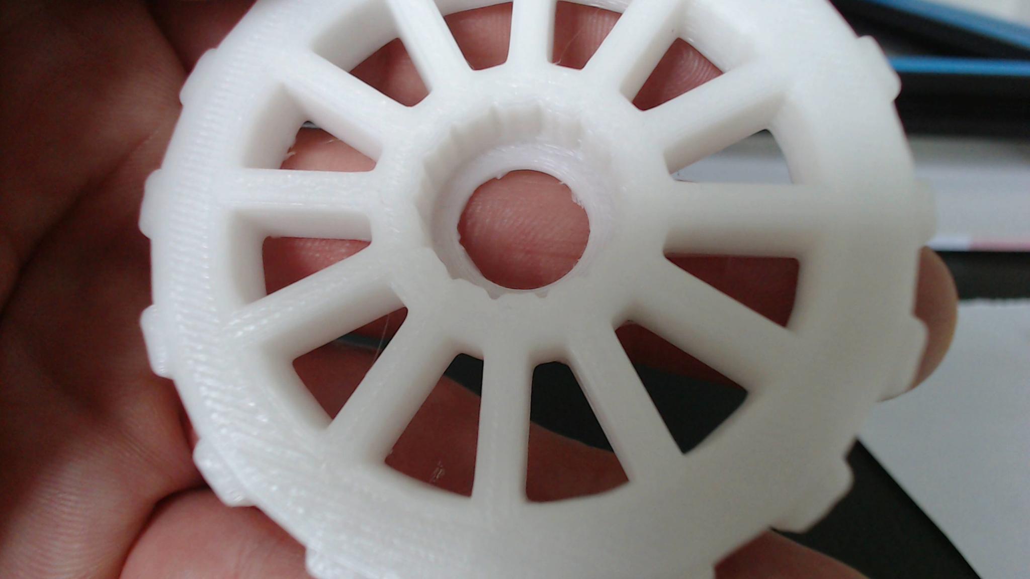

Kulgran Posté(e) Septembre 10, 2017 Auteur Posté(e) Septembre 10, 2017 (modifié) Print du jour, pour maj de l'imprimante, toujours pour le moment avec le scotch d'origine, pas de colle, ni laque Modifié (le) Septembre 10, 2017 par Kulgran

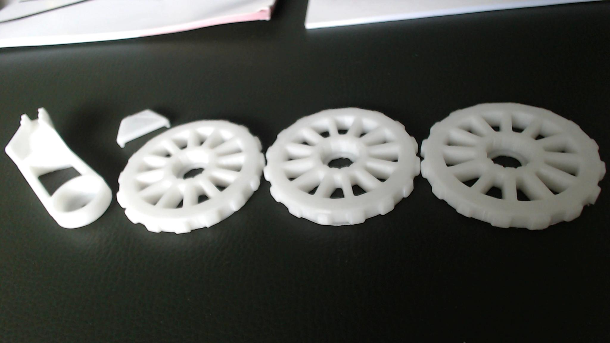

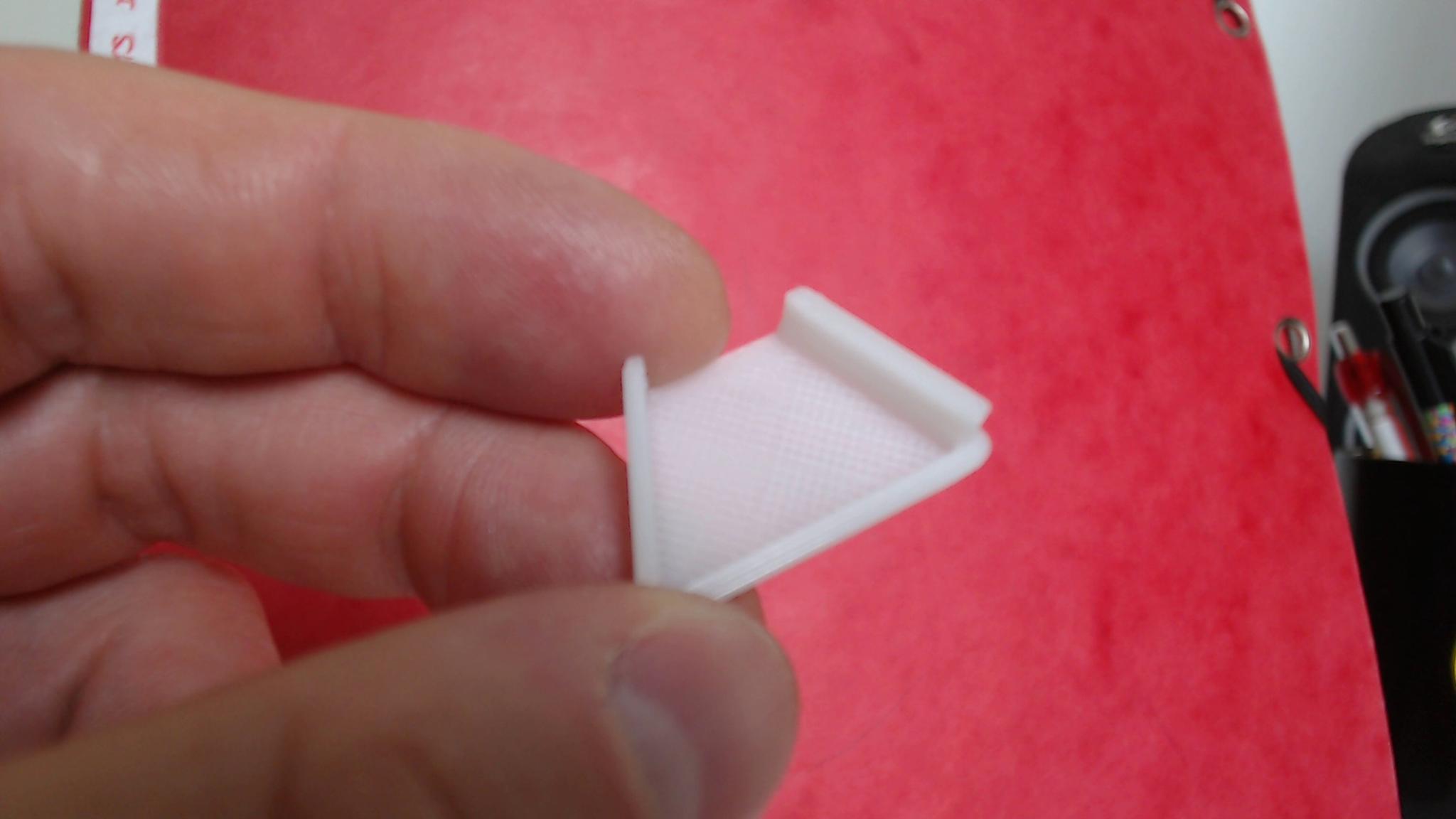

Kulgran Posté(e) Septembre 13, 2017 Auteur Posté(e) Septembre 13, 2017 Voila le print d'hier soir, plus de 3h test pour voir, bien content de la qualité et ça va être super pratique désolé pour le flash sur les photos mais sinon les photos sont trop flou Faut que je fasse un cube de calibrage je pense pour voir si tout est bien reglé, sur la derniere photo, on voit que le fond ne touche pas la pochette mais sinon c'est nickel

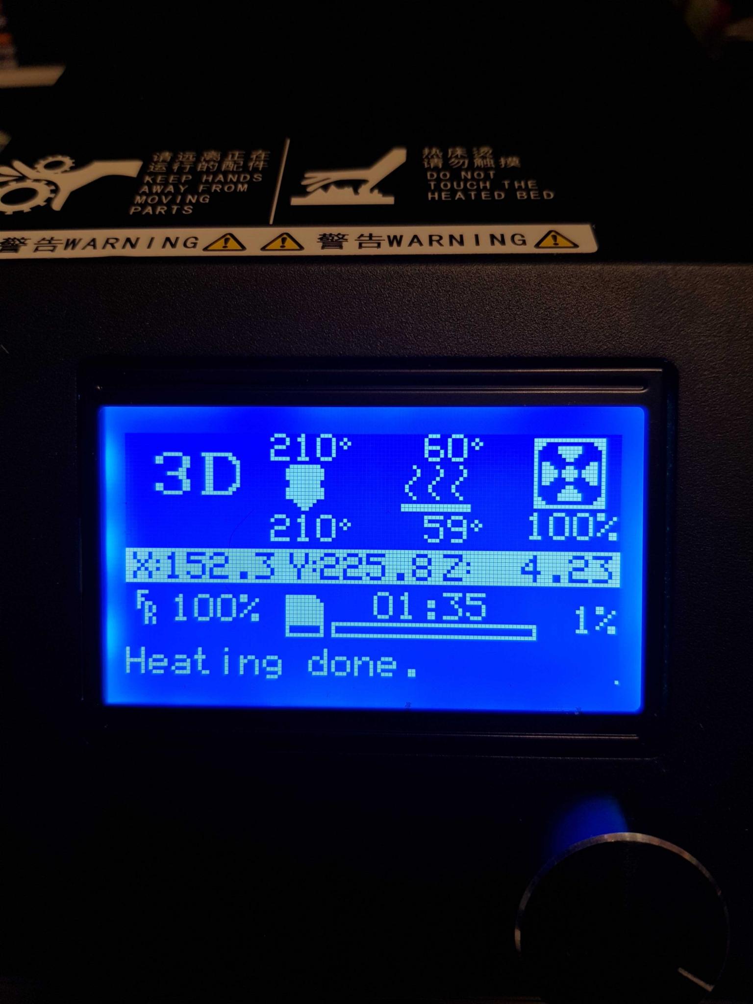

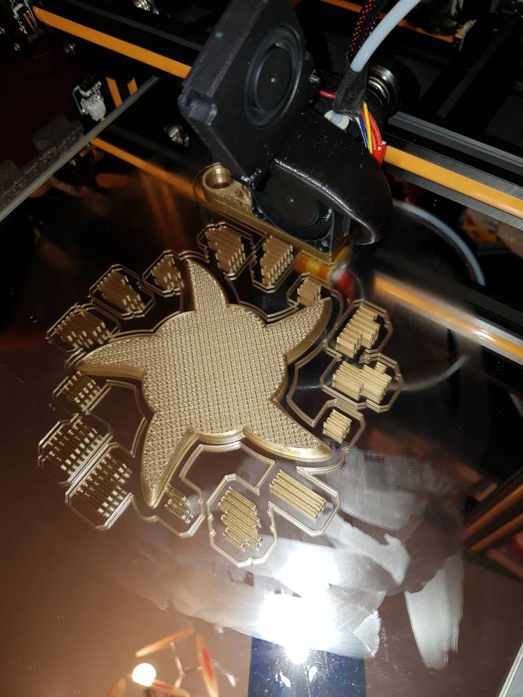

Kulgran Posté(e) Octobre 1, 2017 Auteur Posté(e) Octobre 1, 2017 Bon je viens de changer pour un miroir IKEA et la c'est le drame, je n'arrive a ne plus rien imprimer du tout ca se decolle meme avec de la laque extra-forte le niveau me semble bon j'ai du filament de grossiste 3D, PLA noir Plateau à 70° Buse à 200 ° vos paramètres c'est quoi ?
Kristof Diy Posté(e) Octobre 1, 2017 Posté(e) Octobre 1, 2017 (modifié) il y a une heure, Kulgran a dit : Bon je viens de changer pour un miroir IKEA et la c'est le drame, je n'arrive a ne plus rien imprimer du tout ca se decolle meme avec de la laque extra-forte le niveau me semble bon j'ai du filament de grossiste 3D, PLA noir Plateau à 70° Buse à 200 ° vos paramètres c'est quoi ? Je viens de faire la même chose il y a 1h30. Plateau en miroir Ikea, stick glue, buse à 210° et lit à 60°. Envoyé de mon Galaxy Note8 en utilisant Tapatalk Modifié (le) Octobre 1, 2017 par kristof94
Kulgran Posté(e) Octobre 1, 2017 Auteur Posté(e) Octobre 1, 2017 Je vais essayer avec les mêmes paramètres pour voir
Kulgran Posté(e) Octobre 2, 2017 Auteur Posté(e) Octobre 2, 2017 Bon avec les mêmes paramètres, ça fait toujours de la merde. Donc j'ai viré la laque et passé au stick uhu et c'est largement mieux Laque Match/Cora a viré, faut que j'essaye une autre laque pour voir vais avoir une collection de laque énorme moi a force enfin bref, c'est reparti pour les impressions, print d'hier soir, 1ere partie d'une tour de dé, 7 heures d'impression

thsrp Posté(e) Octobre 3, 2017 Posté(e) Octobre 3, 2017 Il n'y a aucune RAISON que cela ne fonctionne pas avec plaque de verre et laque... c'est employé par des milliers de gens sur creality mais bien d'autres imprimantes dont certaines à 10 fois le prix de la CR10. L'emploie de la laque est ce qui donne la plus belle finition à la premiere couche... Donc penche toi sur un réglage du plateau ou autre, sur la laque que tu emploies ou peut etre tout simplement ton filament
