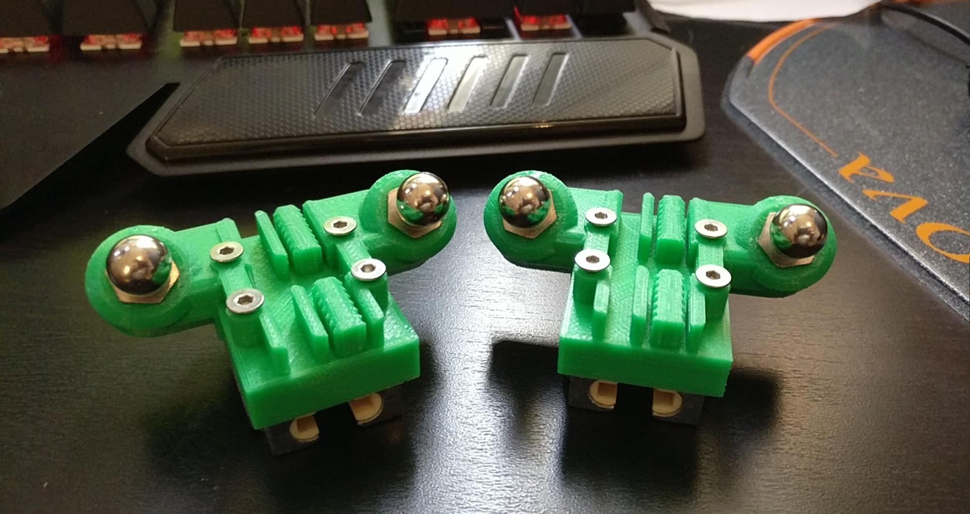

Maxtor Posté(e) Septembre 13, 2017 Auteur Posté(e) Septembre 13, 2017 Aller petit photo juste des chariots igus avec le support print.
Maxtor Posté(e) Septembre 13, 2017 Auteur Posté(e) Septembre 13, 2017 Oui encore 1 a print et c bon (2h40)
