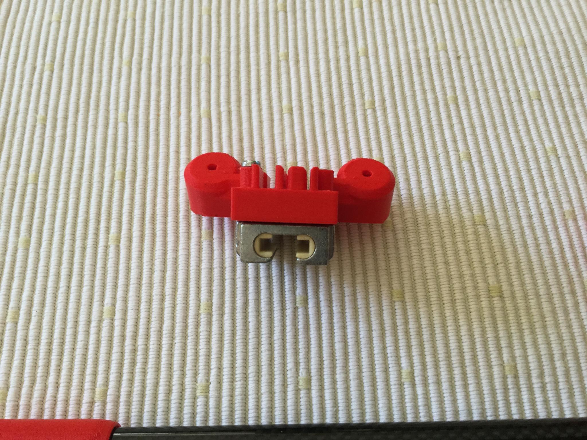

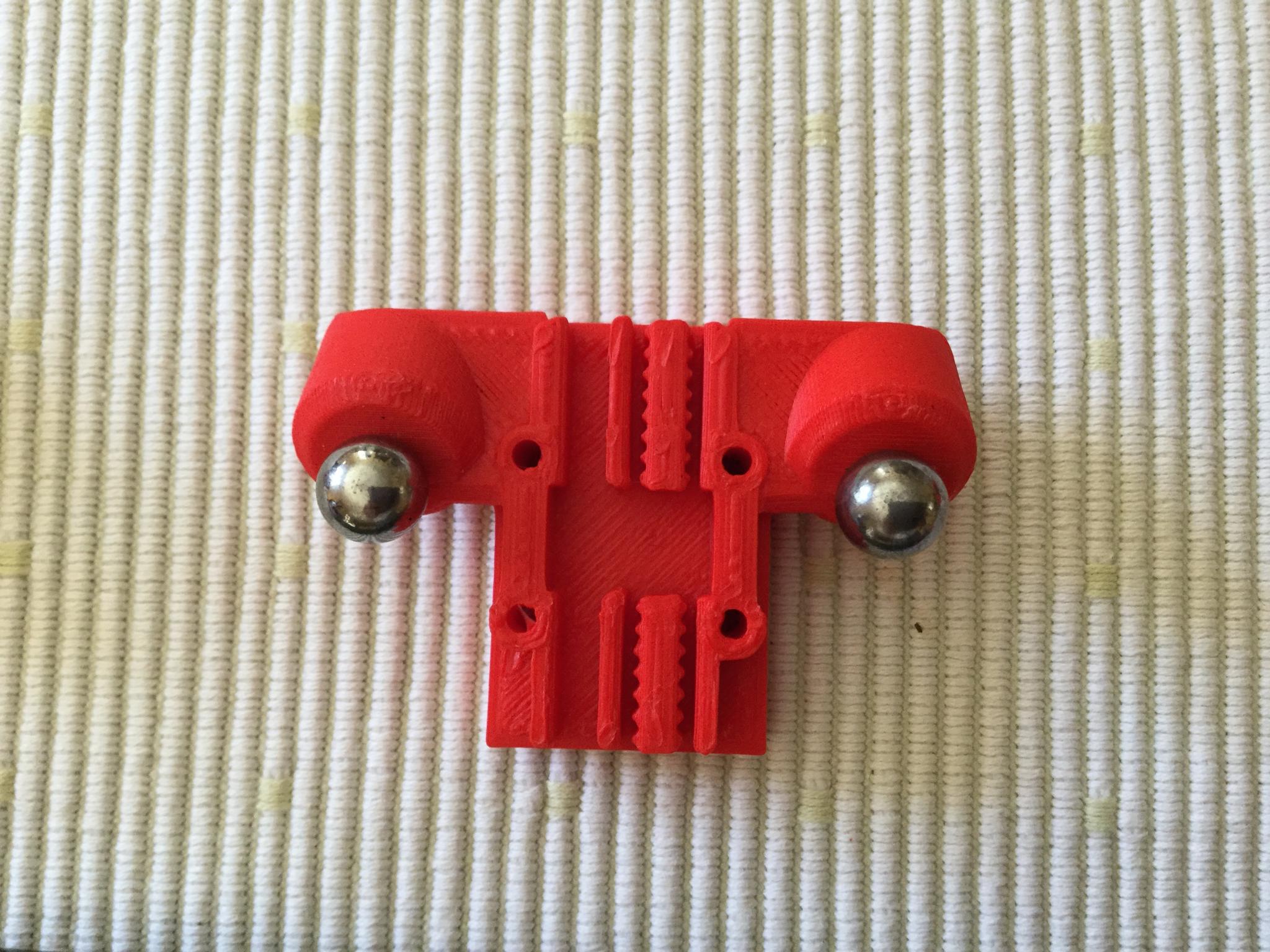

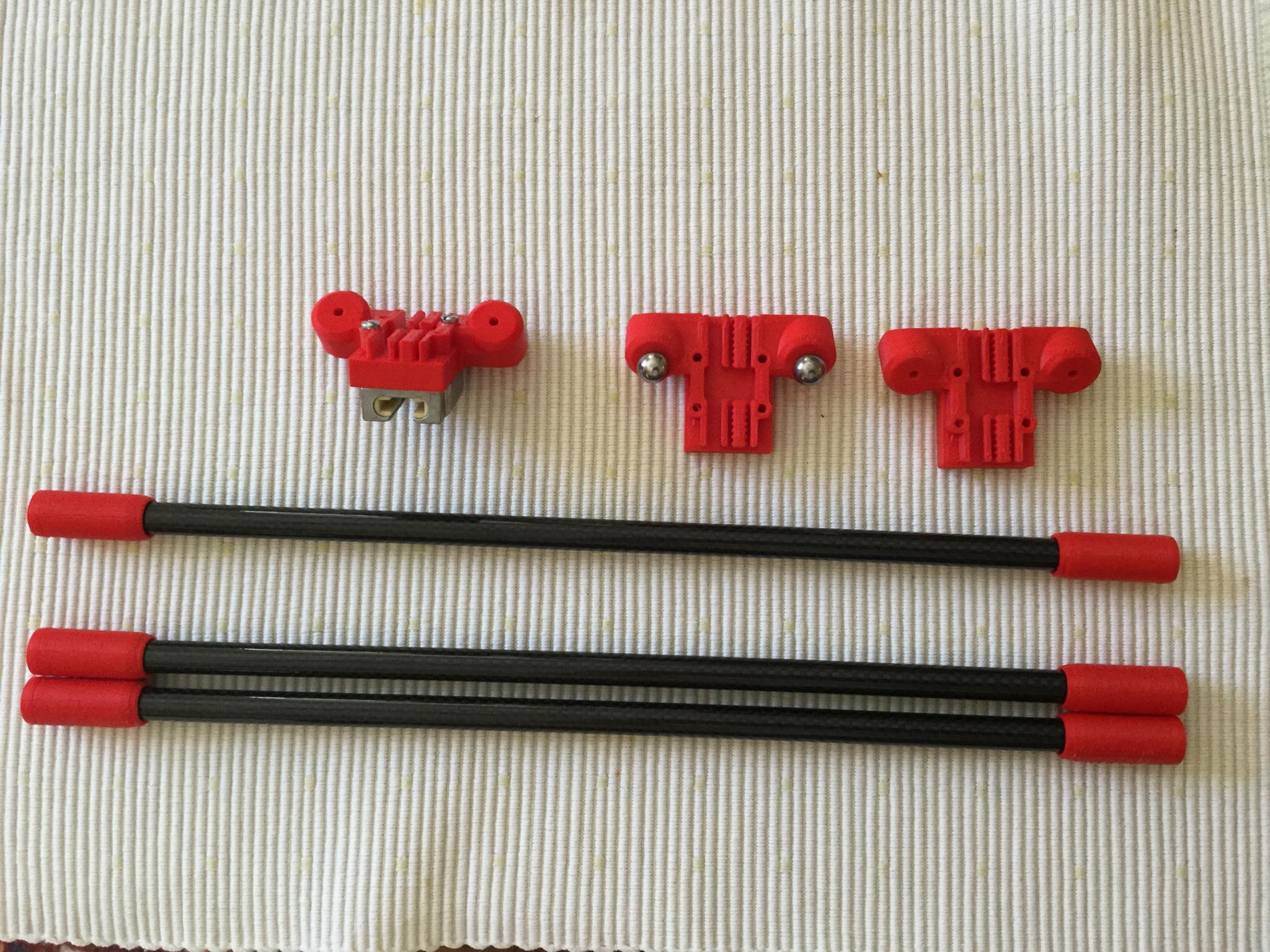

bertrandp Posté(e) Octobre 8, 2017 Partager Posté(e) Octobre 8, 2017 Ça y est j’ai coupé mes tubes carbonne ( 3 sont prêt) egalement photos de mes chariots dont 1 monté sur chariot IGUS imprimés en abs emotion tech prochaine étape impression de l’effector j’attends moi aussi mes t-nut, visserie, poulies et 10m de courroie Lien vers le commentaire Partager sur d’autres sites More sharing options...

bertrandp Posté(e) Octobre 8, 2017 Partager Posté(e) Octobre 8, 2017 il y a 59 minutes, Maxtor a dit : alors la decoupe pas trop dur ta fait comment? sinon bien l’impression par contre faut que tu ajuste tes réglage après en abs c'est pas facile! c'est quoi tes boule que ta mis? Avec un coupe tube que j’ai retrouvé dans mon garage, un bout de scotch sur chaque tube avec un trait de mesure et hop Quels défauts tu voit sur l’impression ? Des conseils Pour les boules c’est celles ci (plus de 10 fois moins cher), mais je vais peut être mettre des vis un peu plus longue pour écarter les boules légèrement du support. https://fr.aliexpress.com/item/16pcs-10mm-M4-Threaded-Steel-Ball-Rod-Ends-For-Kossel-3D-Printer-Magnetic-Joints-Free-Shipping/32723674732.html?spm=a2g0s.9042311.0.0.U7jEp0 Lien vers le commentaire Partager sur d’autres sites More sharing options...
Maxtor Posté(e) Octobre 8, 2017 Auteur Partager Posté(e) Octobre 8, 2017 il y a 5 minutes, bertrandp a dit : Quels défauts tu voit sur l’impression ? Des conseils Hum déjà je pense à un réglage plateau car ta buse touche ta pièce Lien vers le commentaire Partager sur d’autres sites More sharing options...

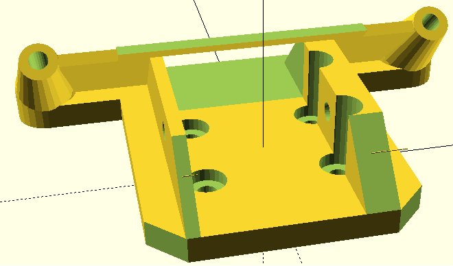

serge69 Posté(e) Octobre 16, 2017 Partager Posté(e) Octobre 16, 2017 Merci pour vos propositions , c'est sympa mais c'est assez conséquent .....!!!!! Pour info je joint les fichiers chariot.stl effector.stl Lien vers le commentaire Partager sur d’autres sites More sharing options...
Maxtor Posté(e) Octobre 16, 2017 Auteur Partager Posté(e) Octobre 16, 2017 Petit question tes courroies tienne comment? Lien vers le commentaire Partager sur d’autres sites More sharing options...
serge69 Posté(e) Octobre 16, 2017 Partager Posté(e) Octobre 16, 2017 il y a 9 minutes, Maxtor a dit : Petit question tes courroies tienne comment? Avec des fixing belt ..... Lien vers le commentaire Partager sur d’autres sites More sharing options...
Maxtor Posté(e) Octobre 16, 2017 Auteur Partager Posté(e) Octobre 16, 2017 à l’instant, serge69 a dit : Avec des fixing belt ..... Ha javais pas vue les troue sur les coter Lien vers le commentaire Partager sur d’autres sites More sharing options...
