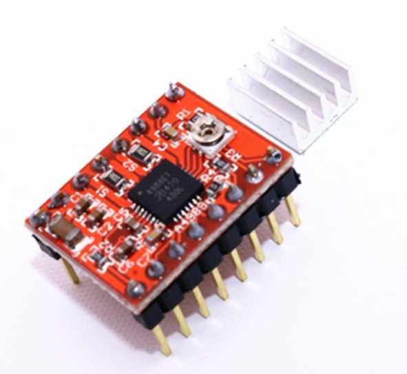

pascal_lb Posté(e) Septembre 14, 2017 Posté(e) Septembre 14, 2017 si il n'y a que sur l'axe X qu'il y a ce problème, fait un essai en changeant le moteur avec un autre, si c'est pareil fait le test en changeant le driver du X avec un autre sur ta carte, ça permettra de voir si un de ces composants n'ont pas pris un coup de chaud lors du problème précédemment cité... Mais en premier vérifie bien si tes connecteur sont bien branchés et si ta poulie (moteur) du X est bien serrée
clementinise Posté(e) Septembre 14, 2017 Auteur Posté(e) Septembre 14, 2017 J'ai vérifié le moteur, il est bien branché, j'ai donc switcher de moteur mais rien ne change D'ailleurs je ne comprend pas cette phrase ... Il y a 1 heure, pascal_lb a dit : si c'est pareil fait le test en changeant le driver du X avec un autre sur ta carte, ça permettra de voir si un de ces composants n'ont pas pris un coup de chaud lors du problème précédemment cité...
pascal_lb Posté(e) Septembre 14, 2017 Posté(e) Septembre 14, 2017 il y a 8 minutes, clementinise a dit : J'ai vérifié le moteur, il est bien branché, j'ai donc switcher de moteur mais rien ne change D'ailleurs je ne comprend pas cette phrase ... sur ta carte tu as des drivers (image ci-dessous) que tu peux les sortir de sur ta carte principale tu en interverti deux et tu refais un essai
clementinise Posté(e) Septembre 14, 2017 Auteur Posté(e) Septembre 14, 2017 J'ai changé le X axis mais rien ne change .... J'ai vraiment du mal a comprendre ce qui se passe --'
