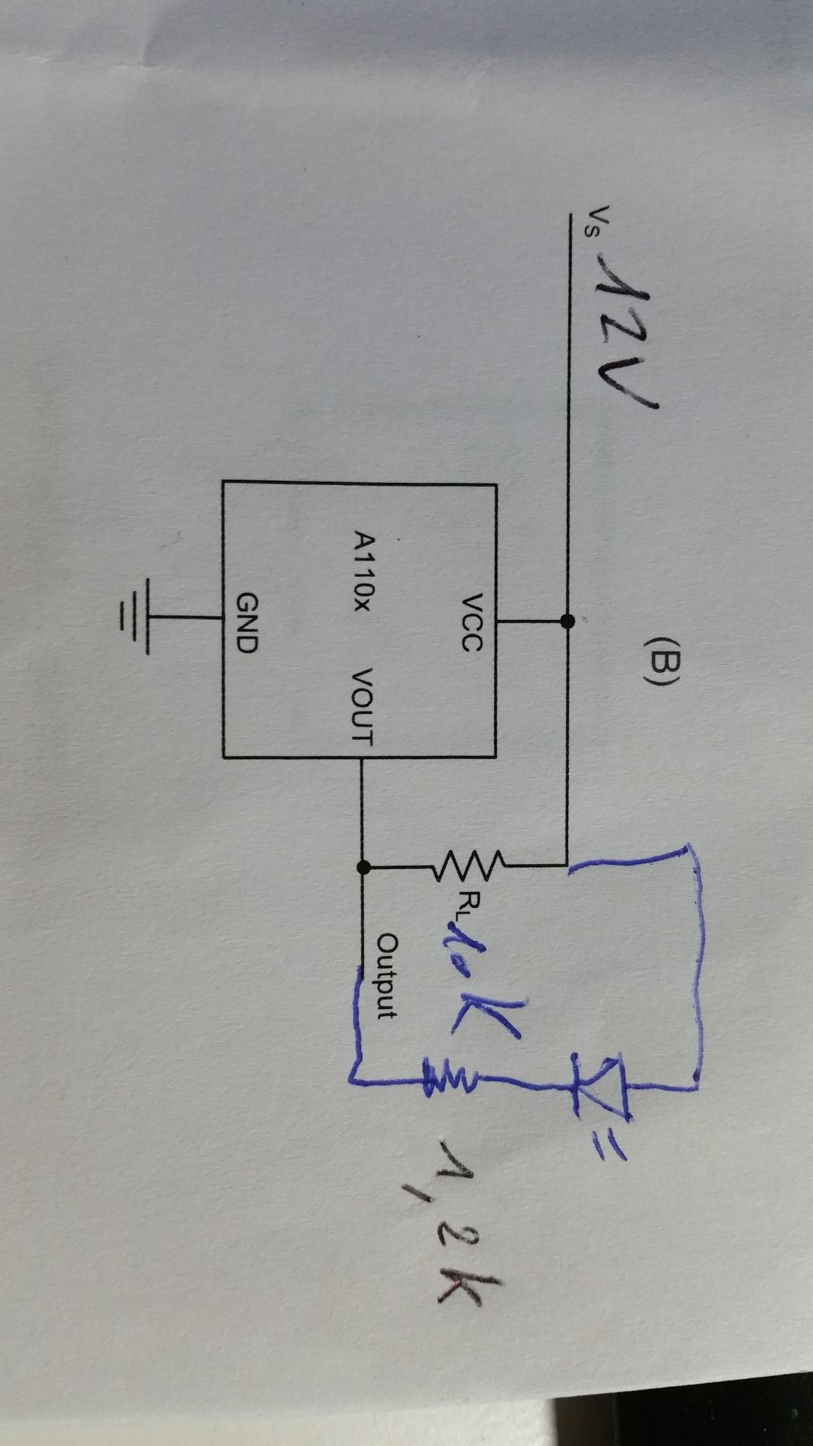

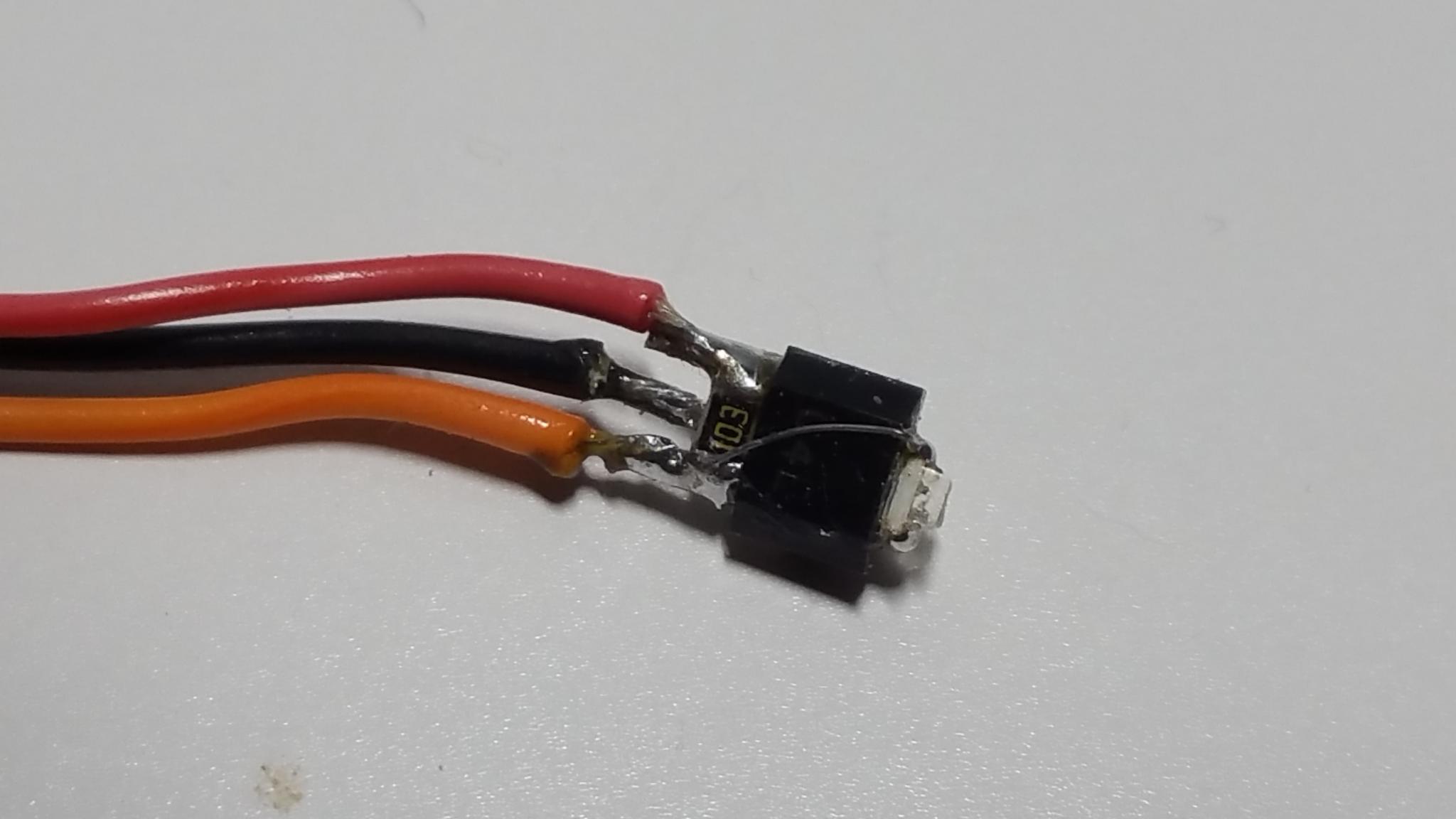

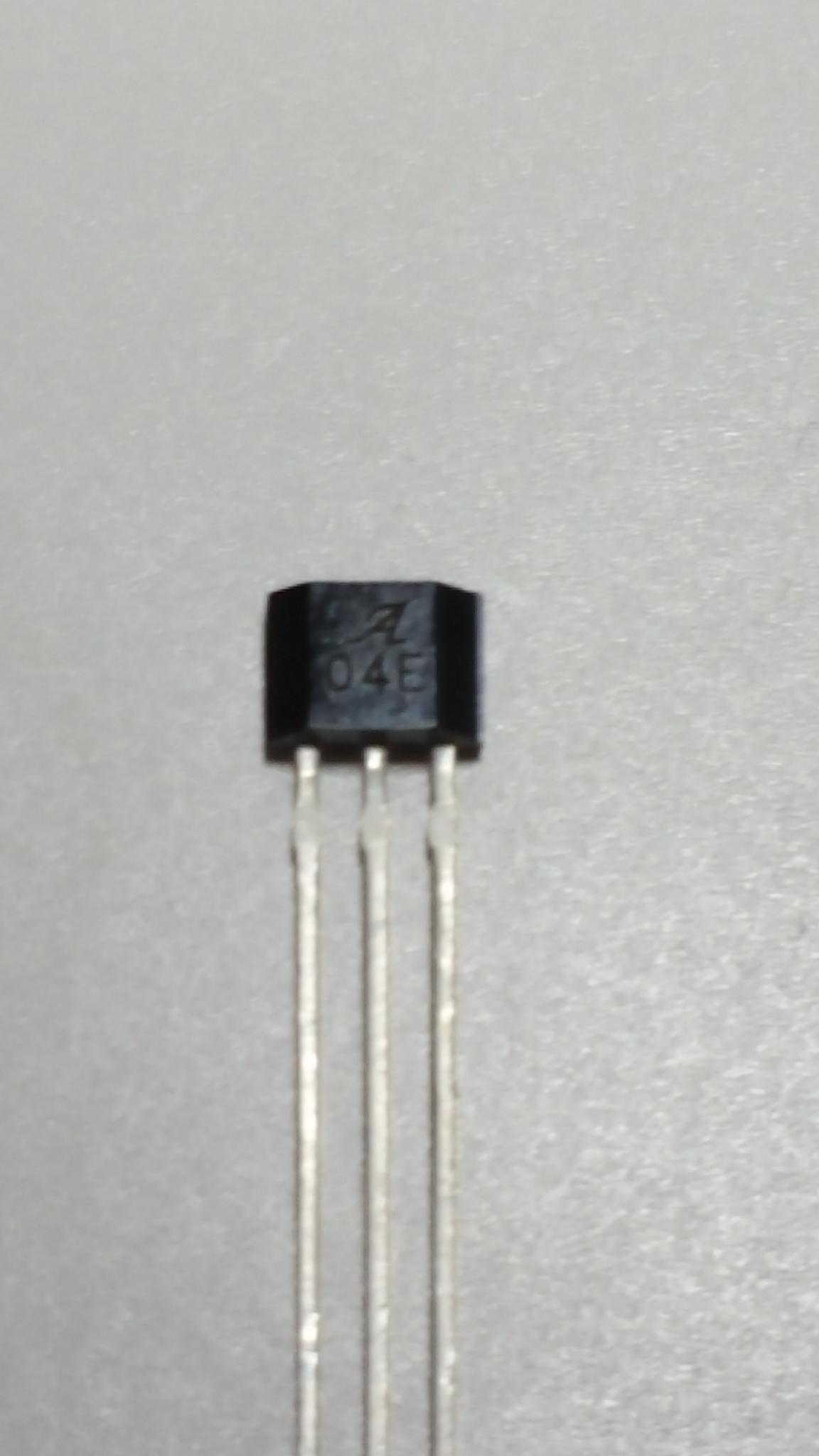

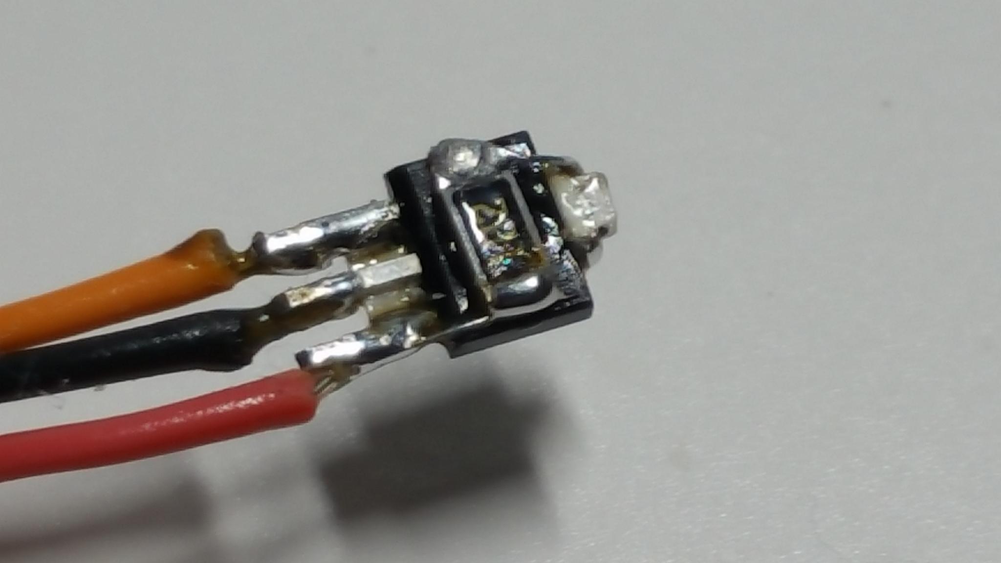

Je me suis lancé dans l'auto level pour ma Prusa I3, et j'ai commencé par réaliser la partie 1 détection avec un capteur effet hall.

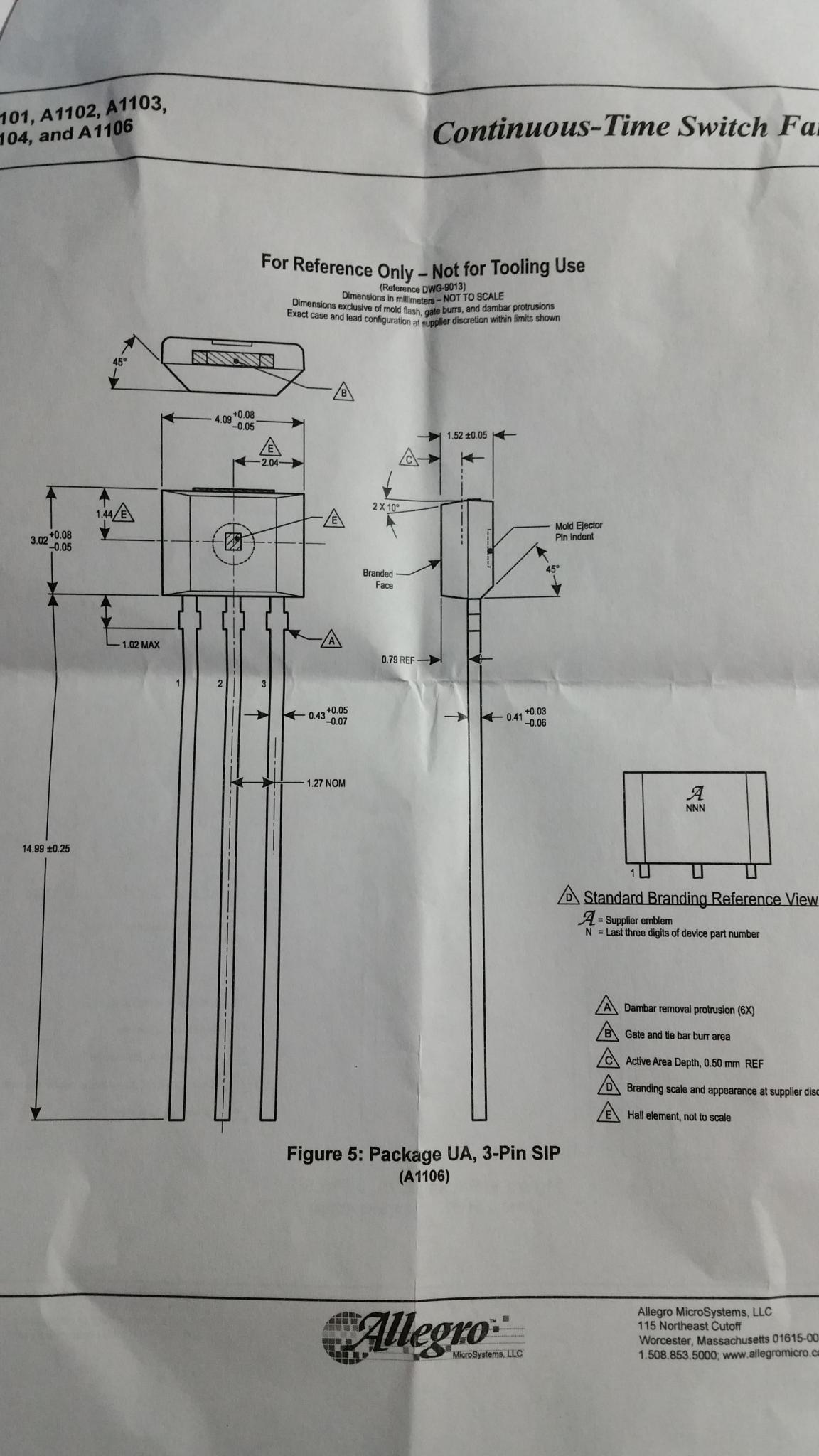

-Un capteur A1104EUA-T
-Une résistance de 10K pour polarisation de la sortie du capteur
-Une résistance de 1K pour la led
-Une led rouge
-3 fils orange/noir et rouge
20170911_184828.thumb.jpg.2a708a2ba3bcba53e5305365c26cb1f8.jpg20170911_184855.thumb.jpg.3dd999301043037542862c2252d8be52.jpg20170911_184731.thumb.jpg.62c9c07ce277eca25fa9a9a3fd5dad43.jpg

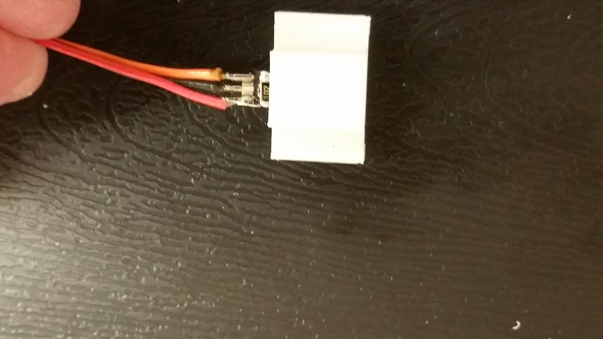

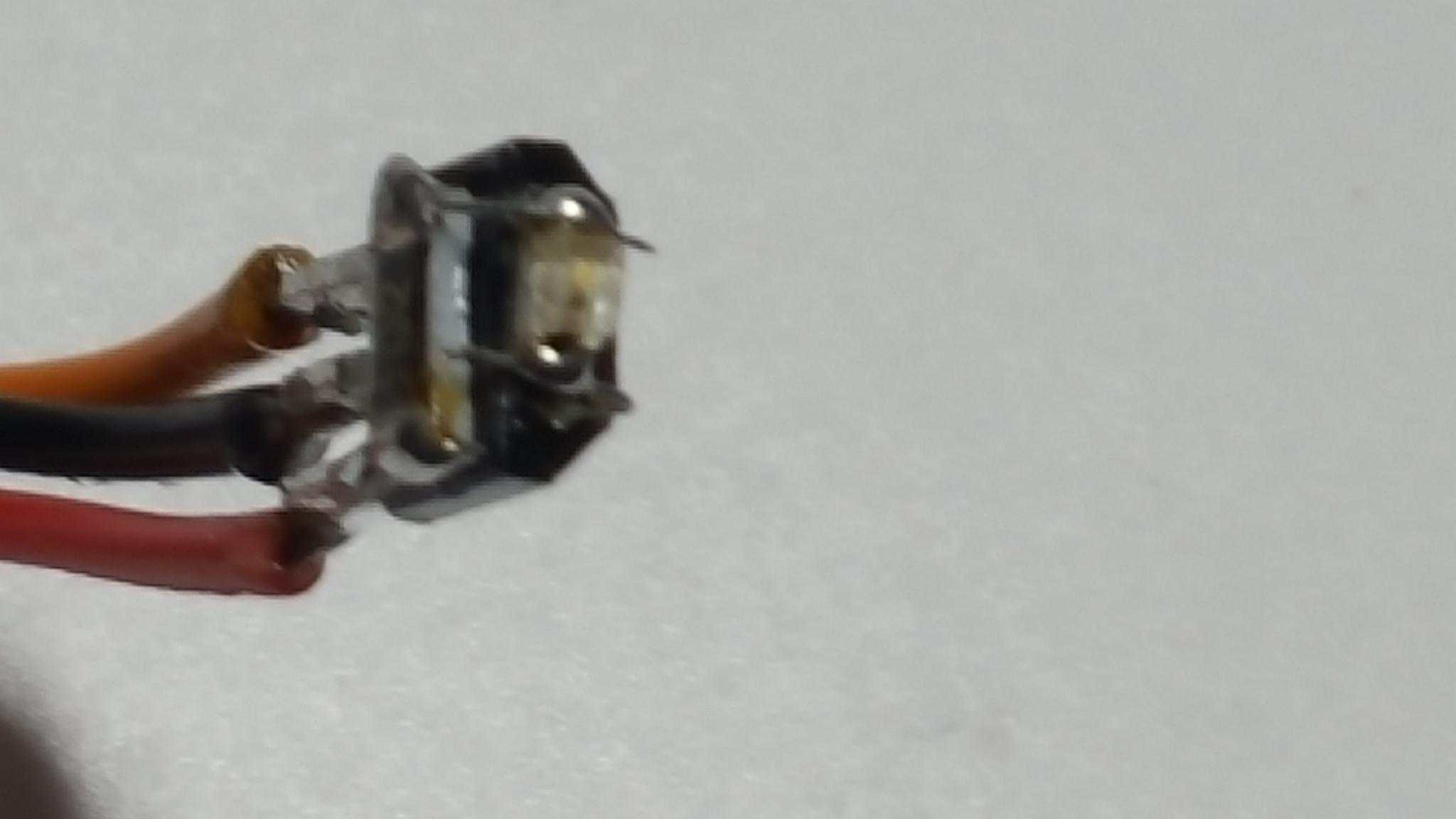

Câblage des deux résistances et de la led directement sur le capteur, la led et une résistance sont collé sur le boitier du capteur, la resistance de 10K est soudé directement entre les pattes 1 & 3.
20170911_183738.thumb.jpg.b3d95e332d46e4aad4d731fc691a6ad7.jpg20170911_183835.thumb.jpg.add7bafe816c0edf87a0b422d014ed0a.jpg20170911_183647.thumb.jpg.1033adddb1ab30c470ec0fb46a8904d7.jpg

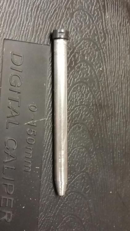

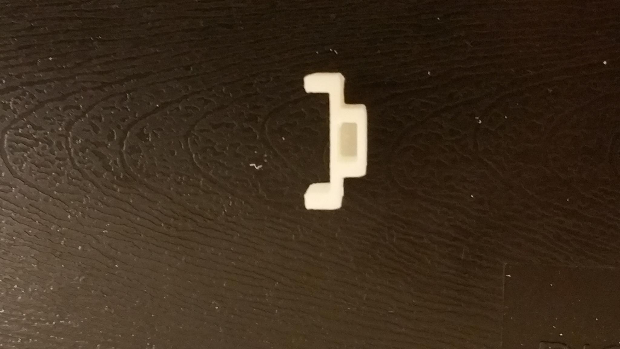

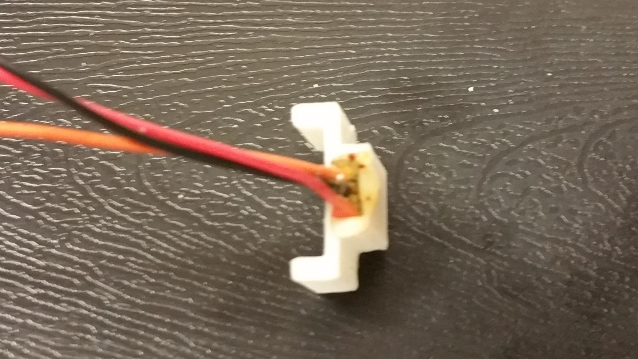

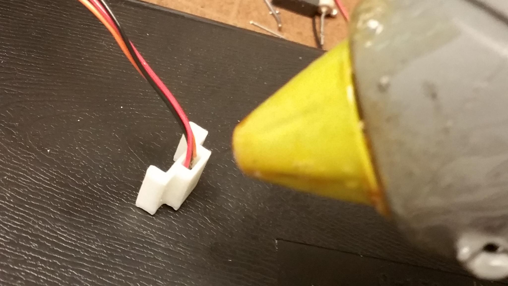

Mise en place du capteur dans un support et collage
20170911_194203.thumb.jpg.0c84a5355d3a3f2599ba90ce584ceb05.jpg20170911_194253.thumb.jpg.fc8be6e8cff0ddf1663ea6346e6da58e.jpg20170911_194346.thumb.jpg.11908d3c4d823e148d41f4971be3d837.jpg20170911_194432.thumb.jpg.1c3b2bcb3affa2164185b0631aae65ab.jpg

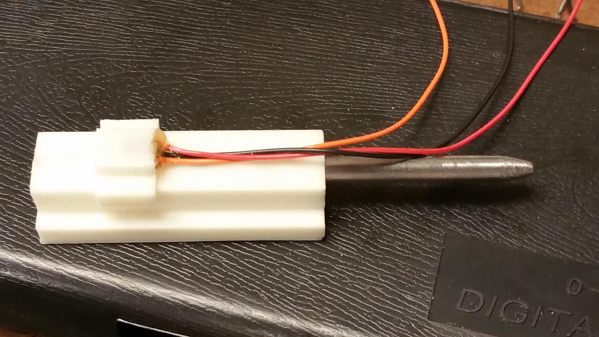

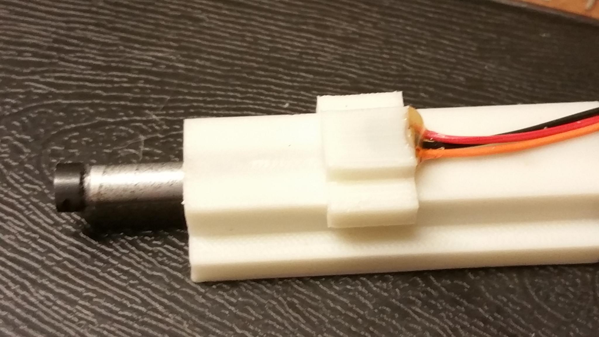

Mise en place du capteur sur un support qui est encore provisoire et qui fera l'objet du deuxième partie en vu de réaliser l'autolevel
20170911_194605.thumb.jpg.1b1a88182fd7f7a76310f46850a4414f.jpg20170911_194651.thumb.jpg.dd3fb79aa7398942e870d805bcf068f7.jpg20170911_194551.thumb.jpg.e4d8fda9fd189fda81bb285f56ed6d6c.jpg
Essai de fonctionnement
