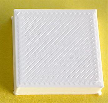

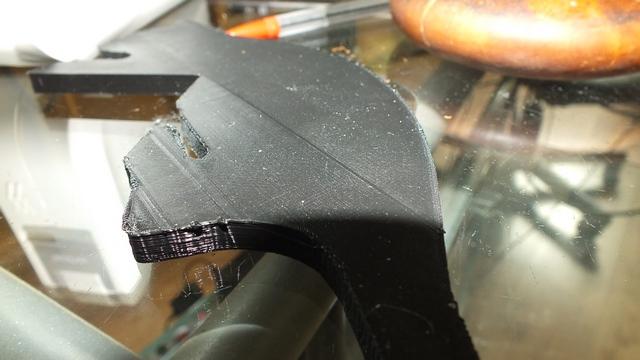

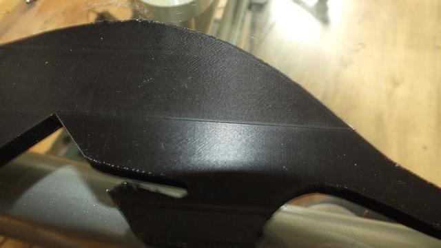

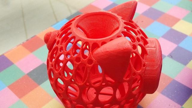

rmlc460 Posté(e) Octobre 30, 2017 Auteur Posté(e) Octobre 30, 2017 Cura propose tout de même 12 sortes de remplissages!! Tiens, j'ai essayé une nouvelle finition assez bluffante (activer l'étirage): le résultat est vraiment joli. Bien sur, c'est assez long, et le plastique lissé se retrouve sous forme de boulettes sur les bords, mais la finition des à-plats est vraiment meilleure, très fine. Pas de conso de PLA pendant cette phase. Un détourage avec un ébarbeur, et hop:

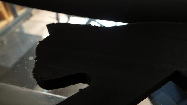

PrintOlivier Posté(e) Octobre 30, 2017 Posté(e) Octobre 30, 2017 Le 30/10/2017 at 13:50, rmlc460 a dit : Tiens, j'ai essayé une nouvelle finition assez bluffante (activer l'étirage): le résultat est vraiment joli. Dérouler On te croit sur parole mais sur ta photo on ne voit rien.?

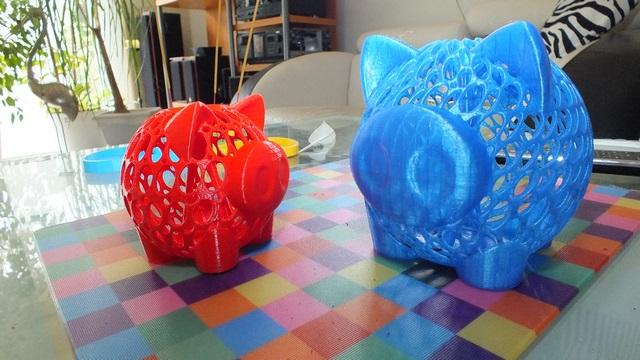

rmlc460 Posté(e) Octobre 30, 2017 Auteur Posté(e) Octobre 30, 2017 Justement!!On voit tout de même qu'il y a plusieurs zones (normal, le passage de la tête est interrompu à cause de la forme. Tiens, en voila deux autre en macro:
rmlc460 Posté(e) Octobre 30, 2017 Auteur Posté(e) Octobre 30, 2017 Comprends pas. Tu dis ça pour la partie verticale ou on voit les couches? Parce que pour la dernière, il n'y a pas de plastique utilisé pendant le lissage.

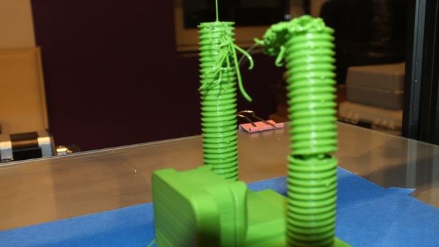

rmlc460 Posté(e) Octobre 31, 2017 Auteur Posté(e) Octobre 31, 2017 Bon, encore un problème. Mais je suppose que c'est lié au filament (toujours du ICE FILAMENTS, en vert Gracious Green). Je précise que j'ai déjà imprimé des choses aussi hautes, sans soucis, avec des restes d'Octofiber. Il n'y a que ce filament qui me fait des boudins comme ça. A 200°, bed à 60, couches 0.2, 60mm/s. Croiyez-vous vraiment que si je baisse le flow dans Cura, ça pourrait aider? La difficulté, c'est que ce paramètre n'est pas lié au profil du filament. Je vais essayer en couches de 0.1, mais j'y crois pas. De plus, ça ne se voit pas bien sur la photo, mais les premières couches ne sont pas très régulières. Mais de toute manière, comment expliquer qu'une des deux vis se soit cassée, et pas l'autre? A ce stade, comme explication je ne vois que la mauvaise qualité du fil... Je me trompe???
rmlc460 Posté(e) Octobre 31, 2017 Auteur Posté(e) Octobre 31, 2017 En tous cas merci qui? Merci @nicolas65!! 1
nicolas65 Posté(e) Octobre 31, 2017 Posté(e) Octobre 31, 2017 (modifié) Le 31/10/2017 at 22:57, rmlc460 a dit : En tous cas merci qui? Merci @nicolas65!! Dérouler lol ca rend bien ! pour le flow(le debit, pour les intimes ), moi sous s3d c'est le multiplicateur d'extrusion, j'imprime une piece de une seule couche et j'ajuste le multiplicateur de facon à avoir une épaisseur de 0.4 - 0.41 mm si le multiplier est trop élevé les couches sont trop écrasée il dépend totalement du filament utilisé, pour le filament de mauvaise qualité il peut changer légèrement en diamètre sur la longueur et donc fausser le reglage perso aucun probleme avec le filament machine 3d, je regle 0.93 - 0.94 (93-94%), pour le filament gearbest plutôt 0.97 - 0.98 Modifié (le) Novembre 1, 2017 par nicolas65
PrintOlivier Posté(e) Novembre 1, 2017 Posté(e) Novembre 1, 2017 Le 31/10/2017 at 22:51, rmlc460 a dit : A ce stade, comme explication je ne vois que la mauvaise qualité du fil... Je me trompe??? Dérouler C’est fortement probable mais je ne vois pas d’autre moyen d’en être certain que de tester une bobine d’un autre fournisseur (3Dmachine, grossiste3D ou filament-ABS) ?
rmlc460 Posté(e) Novembre 1, 2017 Auteur Posté(e) Novembre 1, 2017 Oui, bien sur, et c'est ce que je lance à l'instant: la même pièce avec de l'Emotion Tech jaune et exactement le même fichier.
rmlc460 Posté(e) Novembre 2, 2017 Auteur Posté(e) Novembre 2, 2017 Sapristi, j'ai loupé la fin de bobine. Mais bon, la solidité de la pièce est sans commune mesure. Conclusion, le bleu et le vert, à éviter, et le jaune de chez Emotion Tech au même prix, vu que la bobine fait 1Kg, est très bien, mais pas très brillant.

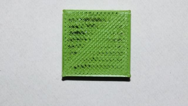

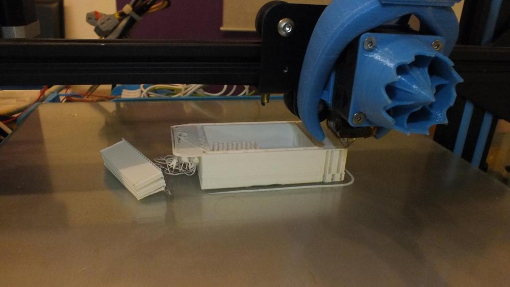

rmlc460 Posté(e) Novembre 20, 2017 Auteur Posté(e) Novembre 20, 2017 Aujourd'hui, un nouveau soucis: Vous diriez quoi? Buse pas nette (déjà!!!) réglages de Cura, ou problème de flow? Je l'ai monté dans la machine à 130% pendant l'impression, mais ça ne change pas grand chose.
nicolas65 Posté(e) Novembre 20, 2017 Posté(e) Novembre 20, 2017 ca me faisait cela quand mon tube ptfe était plus en contact avec la buse et endommagé, ca se bloque, le flux de filament était casi interrompu sa chauffe, ca se débloque, puis le plastique en circulant refroidit et nouveau bouchon froid d'où les parties en sous extrusion espacées c'est peut être pas ca mais c'est un probleme récurent sur la cr-10, surtout quand on approche les 240°C avec de nombreuses retractions c'est pour cela que je suis passé sur l'e3d

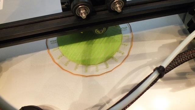

PrintOlivier Posté(e) Novembre 21, 2017 Posté(e) Novembre 21, 2017 Le 20/11/2017 at 23:16, rmlc460 a dit : Vous diriez quoi? Buse pas nette (déjà!!!) réglages de Cura, ou problème de flow? Dérouler Pour vérifier si la sous-extrusion provient de ton slicer ou de ta machine, je te propose ce petit fichier Gcode généré avec Simplify3D (Tranche supérieure de 5mm du cube de Calibration 20x20mm) Cube5mmS.gcodeFetching info... Voilà ce que ça donne chez moi pour comparaison :
rmlc460 Posté(e) Novembre 23, 2017 Auteur Posté(e) Novembre 23, 2017 (modifié) Bon, ben je dois avoir un problème quelque part... Je n'ai rien changé à mes réglages, mais depuis un certain temps, ça me donne ça. Donc, j'en déduis que ça vient de la machine. Et pourtant, malgré un nettoyage complet de la tête, ça ne s'arrange pas... J'ai essayé de monter le débit à 130%, mais que dalle. Alors quoi? la buse??? Elle est passée en 0.2 toute seule? Nan, sans blague, en plus, j'ai des forêts à main exprès fait pour, calibrés à 0.39, et ils passent normal. Modifié (le) Novembre 23, 2017 par rmlc460
PrintOlivier Posté(e) Novembre 23, 2017 Posté(e) Novembre 23, 2017 Le 23/11/2017 at 01:45, rmlc460 a dit : Bon, ben je dois avoir un problème quelque part... Dérouler Ça doit se jouer à pas grand chose ? C’est toujours ton filament Ice ?
rmlc460 Posté(e) Novembre 23, 2017 Auteur Posté(e) Novembre 23, 2017 (modifié) Oui. avec le vert, au début, ça allait, pourtant. Je vais essayer avec de l'Emotion tech. Mais je me dis que ça pourrait faire ça si le trou de la buse s'était agrandi, va savoir... Je vois pas trop comment, mais bon... Modifié (le) Novembre 23, 2017 par rmlc460
PrintOlivier Posté(e) Novembre 23, 2017 Posté(e) Novembre 23, 2017 Le 23/11/2017 at 11:35, rmlc460 a dit : va savoir... Je vois pas trop comment, mais bon... Dérouler Je te comprends tout à fait mais il faut bien tenter quelque chose ? Et si ton ressort d’extrudeur s’était un peu relâché ? Il y a 2 exemples récents qui montrent qu’il ne faut pas grand chose pour sous-extruder ? Ici :https://www.lesimprimantes3d.fr/forum/topic/10953-extrudeur-qui-patine/?do=findComment&comment=130086 et là :https://www.lesimprimantes3d.fr/forum/topic/11158-cr-10-de-patou/?do=findComment&comment=132367
rmlc460 Posté(e) Novembre 23, 2017 Auteur Posté(e) Novembre 23, 2017 Le problème avec le PTFE, c'est que les marquages au feutre indélébile ne tiennent pas. Donc, je suis reparti sur la base des bases, tout redéposer, tout nettoyer. Et je me suis rendu compte que quand le connecteur était vissé, je n'arrivais pas à suffisamment rentrer ce tube. Même après en avoir coupé l'extrémité. A force d'être toujours courbé, même taillé à l'équerre, il arrive à prendre un angle qui rend impossible l'introduction. Donc, je l'ai rentré avec le connecteur non vissé, puis j'ai approché le connecteur, et là Oh! Miracle, l'enfant (non, le Fang) que j'ai lancé se présente bien. J'ai allumé un cierge pour Sainte Fusion, quelques bâtons d'encens, et je me repends (répands?) en prières et autres bondieuseries qui, paraît-il, ne font pas de mal dans mon environnement confiné... Inch'Allah... Là, tel que vous me voyez, je suis à genoux, les fesses en l'air, le nez sur mon clavier de portable posé par terre, en train d'implorer la Très Sainte Mère de la Miséricorde des Fondeurs de Plastique. Rdv dans 5 heures...
