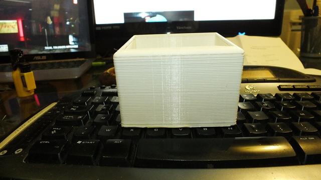

Ma dernière, impression avec ma Dago, ça a donné ça:
C'est vrai qu'au début, ça rendait mieux. Mais là, malgré mes efforts et mes réglages, c'est pas vraiment fun, du grossier de chez grossier, je ne dois pas être doué, ou alors c'est que la machine, le principe même, n'est pas fait pour durer plus... que le temps de la découverte... Il est vrai qu'au début, les étages étaient bien plus réguliers. Là, c'est la cata. Au bout de 18 mois seulement...

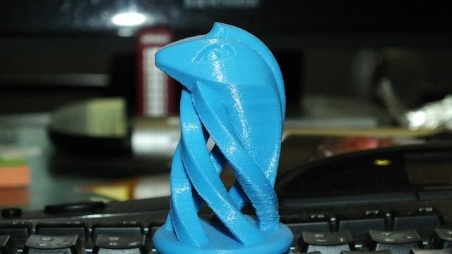

Pour en rajouter sur la durée de vie de ces machines, je signale qu'au début, mes impressions sur la Discovery200 étaient tout de même propres. Pas nickel, mais honnêtes. Après avoir bien galéré pour trouver un coin à peu près plat sur mon plateau...
Aujourd'hui, ça donne ça: moche, pire que moche, et encore, quand j'arrive à obtenir un résultat!
Donc,  j'ai bien des soucis de lubrification de l'axe Z. Et de warping. Et pas que. Au bout de 18 mois, ça gave!

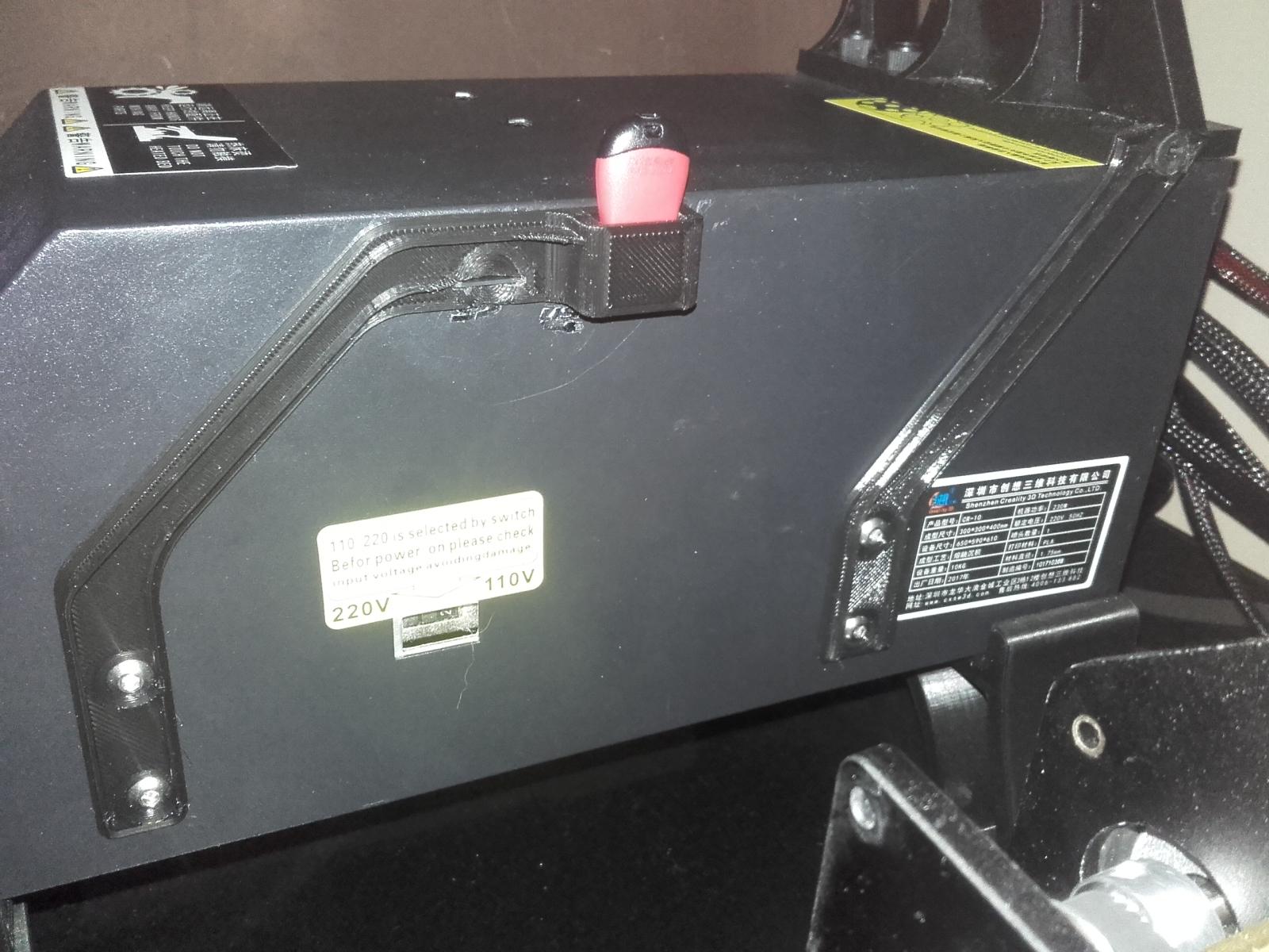

Alors ça y est, elle est là, et je commence à l'user!
Pour le montage, c'est un vrai plaisir: en moins d'une heure on peut regarder la machine démarrer, resserrage de tous les boulons compris (ils avaient tous besoin d'un bon 1/8ème de tour, et il y en a un paquet). Je n'ai eu aucun soucis de mise à niveau du plateau, c'est assez étonnant, vu les galères que j'ai eu à me coltiner avec la Dago.
Cura v2.7 est un vrai plaisir, la multitude des réglages est impressionnante, et l'aide est parfaite. Bien mieux que la version fournie avec l'imprimante.

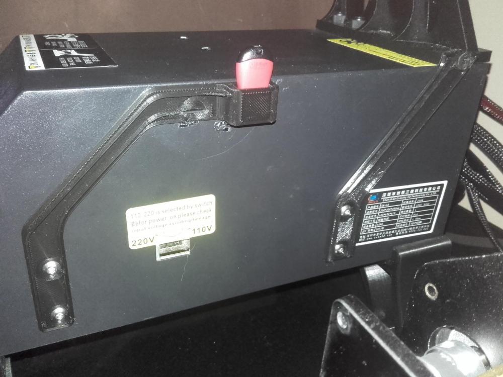

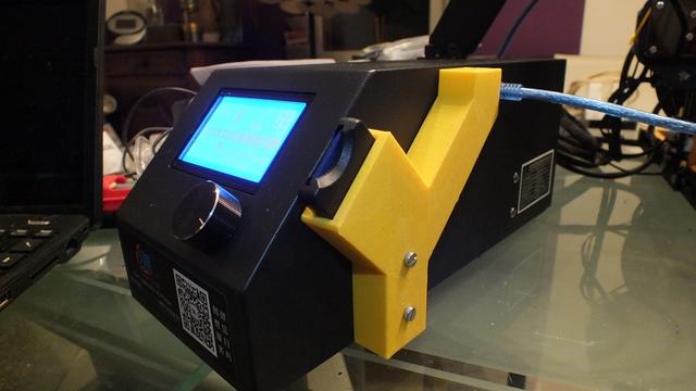

Je me suis penché (comme je l'avais fait pour la Dago, mais en mieux), sur le lecteur de carte: je déteste les µSD, et j'ai peur d'abimer la carte mère.
Alors j'ai pondu un mod que j'ai publié sur >>>Thingiverse<<<. Je ne suis pas arrivé à faire un STL complètement propre (j'ai dû utiliser un site de réparation en ligne). J'ai pourtant fait la modélisation sous Sketchup, mais une fois exporté en STL, ça ne va pas. Si un chef souhaite me trouver une explication, je joins à tout hasard le .skp
Vous devrez donc déboucher les trous de fixation avec un foret de 4. Mais à part ça, tout va bien.
Il faut trouver 2 vis de M4*25 (j'en attends des jolies en inox, avec tête bombée et empreinte hexa), et j'ai acheté le lecteur chez AliExpress.
Le port USB reste opérationnel.

je ne sais pas ce que tu en pense mais tu pourrais peut être  faire 2 "puits" avec les vis d'origine au fond qui ne serrent que sur quelques mm d'épaisseur  :$ il serait même possible d'y ajouter des bouchons à imprimer pour cacher l'entrée des puits   perso j'ai fais comme cela avec les vis d'origine,  mon idée serait de faire pareil pour ta piece avec les vis au fond dans la piece :|
Lien vers le commentaire
Partager sur d’autres sites
Re,
Oui, les puits, c'est ce que j'avais pensé faire au début. Mais définitivement, elles seraient trop courtes pour supporter les 2mm d'épaisseur indispensable pour que l'ensemble adhère bien (tu remarqueras que je ne parle pas de colle, moi!!!). Quant à faire des bouchons... Comment dire... Vu la précision toute relative des impressions, et le peu d'intérêt esthétique, j'ai laissé tomber, tout simplement. D'autant que de toute manière, dans mon optique, il fallait changer les vis, et que d'origine elles sont visibles...
Sans compter que faire un puits, ça augmente d'autant le diamètre du cylindre intérieur. Et là, on gène le passage de la nappe qui sort du logement du boitier, du moins pour la vis haute.... Comme tu le vois, rien n'est simple...
En effet, d'origine, ces vis font 6mm de long. Si on considère un filetage de 4x80 standard, 2mm, ça fait bien 3 tours de serrage, qui vont manquer pour accrocher la tôle du boîtier d'alim, qui n'est tenu que par ce côté (il repose juste sur une patte du côté gauche).
Je voulais que mon modèle soit  suffisamment épais pour intégrer la nappe de câble de mon lecteur (et surtout le connecteur), et rigide pour n'utiliser que ces deux fixations disponibles. Et comme j'utilise les deux trous, je n'ai pas voulu risquer de les foirer. Mon support faisant 19mm d'épaisseur, 19+6 ça fait donc bien 25mm. CQFD.
Et puis, vu la taille des vis d'origine, et les emmerdements que j'ai eu avec la modélisation, j'ai trouvé qu'il était plus simple de prendre des vis de 4x25. Ça coute que dalle, et effectivement, ça ne nuit pas à la chose à mon avis, pourvu que les vis soient jolies: je suis très patient, j'attends mon arrivage de Chine sans stress!
Les améliorations que je vais apporter à ce mod porteront sur les arrondis que je n'ai pas encore réalisés (j'utilise une extension de Sketchup (RoudCorner), mais que tant que le modèle n'est pas clean, j'hésite, car si une bonne âme se manifeste, il sera plus simple de modifier le .skp en mode rustique...). Sans compter qu'un bon coup d'ébavureur en fin d'impression fait des merveilles, parce que les arrondis sur la première couche, c'est un peu chaud-bouillant pour avoir un résultat nickel!

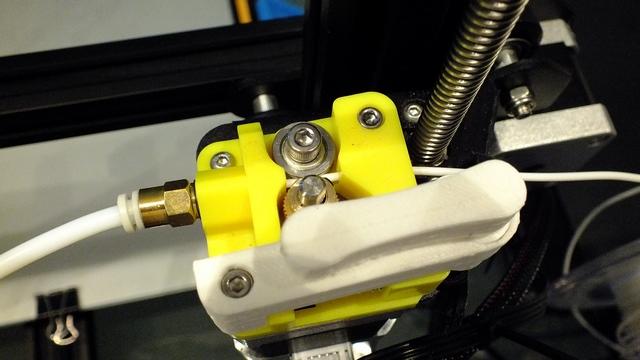

Salut les geeks!
Aujourd'hui, je vous propose un nouveau gadget pour votre imprimante préférée. Vous le trouverez sur >>>Thingiverse<<<.
Dessiné avec Sketchup, et nettoyé par Nettfab Studio.
Je ne sais pas si ça a déjà été fait, mais ça sert à enfiler le fil plus simplement, sans se bousiller les doigts. Faudra juste que j'en sorte un plus propre, parce que la macro, ça ne pardonne pas :) A moins que mon Octofiber soit un peu vieux. J'ai ajusté les cotes pour que tout ça s'emboite facilement. Pratiquement pas de post traitement, juste une petite goutte d'huile entre l'axe et le support, et une jolie vis inox de 3*25, tête cylindrique hexa, trouvée chez Aliexpress. Une fois bien rentré, avec un petit coup de maillet, le levier doit tenir sans colle.
Pensez bien à imprimer à 100% de remplissage, car sinon l'axe va casser. Les pièces sont petites, mais dans ces conditions, comptez environ 1h1/2 environ pour les 3 pièces. Pour ceux qui s'en servent (et ils ont bien raison!), on peut conserver le guide filament.

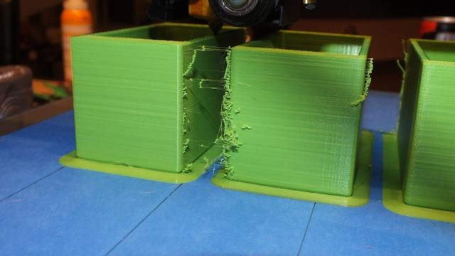

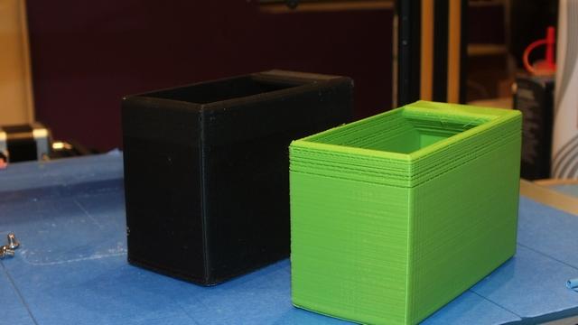

C'est quoi ce bordel!!!!
Je suis en train de me taper une impression de plus de 22 heures. Normal, vu le remplissage à 100%. 210°, bed à 50°, couches 0.2, vitesse 60mm/s.
Mon PLA est une bobine à pas cher, c'est vrai. Du Ice Filament, dans les 17€ les 750g sur Amazon.
Mais tout de même, c'est quoi ces ficelles de partout? C'est quoi ce warping sur seulement une des boites?

Bof, c'est pas méchant et ça ne me choque pas plus que ça. Tu pourras enlever la plupart des "bidules" avec l'ongle. Pour améliorer : paramétrage du retrait, mais tu risques de passer beaucoup de temps pour un résultat à peine mieux.
La différence de vitesse entre 50 et 60mm/s est négligeable.
Perso, j'aurai fait 3 impressions différentes : en cas de souci, j'ai un seul objet de fichu. Pas de problème de "bidules baveux" entre les objets. Et 3 fois 7h20 heures, ben ... c'est pas comme une fois 22h :P

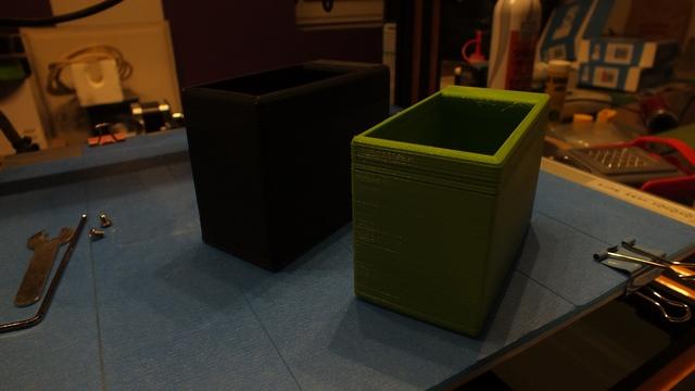

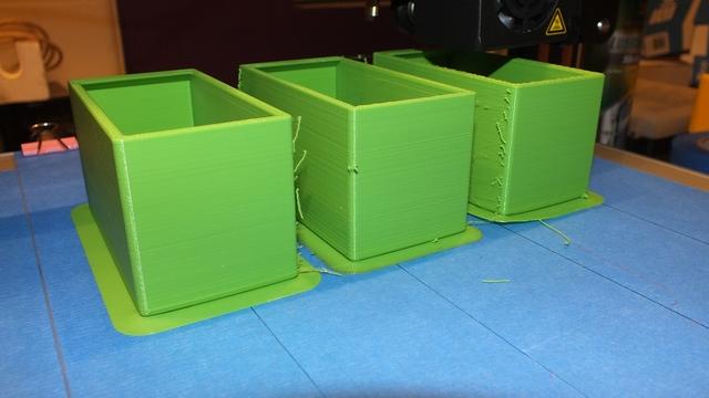

@Vincent:  Tu as parfaitement raison (au départ, je voulais mettre 12 boites, AU SECOURS!!!!).
Et pour la finition, je m'étonne que les arrondis d'angle soient différents selon le positionnement en X. Par ailleurs, si c'était un problème de température, pourquoi est-ce que ça déraille d'une manière si régulière (à chaque fois dans le même angle).
@PrintOlivierAh oui, quand même! Je n'avais pas vu ce post. dommage car ce filament est plus brillant que de l'Octofiber, par exemple: voici ce que ça donne entre avec les deux fils (accessoirement, j'ai un problème à partir de 50mm sur Z, et j'"ai pas trouvé pourquoi!) - 1ère photo sans flash, la 2ème avec:
Même si ce n'est pas flagrant, sur la première, on peut voir un reflet brillant sur le Ice filament vert, alors que l'Octofiber noir est vraiment mat: il absorbe la lumière comme un trou noir dans l'espace... brrrr, j'aime bien aussi/

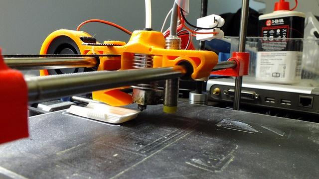

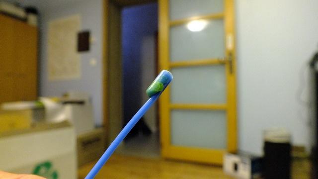

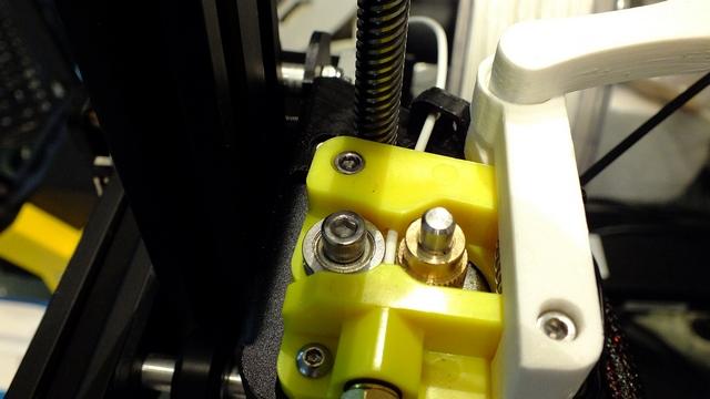

Merci du conseil. Je ne sais pas si ça va aider, mais à tout hasard, j'enlève le profil intérieur des axes Z, car celui du montant gauche me semble effectivement un peu rayé. Mais c'est pas flag.
Pour l'instant, je me bats avec ma tête d'impression qui me cause bien des soucis. C'est pas qu'elle se bouche, mais elle était mal montée d'origine (ou plutôt ajustée), et j'ai trouvé pourquoi: le tube fileté n'est pas assez vissé, donc pas en contact avec le guide du tube téflon, qui lui, était bloqué sur le refroidisseur.
Du coup, il y a un espace tout en haut du refroidisseur en alu, et il se forme périodiquement un bouchon de PLA refroidi. Je me demande d'ailleurs si je n'ai pas le même phénomène entre le tube et la buse, mais là, j'ai beaucoup de mal à la sortir, cette %£µ§!ù^$ de buse Elle est bloquée à mort, même chauffée... et ça ne doit pas être contre le tube, mais bien contre le bloc en acier. A noter que je n'ai ce phénomène que depuis que j'utilise mon dernier fila ment (le ICE).

Ouais, et ça vous fait rire, pas vrai? :4_joy:O.o. Tu m'étonnes que l'extrudeur tourne en bouffant le PLA, qui se retrouve bien grigné, et que ça patine. Tiens, d'ailleurs, j'ai noté que sur la Dago, ça claquait vraiment sec, alors que là, ça bouffe juste le fil, on n'entend presque rien. Et le fil n'avance plus, bien entendu, bien que la roue crantée tourne toujours.
Encore un truc à vérifier dès la réception de la bécane!

Pour en revenir à mon problème de buse, c'est en passe d'être réglé.
D'abord, clairement, comme je l'ai dit ailleurs, le PLA ICE Filament bleu est très difficile à gérer. J'arrive à peu près à m'en sortir au prix d'essais permanents et de plusieurs heures passées à regarder la buse.
En fait, dans cette couleur (le vert ne m'a pas trop posé de soucis, et je n'ai pas encore essayé le rouge), j'ai l'impression que le plastique passe trop vite de l'état solide à l'état fondu. Conclusion des boulettes se forment autour de la buse en permanence. Et des grosses, qui s'agglomèrent et finissent par faire sauter la tête et la décaler. Je vais retendre les courroies, mais je n'y crois pas, d'autant que je n'ai aucun problème avec de l'Octofiber ou du Emotion Tech, quelles que soient les couleurs.
Dernier test: je printe à 198°/60°, scotch bleu + laque forte, première couche plutôt écrasée, mais pas trop non plus, et là, ça va mieux, sauf que le filament fuit un peu entre la buse et la tête par le filetage me semble-t-il (pourtant, lors de mon démontage, j'ai soigneusement rectifié les portées, et j'ai bien fait attention à laisse 0.5mm entre la buse et le bloc de chauffe afin d'être sur de bien porter sur le tube)!!! Et surveiller un pièce pendant 5 heures toutes les 10 minutes... comment dire... c'est un calvaire.
Je suis arrivé à sortir quelques protos à peu près corrects, mais ça file tout de même trop.
Quoiqu'il en soit, pour le bouchon qui se formait, j'ai trouvé la solution: le tube téflon était mal ébarbé (coupé avec mes dents? :) ), et il ne rentrait pas correctement sur toute la longueur de la tige filetée de la tête.
Encore un point précis à vérifier lors du montage. De même d'ailleurs que le montage de la buse, qui ne doit pas être bloquée sur l'acier de la tête, sinon on peut avoir une mauvaise étanchéité entre la buse et le tube. Et quand ça se passe mal, il faut desserrer à chaud, pas facile!!
Pour ce filament, le bleu, donc, j'en suis à ces réglages sous Cura 2.7. Ouf..

 perso contre les soucis à la jonction teflon/buse, je suis passé en e3d  mais j'ai vu passer de nouvelles têtes "micro swiss"  se montent donc sans modif sur la cr-10 contrairement à l'e3d
elles sont sur la même logique, le tube teflon s'arrête en haut du dissipateur et tout le reste est en métal comme sur l'e3d
je ne sais pas du tout ce que ca vaut mais  c'est pareil sur ma tête e3d
