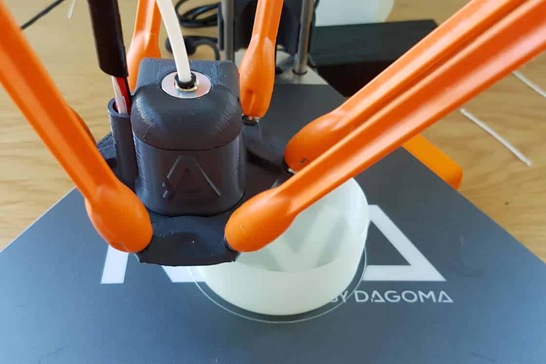

usewriter Posté(e) Septembre 26, 2017 Posté(e) Septembre 26, 2017 Bonjour à tous, Je viens chercher votre aide car je commence à saturer un peu... Je vous explique ma situation. J'ai profité de la campagne Kickstarter de la Neva de Dagoma pour acheter ma première imprimante 3D. Je l'ai reçue au début du mois. J'ai acheté du PLA chez Grossiste 3D en bobines d'un Kg pour son bon rapport qualité/prix après avoir fureté un peu et comparé les avis des utilisateurs, notamment de ce forum. Je savais que les première utilisations me feraient tâtonner, mais là je rencontre un problème systématique avec les PLA vert et transparent G3D (je n'ai pas eu ce souci avec du doré ou du blanc). La buse se bouche en cours d'impression - surtout sur les gros modèles. Cela se traduit par un claquement au niveau de l'extrudeur qui n'arrive plus à pousser le filament. Parfois, la buse finit par se déboucher toute seule et je me retrouve avec un modèle très fragilisé sur certaines couches tandis qu'une autre fois l'imprimante se retrouvait à imprimer dans le vide plus d'un centimètre au dessus du modèle. Généralement, je met l'imprimante en pause et je débouche à la main en déboîtant le tuyau d'alimentation et en poussant le filament mais cette méthode n'est pas idéale. Il suffit que je ne sois pas à proximité immédiate pour louper le claquement annonciateur du blocage et que je me retrouve avec une impression foirée. Sans compter que l'attente du claquement est particulièrement stressante... J'ai essayé de jouer avec le fichier XML de configuration de Cura By Dagoma sur la température, le flux et le coefficient de rétractation, ça n'a rien changé. Est--ce que l'un d'entre vous a déjà rencontré ce problème et comment l'a-t-il résolu ? Toute aide est la bienvenue, merci pour votre temps !

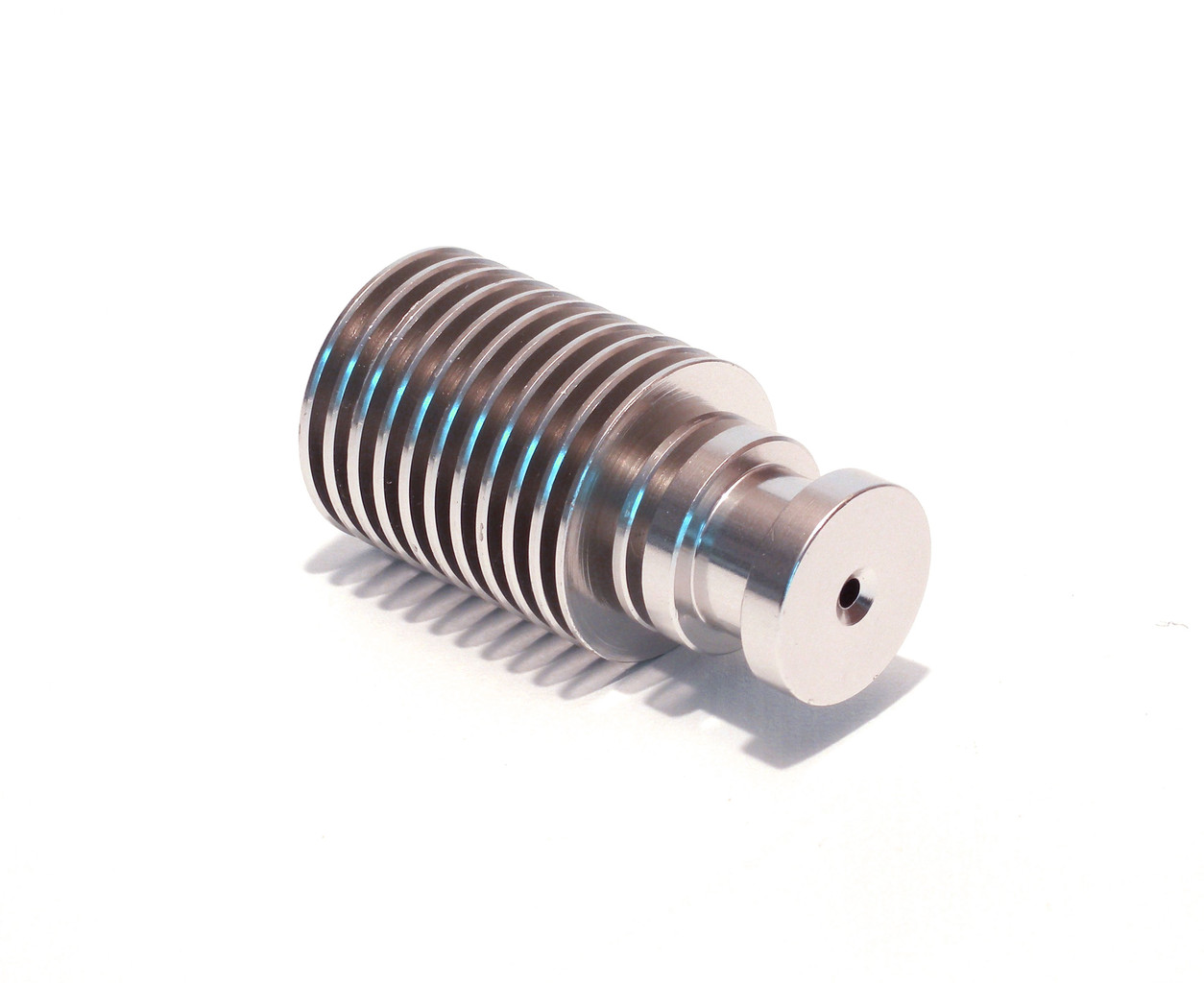

slayer-fr Posté(e) Septembre 27, 2017 Posté(e) Septembre 27, 2017 il y a 9 minutes, usewriter a dit : On est d'accord que le dissipateur est la grosse pièce métallique rectangulaire qui enserre la buse ? c'est le bloc de chauffe voici un dissipateur thermique il y a 15 minutes, usewriter a dit : Aucune idée : je ne comprends pas vraiment ta question. Je sais juste que les moteurs pas-à-pas sont dans la base et reliés par des courroies aux navettes qui portent les bras, mais je ne sais pas si je réponds à ta question... pour info , elle est Bowden
usewriter Posté(e) Septembre 27, 2017 Auteur Posté(e) Septembre 27, 2017 il y a 2 minutes, slayer-fr a dit : c'est le bloc de chauffe voici un dissipateur thermique pour info , elle est Bowden A mon avis, le dissipateur doit être planqué derrière le ventilo (qui est de l'autre côté de l'image de la tête, je n'ai pas trouvé d'image qui le représente)
slayer-fr Posté(e) Septembre 27, 2017 Posté(e) Septembre 27, 2017 (modifié) Quand je vois la conception, je me dis que ça doit quand même bien chauffer là-dessous, pas beaucoup de place pour que l'air chaud s’évacue Modifié (le) Septembre 27, 2017 par slayer-fr
Invité Posté(e) Septembre 27, 2017 Posté(e) Septembre 27, 2017 Il doit s'évacuer par dessous pour se servir du flux d'air comme refroidissement de pièce...
slayer-fr Posté(e) Septembre 27, 2017 Posté(e) Septembre 27, 2017 il y a 4 minutes, db42 a dit : Il doit s'évacuer par dessous pour se servir du flux d'air comme refroidissement de pièce... oui , c'est ce que je pense , mais ça dois faire quand même limite dans une piece ou il fais deja chaud , car j'ai vu une photo du dessous , y a vraiment pas beaucoup place pour que l'air évacue correctement
Invité Posté(e) Septembre 27, 2017 Posté(e) Septembre 27, 2017 Oui il faut un ventilo qui débite beaucoup et pour la pièce ça ne doit pas être le top non plus
azbloc Posté(e) Septembre 27, 2017 Posté(e) Septembre 27, 2017 il y a une heure, slayer-fr a dit : pour info , elle est Bowden il y a une heure, slayer-fr a dit : Quand je vois la conception, je me dis que ça doit quand même bien chauffer là-dessous, pas beaucoup de place pour que l'air chaud s’évacue tout est fait pour que le filament fonde et bloque bien en faisant un bouchon dans le corps de chauffe, il y aurais pas un souci du tube PTFE par dessus ?
