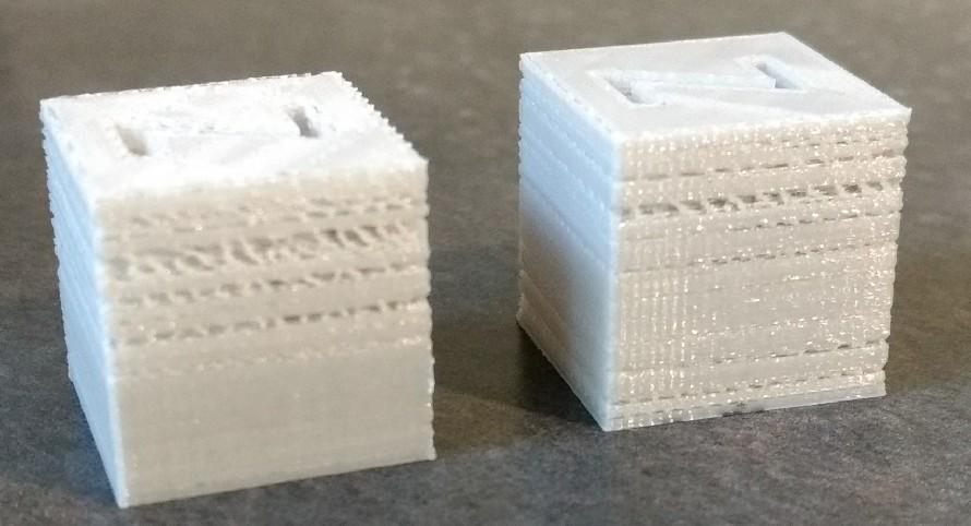

Après avoir réglé (difficilement) mes problèmes de hot-end/carte mère
je suis confronté à quelque chose que je ne comprends pas.
Tout est sur la photo. Sur le cube de gauche, la première moitié est correcte et d'un seul coup ça se dégrade. Bien entendu, je n'ai rien touche pendant l'impression. J'ai pensé que j'imprimais trop vite (mais pourquoi ça va bien sur la première moitié dans ce cas ?). J'ai donc réimprimé avec les mêmes réglages et j'ai juste modifié le FR (je ne sais plus ce que ça veut dire mais je crois que c'est la vitesse) depuis l'écran lcd. Je l'ai passé à 80%. Et j'ai obtenu le cube de droite. J'ai pensé à un problème de température de la tête mais je suis à 210 (filament grossiste3d). J'ai aussi pensé à un problème de buse bouchée mais je l'ai changée il y a une semaine.
Bref, je ne comprends pas. Une idée pour me sauver  ?

Salut, visiblement tu as de la sous extrusion, ton flow est à combien ?

regarde tout extrudeur, a mon avis le filament doit patiner, soit le ressort de ton extrudeur n'appui pas assez, soit les dents de ta roue denté sont encrassées
Tu as quoi comme extrudeur ? celui en plastique ou en métal... ?
Salut Pascal. J'ai l'extrudeur en plastique noir. Je ne suis pas chez moi ce soir mais je regarde demain la propreté et la pression. Mais c'est curieux quand même car je l'ai démonté cette semaine et je n'ai rien vu de spécial.
J'ai un extrudeur métal dans un coin mais j'ai eu la flemme de le monter, d'autant plus que celui d'origine fonctionnait bien. C'est vrai que sur celui que j'ai, on ne peut pas régler la pression alors qu'on le peut avec celui en métal.
Je dirais comme Pascal. On d'entraînement du filament.
Vérifie la tension du ressort sur ton extruder. Il semble que ça manque de fermeté.

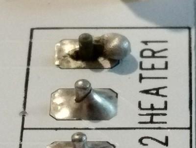

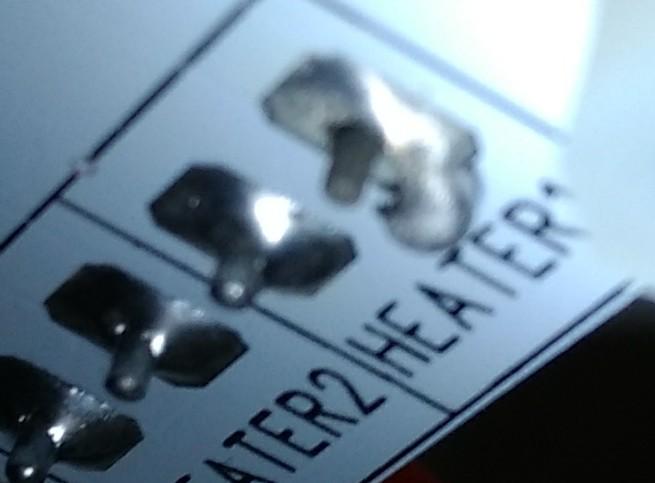

En fin de compte c'est bien une soudure qui a lâché. On voit mal sur la photo mais le picot de droite ne tient pas .
Donc il va falloir souder... J'ai bien un fer mais je ne sais pas à quelle température je dois souder pour ne pas esquinter la carte.
Je verrai tout ça demain. Il fera jour. En tout cas maintenant je sais d'où ça vient.

On dirais que ta boule de soudure est partie sur le coté droit lol à moins que c'était une petite saleté ? le focus c'est fait sur la mauvaise soudure :P
Rien de bien compliqué, tu passe ta pane de soudure quelques secondes sur la tige du connecteur et un eux sur la base et ensuite tu envoie l'étain dessus.
Bien sure ne reste pas 30 secondes sur la tige du connecteur non plus...

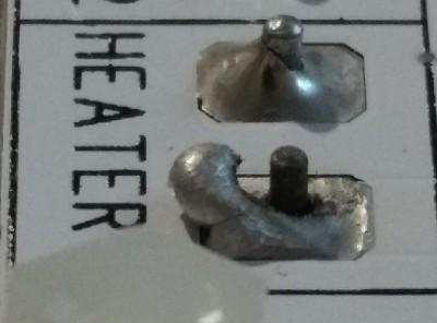

Sinon, voila la soudure en question vue des deux côtés. Je me demande même comment ça a pu marcher plusieurs mois !? Et je ne suis trop rassuré pour les autres.
Pour les températures, j'ai lu qu'il fallait mettre le fer sur 20-40w pour les PC boards, ce qui semble être le cas ici, non ? ou bien je peux essayer vers 60w puisque ce n'est pas vraiment un composant style diode ou transistor ?
Modifié (le) par J-Philippe
En effet on voit mieux. D'ailleurs la 2eme n'est pas bien mieux
En fait, elles sont presque toutes du même tonneau.

J'ai fait comme tu dis. Bien chauffé le fer, nettoyé la panne sur une éponge mouillée (je m'étais imprimé ça https://www.thingiverse.com/thing:2088796 à l'époque où tout allait bien), mis de la soudure sur la panne, chauffé le picot, collé la panne et posé la soudure... Et ça m'a fait une grosse boule de soudure ! C'est pour ça que je pense que ma panne est trop grosse (mais je dis ça sans savoir) Et en prime la soudure ne s'est pas répartie autour du picot. Pas bon, quoi. Pour ne pas risquer de trop chauffer la carte, j'ai laissé un peu refroidir et j'ai remis le fer pour répartir la soudure autour. Et là, ça a marché. Pas très beau, un peu trop de soudure je pense mais pour une première, je voulais y aller mollo.
J'ai aussi trouvé que le picot était bien terne. Je me demande s'il n'aurait pas fallu le nettoyer un peu avant de le souder pour que la soudure soit mieux en contact mais je ne sais pas comment faire. Bref, j'ai l'impression qu'il y a vraiment un coup à prendre. Je vais peut-être m'entrainer sur des vieilles cartes. J'ai l'impression qu'avec cette imprimante, ça pourrait servir ;)
Le plus dur c'est d'arriver à chauffer le "picot" et le circuit imprimé en même temps afin que tout soit à la bonne température lorsque tu mets l'étain

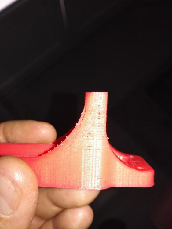

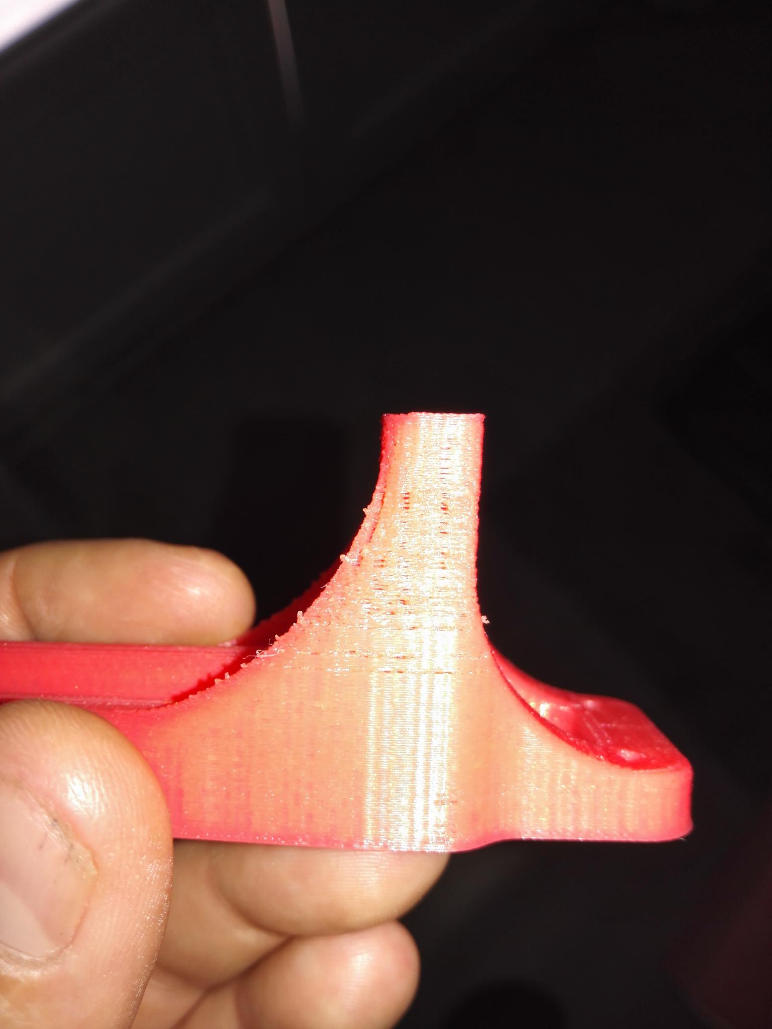

Avant que je flingue ma hot-end d'origine et avant passage à l'e3dv6, une petite photo de mes manques de matière, j'ai retrouvé la photo, je la met ci-dessous,
et depuis le passage sur l'e3dv6, plus de manque de matière. Vu qu'on en parlais en début de poste, j'ai penser à toi en retrouvant la photo.
Après c'étais peut-être pas aussi important que les tien les, mais sa y ressemble tout comme :P
