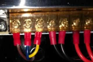

J-Philippe Posté(e) Octobre 3, 2017 Posté(e) Octobre 3, 2017 Bonjour, Je voudrais brancher des leds mais celles que je trouve sont en 5v. Je cherche donc à obtenir du 5v sur la carte GT2650. Or je crois que les sorties (fan par exemple) sont en 12v. Comme je suis plus que minable en électricité quelqu'un connait-il un moyen simple ?
pascal_lb Posté(e) Octobre 3, 2017 Posté(e) Octobre 3, 2017 regarde là, il y a du 5v http://fr.sixtek.com/2016/09/comment-lutiliser-installer-le-capteur.html#!/ Mais par contre je ne sais pas si c'est la bonne solution pour brancher des leds Tu peux en trouver en 12v ici https://www.banggood.com/5M-WhiteWarm-White-5630-SMD-Non-waterproof-300-LEDs-Strip-light-12V-p-922423.html le coté pratique c'est que tu peux couper le ruban en section (minimum 3 leds) suivant la longueur désirée
J-Philippe Posté(e) Octobre 3, 2017 Auteur Posté(e) Octobre 3, 2017 (modifié) C'est vrai j'avais oublié qu'il y a la broche pour 3dtouch ! Pourquoi ça pourrait poser problème à ton avis ? Une histoire de puissance ? Pour la bande, c'est pas mal : 5m, j'aurai droit à plusieurs essais vu que je ne compte utiliser que 3 ou 4 led Par contre je ne comprends pas vraiment comment ça marche. Qu'on utilise 3 led ou 100, c'est le même voltage ? Pour le côté pratique, il suffit de couper en morceaux et de souder des fils sur chaque morceau ? Désolé pour ces questions de béotien. Edit : sinon, je repense à ton alim. Elle permettrait de bancher mes leds ? Modifié (le) Octobre 3, 2017 par J-Philippe

pascal_lb Posté(e) Octobre 3, 2017 Posté(e) Octobre 3, 2017 Il y a 1 heure, J-Philippe a dit : C'est vrai j'avais oublié qu'il y a la broche pour 3dtouch ! Pourquoi ça pourrait poser problème à ton avis ? Une histoire de puissance ? Pour la bande, c'est pas mal : 5m, j'aurai droit à plusieurs essais vu que je ne compte utiliser que 3 ou 4 led Par contre je ne comprends pas vraiment comment ça marche. Qu'on utilise 3 led ou 100, c'est le même voltage ? Pour le côté pratique, il suffit de couper en morceaux et de souder des fils sur chaque morceau ? Désolé pour ces questions de béotien. Edit : sinon, je repense à ton alim. Elle permettrait de bancher mes leds ? la broche pour 3dtouch tu peux effectivement mettre quelques leds dessus, mais après ce n'est pas fait pour + de puissance C'est des morceaux de 3 leds et effectivement tu soudes des fils d'alimentation au bout, pour le 12v tu as des résistances sur chaque morceau Aucun soucis pour brancher des leds dessus en plus de ton imprimante il y a une heure, jacky a dit : pour les alimenter tu peut te brancher la sortie de ton alimentation tu a aussi la sortie de chauffe pour le deuxième extrudeur effectivement direct sur l'alim c'est la meilleur solution Pour le 2eme extrudeur.... je ne vois pas comment... ou alors il faut l'activer dans marlin, et ensuite piloter ça via le LCD ou le logiciel... je trouve ça très compliqué juste pour allumer des leds
J-Philippe Posté(e) Octobre 3, 2017 Auteur Posté(e) Octobre 3, 2017 En fait j'ai juste besoin de 3/4 leds. Pas plus. Pour me brancher sur l'alimentation directement, je ne sais pas comment faire puisque tous les connecteurs sont pris.
pascal_lb Posté(e) Octobre 3, 2017 Posté(e) Octobre 3, 2017 il y a 3 minutes, J-Philippe a dit : En fait j'ai juste besoin de 3/4 leds. Pas plus. Pour me brancher sur l'alimentation directement, je ne sais pas comment faire puisque tous les connecteurs sont pris. Sur le bornier, il y a toujours la place pour mettre 2 fils par sortie...

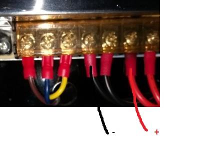

J-Philippe Posté(e) Octobre 3, 2017 Auteur Posté(e) Octobre 3, 2017 il y a 19 minutes, pascal_lb a dit : Sur le bornier, il y a toujours la place pour mettre 2 fils par sortie... Concrètement, ça veut dire que je peux brancher mes deux fils de led (12v) sur les deux bornes de gauche sur la photo ?
pascal_lb Posté(e) Octobre 3, 2017 Posté(e) Octobre 3, 2017 il y a 7 minutes, J-Philippe a dit : Concrètement, ça veut dire que je peux brancher mes deux fils de led (12v) sur les deux bornes de gauche sur la photo ? oups NON c'est l'arrivée du 220v !!!!! le fil noir avec 1 fil noir de droite et le fil rouge sur un fil rouge de droite
J-Philippe Posté(e) Octobre 3, 2017 Auteur Posté(e) Octobre 3, 2017 Ben voui. Je m'étais un peu embrouillé en regardant ou partaient les fils. Je viens de voir que c'est le 220... Merci de me l'avoir signalé. Donc les 4 fils de droite sont ceux qui arrivent au connecteur d'alim de la carte mère. Elle est donc alimentée en 12 ou 24v cette carte ?
pascal_lb Posté(e) Octobre 3, 2017 Posté(e) Octobre 3, 2017 il y a 11 minutes, J-Philippe a dit : Ben voui. Je m'étais un peu embrouillé en regardant ou partaient les fils. Je viens de voir que c'est le 220... Merci de me l'avoir signalé. Donc les 4 fils de droite sont ceux qui arrivent au connecteur d'alim de la carte mère. Elle est donc alimentée en 12 ou 24v cette carte ? 12v et là sur cette alim tu as 2 sortie de 12v
