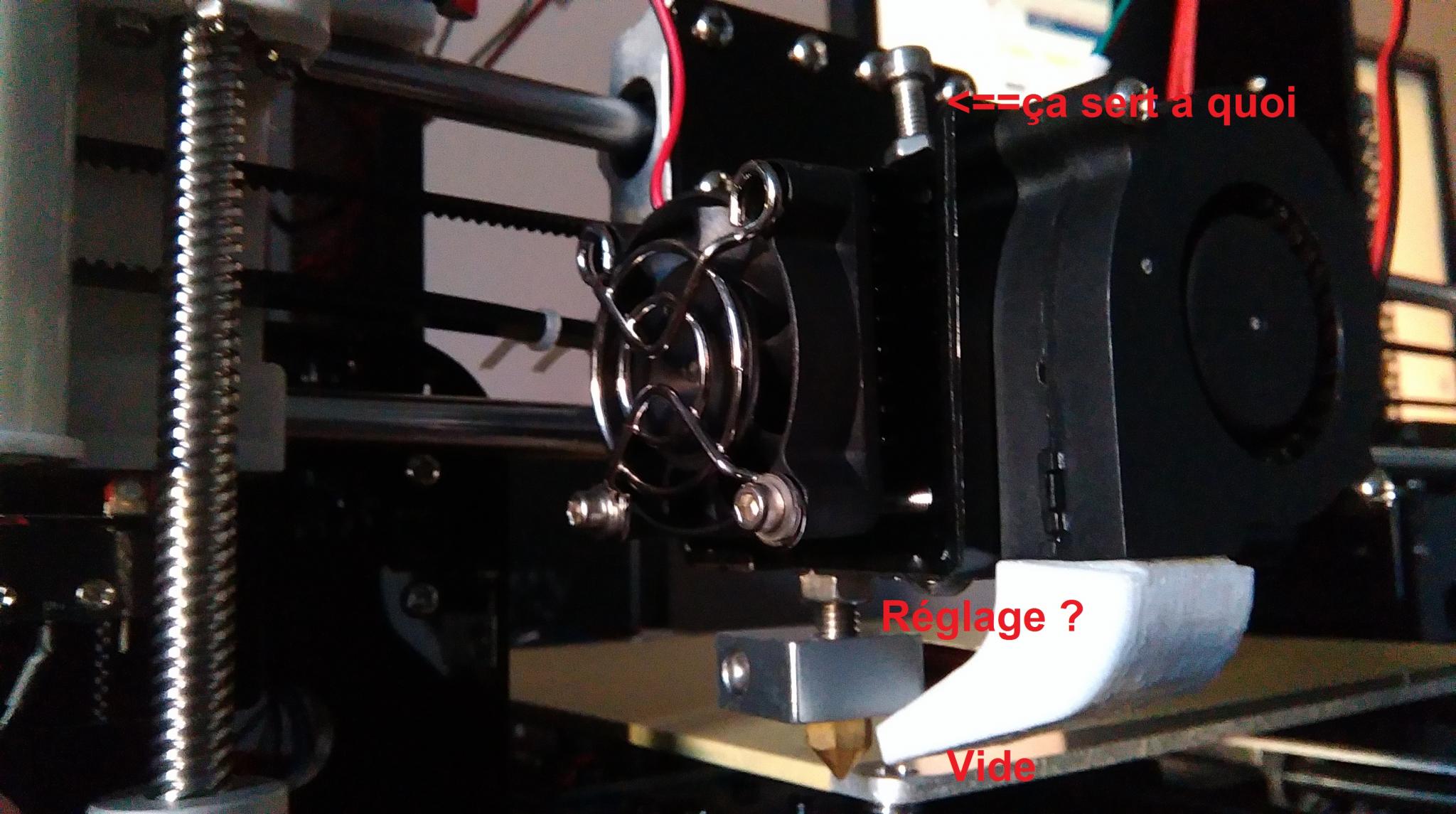

stixy Posté(e) Octobre 5, 2017 Partager Posté(e) Octobre 5, 2017 Bonjour Je viens de finir de monter mon imprimante 3D Anet A8. J'ai vérifier l’alimentation, les moteur tous est ok. J'ai réglet le plateau avec la feuille de papier. Par contre impossible de faire commencer la tête pile sur le bord du lit. Elle est légèrement dans le vide. Mais il y a quoi d'autre a régler ? Pour l'extrudeur; la visse sur le dessus sert a quoi exactement ? ( a l'endroit ou on appui pour enlever et mettre le filament). Faut t'il régler la tête de l’extrudeur ? Merci Lien vers le commentaire Partager sur d’autres sites More sharing options...
stixy Posté(e) Octobre 5, 2017 Partager Posté(e) Octobre 5, 2017 (modifié) Bonjour Je viens de finir de monter mon imprimante 3D Anet A8. J'ai vérifier l’alimentation, les moteur tous est ok. J'ai réglet le plateau avec la feuille de papier. Par contre impossible de faire commencer la tête pile sur le bord du lit. Elle est légèrement dans le vide. Mais il y a quoi d'autre a régler ? Quelle est la check liste a faire ? Pour l'extrudeur; la visse sur le dessus sert a quoi exactement ? ( a l'endroit ou on appui pour enlever et mettre le filament). Faut t'il régler la tête de l’extrudeur ? Merci Modifié (le) Octobre 5, 2017 par stixy Lien vers le commentaire Partager sur d’autres sites More sharing options...

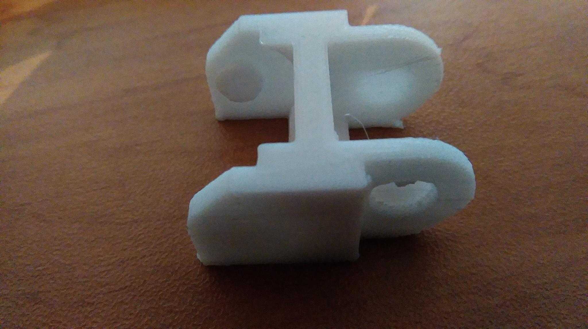

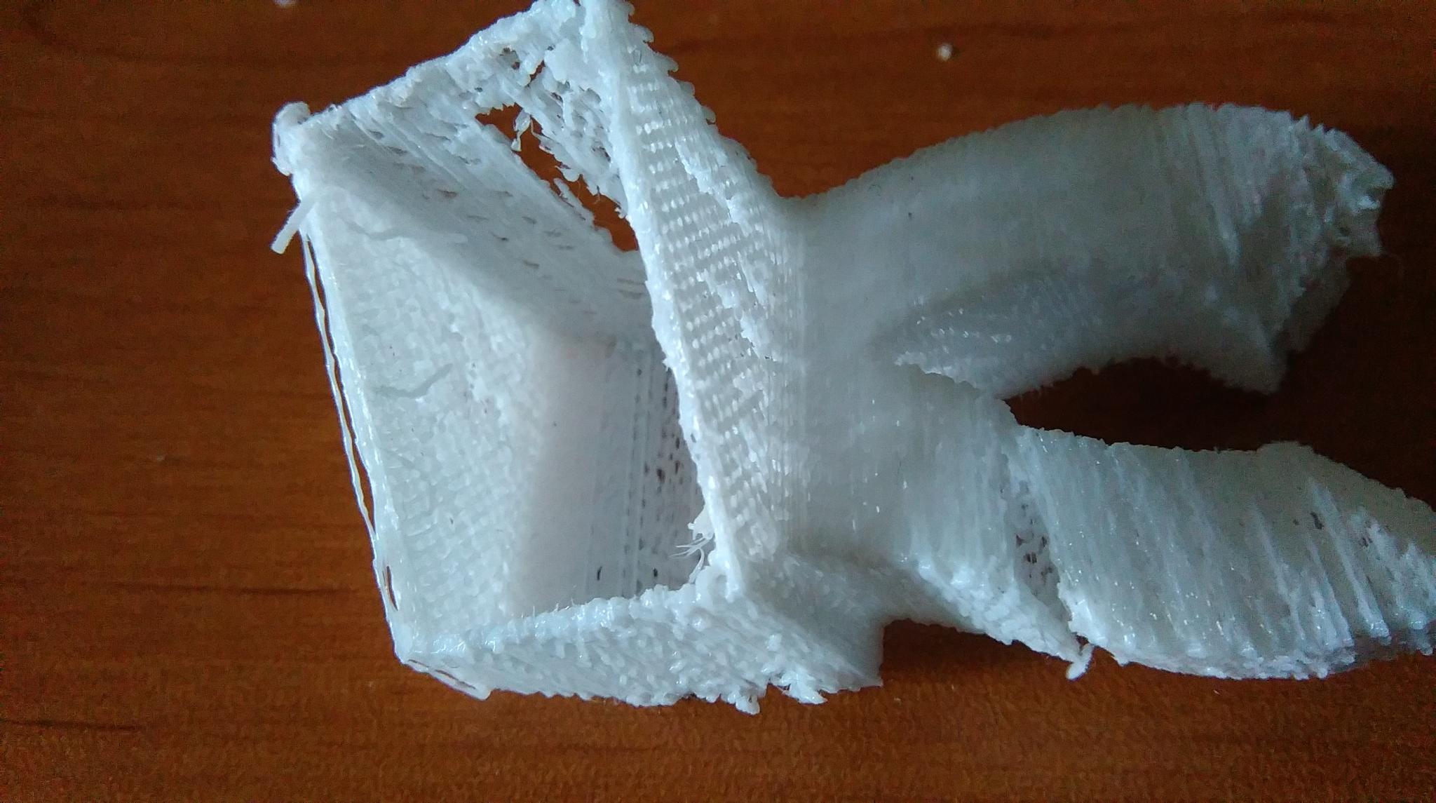

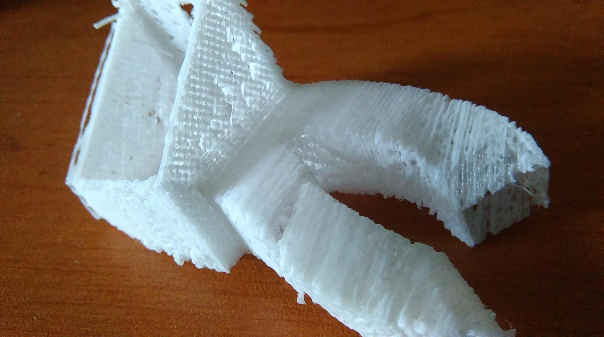

stixy Posté(e) Octobre 6, 2017 Auteur Partager Posté(e) Octobre 6, 2017 (modifié) Voila mon 1er print, qu'elle réglage doit peaufiner pour éviter c'est vide de matière ? Merci Modifié (le) Octobre 6, 2017 par stixy Lien vers le commentaire Partager sur d’autres sites More sharing options...
slayer-fr Posté(e) Octobre 6, 2017 Partager Posté(e) Octobre 6, 2017 Le 05/10/2017 at 19:12, stixy a dit : Bonjour Je viens de finir de monter mon imprimante 3D Anet A8. J'ai vérifier l’alimentation, les moteur tous est ok. J'ai réglet le plateau avec la feuille de papier. Par contre impossible de faire commencer la tête pile sur le bord du lit. Elle est légèrement dans le vide. Mais il y a quoi d'autre a régler ? Quelle est la check liste a faire ? Pour l'extrudeur; la visse sur le dessus sert a quoi exactement ? ( a l'endroit ou on appui pour enlever et mettre le filament). Faut t'il régler la tête de l’extrudeur ? Merci quand je vois ta photo , je me dit qu'il y un problème avec ta ventilation , elle est dirigé sur ta buse , c'est pas top , elle doit refroidir ta pièce pas la buse Lien vers le commentaire Partager sur d’autres sites More sharing options...
stixy Posté(e) Octobre 6, 2017 Auteur Partager Posté(e) Octobre 6, 2017 OK merci , vu que je ne peu pas vraiment le décaler je vais imprimer une autre buse. Lien vers le commentaire Partager sur d’autres sites More sharing options...

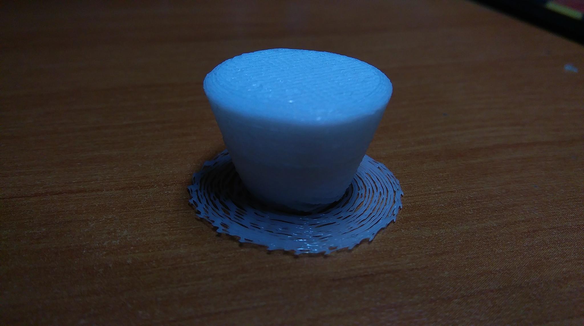

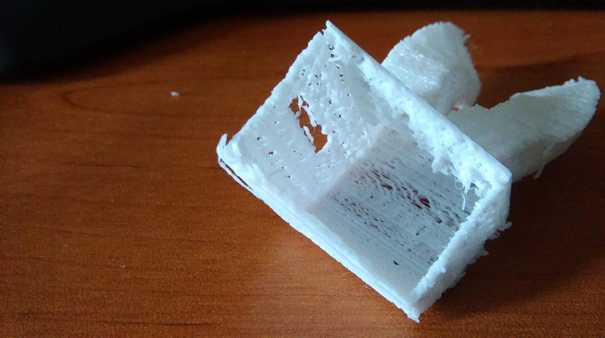

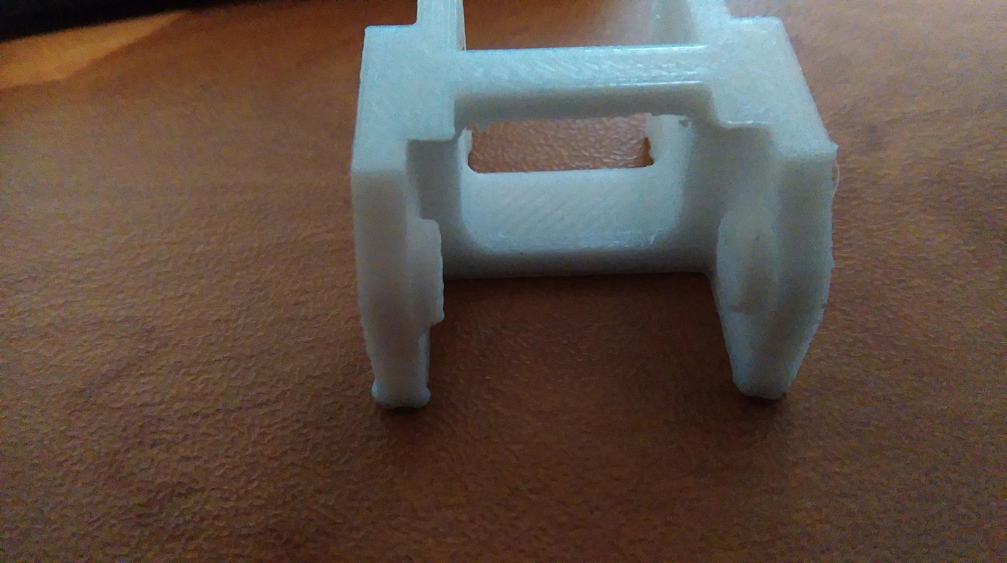

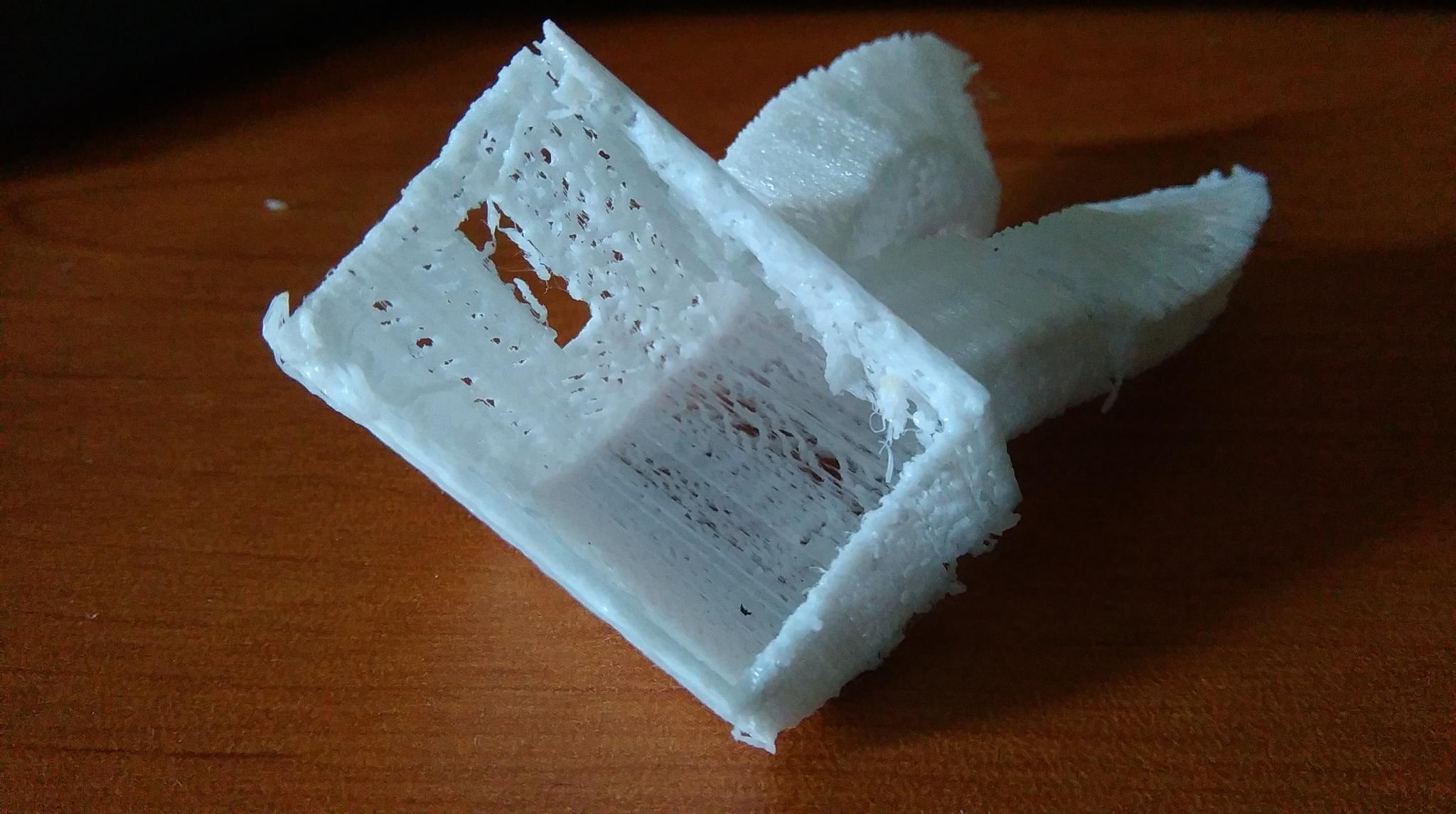

stixy Posté(e) Octobre 8, 2017 Auteur Partager Posté(e) Octobre 8, 2017 J'ai essai de faire en sorte que la buse ne soit pas directement sous le flux d'air. Mais j'ai ceux résultat la. Manque de matière, du coup très cassant. Lien vers le commentaire Partager sur d’autres sites More sharing options...

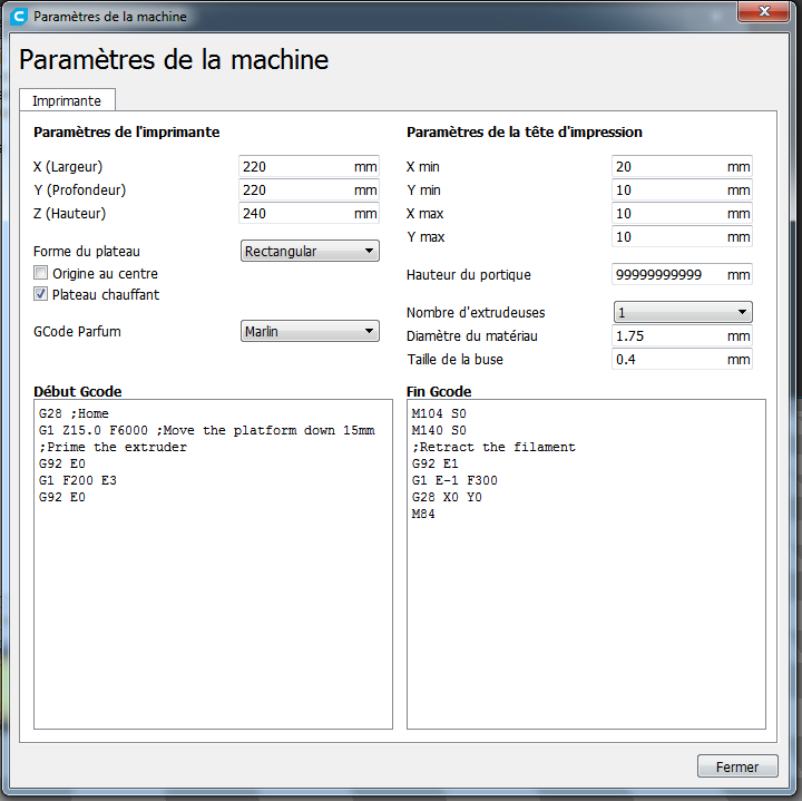

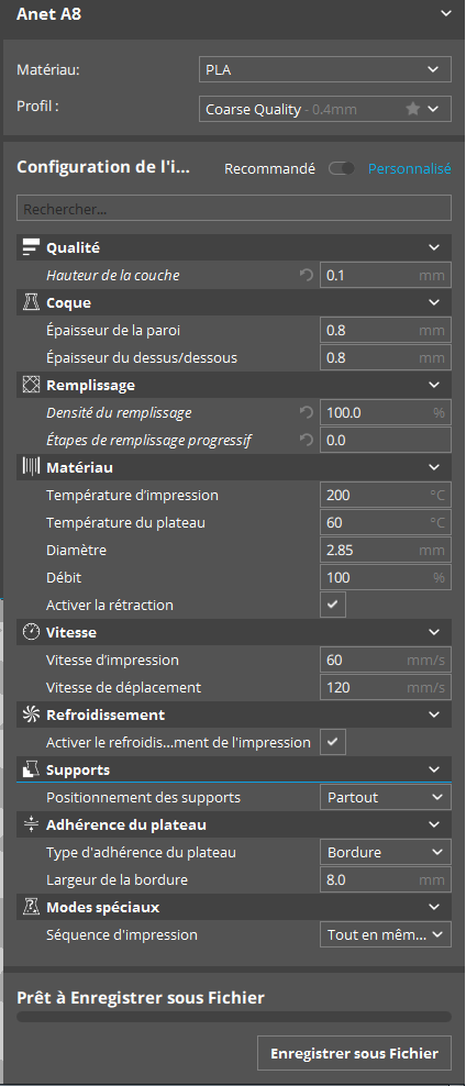

stixy Posté(e) Octobre 8, 2017 Auteur Partager Posté(e) Octobre 8, 2017 (modifié) j’avoue que je laisse cura, gérer en grande partie. Voici les paramètres.J'utilise le pla chinois fourni avec l'imprimante. Pour le firmware, le G-code j'ai rien touché du tous. Merci Modifié (le) Octobre 8, 2017 par stixy Lien vers le commentaire Partager sur d’autres sites More sharing options...

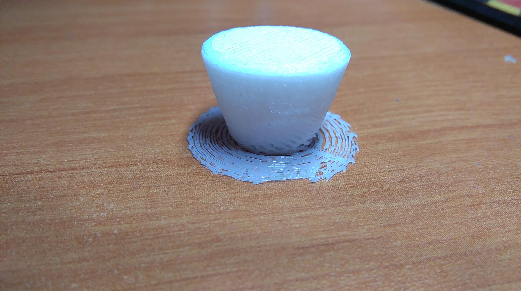

stixy Posté(e) Octobre 8, 2017 Auteur Partager Posté(e) Octobre 8, 2017 (modifié) Effectivement, je comprend pas pourquoi il c'est mis en 3mm alors que j'ai crée un profile en 1.75mm. Problème résolu. Merci, il existe une astuce pour décoller sa pièce du plateau ? j'utilise du scotch de peintre, sa accroche très bien, trop bien presque impossible de décoller les pièces imprimé. Merci Modifié (le) Octobre 8, 2017 par stixy Lien vers le commentaire Partager sur d’autres sites More sharing options...
N3rja Posté(e) Octobre 8, 2017 Partager Posté(e) Octobre 8, 2017 Prend un couteau de plaquiste un petit et tu sera tranquille moi j'ai la même imprimante que toi et sur le lit j'ai mis une plaque de verre. Pour print le suffit de mettre un peut de laque a cheveux sur la vitre est sa colle juste se qu'il faut et fini la galère de décollage Envoyé de mon SM-A510F en utilisant Tapatalk Lien vers le commentaire Partager sur d’autres sites More sharing options...
slayer-fr Posté(e) Octobre 9, 2017 Partager Posté(e) Octobre 9, 2017 possible aussi que tu écrase trop ta premiere couche si tu as trop de mal à décollé ta piece Lien vers le commentaire Partager sur d’autres sites More sharing options...
stixy Posté(e) Octobre 11, 2017 Auteur Partager Posté(e) Octobre 11, 2017 (modifié) Sur les petite pièces aucun problème , mais plutôt sur les grosse.Je vais voir pour la plaque en ver 3 milimetre max je crois. Par contre dans Cura c'est ou que l'on peu régler le % d’épaisseur des support ? ( Pour utiliser moins de plastique et le rendre plus facilement détachable ? ) Merci Modifié (le) Octobre 11, 2017 par stixy Lien vers le commentaire Partager sur d’autres sites More sharing options...
