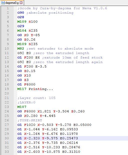

Cura by Dagoma Neva (pas la même tête que la disco donc sûrement pas besoin d'aussi chaud) il me met 235° sur la première couche puis 220° pour toutes les suivantes (alors que Cura affiche 210° en sélectionnant Chromatyk comme fil).
Regarde ici. C'est le dernier M104 ou M109 qui sera pris pour la première couche, donc ici 235° (ligne 9).

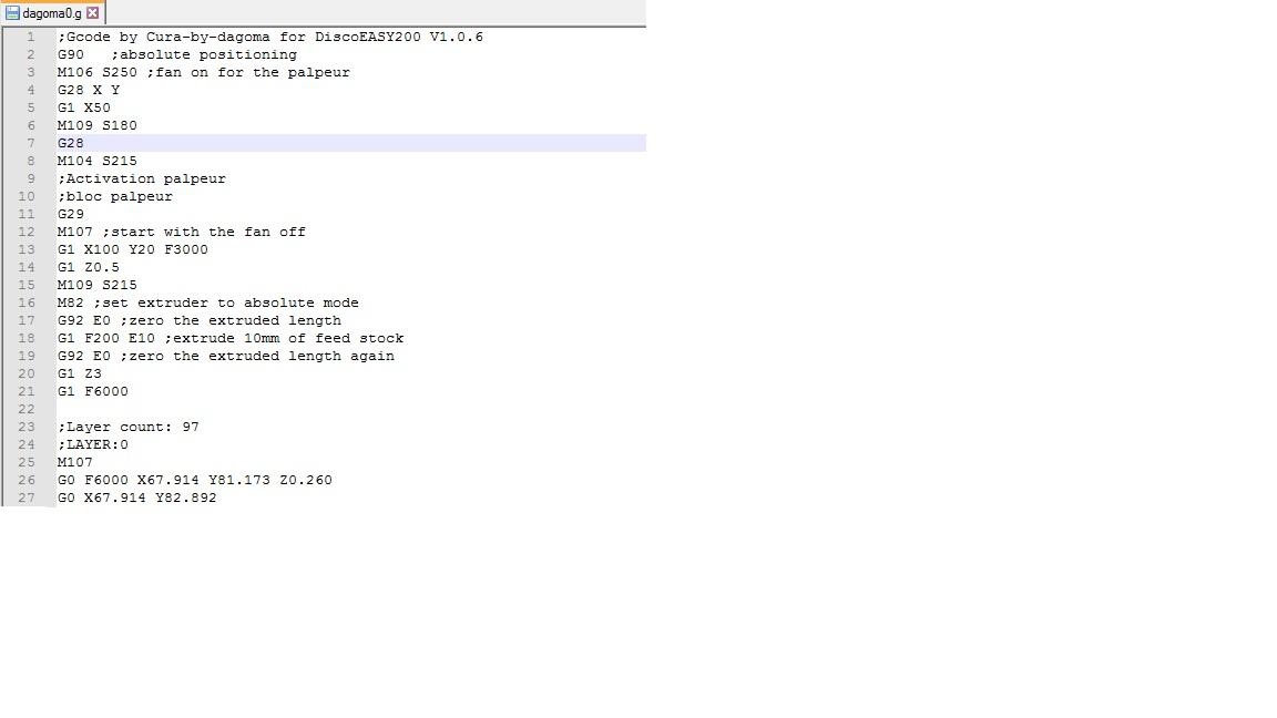

Voilà ce que j'ai : Donc si j'ai bien compris c'est le M104 ligne 8 pour la première couche qui donne 215°
C'est suffisant ou pas ? vaut-il mieux choisir autre fil dans Cura et passer à 215°/220° ?

Bha je dirais qu'en refroidissant le PLA bouche ta buse c'est tout. Le chauffer un peu plus pourra l'aider à sortir.
Attention la dernière consigne de température avant ta première couche n'est pas à la ligne 8 mais à la 15. Ensuit ligne 25 ça coupe le ventilo puis ça commence l'impression en elle-même.
Il faut que tu testes un peu pour savoir ce qui sera le mieux. Si tu changes pour "Autre PLA" tu risques d'avoir des paramètres de flow/rétractation/diamètre/etc différents.
Ca peut être une bonne solution pour éviter de régler la température dans le gcode mais dans ce cas il faut que tu modifies les paramètres de ce fil dans le fichier config.xml.
Je serais toi je m'essaierais déjà avec la première méthode et si c'est concluant alors tu pourras te faire un profil qui va bien pour ne pas avoir à le faire à chaque fois.

Tiens j'ai repris ton code en ajoutant des commentaire pour expliquer :
G90       ;Position absolue
M106 S250 ;ventilateur a fond (0-250)
G28 X Y   ;mise a zero des axes X et Y
G1 X50    ;placer X a 50mm
M109 S180 ;faire chauffer la buse a 180° et attendre
G28       ;bouger à l'origine
M104 S215 ;faire chauffer la buse a 215° sans attendre
;Activation palpeur
;bloc palpeur
G29       ;axe Z
M107      ;stopper le ventilateur
G1 X100 Y20 F3000  ;bouger a cette position
G1 Z0.5
M109 S215 ;Attendre que la buse chauffe a 215°
M82       ;set extruder to absolute mode
G92 E0    ;zero the extruded length
G1 F200 E10 ;extrude 10mm of feed stock
G92 E0    ;zero the extruded length again
G1 Z3
G1 F6000
C'est toi qui a placer les 215 ? Si oui, alors test avec ça pour voir.
