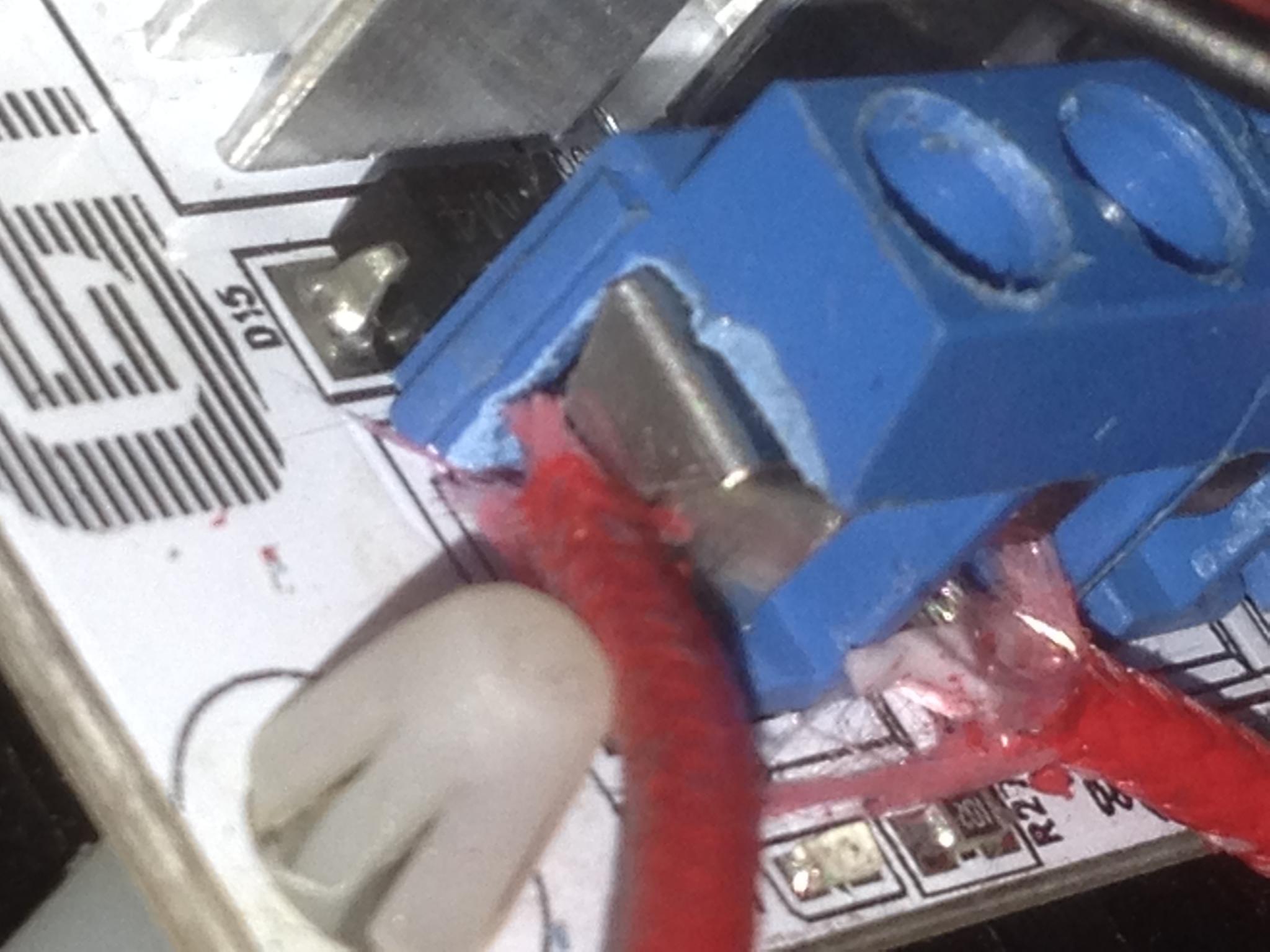

Gouid Posté(e) Octobre 10, 2017 Posté(e) Octobre 10, 2017 Bonjour à tous, Voilà j'ai un petit soucis avec la carte GT2560, je m'explique : j'ai un bout de plastique qui s'est cassé et le "truc" (désolé je sais pas comment ça s’appelle) où on met le fil pour la chauffe de l'extrudeur est décalé au lieu d'être droit. Voilà une photo: Et j'aimerais juste savoir si c'est grave ou pas. Merci pour vos réponses par avance.
Invité Posté(e) Octobre 10, 2017 Posté(e) Octobre 10, 2017 salut non c'est pas grave mais t'est fil son pas bien couper si tu a la possibilité de faire plus propre c'est mieux un truc a faire tu épissure tes fil et tu les étame a l'étain sa sera plus propre pour le truc bleu c'est une borne de connexion tu peut en trouver dans des magazins d'électronique
Gouid Posté(e) Octobre 11, 2017 Auteur Posté(e) Octobre 11, 2017 (modifié) Tu es sûr que il n'y pas de risque d'incendie ou même de carte qui grille ou des choses de ce genre ? Modifié (le) Octobre 11, 2017 par Gouid
Nos68 Posté(e) Octobre 11, 2017 Posté(e) Octobre 11, 2017 Malgré que le sa peux ne rien faire, C'est sur que changer le connecteur par précaution serais toujours mieux Après au choix...
slayer-fr Posté(e) Octobre 11, 2017 Posté(e) Octobre 11, 2017 il y a 38 minutes, Gouid a dit : Tu es sûr que il n'y pas de risque d'incendie ou même de carte qui grille ou des choses de ce genre ? Regarde le côté positif, moins de plastique, donc moins de risque d’incendie Plus sérieusement, même si le risque est limité, et si tu n’as pas 2 mains gauches, ressoude un nouveau bornier et refait tes connections plus propre ça sera plus sage
J-Philippe Posté(e) Octobre 13, 2017 Posté(e) Octobre 13, 2017 Salut, Tiens, ca me rappelle quelque chose. Moi aussi ma carte à une faiblesse de ce côte. Le résultat est à la fin du sujet. Vérifie, si tu peux que la soudure n'a pas morflé. Franchement ces cartes sont pas top niveau finition. Moi, je soude comme un porc donc, j'ai réparé comme j'ai pu et ça fonctionne... mal. Mais j'ai pas encore mis le feu à la maison. Je suppose que si on sait souder, le plus simple est effectivement de changer le connecteur.
Invité Posté(e) Octobre 13, 2017 Posté(e) Octobre 13, 2017 pour la soudure il ne faut surtout pas souffler dessus sinon elle vas se cristallisé et devenir cessante et ne sera pas bonne quand tu voie l’étain qui se liquéfie la tu est aux bon point de fusion ta lors tu retire ton fer a souder
