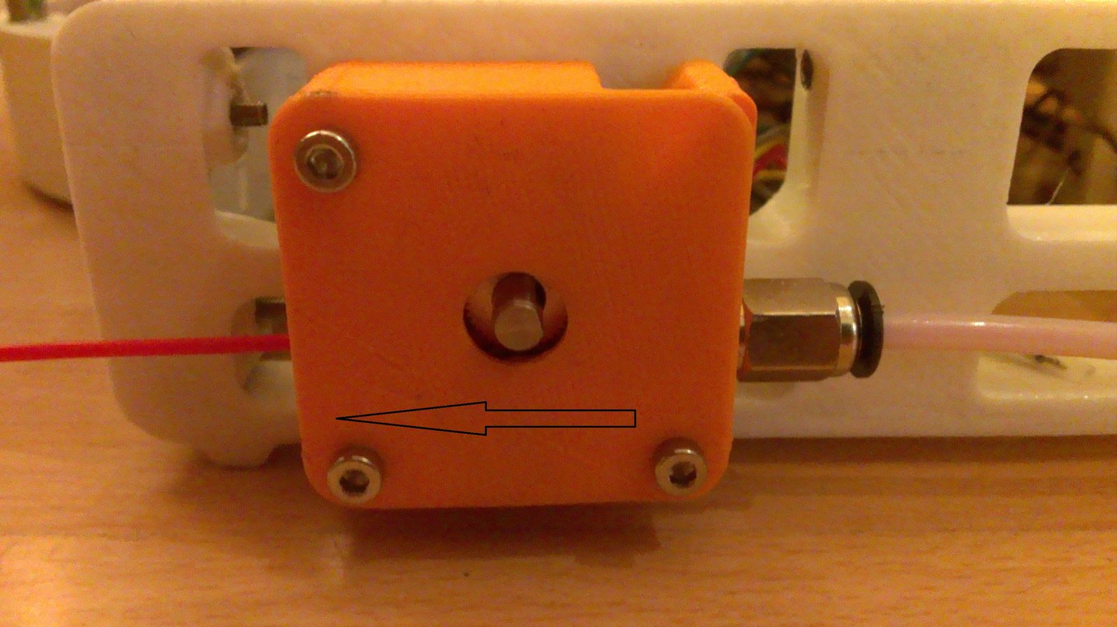

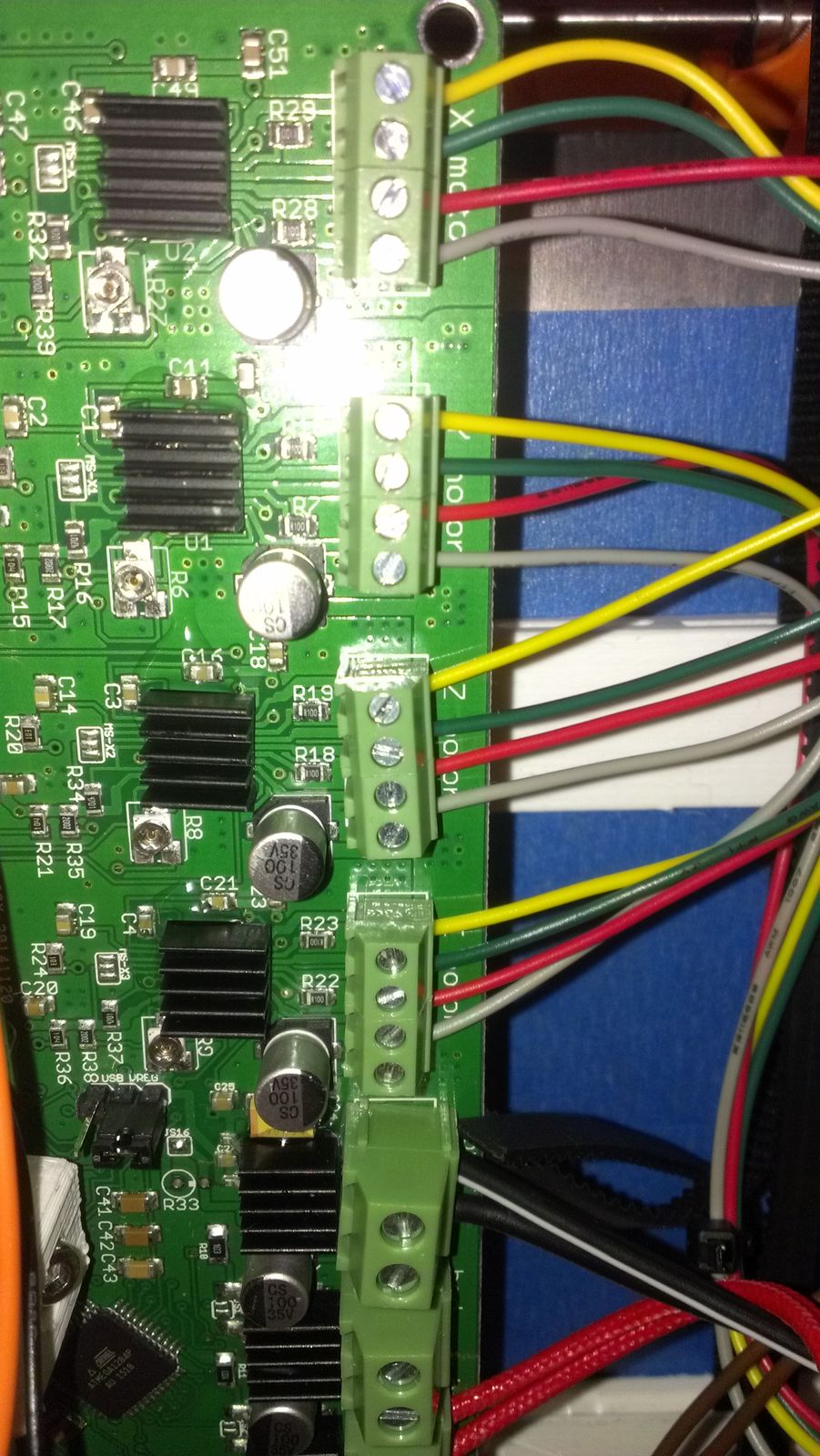

Invité Posté(e) Novembre 17, 2015 Posté(e) Novembre 17, 2015 Salut à tous, Je débute avec ma discovery 200. J'ai fini mon montage, tout semble correcte. Par contre mon extrudeur ne tourne pas dans le bon sens. Il pousse le filament vers l'extérieur. J'ai vérifié le montage, il semble correcte, ainsi que le branchement. J'ai probablement fais une erreur, mais je n'arrive pas à voir d’où ca peut venir! Merci pour votre aide

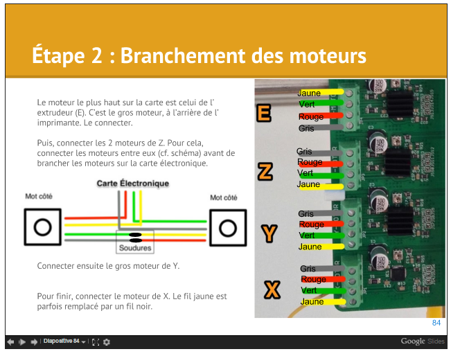

candau33 Posté(e) Novembre 17, 2015 Posté(e) Novembre 17, 2015 (modifié) Verifie ton câblage, les 4 moteurs ne sont pas dans le même ordre jaune / vert / rouge / gris. Sur ta photo : le moteur extrudeur est celui du bas, les branchements sont faux. Modifié (le) Novembre 17, 2015 par candau33

Invité Posté(e) Novembre 17, 2015 Posté(e) Novembre 17, 2015 Autant pour moi, merci pour la réactivité!
