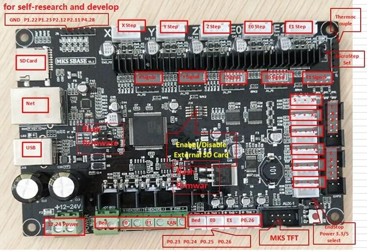

Bonjour. Je rencontre un soucis avec le capteur du bed chauffant . Je l'ai installé sur une mks sbase .
J'ai sélectionné le port th2 mais il ne capte pas la température.
Quelqu' un aurait la solution ?

Il y a 2 heures, Tony55260 a dit :
normalement, la thermistance du lit doit être branché sur le th1, le th2 est pour l'extrudeur
salut est tu sur de l'avoir mis sur la bonne borne de connexion sa arrive que l'on se trompe
Elle est sur le bon pin mais le nom du lit chauffant ne dois pas être bon . Il indique 60 de base et si je veux le mettre en marche je dois mettre 100 degré pour qu'il s'allume :/
Envoyé de mon SM-G925F en utilisant Tapatalk
Il y a 18 heures, Tony55260 a dit :
Problème résolu. En vérifiant mes branchement. J avais mis le ventilateur sur le pin du capteur du bed ahahaha
effectivement si tu es dyslexique du branchement :D je ne peux rien pour toi ;)
