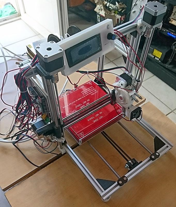

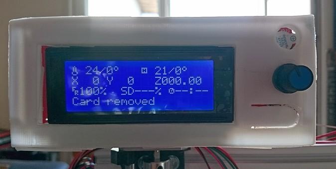

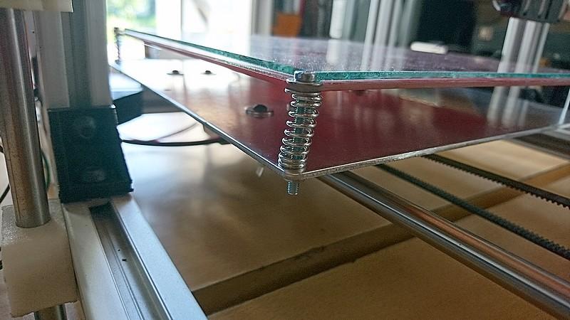

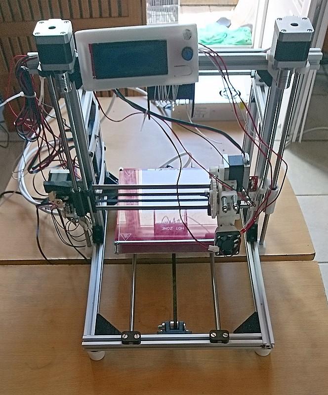

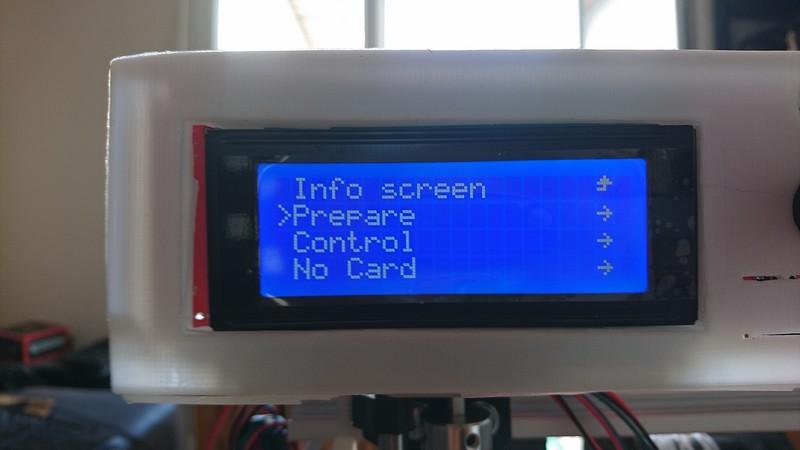

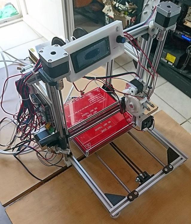

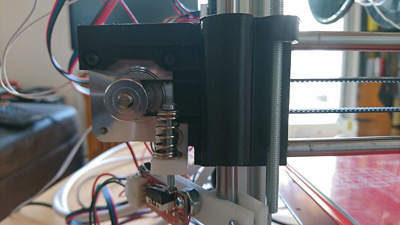

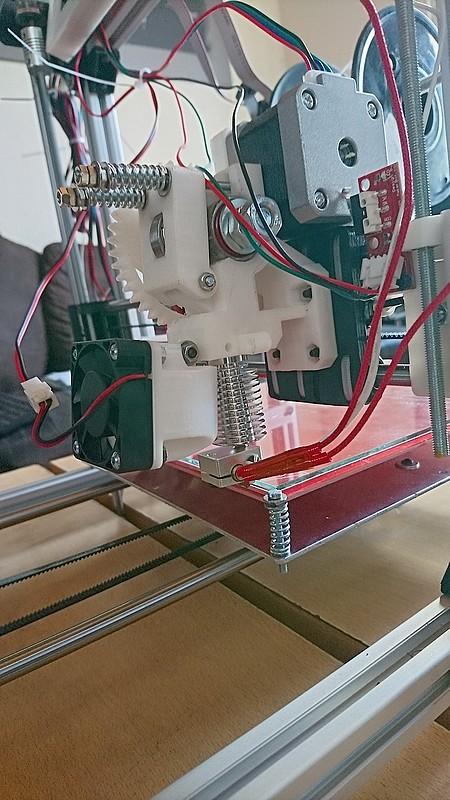

pour en revenir a ma prusa, j'ai suivi scrupuleusement le tuto mis a part l'ajout d'un plateau monté sur ressorts et d'un ecran digital (ce dernier n'est pas dans le tuto de montage mais le firmware inclut une partie prog pour cette option, voir doc "prise en main" et ca marche tout seul!!)
j'ai mis un peu moins de deux jours a la monter (une fois toute les pieces en main, ces dernieres viennent de motedis et de ali le rapide (mais pas tant que ca xD ))
la partie extrudeur est fonctionnel mais pas terminée car il me manque la vis d'entrainement qui tarde a arriver!!

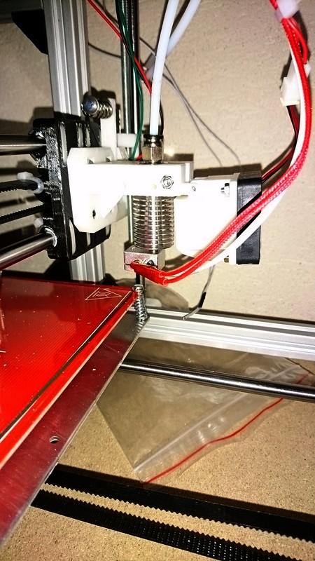

j'ai aussi commandé le mauvais model de hot end car il m'en faut un en direct hors j'ai pris celui pour extrudeur deporté sans savoir qu'il y avait 2 models differents!! (fuc**** noob attitude :ph34r:)
du coup ces travaux vont etre fait cette semaine, me reste a decider ce qui sera le must!!

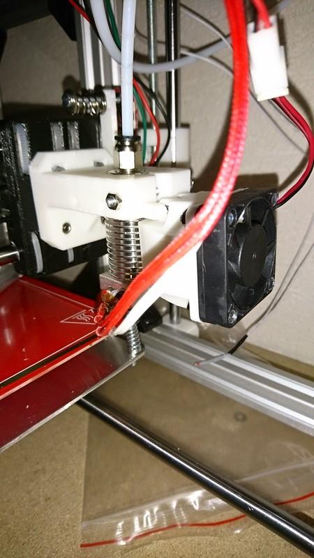

- acheter une hotend pour du direct (le plus logique)
- modifier un peu le support de la tete pour y ajouter un bout de ptfe (entre sortie d'extrudeur et hotend, env.1cm) qui permettra de faire du pseudo direct (le plus rapide est simple mais si ca marche pas, faut re-imprimer une tete complete ^^ )
- recreer un support de tete avec le systeme via ptfe, et recreer aussi un support d'extrudeur pour deporter celui ci en gradant son principe de fonctionnement pour eviter de varier les difference de vitesse d'entrainement du fil (ce qui me parait le mieux mais le moins evident a realiser)
je travail sous Catia pour les modelisation est export stl pour ceux qui connaissent!

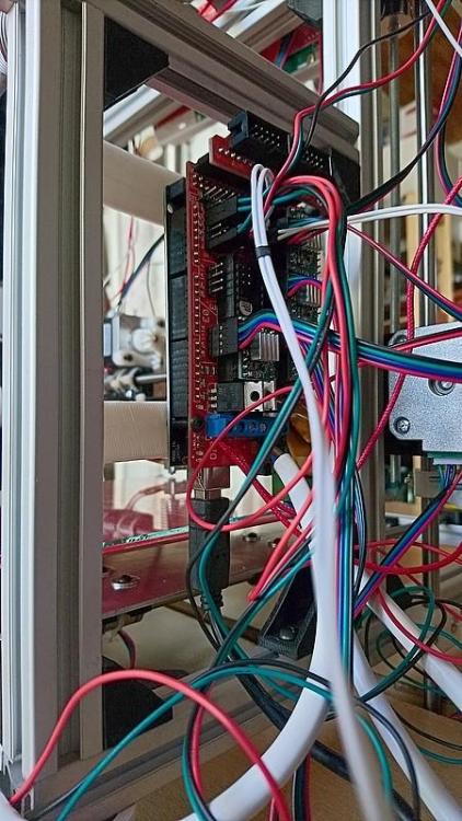

les derniers details etant les portes document pour fixer la plaque de verre sur le hotbed, y coller la sonde de T°C, décaler le end stop du plateau (on peu voir sur les photos qu'il va un peu loin ^^), refaire un support d'ecran car l'actuel est ignoble et peu fonctionnel (ma petite delta est au bout de ces limite pour une piece de cette taille, du coup la finition laisse a desirer!!)
allé je balance des photos ;)  (et mettrai des video quand elle sera terminée, j'ai deja lancé un programme d'une petite piece (sans fil du coup), ca c'est deroulé sans aucun soucis :) )
n'esitez pas a apporter vos conseils ou critique (surtout critique, si ca peu me faire avancer!!), j'apprend via ce que je trouve sur le net donc je doit avoir de grosse lacunes sur certains point (notament la prog sous arduino !!)

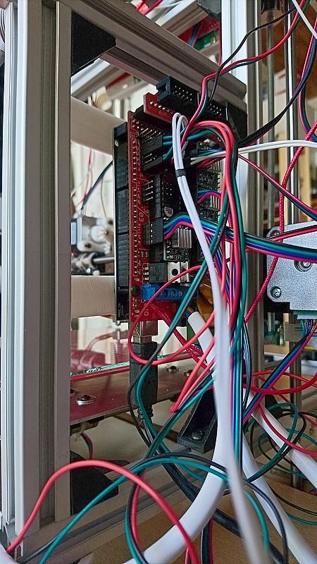

c'est fête du slip pour les fils!! (beaucoup de mal a les gerer, je vais tout debrancher et passer fil par fil pour que ca soit propre)
toutes les pieces blanche ou noir sont naturellement realisé avec ma delta (on dira qu'elle etai malade pour le support d'ecran :D:D )

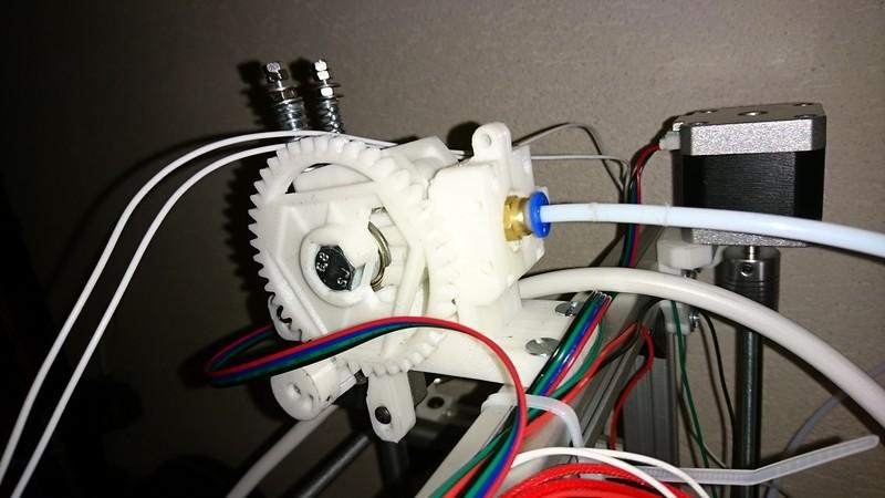

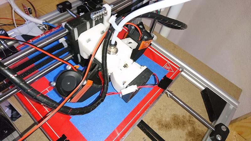

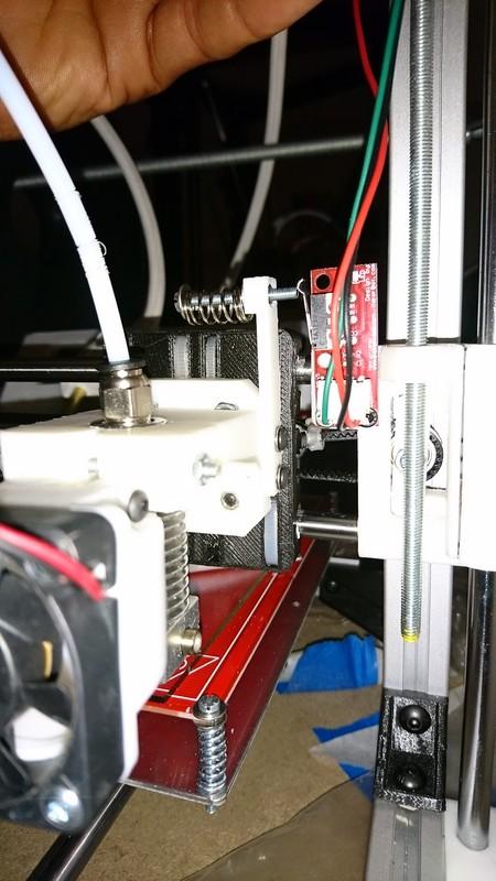

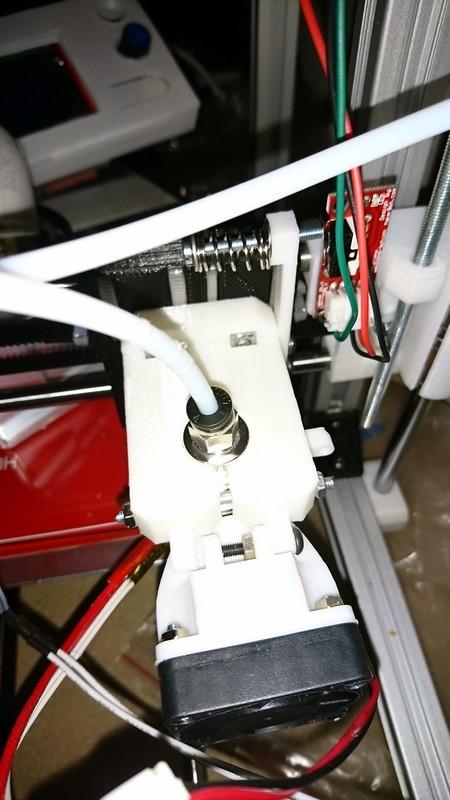

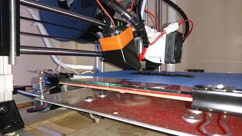

pour les news, j'ai donc imprimé un nouveau support de hotend pour permetre l'utilisation de l'extrudeur deporté (gain de poid sur l'axe X et Z) et j'ai recu ma vis d'entrainement !!:)
pour l'extrudeur, j'ai percé et taraudé un trou a la place de l'emplacement de la hotend pour y visser le support du tube ptfe, j'ai aussi fait une petite patte pour le contact endstop (qui etait avant fait par un coté du moteur)
si le stl de la tete vous interesse, je partage avec plaisir !!
l'imprimante fonctionne et imprime!!
avec des parametres reglés a vue le resultat est deja superieur a ce que me sort ma petite micromake avec des jours et des jours a la parametrer!!
seul petit hic, l'axe des Y qui n'a pas compris ou etait le centre du plateau, mais je pense qu'entre reglage endstop + bidouille marlin, ca devrait se regler facilement!!
place aux photos ;)
a bientot ;)

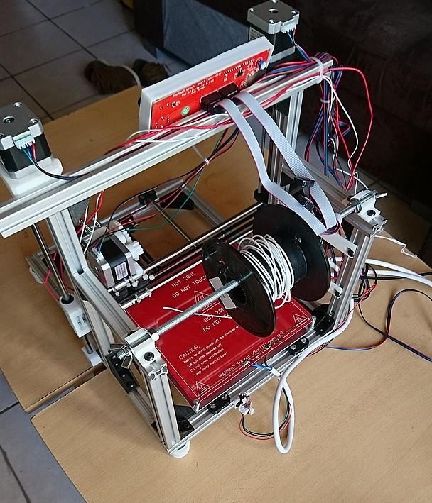

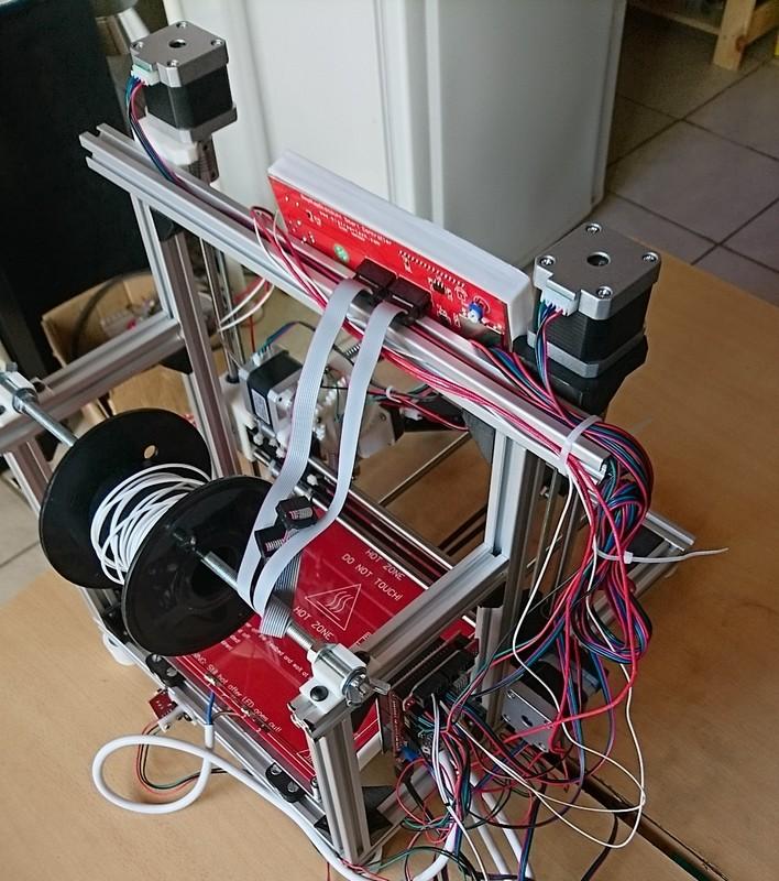

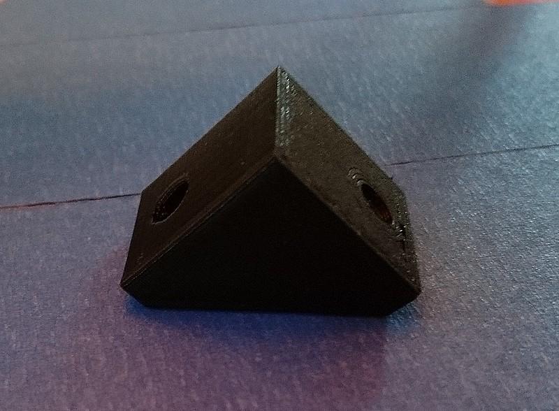

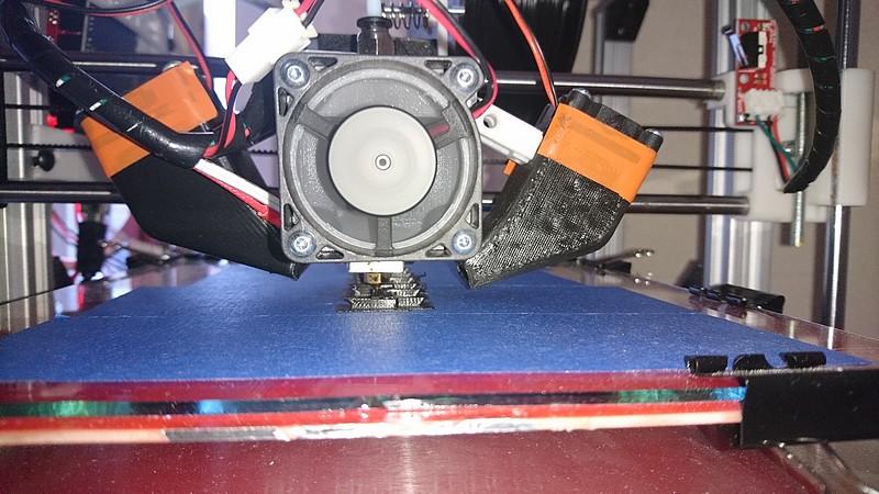

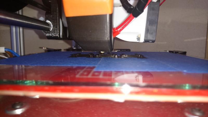

Salut a tous!!

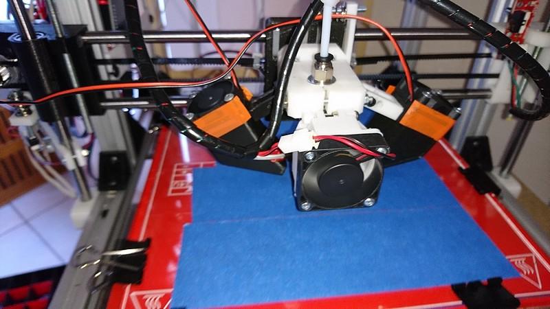

la prusa commence a s'equiper de petit set up maison pour s'ameliorer!

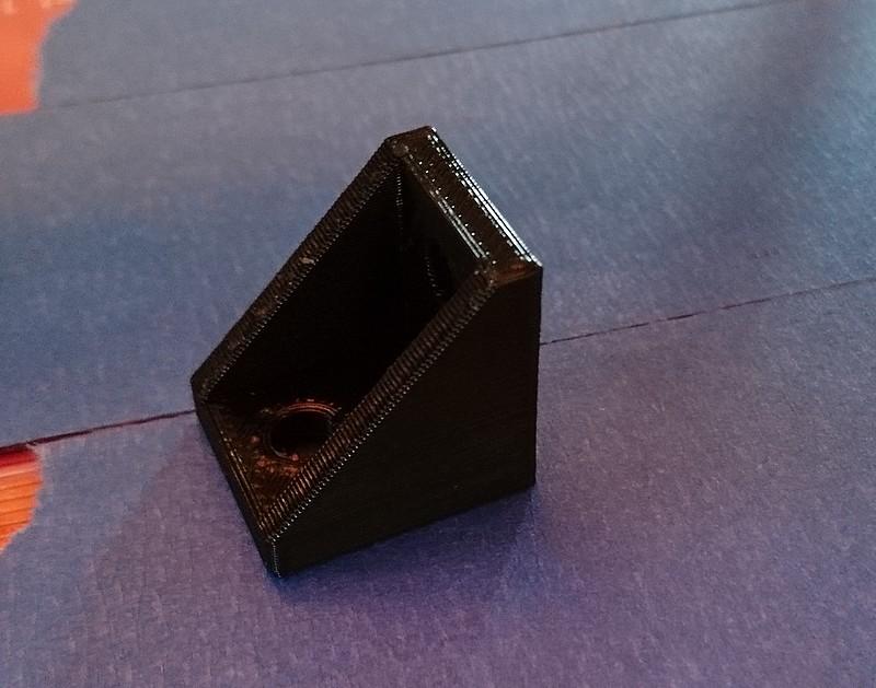

deux "cones" de ventilation montés en 30mm, on voit sur les photos que celui de droite (le premier imprimé sans ventilation) a un etat de surface douteux, celui de gauche est parfaitement lisse!

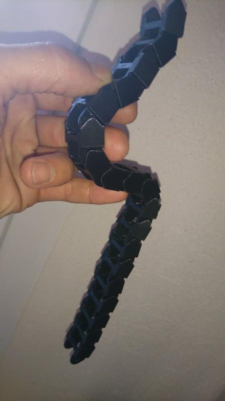

j'imprime aussi une chaine articulé passe cable pour rendre le tout plus propre, c'est long a imprimer mais le rendu devrait etre la (env. 90 maillons, 30 imprimés)!
le plateau va recevoir un roulement lm8uu en plus en esperant reduire les vibrations!
j'ai remarqué que j'avais un meilleur rendu avec Cura qu'avec Pronterface, donc j'utilise juste ce dernier pour les deplacements manuel!
