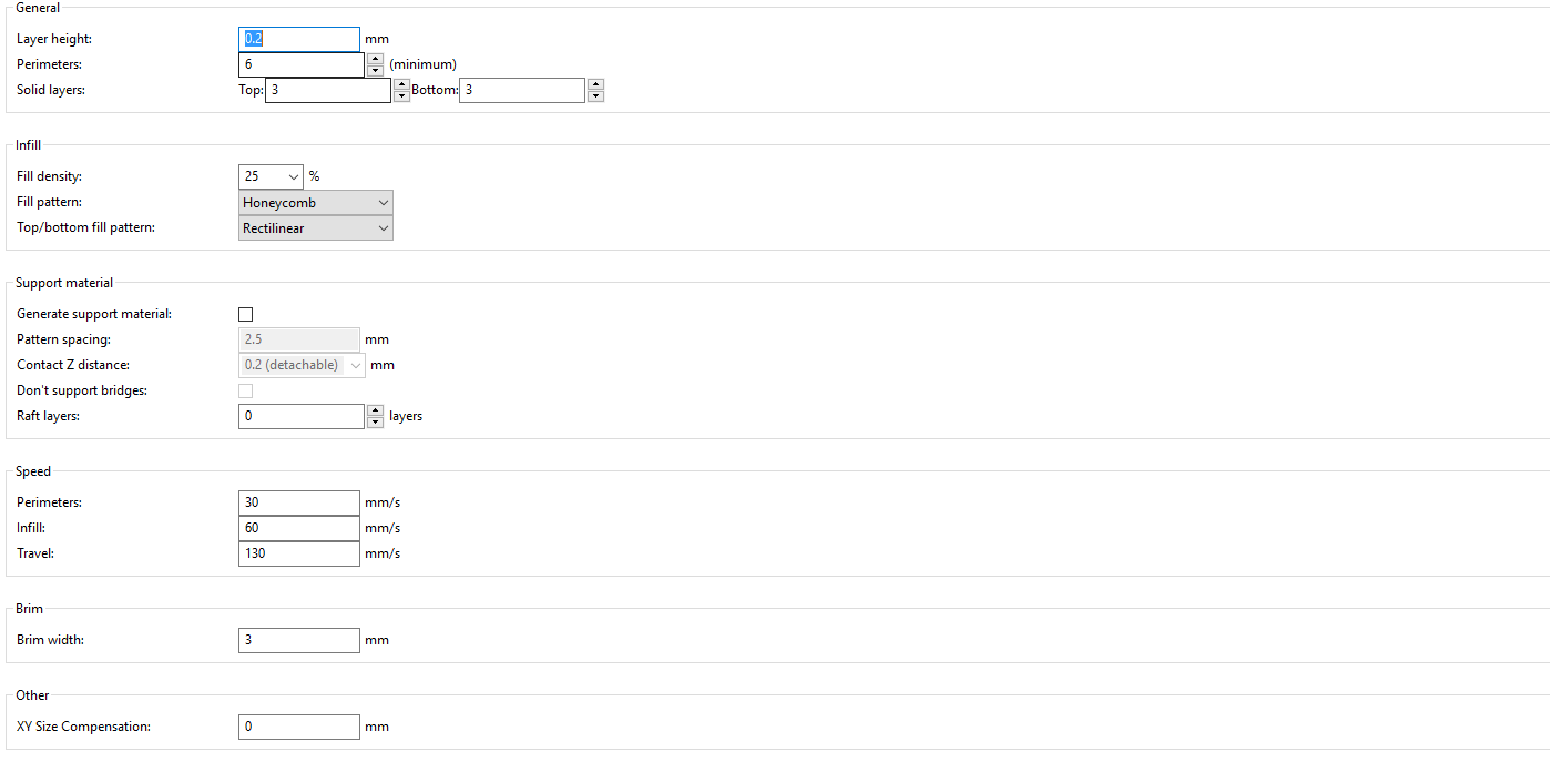

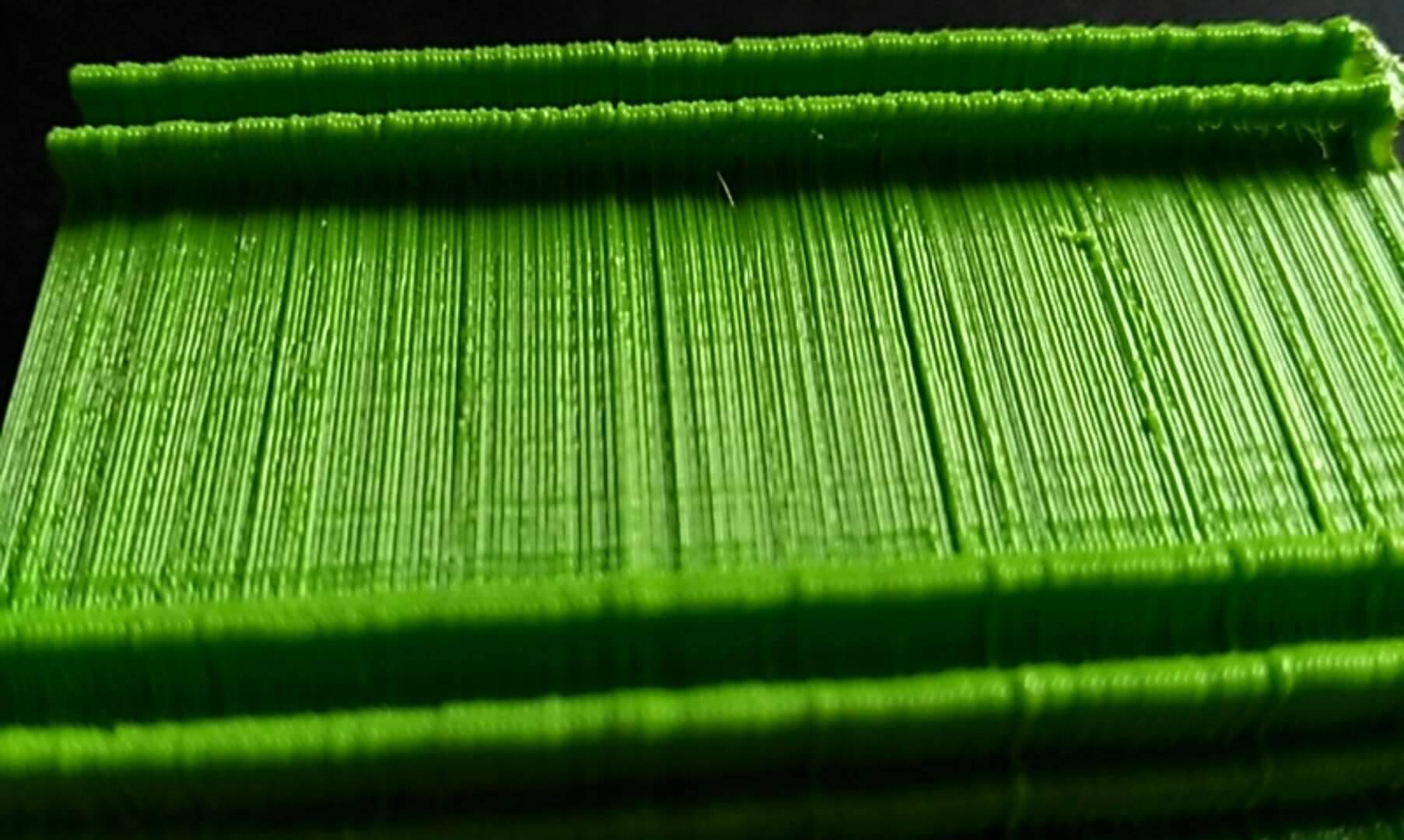

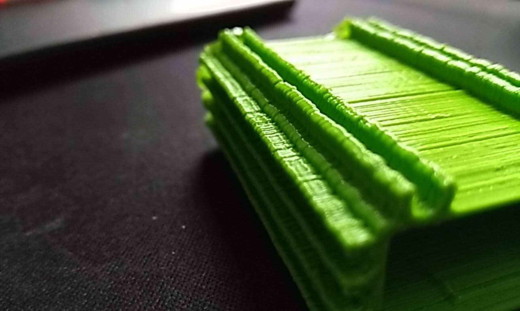

je crée ce poste car depuis quelque temps je rencontre un problème de qualité avec mes impressions en PLA avec mon Open maker prusa i3. Le PLA sort à 205°C de la buse et le plateau est à 60°C Je vous joins des photos de mes impression et paramètre Slic3r.
PS: J'ai déjà effectué des recherches sur ce site pour trouver la solution mais malheureusement cela n'a pas abouti.

Les paramètres semblent normaux, je pense qu'il s'agit d'un problème physique: vis des poulies desserrées, plateau trop libre, hotend qui bouge, etc.
Re bonjour, merci de ton aide le problème était bien physique. La buse bougeait et quelques pièces était dévissées. Merci encore de ton aide.
