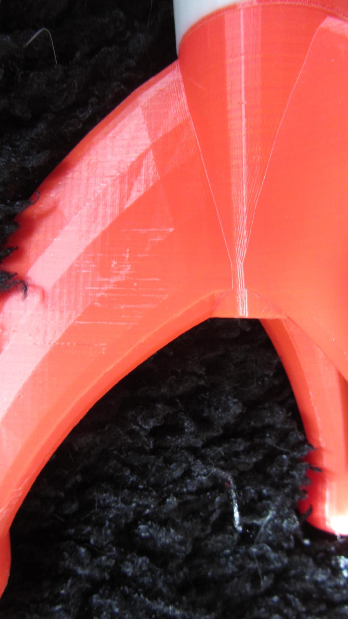

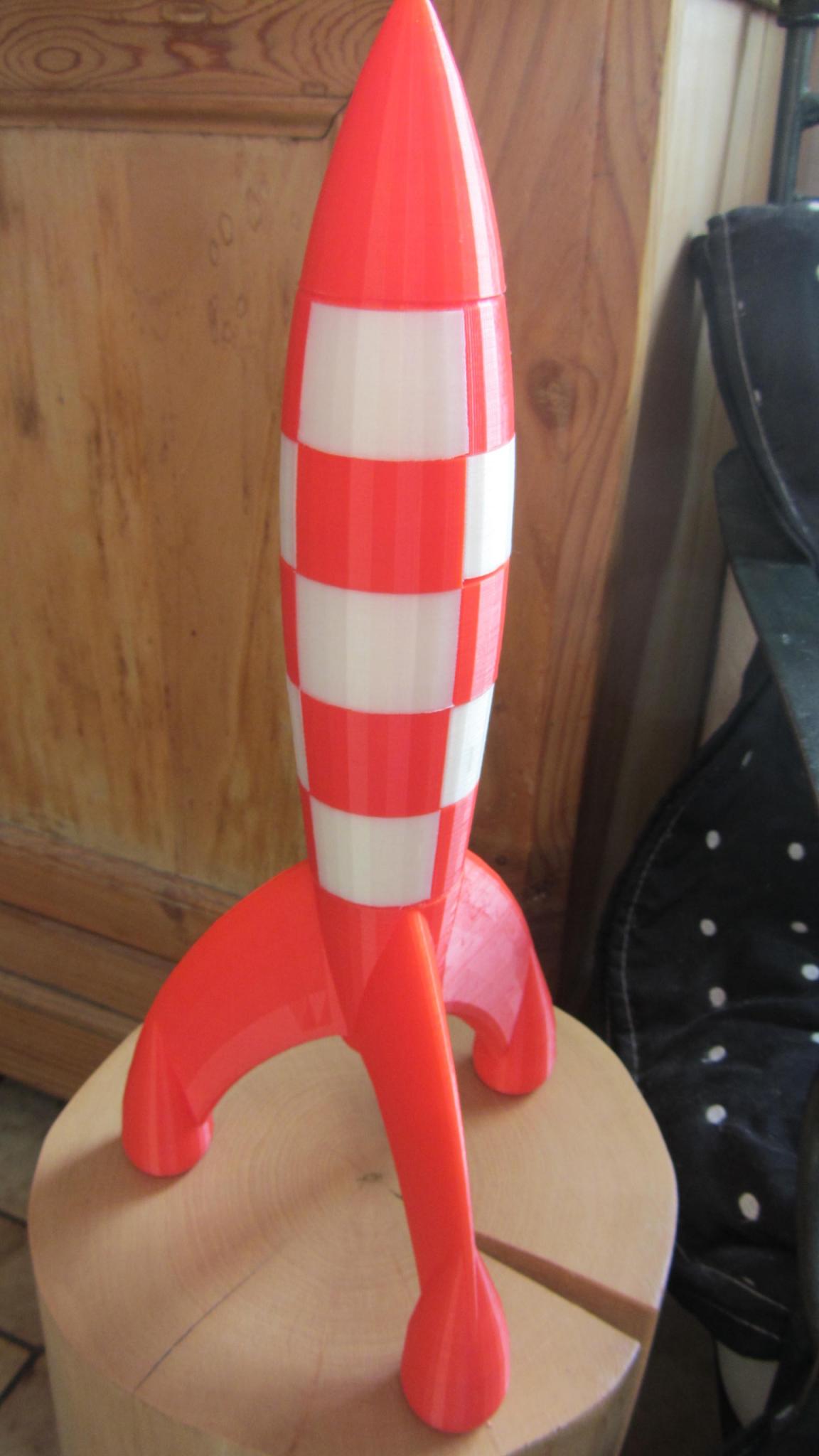

Edge540 Posté(e) Décembre 14, 2017 Auteur Partager Posté(e) Décembre 14, 2017 Première réalisation avec une durée d'impression de 31 heures pour le bas la fusée ( les 3 pieds). L'imprimante se comporte sans problème dans la durée. Impression sur miroir ikéa et laque lidl bien verte. Très bonne tenue lors de l'impression; Dès que le verre a refroidi ça se décolle tout seul. Au départ j'ai essayé la colle en stick, c'est beaucoup plus dur à décoller. Le rouge a été imprimé avec la clone CR10, le blanc avec la vieille Dagoma D200 ( un peu de warping) La fusée est en PLA de chez Grossite3D, impression en 0,15 60mm/s slicer simplify3D 1 Lien vers le commentaire Partager sur d’autres sites More sharing options...
