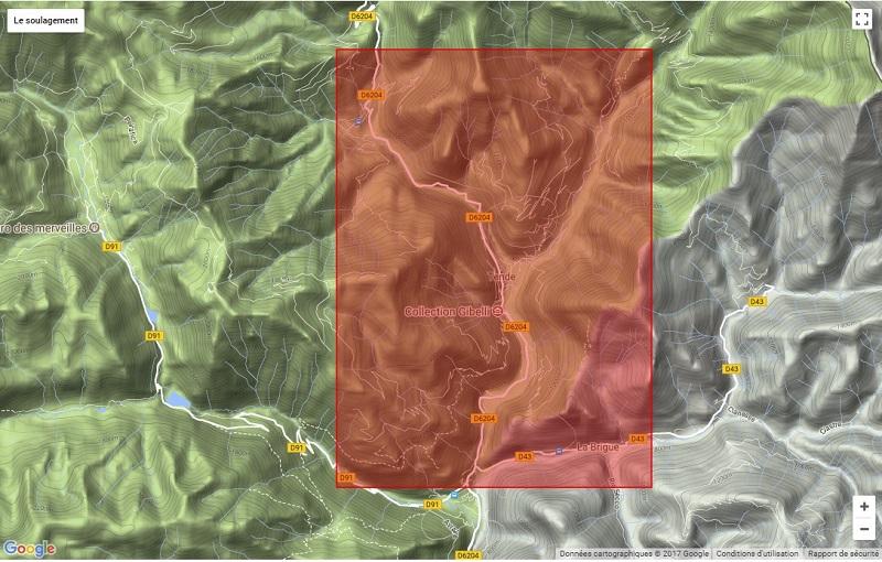

Phoenix Posté(e) Octobre 28, 2017 Auteur Posté(e) Octobre 28, 2017 La première fois, on est un peu dérouté car on ne voit pas la zone que l'on veut définir. Il faut aller sur "Model details" et mettre au moins la valeur 1200 pour voir le carré rouge que l'on déplace sur la zone que l'on veut digitaliser (on peut aussi augmenter le "Box Scaling factor".

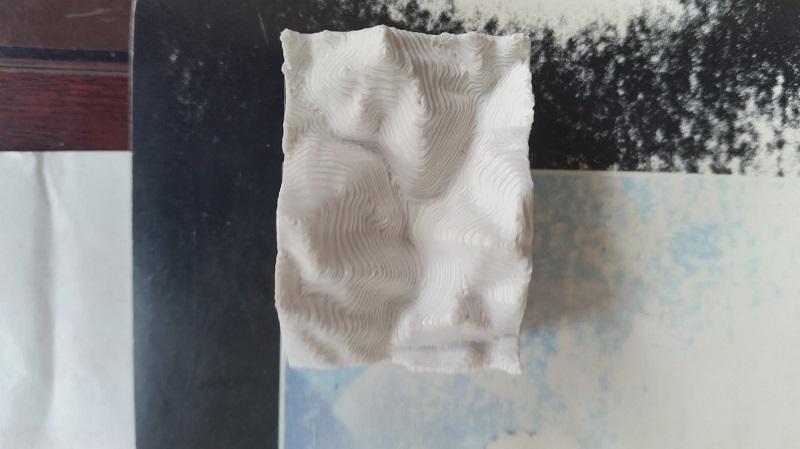

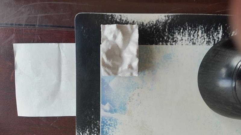

azbloc Posté(e) Octobre 28, 2017 Posté(e) Octobre 28, 2017 (modifié) voila mon test, c'est un poil space mais c'est sympa!! j'ai pris pour exemple mon village. j'ai zoomé au maximum Taille de boite = 120 facteur Box échelle = 2 échelle verticale = 1 pour le print j'ai juste tranché avec XyzWare, avec une infil a 10 % / couche 0.1 / vitesse lente, le résultat est sympa, faut juste appréhender correctement la chose pour sortir une carte 3D cool! voila en photo ce que sa donne, obligé de les retourner car prise a l'envers!! la taille = 39 mm de long x 28 mm de large x 20 mm au plus haut. Modifié (le) Octobre 28, 2017 par azbloc
