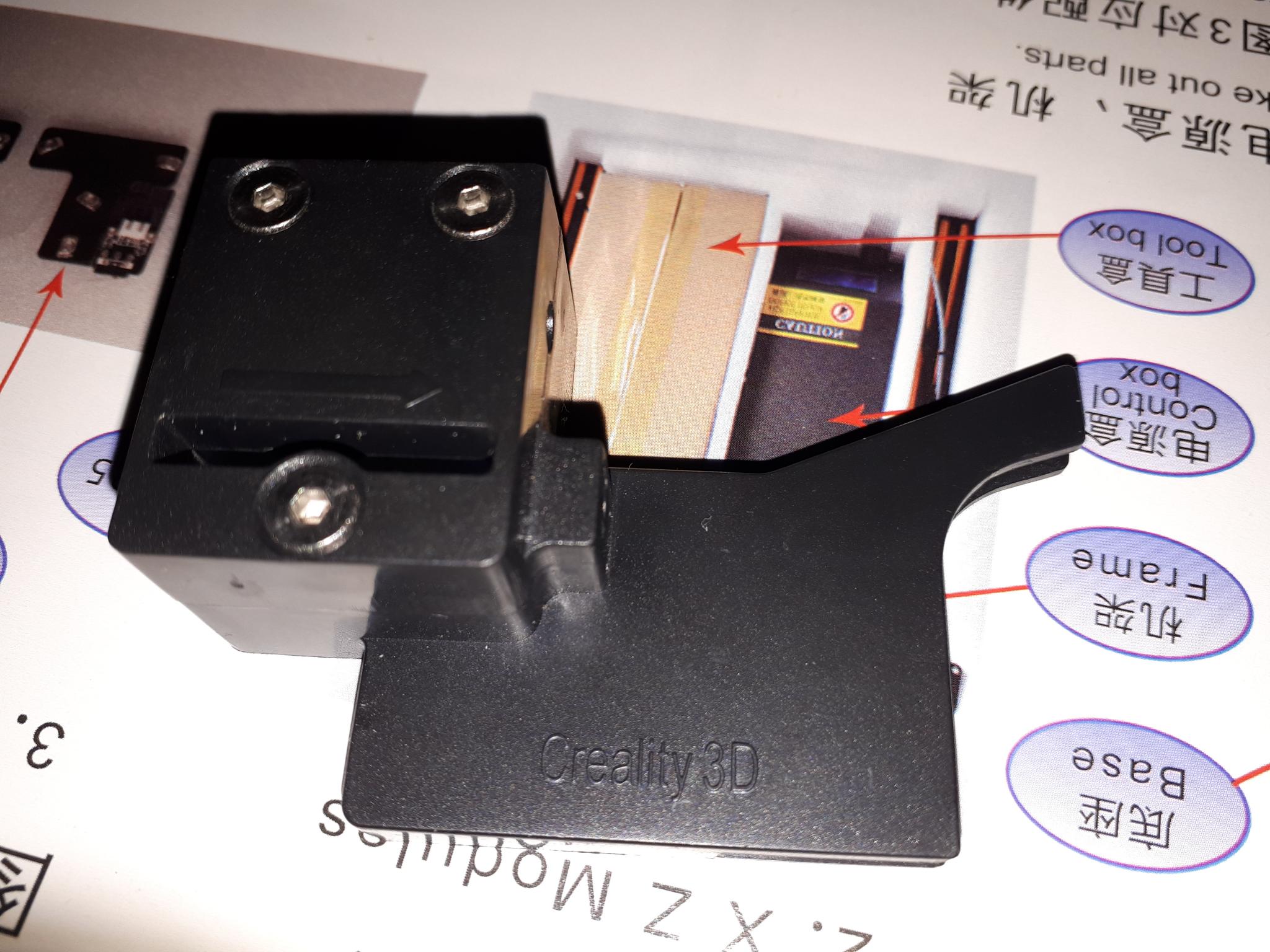

Carbure Posté(e) Novembre 4, 2017 Posté(e) Novembre 4, 2017 Bonjour a tous, je vient de recevoir mon imprimante et comme je suis vraiment une novice je suis déjà larguer au montage. Je n'ai aucun schéma pour les branchements. J'ai aussi une pièce dont je ne voie pas du tout ou elle se monte! Pour les moteurs d'axe Z les petites vis il faut les bloquées? Et j'aurais encore des questions, mais j'y reviendrai plus tard. Si joint la photo de la pièce mystérieuse pour moi. Merci par avance pour votre aide.
PrintOlivier Posté(e) Novembre 4, 2017 Posté(e) Novembre 4, 2017 (modifié) Pour commencer regarde la video de @Kulgran en français ici :https://www.youtube.com/watch?v=LM2yf0DRRCc La pièce inconnue est le détecteur de fin de filament. Modifié (le) Novembre 4, 2017 par PrintOlivier

Carbure Posté(e) Novembre 4, 2017 Auteur Posté(e) Novembre 4, 2017 Bon les branchements son fait! J'ai du redresser la patte qui supporte la buse et le ventilateur sur l'axe X. J'ai voulu faire un essai, et j'ai une erreur "changer de filament" Une petite idée?
PrintOlivier Posté(e) Novembre 4, 2017 Posté(e) Novembre 4, 2017 il y a 32 minutes, Carbure a dit : Bon les branchements son fait! J'ai du redresser la patte qui supporte la buse et le ventilateur sur l'axe X. J'ai voulu faire un essai, et j'ai une erreur "changer de filament" Une petite idée? Je suppose que tu n’as pas du passer le filament dans le détecteur de fin de filament ?

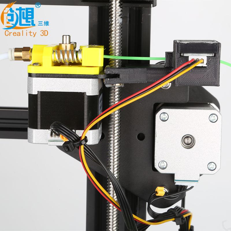

Carbure Posté(e) Novembre 4, 2017 Auteur Posté(e) Novembre 4, 2017 il y a 26 minutes, PrintOlivier a dit : Je suppose que tu n’as pas du passer le filament dans le détecteur de fin de filament ? Tu me parle de la pièce, que j'ai mise en photo plus haut? Parce que je ne l'ai pas monté, je ne voie pas comment et ou la mettre, et en plus j'ai la connectique qui sort de mon boitier de commande qui n'est pas branché! Si une âme charitable a une photo de la pièce sur l'imprimante, je suis preneur Et puis j'aimerais aussi savoir ou trouver les fichiers STL des pièces upgrades, sur ma carte SD il n'y a rien. Merci encore.
Carbure Posté(e) Novembre 4, 2017 Auteur Posté(e) Novembre 4, 2017 (modifié) il y a 52 minutes, clucky a dit : voilà une photo: Super Clucky! Merci Modifié (le) Novembre 4, 2017 par Carbure

Carbure Posté(e) Novembre 5, 2017 Auteur Posté(e) Novembre 5, 2017 Après avoir monté et branché le capteur de fin de filament, miracle cela fonctionne et j'ai pu faire ma toute première impression! Merci les gars pour votre aide, sans vous je serai surement encore en train de galérer. Sinon pour les fichiers de l'upgrade, j'ai trouvé ça https://www.thingiverse.com/search/search/search/search/page:1?q=creality+cr10&sa=&dwh=5159ff477a678c8 J'ai fait un essai d'un des fichier avec Cura, mais j'ai un souci avec la couche d'accroche, idem avec un dessin que j'ai fait avec SolidWorks. Pourtant avec Cura je le laisse tout gérer, à part le positionnement de ma pièce!

sebthi Posté(e) Mars 2, 2018 Posté(e) Mars 2, 2018 Bonsoir à tous, Pardon de remonter le topic mais je suis face au même problème. Pourrais tu me dire ou tu a fixé le détecteur de filament? Je n'ai aucune idée d'où il se place et je ne trouve aucune documentation pour le montage de la CR-10S. Je sais que le montage est simple mais je débute completement et le manuel est celui de la CR-10 hors il y a des différences avec la CR-10S je n'ai pas envie de faire une gaffe.. Merci à vous bonne soirée !
