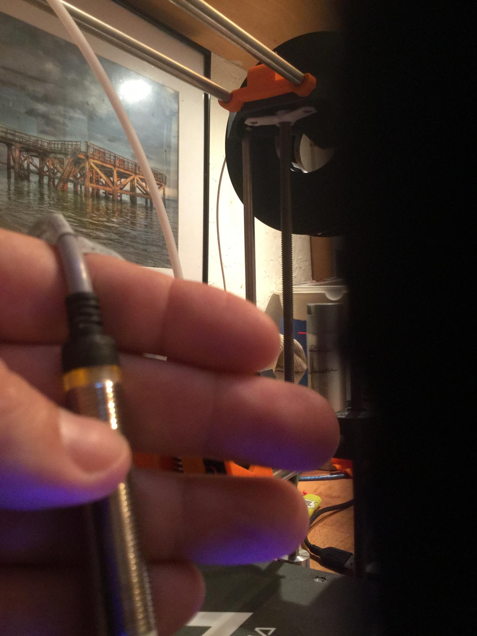

chikungunya Posté(e) Novembre 8, 2017 Auteur Posté(e) Novembre 8, 2017 Hors sujet sur cette phrase je ne vois pas la fonction éditer . Pour revenir au problème vous allez me dire "oui tu es gentil c'est l'axe des Z qui capote donc c'est ton capteur" Ben oui c'était le capteur. Je viens de le changer et tout revient dans l'ordre. Donc pour moi le problème est résolu...
StQuentin Posté(e) Novembre 8, 2017 Posté(e) Novembre 8, 2017 Hello, Pareil, capteur commandé, reçu ce soir et monté, tout est rentré dans l'ordre! OUF Je vais pouvoir répondre au SAV avant que le SAV ne me réponde ;-( Bonne soirée et bonne impressions! Steph
chikungunya Posté(e) Novembre 11, 2017 Auteur Posté(e) Novembre 11, 2017 Le 06/11/2017 at 20:01, greg72 a dit : Bien vue @jagof , Celui-ci alos : https://www.amazon.fr/Heschen-commutateur-Lj12-a3-4-z-BX-normalement/dp/B071ZQ6VV6/ref=sr_1_cc_1?s=aps&ie=UTF8&qid=1509994701&sr=1-1-catcorr&keywords=LJ12A3-4-Z%2FBX Petite suite sur le fil de ce post. Je déconseille ce capteur qui est trop court dans sa longueur. Logé dans la tête v3, la vis de fixation vient taper dans la structure plastique du capteur. Pour ce qui est du capteur délivré en ce moment par dagoma, je vous confirme que dans la partie translucide, si détection alors éclairage jaune comme sur la photo bien entendu quand il est fonctionnel.
