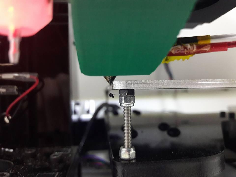

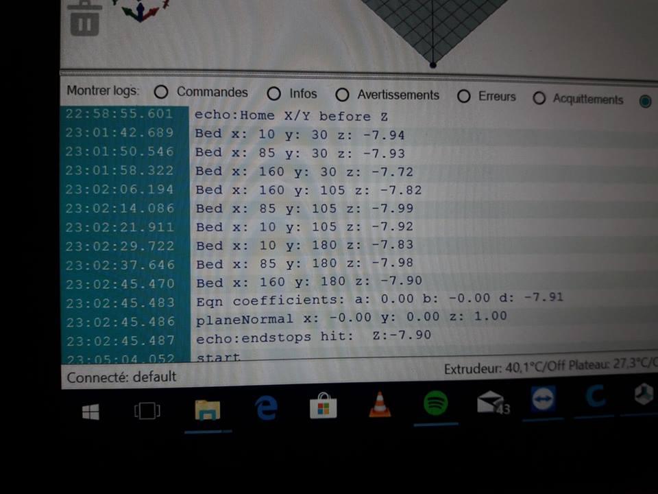

Invité Posté(e) Novembre 5, 2017 Posté(e) Novembre 5, 2017 (modifié) Bonjour, J'ai recement installé un BLTouch sur mon anycubic prusa i3. Après quelques galères avec le firmware je pense a être arrivé a la bonne installation. Je l'ai raccordé sur les PIN MIN - et SERVO Avec les commandes j'arrive a sortir l'aiguille etc... donc bonne communication. Cependant lors du lancement de l'impression l'imprimante fait son G28, ensuite son G29 en 3x3 puis la tete vient s'écraser contre la surface. J'ai essayé maintes fois de changer le offset etc.. M851 ne fonctionnant pas, le Z probe ne fonctionne pas non plus. J'ai passé 3 jours a essayer tout ce que je trouvais, en décalant la buse après extinction de la machine a la main, je me rends compte qu'elle est a 2-3mm en dessous du plateau... Que faire ? Merci. Modifié (le) Novembre 5, 2017 par Invité
vri8 Posté(e) Novembre 5, 2017 Posté(e) Novembre 5, 2017 salut tape la commande M851 pour relève ton Z pour les début de réglage faut le mettre a 0 en faisant M851 Z0 M500 puis on vérifie M851 ensuite lance G28 et fais attention que ta buse ne s écrase pas sur ton plateau si c'est le cas il faut descendre ton BLtouch il doit être trop haut (2mm max) ensuite G29 une fois G29 fais entrer G1 Z0 attention a ce que ta buse ne s'écrase pas sur le plateau et ensuite manuellement tu cherche le réglage de la feuille de papier et faudra rentre le Z trouvé dans le M851 bon courage
Invité Posté(e) Novembre 5, 2017 Posté(e) Novembre 5, 2017 Merci pour ta réponse rapide, J'utilise Repetier pour soumettre les commandes et lors de l'envoi de M851 je n'obtiens aucune réponse.

vri8 Posté(e) Novembre 5, 2017 Posté(e) Novembre 5, 2017 sous repetier il doit te marquer M851 Z .... je regarde ton marlin
vri8 Posté(e) Novembre 5, 2017 Posté(e) Novembre 5, 2017 salut pourrait tu reprend une photo de ton repetier quand tu tape M851 et tu as tous activer dans ton marlin pour le BLtouch y a des chose qui ne devrais pas être enclencher pour te marlin recharge la sauvegarde que tu as du faire avant d'instalé ton BLtouch

Invité Posté(e) Novembre 5, 2017 Posté(e) Novembre 5, 2017 Merci beaucoup ! Super cela fonctionne ! Mais en fait je viens de voir pourquoi je galerais, la machine ne prends pas en compte l'offset du firmware elle prends seulement celui entré manuellement. Je ne comprends pas cela mais c'est pour ca que malgrès mes 100 tentatives, 4 jours et 3 nuits quasi blanche cela ne fonctionnait pas. J'ai lancé un print on verra bien Je ne cloture pas tout de suite le topic, j'attendrais d'avoir fais des essais apres plusieurs extinctions
