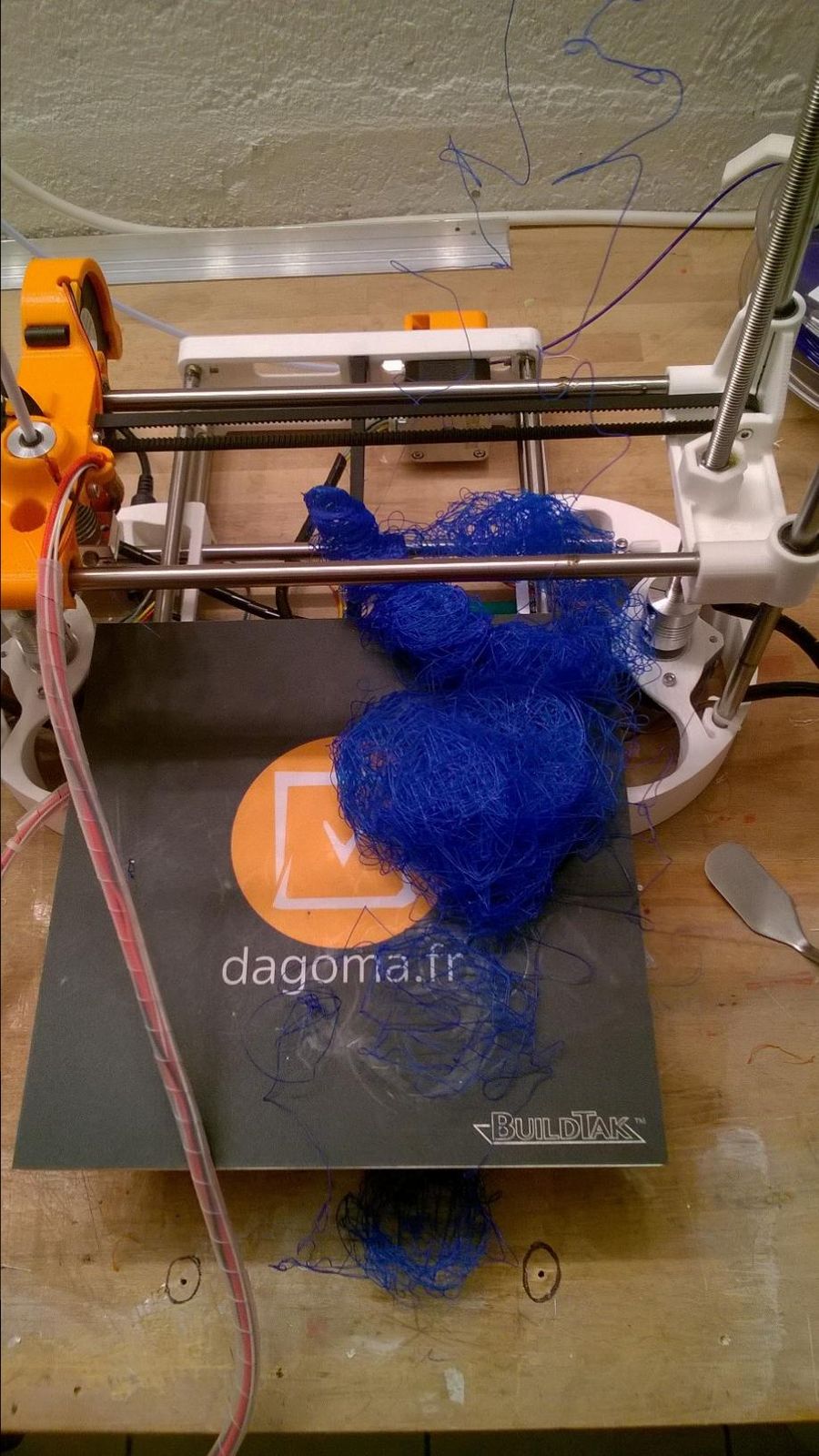

candau33 Posté(e) Novembre 22, 2015 Posté(e) Novembre 22, 2015 Je confirme que la Dagoma ne se met pas en pause : 2

candau33 Posté(e) Novembre 22, 2015 Posté(e) Novembre 22, 2015 (modifié) Non, c'est la pièce pour fixer les bobines de filament sur leur support et il y a un texte en relief dessous. Résultat la première couche est réduite à 2 cercles plus 3 lettres... j'ai lancé l'impression et je suis parti bosser. 15 mètres foutu en l'air. Ça fait aussi une belle choucroute Modifié (le) Novembre 22, 2015 par candau33

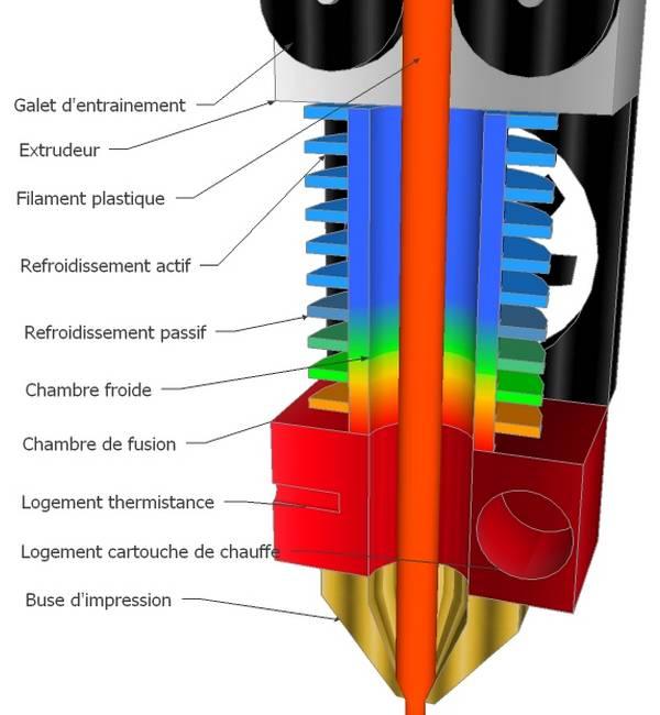

justin Posté(e) Aout 27, 2017 Posté(e) Aout 27, 2017 Ba pour moi le problème viens entre le refroidissement passif et chambre de fusion. (voir schéma 1 ci-dessous) Ce qu'il ce passe (hypothèse) c'est que le filament entre le refroidissement et la chambre de fusion, pour moi, il viens à ce ramollir, du faite de la chaleur ce qui est normale mais je pense qui ce ramolli trop tôt. Ce qui fait que le filament ce déforme avant de rentrer dans la champ de combustion. Et créer un bouchon. (voir schéma 2 ci-dessous)Schéma 1: Schéma 2 :
Kachidoki Posté(e) Aout 27, 2017 Posté(e) Aout 27, 2017 Si c'est bel et bien le cas chez toi, je pense que tes ventilo sont inversés Le ventilo qui souffle sur le radiateur est à fond dès que la température atteint 50°C, il n'y a pas de régulation dessus. L'autre ventilo est généralement à l'arrêt lors de la première couche, puis régule en fonction des paramètres du G-Code.
justin Posté(e) Aout 27, 2017 Posté(e) Aout 27, 2017 ah ok parce que moi le ventilo qui tourne a font c'est celui qui est à l'arrière et il tourne a fond dès le début. Merci il faut jusque j'inverse le deux ventilo.
Kachidoki Posté(e) Aout 27, 2017 Posté(e) Aout 27, 2017 Yep c'est bien ça, sur la dago c'est celui de devant qui doit tourner tout le temps. Tu vas voir, d'un coup tu auras moins de problèmes et de plus belles impressions.
