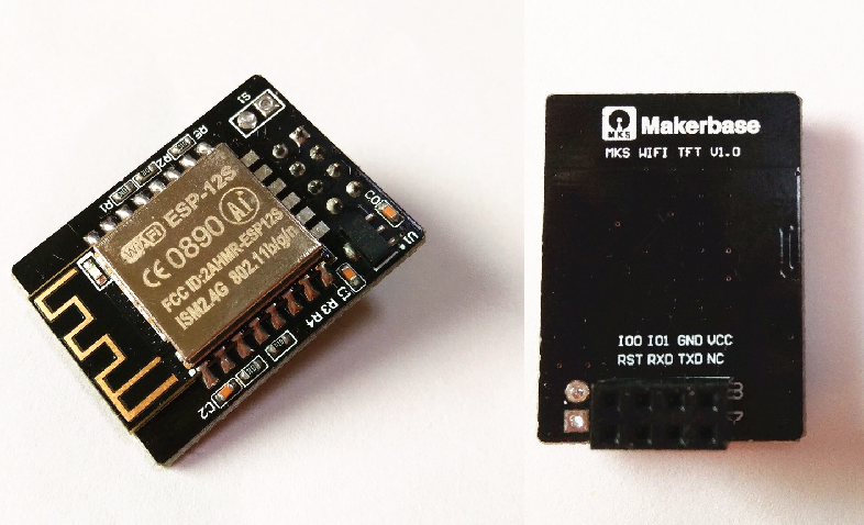

-De plus je possede deja un module WIfi qui ne me sers a rien aujourd'hui, serait il compatible ? image.png.e75354e2e10a336e46a62808a27c74fd.png

Pour esp-12 cela ne devrait pas être un problème, je pense que c'est compatible.

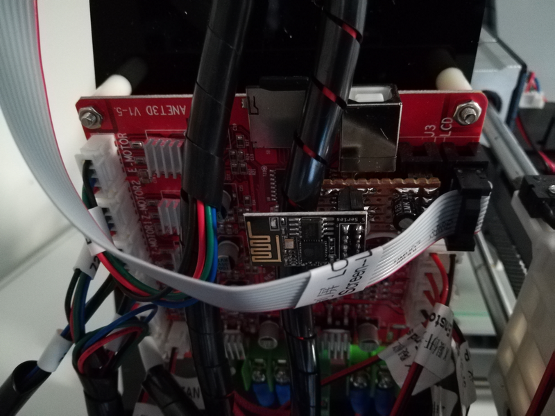

J'ai reçu mon A6 depuis un moment et comme j'étais lassé de devoir déplacer à chaque fois la carte SD de l’imprimante à mon PC pour chaque nouvelle pièces j'ai trouvé ce tuto utilisant l'ESP-01 bien utile.
je vous fait part de mon retour d'expérience sur mon installation.
Déjà, dans un premier temps concernant le tuto initial, j'ai noté plusieurs soucis :

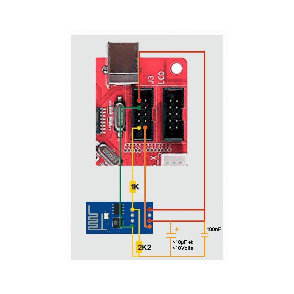

  • l'ESP est relié à la carte arduino avec des liaisons TX  ESP vers TX ARDUINO et RX ESP vers RX ARDUINO, ce n'est pas possible !!!!, nous devrions avoir TX vers RX et RX vers TX....
  • vous parlez souvent des résistances d'adaptation de tensions, les valeurs adéquate sont 1.2K et 2.2K , une résistance de 1K à défaut de 1.2K convient, mais surtout pas les 2 à 220ohm !!, la résistance de 1.2 étant celle connecté à la carte de l'A6 ...

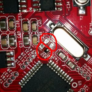

  • vous avez oublier de retirer les résistances R52 et R53 image.png.89db293d3786c95b74869bf218296d16.png si vous ne le faite pas le CI qui gère l'USB est en parallèle avec l'ESP et il peut y avoir des soucis de communication.
  • à la vue de vos montage, les câbles de liaisons sont trop long, à 115K il est conseillé de réduire tout ça ou bien d'utiliser des câbles blindées. Pour éviter les soucis de parasite voici mon montage : image.png.bd2905dda198feae0dbcdc0ba64ec721.png
  • Ajouter une capa de 100µF et  100nf aux bornes de l'alim de l'ESP est également la bienvenue....
voilà pour le câblage.

Salut,
Merci pour ce complément d'info.
Tu as pleinement raison, j'ai fait une belle boulette avec le schéma de l'arduino esp pour les connexions TX/RX.
Tu peux détailler le branchement de tes deux condensateurs sur l'alimentation de l'esp car je ne les visualise pas bien sur ta photo.
Perso j'ai laissé tomber le virtuel port avec HW VSP3, j'utilise repetier host qui a l'avantage de prendre les connexions tcp/ip.
Ce qui ne m’empêche pas d'utiliser un autre trancheur comme simplify3D et de sauvegarder le gcode que je charge par repetier host.
Du coup avec ton montage, si je ne me trompe pas, comme tu n'as plus la nappe j3, tu perds la commande du bouton reset du lcd.
Je prends note du blindage pour la nappe, sur de longue impression (de 2 à 4 heures je note une a deux interruptions momentané pendant le print puis cela repart tout seul.)
Faudrait aussi que je vire les R52 et R53...
Merci pour tes conseils.
De rien Didier, ton tuto m'a été utile, donc j'ai voulu également contribuer à faire avancer le schmilblick et éviter à certain de perdre du temps inutilement ;-)
les condensateurs permettent de :
  • pour le 100nf de filtrer les parasites pris par l'alim suite à l'ajout de longueur de ligne
  • pour le 100µF de donner de la puissance à l'ESP
le câblage est le suivant :
Effectivement, je n’ai pas de bouton reset sur le LCD, sur mon modèle d'imprimante il n'est pas prévue, toutefois je l'ai sur la carte mère. comme le connecteur était libre je l'ai utilisé pour connecter mon module.
pour les softs, simplify3D et repetier host sont payant, vue que je n'en ai pas une utilisation commercial ceux que j'ai mentionné fonctionne et suffise pour mes besoins ;-)
Courage !!! :-)

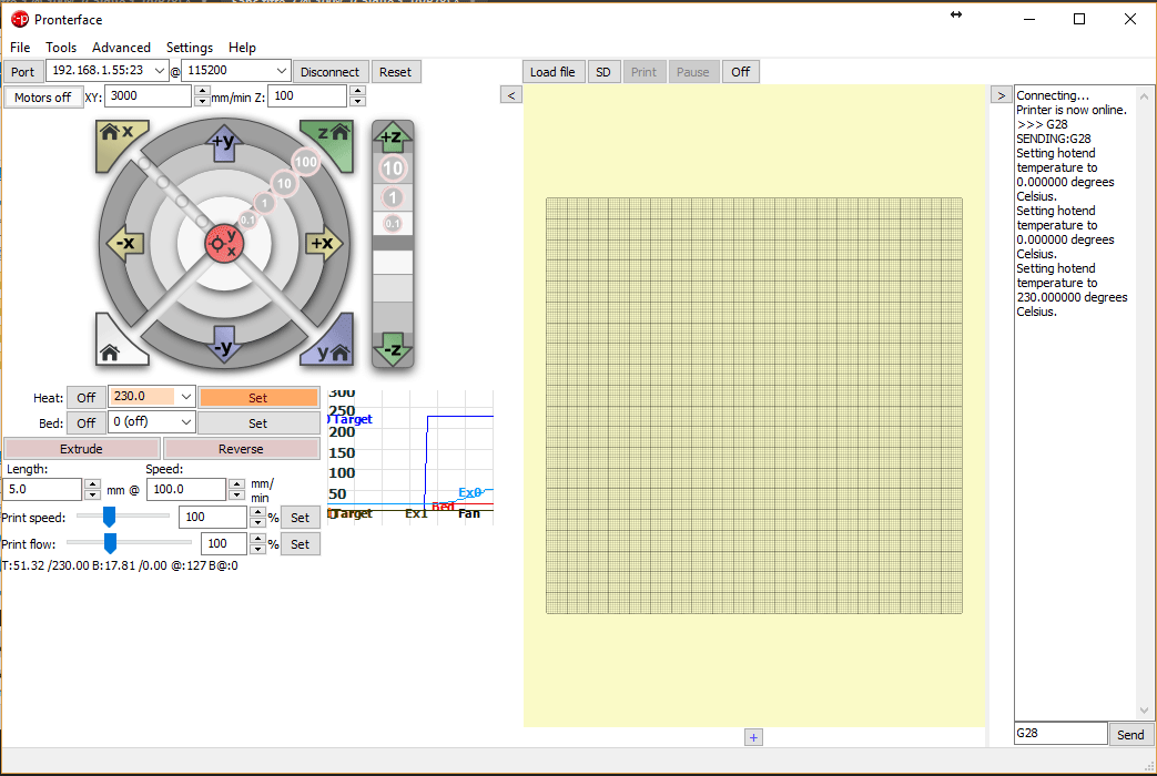

Salut,

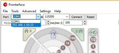

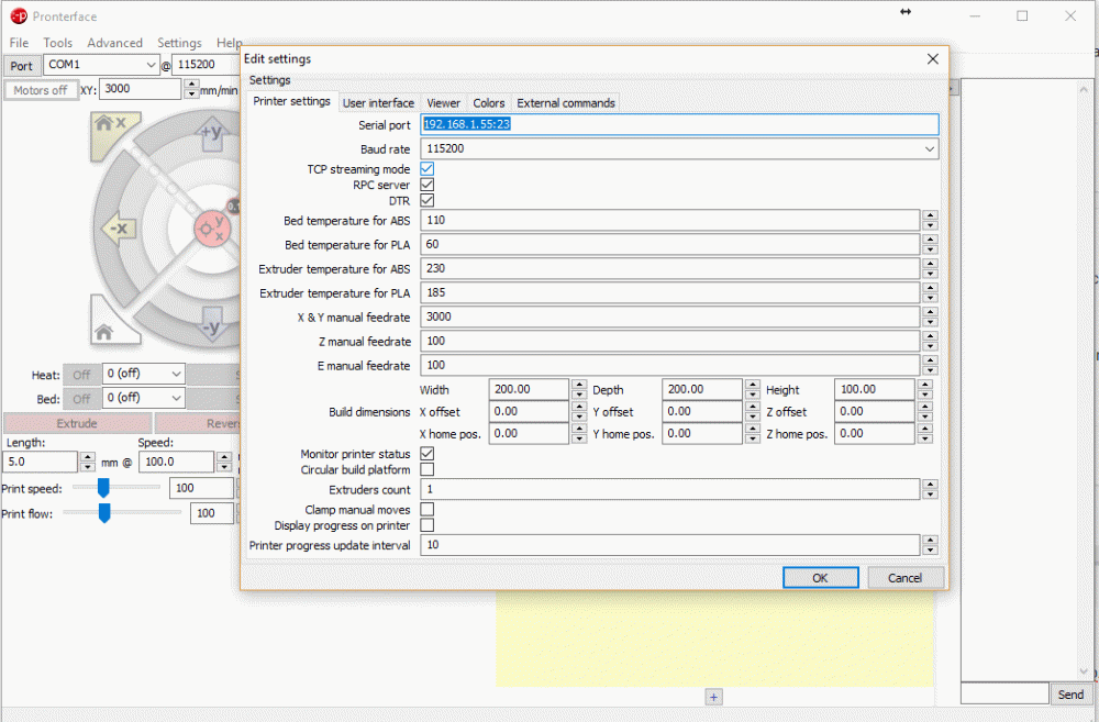

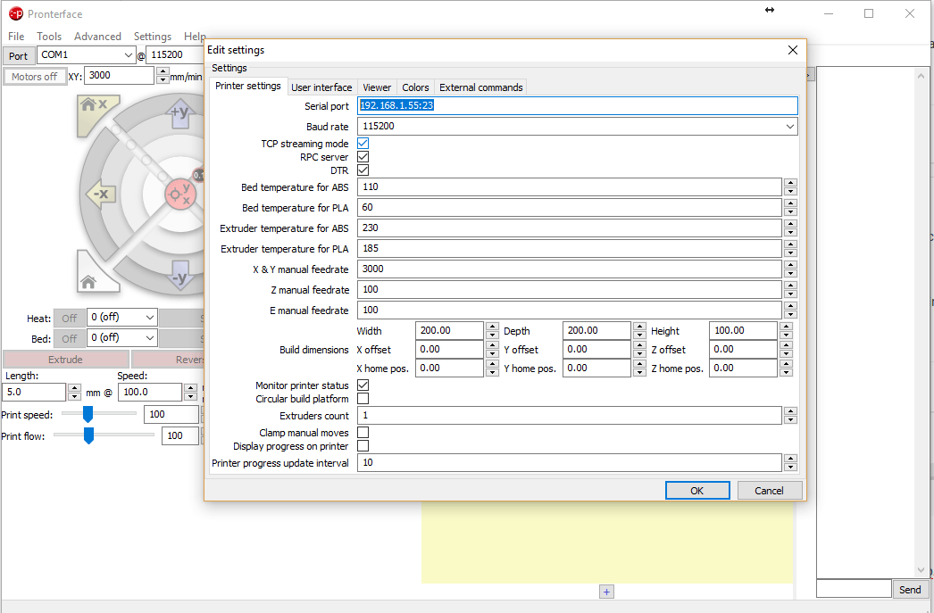

Ne connaissant pas Pronterface, j'ai jeter un œil dessus.... et donc il n'y a pas besoin de l'utilitaire de virtualisation port com/tcp ip.
Pronterface sait utiliser la connexion IP.
Pour ce faire ouvrir la page Settings -> Options -> puis dans l'onglet Printer Settings
à Serial Port mettre l'ip-de-la-machine:23
et à TCP streming mode activer la case.
Faire OK, quitter et relancer l'interface.
Modifier le Port Com pour sélectionner notre ip puis Connect.
Je n'ai pas été plus loin avec Pronterface, il me reste à le découvrir.
