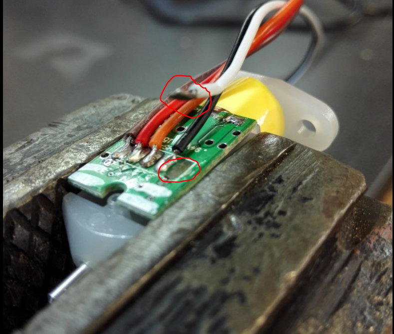

sebes Posté(e) Novembre 17, 2017 Posté(e) Novembre 17, 2017 Bonjour tous le monde, Je suis désolé de vous demander ça j'ai vraiment besoin d'un coup de main je galère depuis des jours à faire fonctionner le 3d TOUCH avec la rev a+. J'ai fais les deux méthodes et rien ne fonctionne. A savoir que lorsque j'allume l'imprimante le 3d touch se mets à clignoté ultra vite (rien à voir avec l'alarme que j'ai pu voir sur des vidéos, ainsi aucune commande ne fonctionne j'ai parcouru des millions de site c'est la grosse M.... J'ai intallé plusieur marlin avec des arduino différent le 1.06 et le 1.85 Je suis un noob dans le domaine. Pourtoant j'y est passé des jours dessus SNIF HELP ME. Merci d'avance

J-Philippe Posté(e) Novembre 17, 2017 Posté(e) Novembre 17, 2017 Il me semble que j'avais eu un truc comme ça. Si je me souviens bien c'était juste le branchement qui n'était pas bon. En fait le connecteur dupont ne tenait pas bien. Mais je présume que tu as vérifié que c'est solide de ce côté là.
sebes Posté(e) Novembre 17, 2017 Auteur Posté(e) Novembre 17, 2017 Merci pour le nouveau post, Effectivement j'ai tous revérifier au niveau des câblages, ça ne vient pas de cela. A savoir qu'en passant par le port celui ou on rajoute un pic ainsi que l'autre port en faisant bien gaffe à changé le pins (comme sur le tuto de NOS68 ) il font exactement la meme chose
Nos68 Posté(e) Novembre 17, 2017 Posté(e) Novembre 17, 2017 (modifié) pas de quoi Moi sur mon 3dtouch, j'avais ouvert le couvercle blanc, et comme par magie j'avais un câble dessoudez.... Modifié (le) Novembre 17, 2017 par nos68
