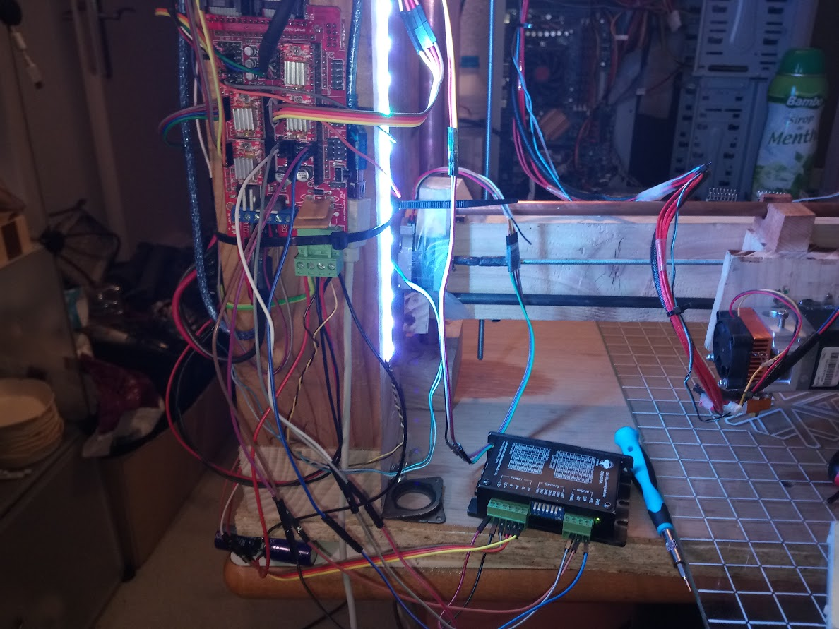

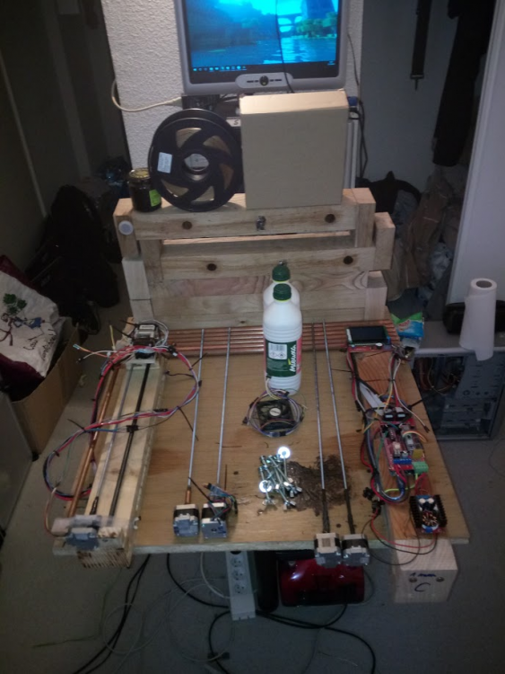

dodo88c Posté(e) Novembre 26, 2017 Auteur Posté(e) Novembre 26, 2017 (modifié) Salut, Oui, tout en bois pour la structure. J'estime le poids des parties mobiles à environ 8-10kg. C'est considérable, mais normalement que du provisoire, le temps que la machine imprime un peu. Mais la vis fileté à un pas de 0.8mm, ce qui rend la machine très lentes, mais les moteurs sont facile à tourner à la main. Avant j'avais les deux moteur sur le même pololu, mais étrangement maintenant il ne le supporte plus (Sans bloquange mécanique) Un par un c'est OK Je veux bien refaire le marlin, mais je 'n'avais pas fait trop de modifié quand même. Je Vais retenter la version sans bugfix je viens de tenter marlin 2.0.x bugfix çà ne veut pas compiler, nom de fichier trop long Modifié (le) Novembre 26, 2017 par dodo88c
dodo88c Posté(e) Novembre 26, 2017 Auteur Posté(e) Novembre 26, 2017 je viens de tester marlin 1.1.x, ça à l'ai de bien fonctionner, les moteurs sur X, Y , Z fonctionnent biens. le moteur sur E1 (de l'axe X) se met bien sur son couple en meme temps que celui sur l'emplacement X, mais il vibre, comme avant de régler le feedrate

dodo88c Posté(e) Novembre 26, 2017 Auteur Posté(e) Novembre 26, 2017 changement d'alim: rien de bon, même avec 20A par rail ca ne change rien, et le bandeau clignote encore plus fort et maintenant j'ai aussi un problème sur X avec DIR: le moteur tourne dans tout les sens, ou alors que dans un seul.... j'en ai marre... j'ai jamais vu un truc aussi merdique, ça tombe en panne dans tout les sens, et c'est même pas matériel, mais logiciel... demain je retente les autres firmwares pour ramps, et de mettre deux drivers sur un emplacement
dodo88c Posté(e) Novembre 27, 2017 Auteur Posté(e) Novembre 27, 2017 bon, ba la je ne pige plus rien, hier j'avais: " le moteur X sur l'emplacement X fonctionne, et le moteur X sur l'emplacement E1 vibre, sur son couple " et maintenant, juste d redémarrer, j'ai : le moteur X sur l'emplacement X vibre, sur son couple, et le moteur X sur l'emplacement E1 fonctionne. du coup pour vérifier j'ai changer le driver de l’emplacement X (par un plus petit ) et la ça fonctionne tout bien ...
dodo88c Posté(e) Novembre 27, 2017 Auteur Posté(e) Novembre 27, 2017 bon, j'ai trouvé la panne, un driver (celui sur X) qui merde.... (pas assez de courant dans le moteur) je vais enfin pourvoir calibrer la machine vite fait, et lancer mon 1er Gcode

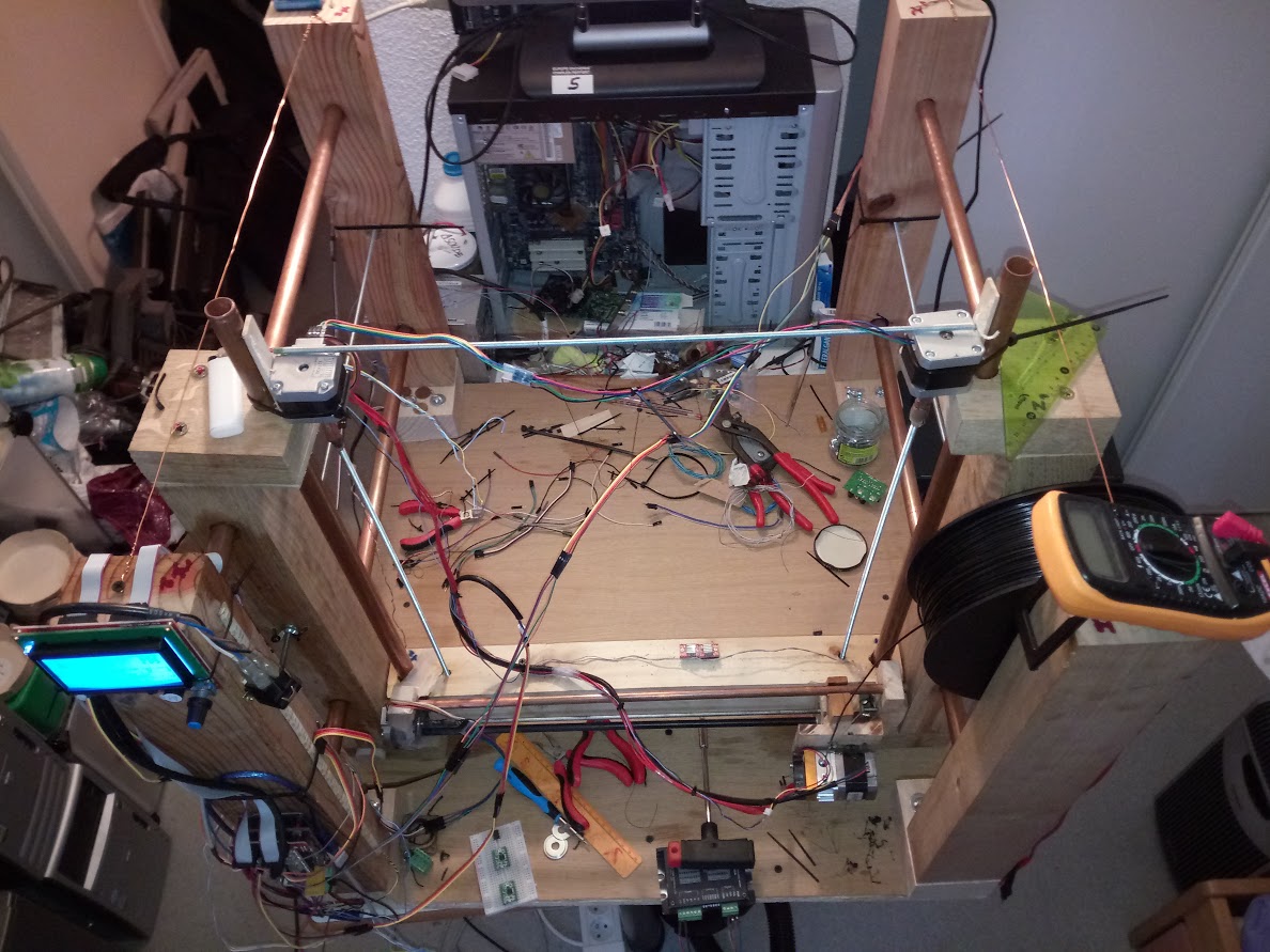

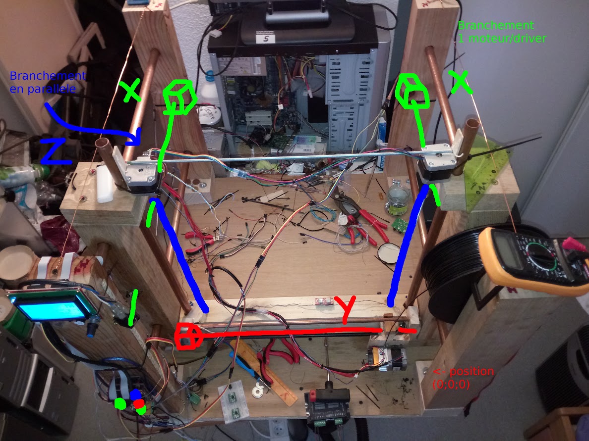

dodo88c Posté(e) Novembre 28, 2017 Auteur Posté(e) Novembre 28, 2017 (modifié) La configuration de ma machine: (Je poste une photo légendé ce soir pour aider) Z, le plus simple, deux moteurs en parallèle sur un seul driver. Y, un seul moteur, se trouve sur la barre mobile en bois au centre, déplace le chariot de l'extrudeur. Fonctionne bien. X, deux moteurs, entraîne chacun une tige fileté qui entrainent toutes les parties mobiles. Les deux moteurs X ne fonctionnent pas en parallèle sur un drivers, et ne fonctionnent pas en impression quand il y a un moteur sur X et un sur E1. L'origine de la machine est au pied du montant qui est à droite de la carte électronique, la ou se trouve l'extrudeur sur la plupart des photos. Pour ce qui est de la graisse, je balance du WD 40 en permanence. Au niveau mécanique ça fonctionne vraiment pas mal, je tourne les tiges filetés à la mains sans résistance, et en contrôle manuel aussi d'ailleurs. On pourrait penser que la machine est super lourde et que ça fait peiner les moteurs, mais en fait la machine est vraiment super lourde, mais la démultiplication de la tige fileté permet de largement réduire la puissance nécessaire pour la faire bouger (filetage de 0.8, presque perpendiculaire au déplacement) Ce soir je vais tester de mettre les deux drivers des moteurs X sur l'emplacement X, en déportant un peu tout ça, et en remettant une alim 12v 40A, mais que pour les moteur. Si ça fonctionne, je créerait directement un circuit d'alim 230v EDF vers 12v DC, avec des très gros condensateur en entrée et sortie, pour avoir une tension la plus lisse possible, et une carte qui se plug sur la ramps pour mettre plus de drivers par emplacement, alimenté plus fort. Modifié (le) Novembre 28, 2017 par dodo88c
vri8 Posté(e) Novembre 28, 2017 Posté(e) Novembre 28, 2017 bon du coup il me semble bien que l'on parlais a l'envers en règle génèral on utilise L'axe X largeur ou on fixe l'extrudeur Y pour la profondeur et Z pour la Hauteur du coup tu as du inverse aussi tes paramètre Marlin à vérifier ???
dodo88c Posté(e) Novembre 28, 2017 Auteur Posté(e) Novembre 28, 2017 (modifié) "on utilise L'axe X largeur ou on fixe l'extrudeur Y pour la profondeur et Z pour la Hauteur" ça je sais, principe de base du repère orthonormé. et si j'avais appliqué le système la, mon origine serait au pied de la carte électronique. le devant de ma machine au sens du deplacement, en fait c'est pas le coté ouvert, mais le coté droit sur la photo au moment de réaliser la machine, pour m'y retrouvé, j'avais appelé un bois de bois X, l'autre Y, et j'a gardé le truc mais ma machine reste juste, j'ai juste fait une rotation de 90° sur Z, on a juste à dire que le devant de l'imprimante et le coté droit sur la photo, et du coup on a bien x devant nous, la largeur, et y la profondeur (on va dire que j’accède au plateau par le coté, gauche en l’occurrence, le devant sur la photo) Modifié (le) Novembre 28, 2017 par dodo88c
vri8 Posté(e) Novembre 28, 2017 Posté(e) Novembre 28, 2017 bon ba si tu te comprend c'est le principal essaye de branche tes 2 moteur X sur ton Z pour voir si cela bouge
