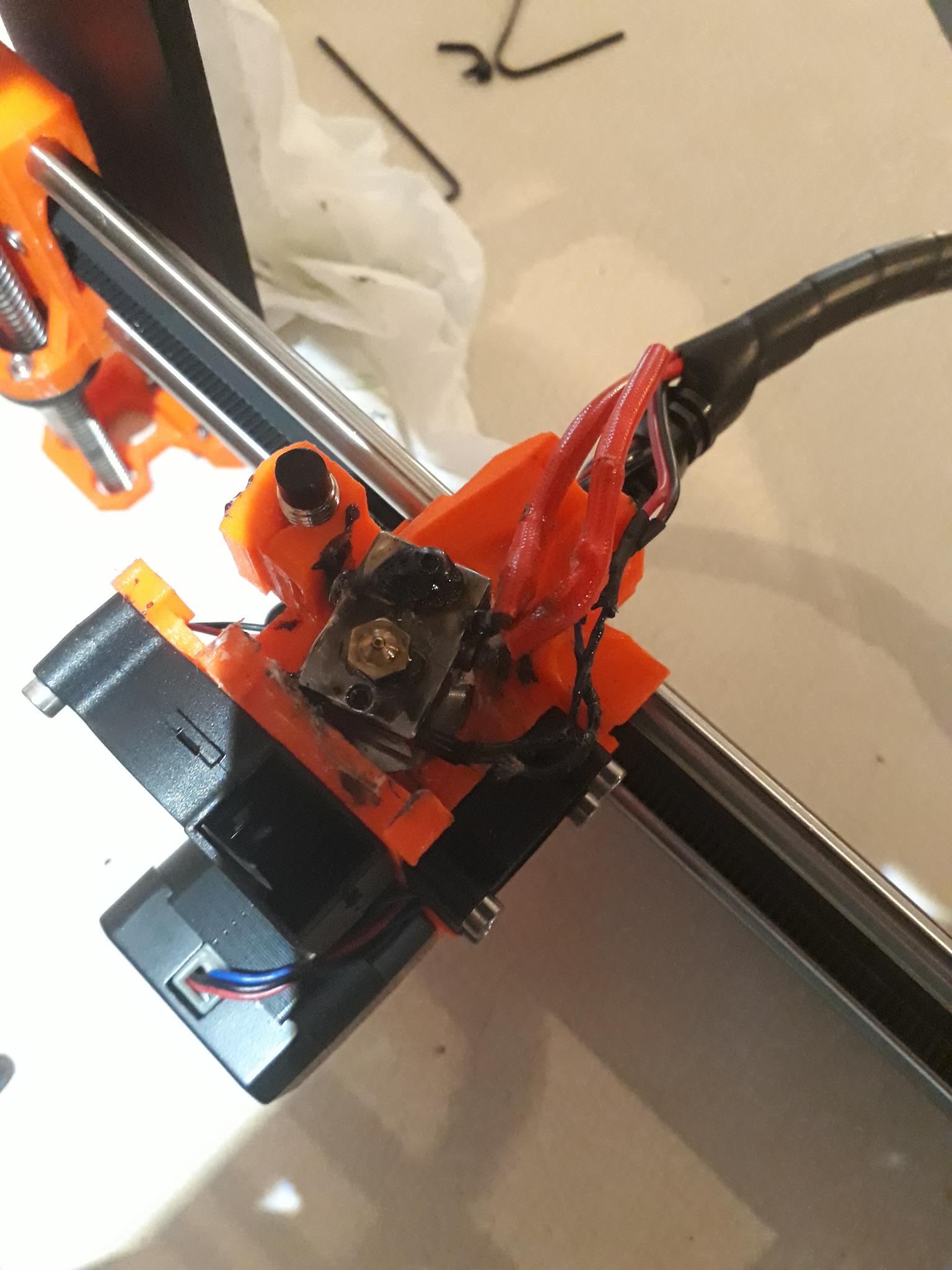

suite à un gros raté lors d'une impression, j'ai un bousillé l'extruder de ma PRUSA MK2. En essayant de dégager l’amas de PLA qui c'était formé durant la nuit, j'ai bousillé un fil de la sonde de l'extruder ... Voir photo.
Je ne parviens pas à dévisser la vis noir que l'on voit sur la photo...
Me voila sans imprimante et bien triste.

Boarf ça c'est moche, c'est pour ça que j'évite d'imprimer sans surveillance, mais des fois t'es obligé.
La hotend c'est pas une prusa mais un E3DV6, je te conseil d'achter direct chez eux, tu payeras moins cher en FDP je pense.
T'as essayé de démonter tout l'extrudeur? voir ce qui est vraiment à changer au niveau des pièces plastique?
Quoi qu'il en soit ne commande pas une hotend entiére, y'a juste quelques pièces à changer, tu vas devoir nettoyer le heatblock au petit chalumeau, changer la résistance chauffante par précaution et remplacer la thermistance.
Le pinda est encore fonctionnel?
Pour les pièces plastique qui composent l'extrudeur, soit tu fais une commande chez Prusa soit tu demandes à Quelqu'un ici ou ailleur de te les imprimer, mais c'est pas méchant, t'aurais pu avoir pire.

J'ai déjà eu le problème et malheureusement tu peux en commander un autre, même tu arrives à le dévisser, le PLA ou l'ABS a carbonisé dedans et tu n'arriveras pas à tout nettoyer ...

tu n'as plus qu'a tous faire ( brûler ) au chalumeau
essaye de démonté toute les pièces que tu peut a froid
et pour le reste qui a l'ai bien collé soit tu fait chauffer ta buse jusqu'à 130 150°C en principe cela commence à ce décoller
sinon tu monte en température ( attention les doigts sa brûle ) doucement
et une fois que tu as séparer toute les pièces gros nettoyage
chalumeau pour enlever le plus gros
PLA trichlorométhane ( chloroforme )
ABS acétone
et pour faire cela beaucoup de patience et doucement quand sa coince on augmente la température tous doucement pour évité la déformation

Pour faire simple : essaye de démonter ton extruder en reprenant la notice à l'envers (http://manual.prusa3d.com/Guide/5.+Extruder+Assembly/295). Dans un premier temps, l'idée est de voir si ton corps de chauffe est collée ou pas à la structure et si celle-ci est réutilisable ou non. Si le support de ton PINDA et le reste de la pièce ont pris des coups et/ou fondus, passe par le SAV de Prusa pour leur demander les pièces à remplacer (utilise la notice pour les dénomination exactes).
Pour le corps de chauffe, vu l'état de fils, même si tu arrive à le déboucher, il faut les changer. Donc gagne du temps, achète en un neuf (https://e3d-online.com/v6 ou chez un revendeur) La seule question que je me pose est celle du connecteur. Pas certain que tu ais le même. Il te faut donc le récupérer et le réutiliser. Si cela te pose un pb, encore une fois, fais appel au SAV de Prusa. Certaines pièces ne sont pas en accès libre sur leur magasin, il faut leur demander pour qu'ils te donnent accès.

Merci pour vos retours. Ce weeked, j'ai changé l'extruder aussi bien que possible.
Néanmoins, j'ai maintenant 2 problèmes :
1 : Lors du paramétrage XYZ, j'ai un echec lors de la reconnaissance de 2eme zone, celle à 3 heure. La sonde Pinda fonctionne puisque la reconnaissance de la 1ere zone est bonne à 6 heure. Que dois-je vérifier et comment ... on trouve de tout sur internet et ce problème de calibration.
2 : lorsque j'essaye de passer mon pla via la fonction load filament, celui ci ne descend pas et j'ai un bruit de buté .. Que dois-je vérifier et comment ...

Ok c'est la hotend que tu as changé pas l'extrudeur ;)
Tu as remis le tube PTFE  de l'ancienne hotend ? et penses à faire un PID pour ta nouvelle hotend

J’ai déjà eu ce genre de mésaventure. Moi je chauffe les pièces avec un decapeur thermique et je souffle à l’air comprimé quand c’est chaud pour nettoyer. En général c’est radical.
Pour la buse qui enfonce le plateau sur certains points j’ai eu ça aussi quand j’ai mis l’eclairage sur le plateau et la lumière rasante perturbait la PINDA à certains endroits du plateau, et la buse enfonçait le plateau de 2 ou 3 mm à certains points de la calibration. Tout ça pour dire qu’ Il est possible que ta sonde ait pris un coup dans l’affaire...
